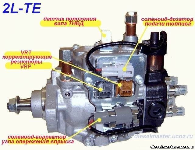

mitya83 0 Откуда: Комсомольск Машина: Land Cruiser 78 #18 Опубликовано: 16 апреля 2019 (изменено) всем привет, вообщем проводка в порядке . Стало хуже .Раньше хоть отлагивало. теперь не газует вообще, методом тыка заметили один нюанс. машина стоит и не газует но если вытащить и снова вставить фишку с резистора VRP то мотор снова газует, есть мысли у кого ? Изменено 16 апреля 2019 пользователем mitya83 Вверх Поделиться сообщением Ссылка на сообщение Поделиться на других сайтах
mitya83 0 Откуда: Комсомольск Машина: Land Cruiser 78 #19 Опубликовано: 16 апреля 2019 21 минуту назад, mitya83 сказал: всем привет, вообщем проводка в порядке . Стало хуже .Раньше хоть через некоторое время проходило. теперь не газует вообще, методом тыка заметили один нюанс. машина стоит и не газует но если вытащить и снова вставить фишку с резистора VRP то мотор снова газует, есть мысли у кого ? Вверх Поделиться сообщением Ссылка на сообщение Поделиться на других сайтах
Кукурузник 78 62 Откуда: Нефтекамск Башкортостан Машина: PRADO-78 кзте был. Амарок 163лс.Сайга 12с+ВПО-208, АВЕО #20 Опубликовано: 16 апреля 2019 Мозги проверил? Вытекших кондеров-перегоревших дорожек нет? Если прошел вышенаписанное в разъемы корректирующих резисторов засунь ножками сопротивления по 1-1,5кОм Может один из корпусов пробит на землю. И еще раз проводку в районе входа в косу проводов СПВ и корректирующих проверь! Вверх Поделиться сообщением Ссылка на сообщение Поделиться на других сайтах
