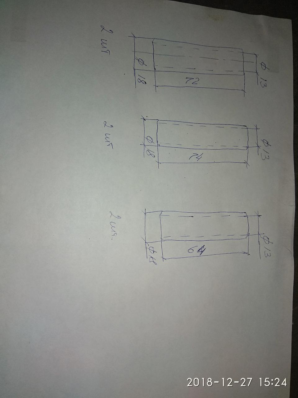

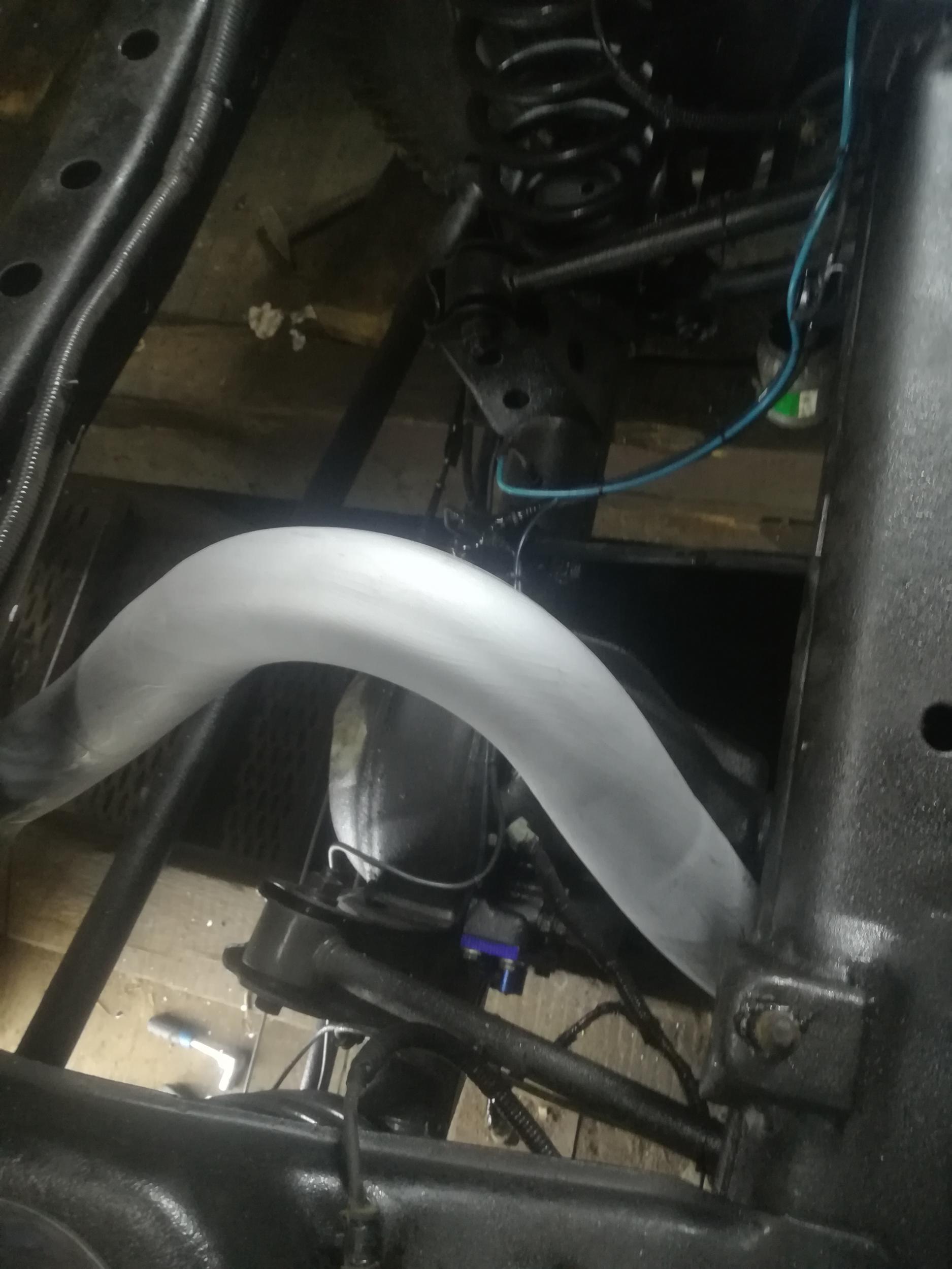

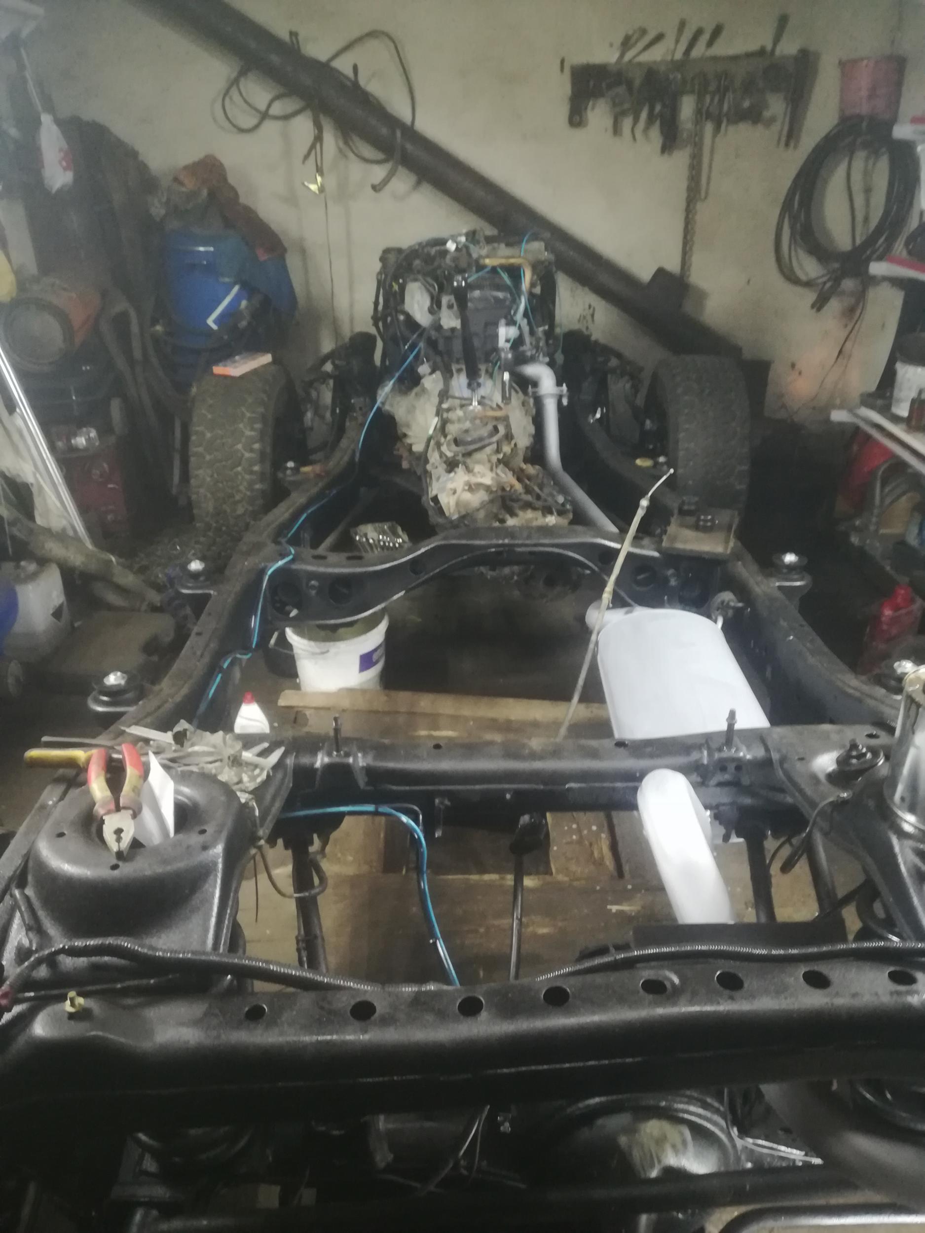

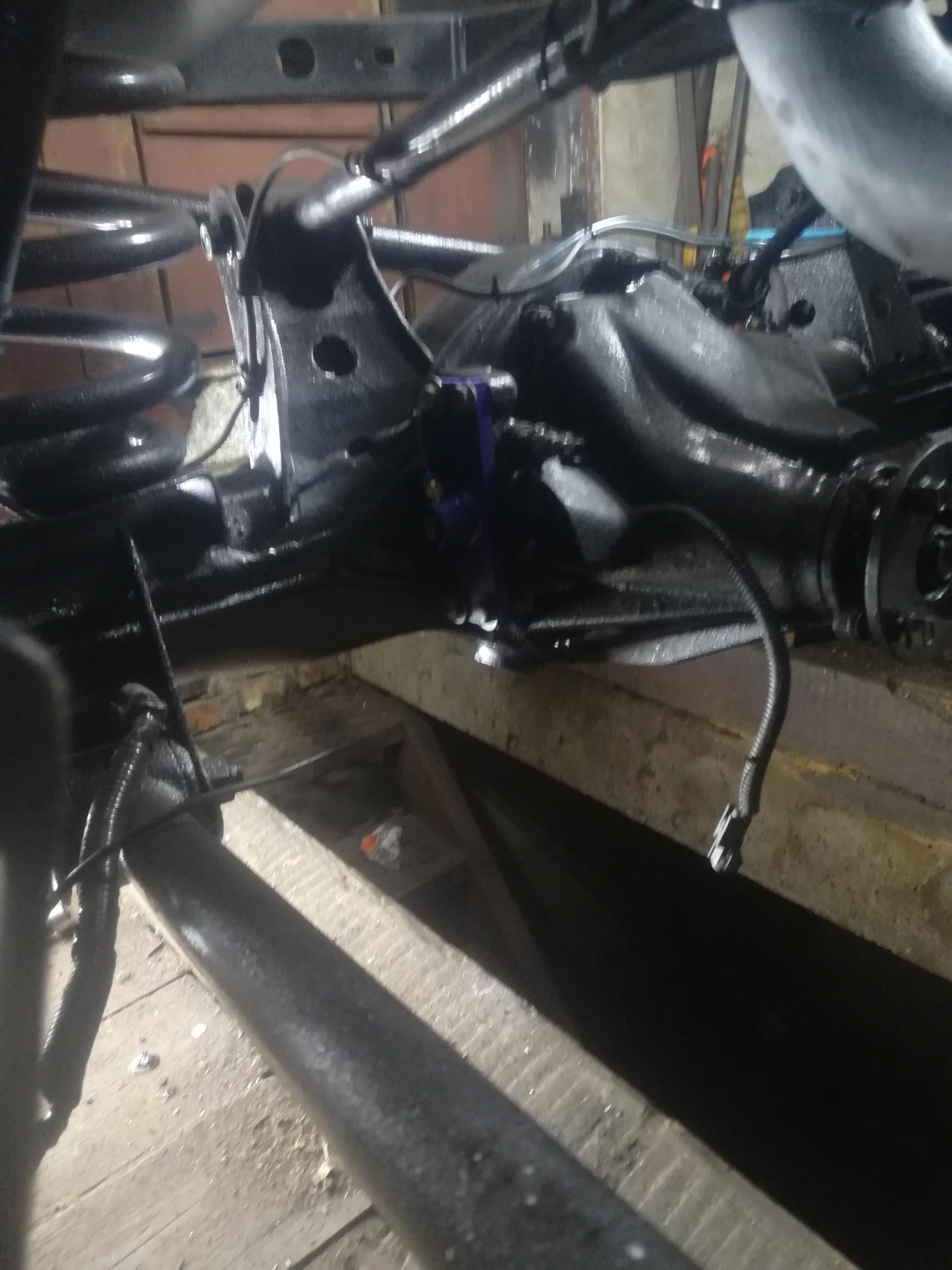

    Ну вот, тормозные трубки, сапуны и пневмоблокировка проведены. Трубки ставилис металлические и запускались в термокембрик. Осталось перебрать и поставить суппорта. И можно устанавливать кузов на раму.

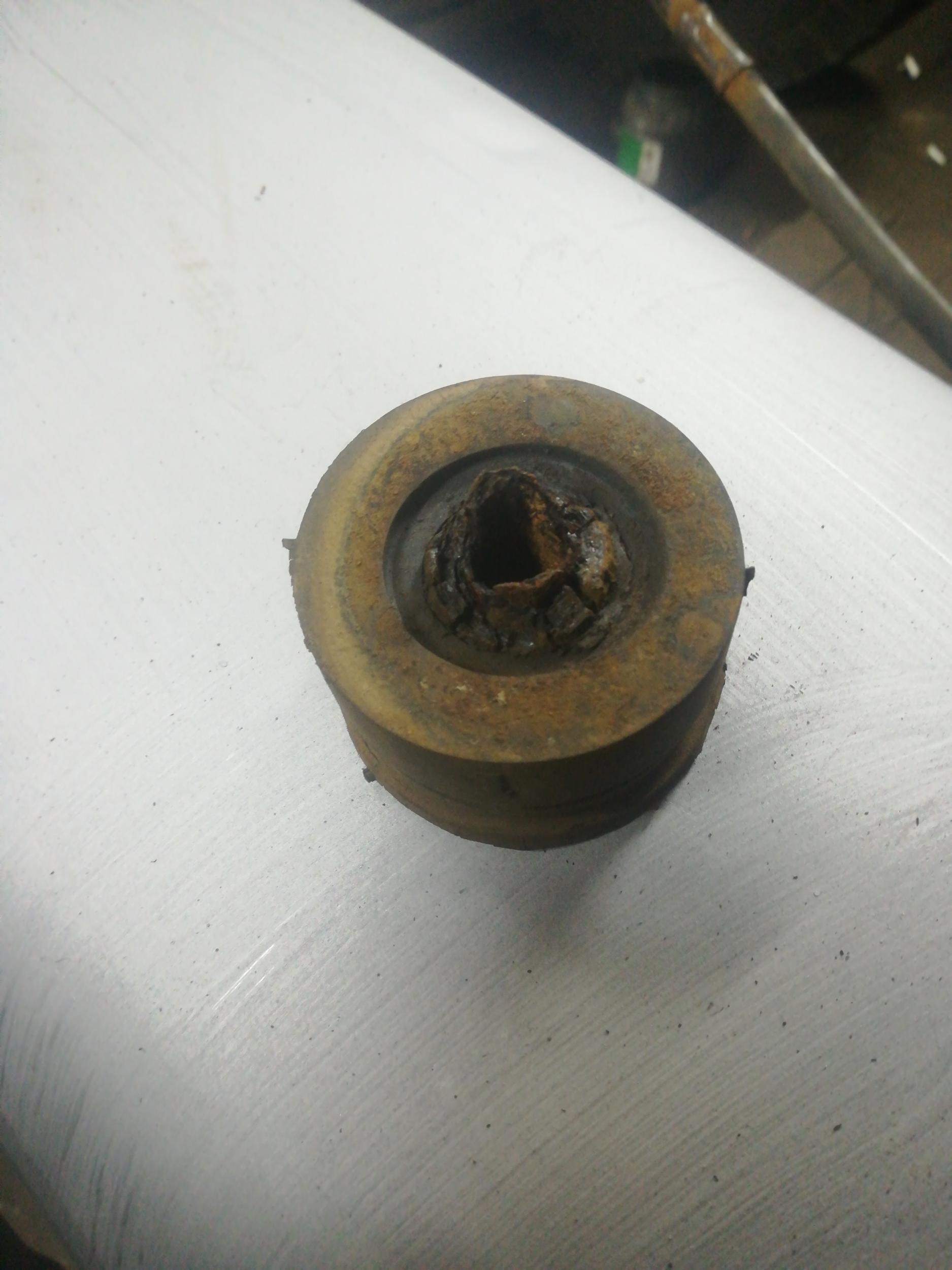

    Втулки в подушках сгнили от слова совсем....
    На просторах интернета нашёл размеры и заказал у токоря. А то цена на новые не сильно гуманная.
    Вот размеры, мало ли кому понадобится сделать.

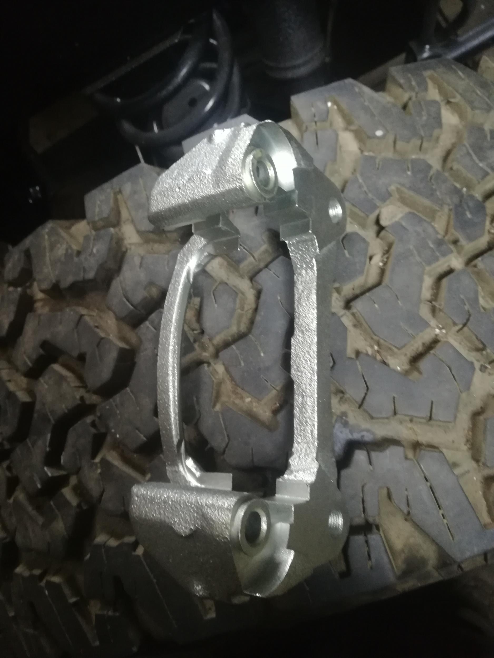

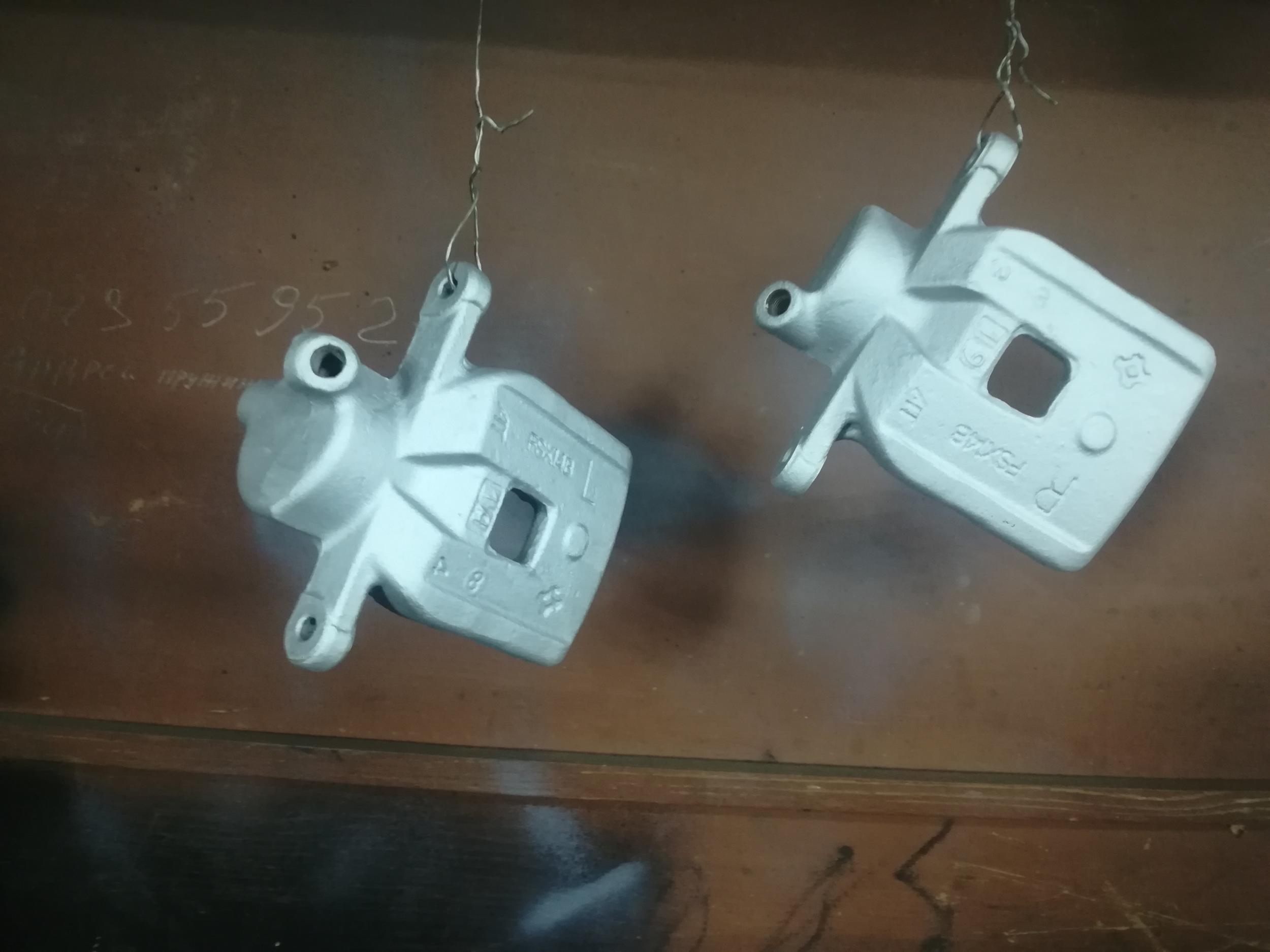

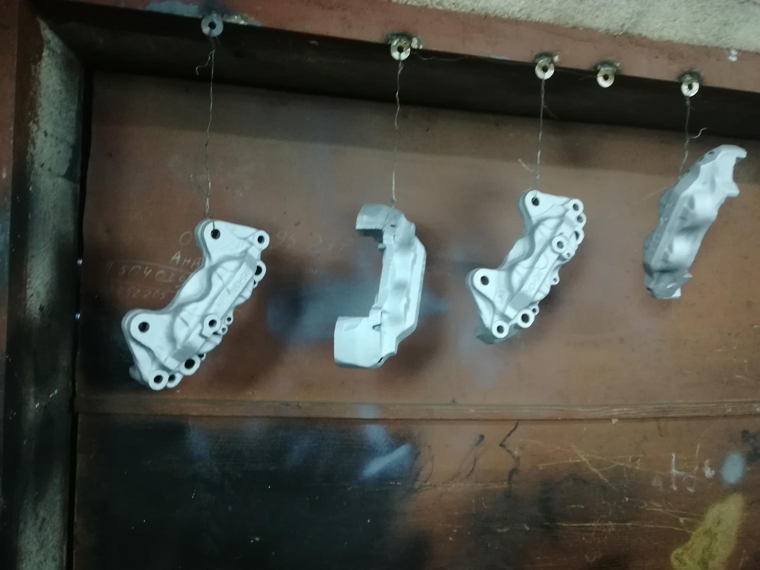

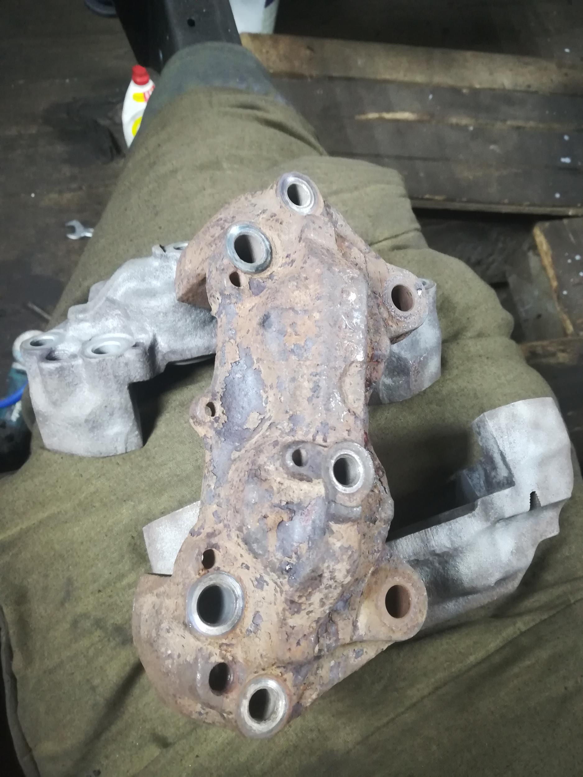

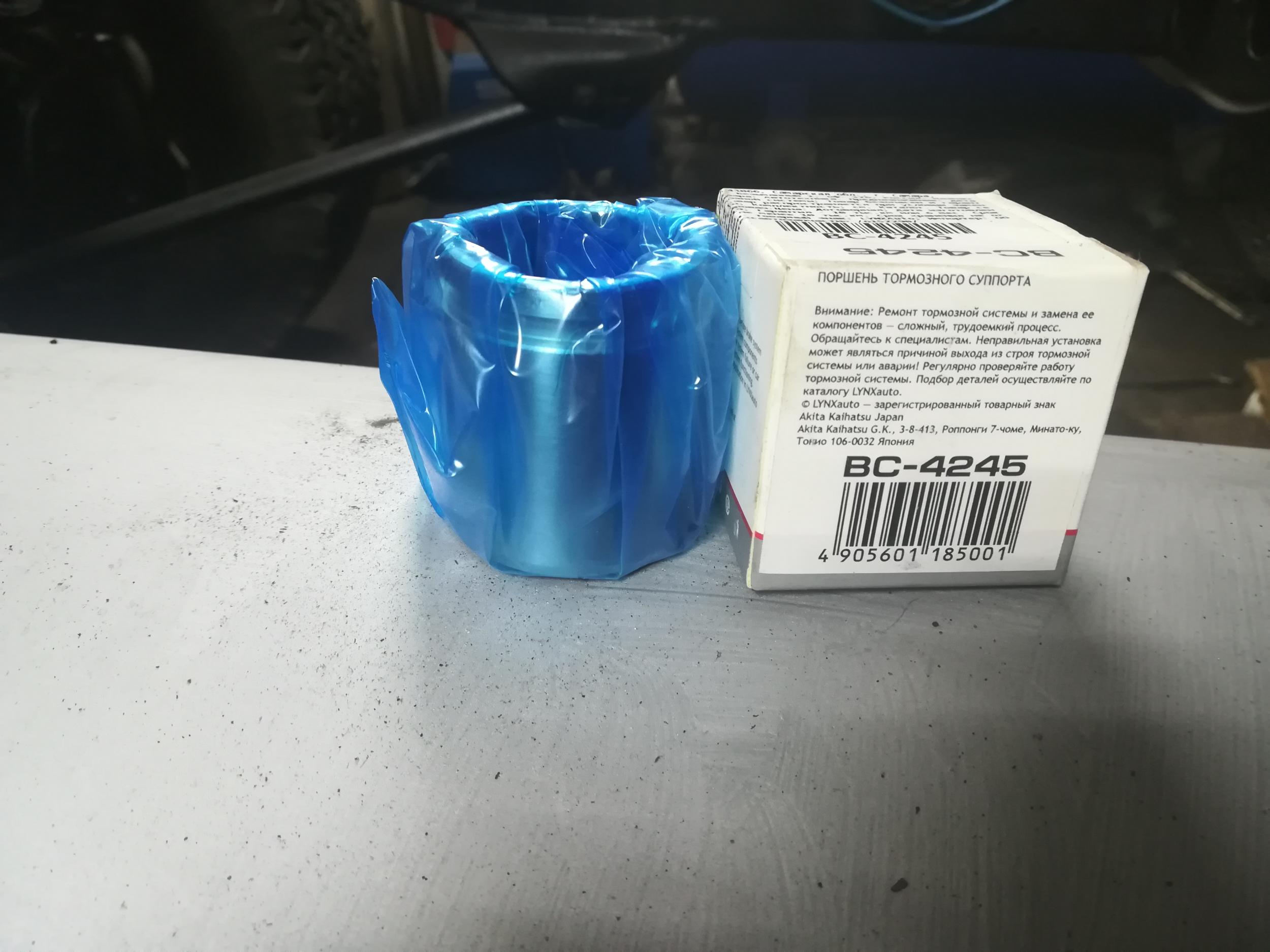

    Суппорта отпескоструены и покрашены. Скобы новые. Соответственно поршни и Ремкомплекты тоже.
    • Откуда: Минск
    • Машина: ТЛК 100 1HD FTE

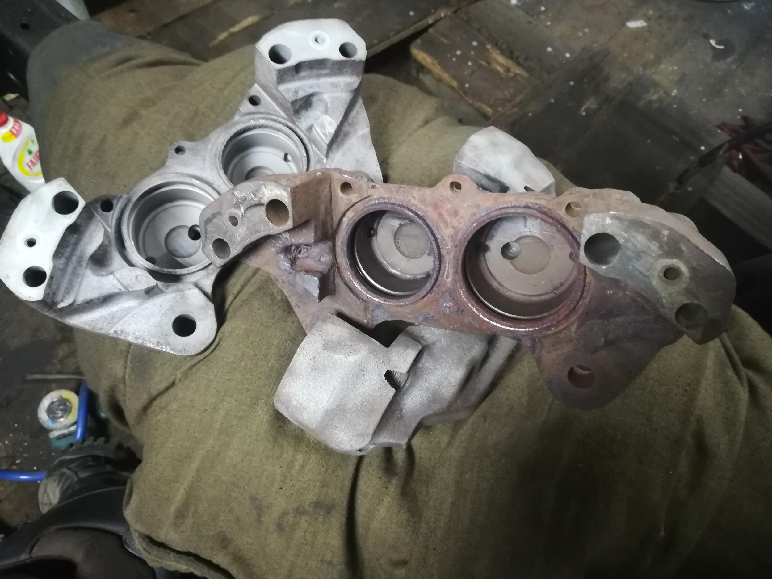

    Передние суппорта пришлось отжигать. Поршни заклинило от слова совсем.
