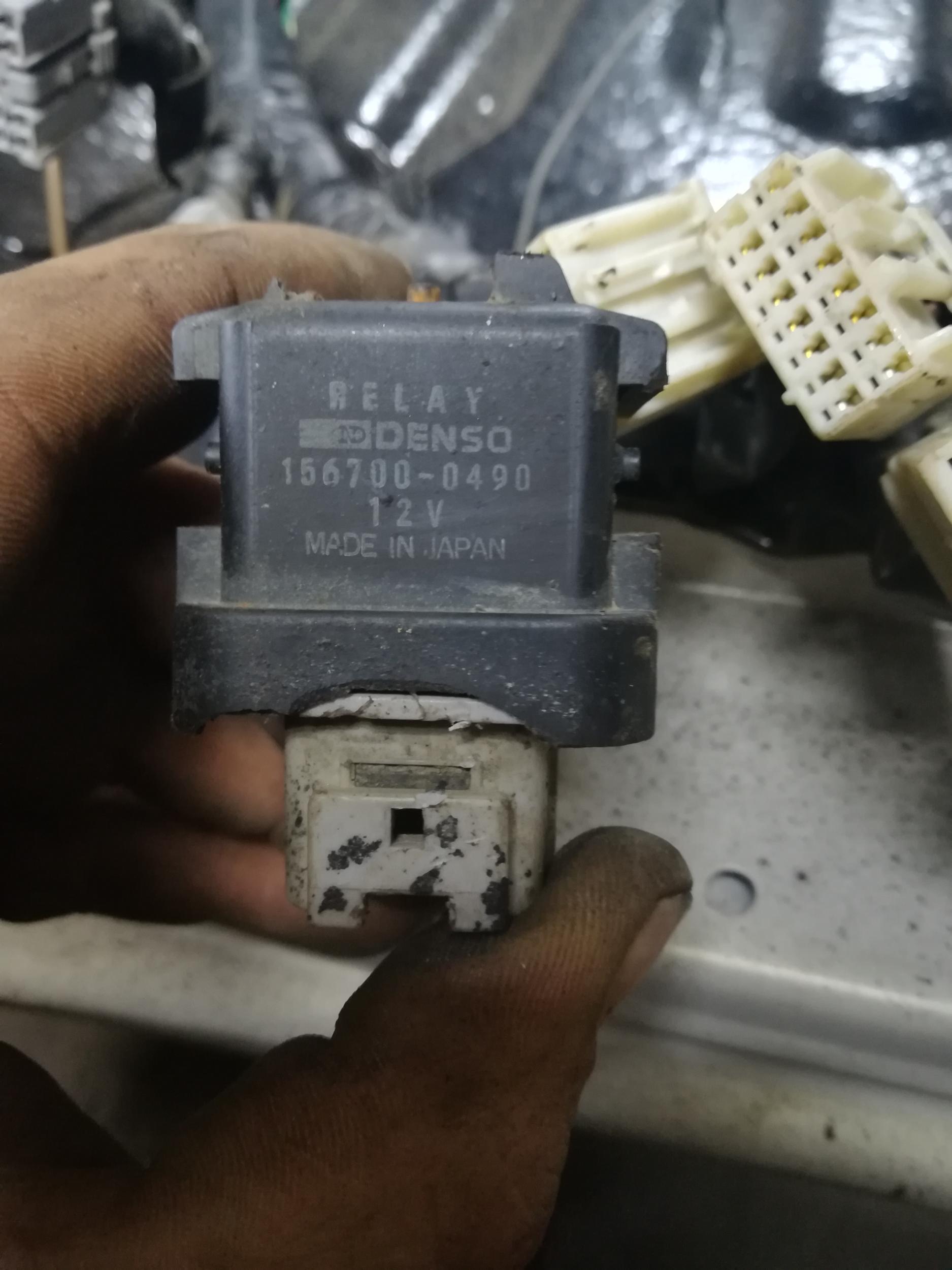

    Может ли влиять на зарядку реле, которое под левой фарой стоит?
    Оно вроде как на включение муфты дополнительной помпы, при нажатии кнопки ускоренного прогрева.
    Интернет ра шифровывает как реле свечей накала. Ноих естественно в этих машинах нету.

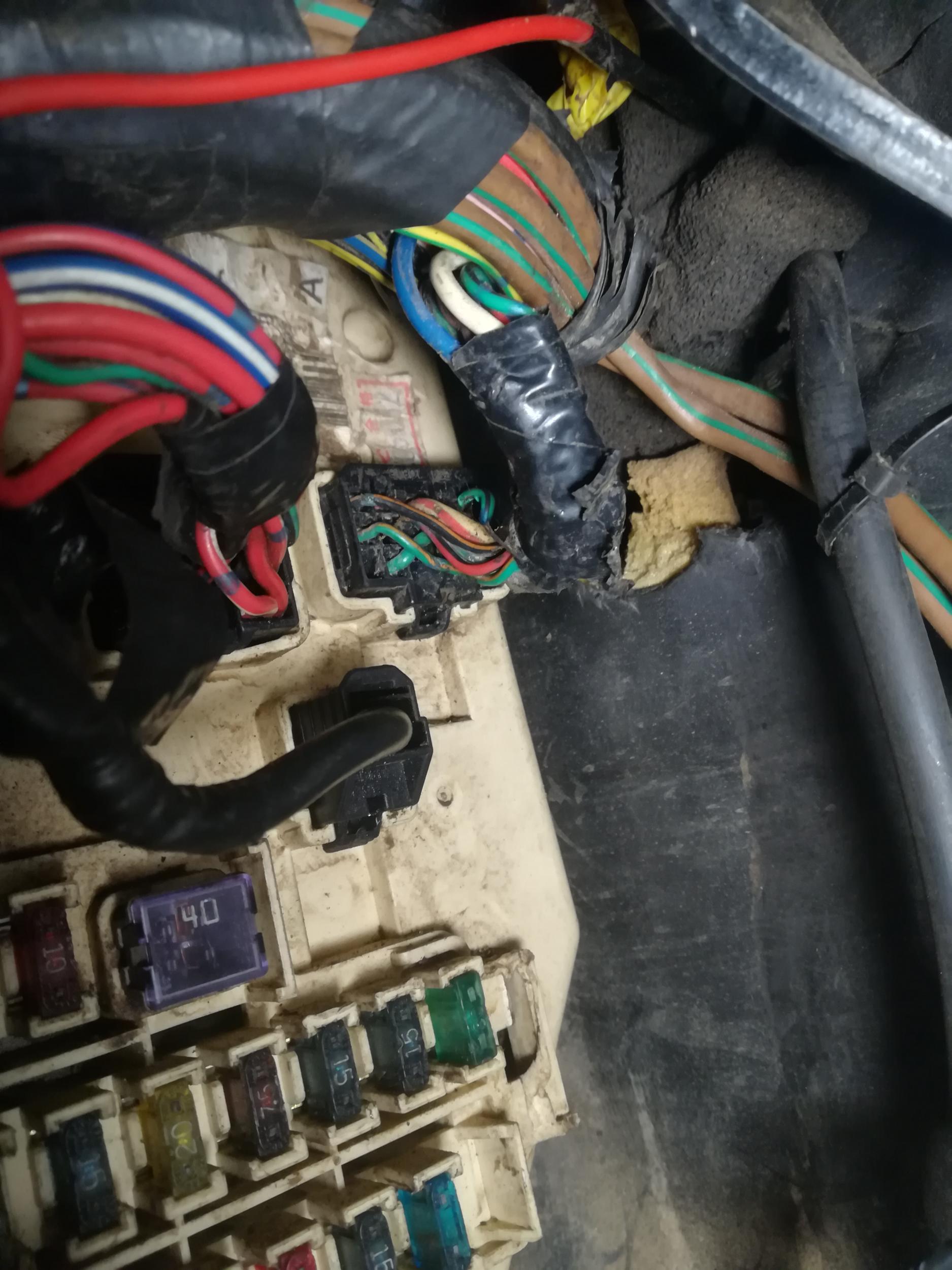

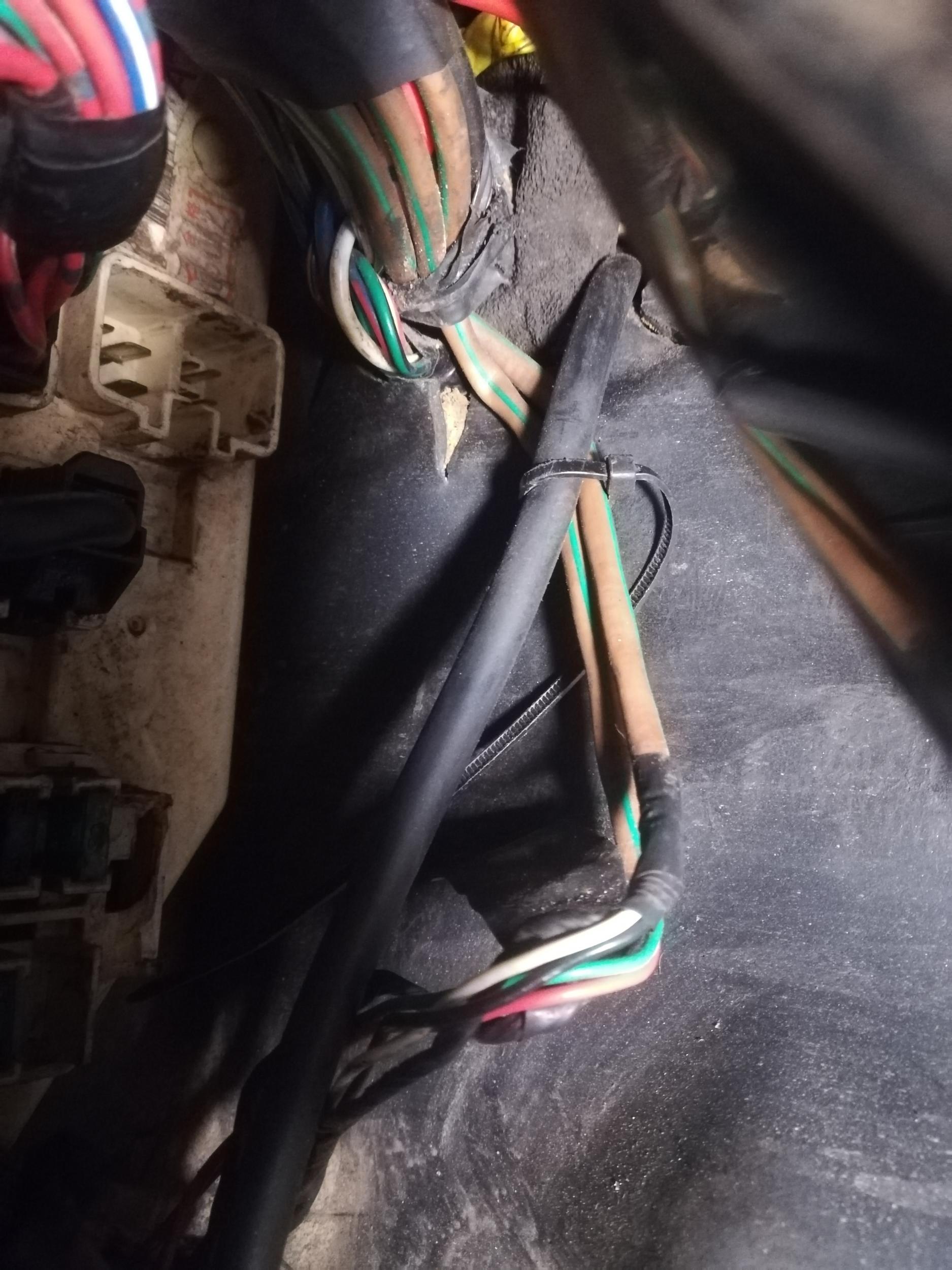

    Решена проблема. Фишка в блок салонных предохранителей из жгута подкапотной проводки зажалась между моторным щитом и пыльником жгута. И ни из салона, ни из под капота этого видно небыло. :unsure2:
    В общем лошара я :dumb: не всё вставил, от этого и проблема.
    Подводя итог, скажу.
    Внимательно смотреть и подписывать всё нужно. А лучше ещё и фотографии делать. Как покозала практика, фото лишними не бывают. :think:

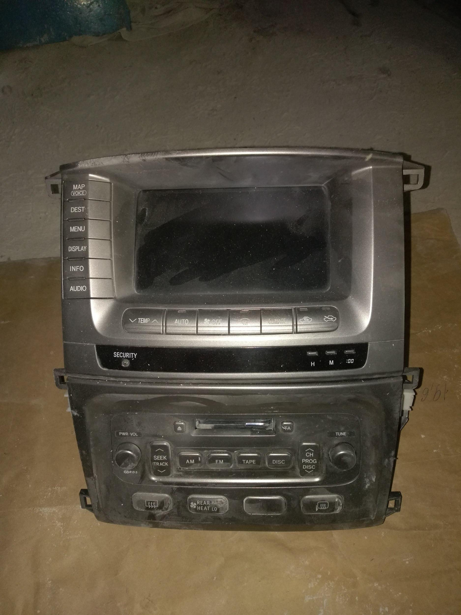

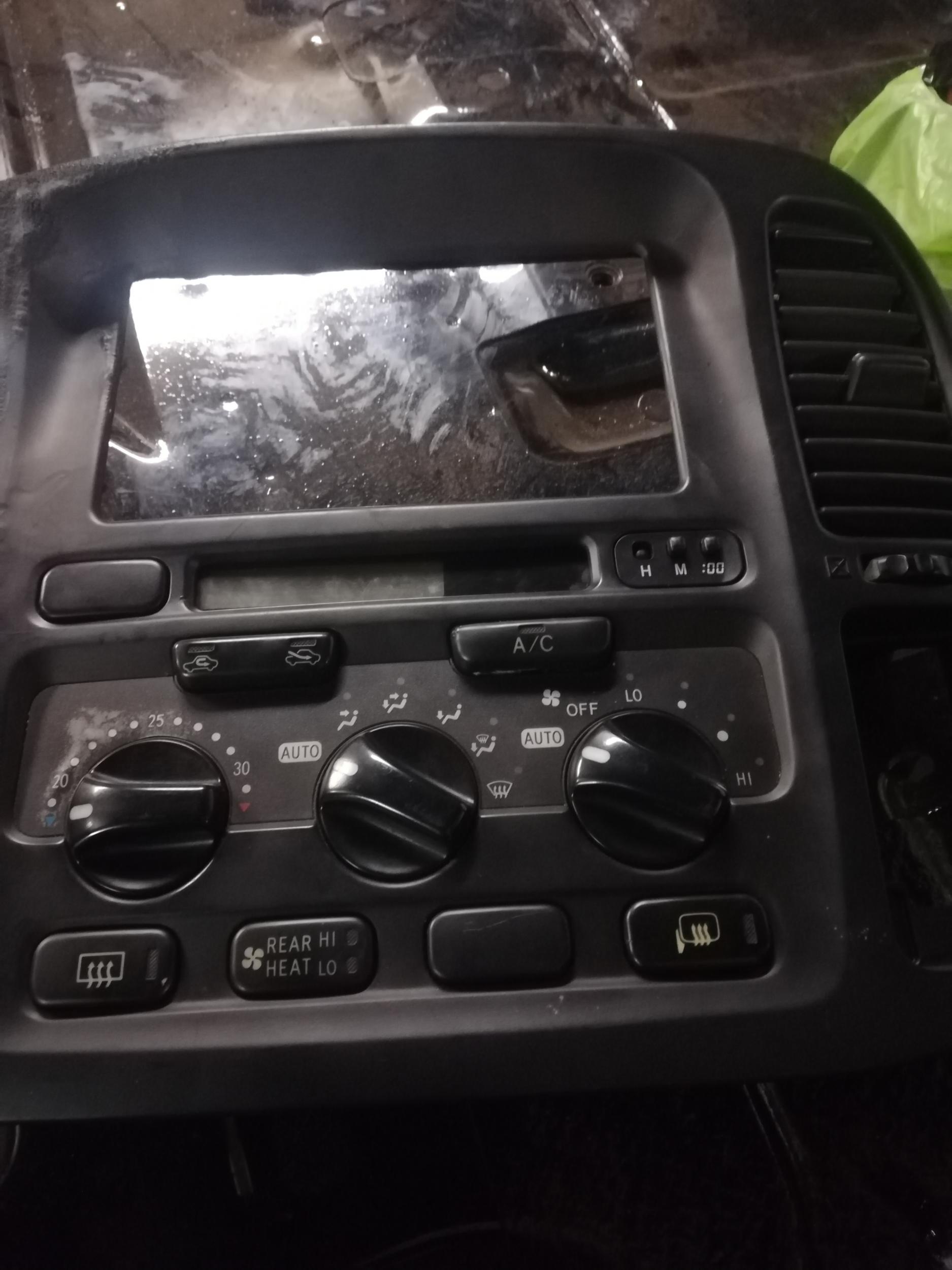

    Перепаяли с товарищем (точнее он перепаял) кнопки на центральной панели. Теперь всё красиво и хорошо включается. Только вот ЧАСЫ ИДУТ В ТРИ РАЗА БЫСТРЕЕ чем нужно....
    Консоль с донора. Мою старую подключили, всё хорошо работает. Где что перепаять? Или со старой весь модуль перепаивать?

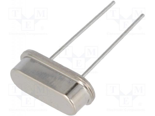

    в принципе перепайка кварца решает вопрос

    Только что, swyazist сказал:
    А что это? :think:я не электрик, не сильно понимаю. Можно немного подробнее...?

    7 минут назад, swyazist сказал:
    искать на плате часов
    Спасибо!

    Перепайка дала результат, но абсолютно проотивоположный...
    Теперь не работает ничего...
     Может есть у кого панель в сборе? Левый или правый руль не важно. Куплю если не дорого....

    Подскажите пожалуйста, на сколько геморойно инсталировать вот эту панель...?????

    на этой панели кондиционер контролируется через сенсорный экран.
    (поэтому проблема установить обычный андроид)

    07.01.2020 в 18:45, Pashka--- сказал:
    только если менять торпеду+усилитель (елку)
    Намного геморойно. К этой панели еще докупить мешок придется, плюс работы там дохрена. И все равно те же показания расхода топлива и т.д. не будет выводить, для этого надо совсем заморочиться.  А смысл в этой штуке сейчас? Проще на том же дроме найти панель за 2-3 рубля и поставить нормальный 2 дин на андроиде. И музыка с видео, и навигация, и те же датчики давления в шинах и т.д.  Радио правда хреновое будет если аппарат совсем бюджетный.

    07.01.2020 в 23:45, Pashka--- сказал:
    сдесь на борту этого девайса уже есть цифровая шина UART , посему тебе прийдется брать блок AC Amplifaier и MPX BODY, хотя последний может и не нужен , так как остальная машина (а тоесть приборная панель) старая. Посему только монитор с климатом (AC Amplifaier) будет общаться по UART. Ну вообщем скажу так , в тачку после 2003 года ставил , там попроще, и звук с магнитолы есть и приборка тож на UARTе . В твоем случае еще и усилитель потребуется с тойоты или лексус с шиной RX/TX. Я если бы заморочился этим , то и усилитель бы поставил например от GS в 190 кузове , марк левинсон, 12 канальный , с сабом и передним центральным каналом. Как то так. Все можно срастить. Все будет работать. Камеру заднего вида есно воткнуть обязательно :)  Но не забудь про торпеду рестайловую , этот дисплей только в нее , после 2003 года. Удачи.

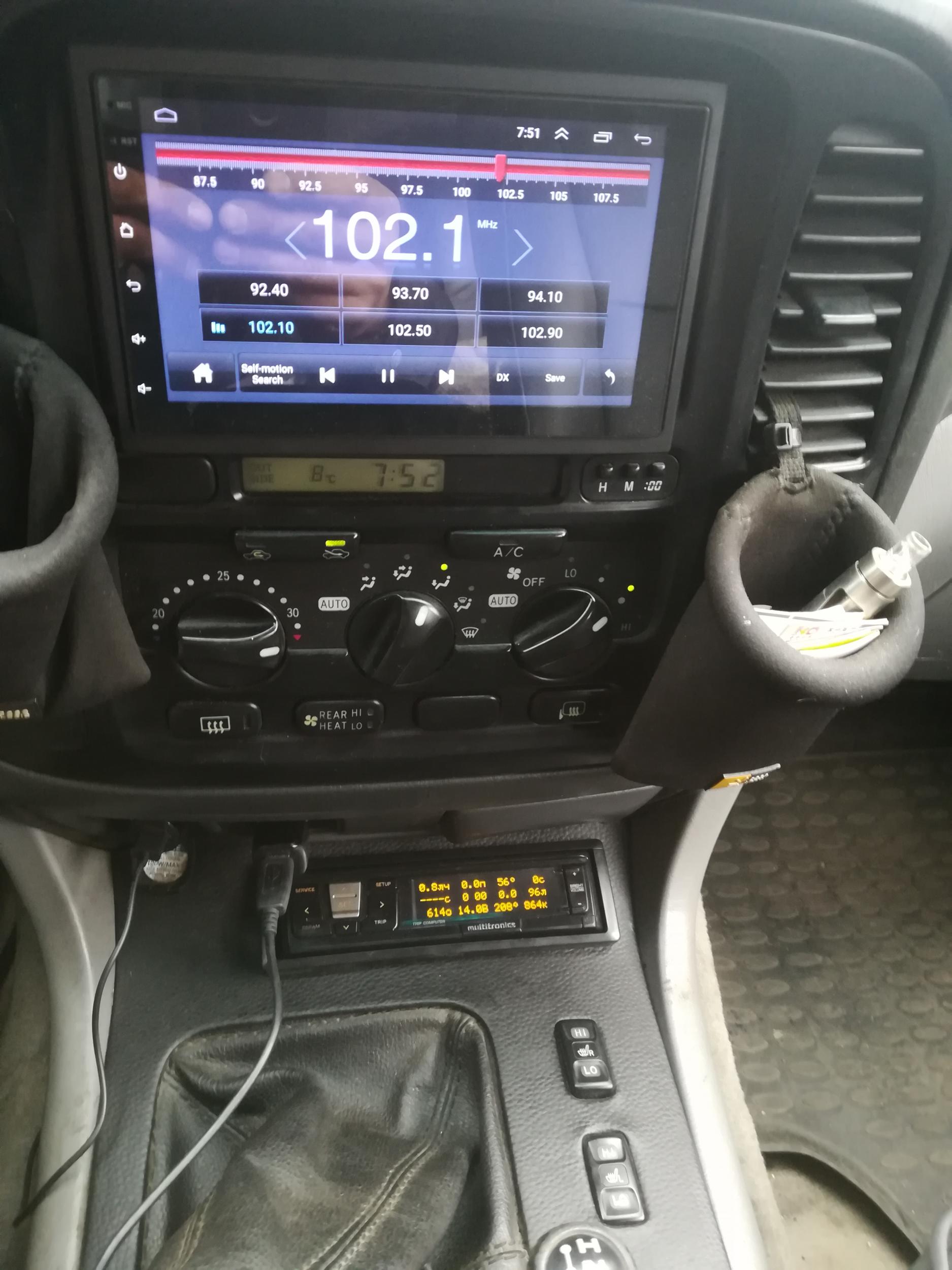

    Спасибо большое! Значит пока буду со старой панелью ездить. Салон и панель оставим на другой раз. Ещё с начатой программой куча работы предстоит.
