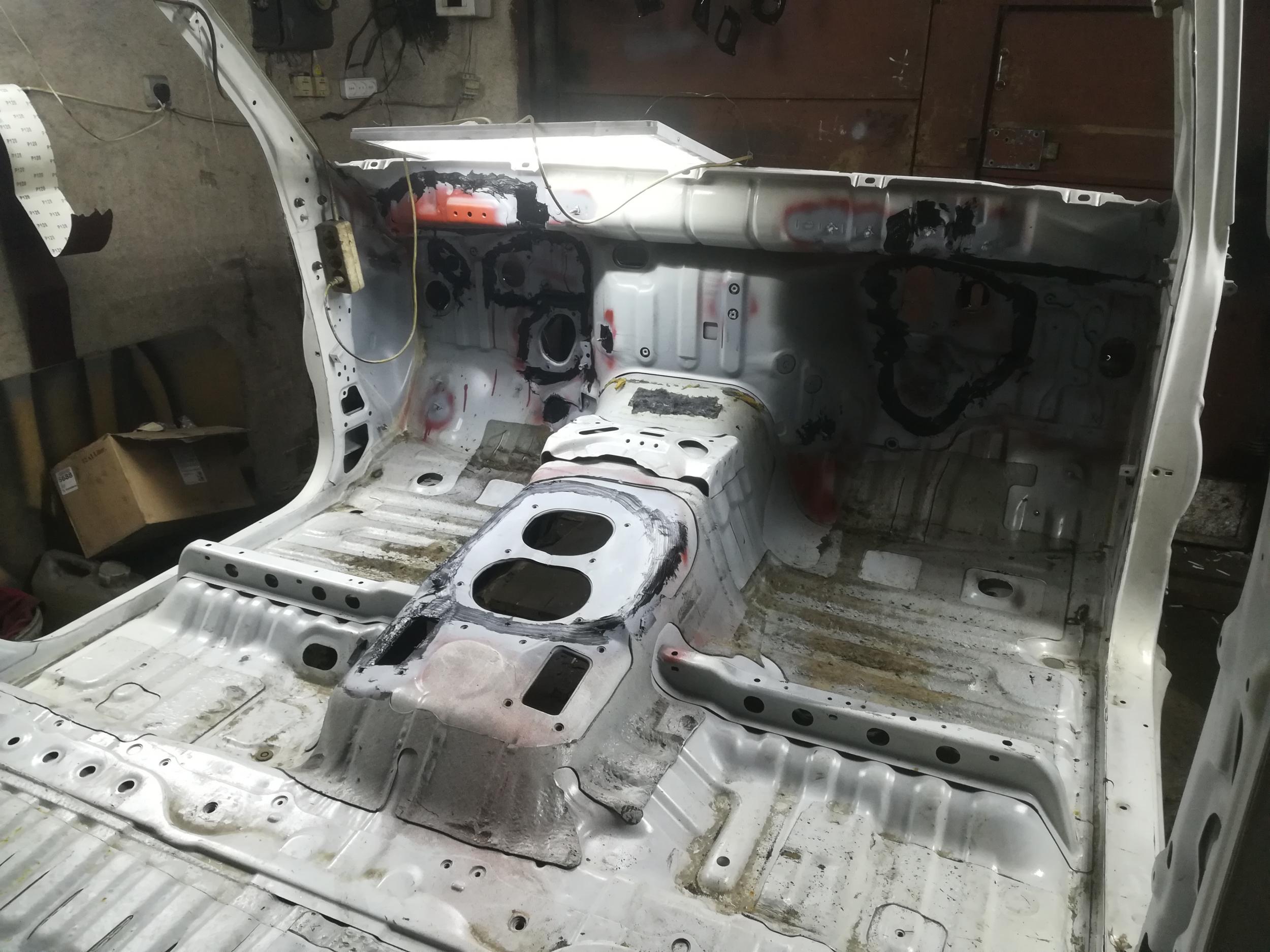

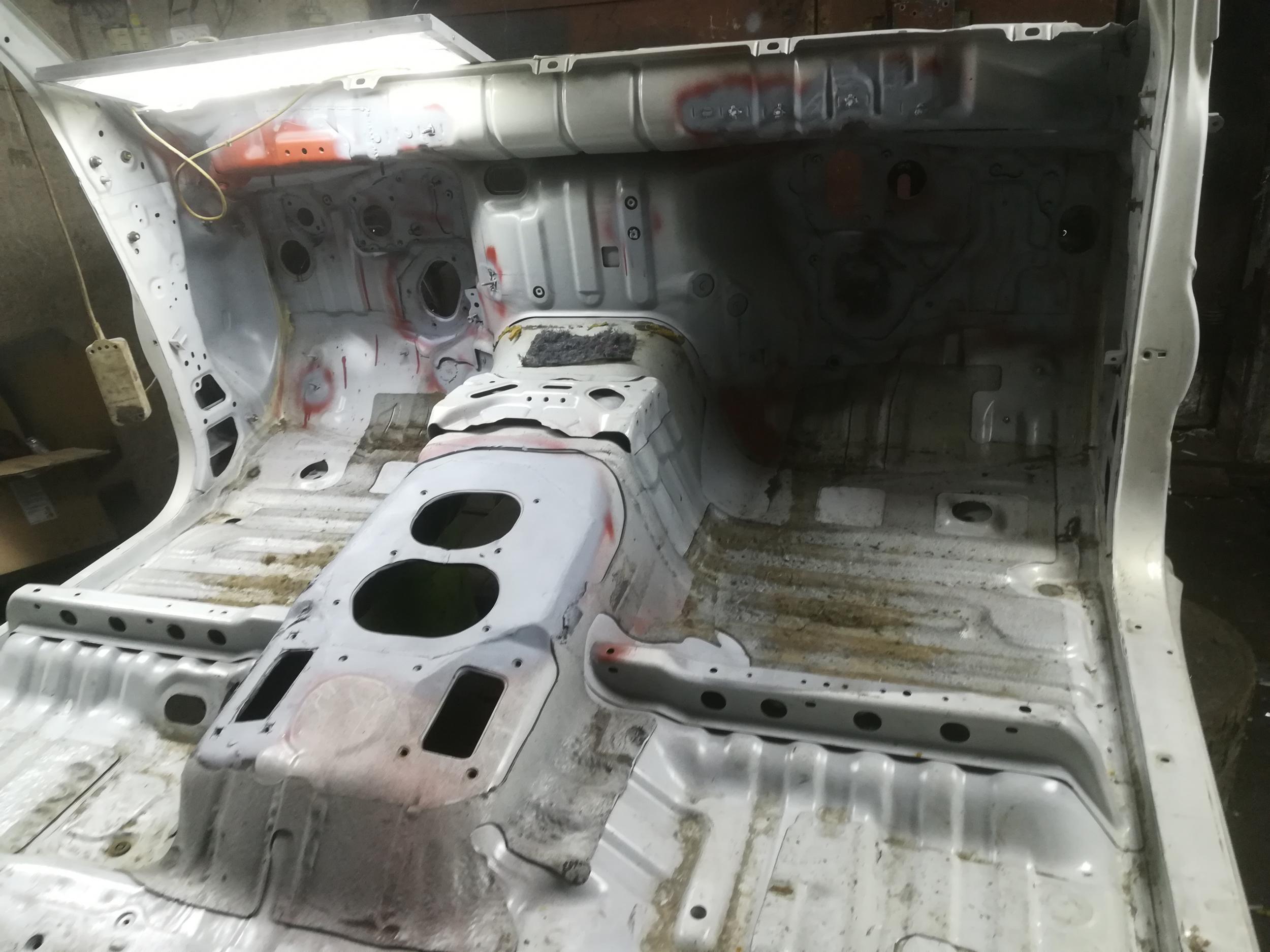

    Готовлю внутрянку к покраске...
    Герметик, чистка и грунтовка жучков, ну и матовка всех поверхностей....
    • Откуда: Минск
    • Машина: ТЛК 100 1HD FTE

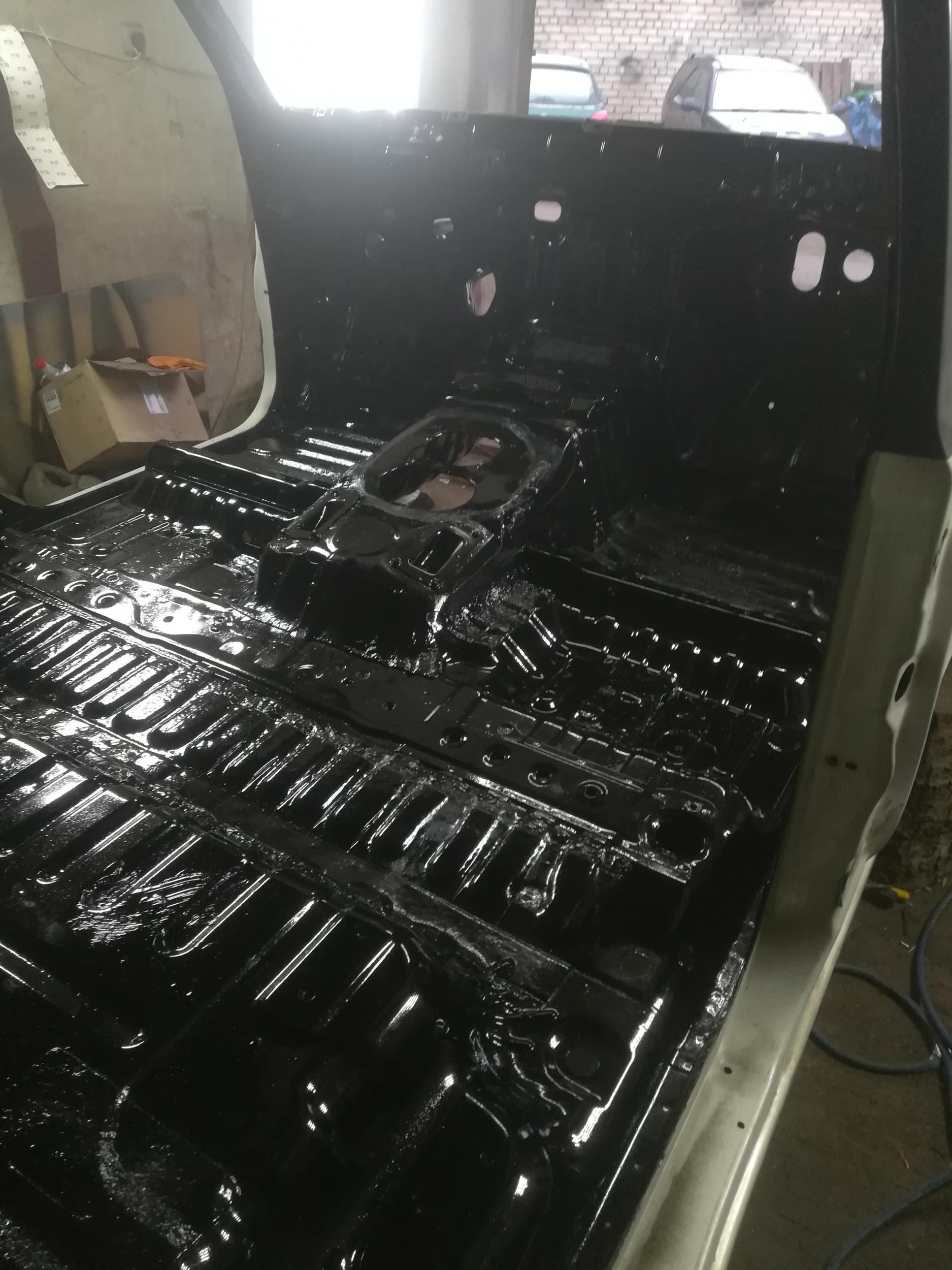

    Матовка и борьба с жуками заняла целый день....
    Но по итогу результат мне нравится.
    Осталось обработать днище, и можно приступать к прокладке электрики.

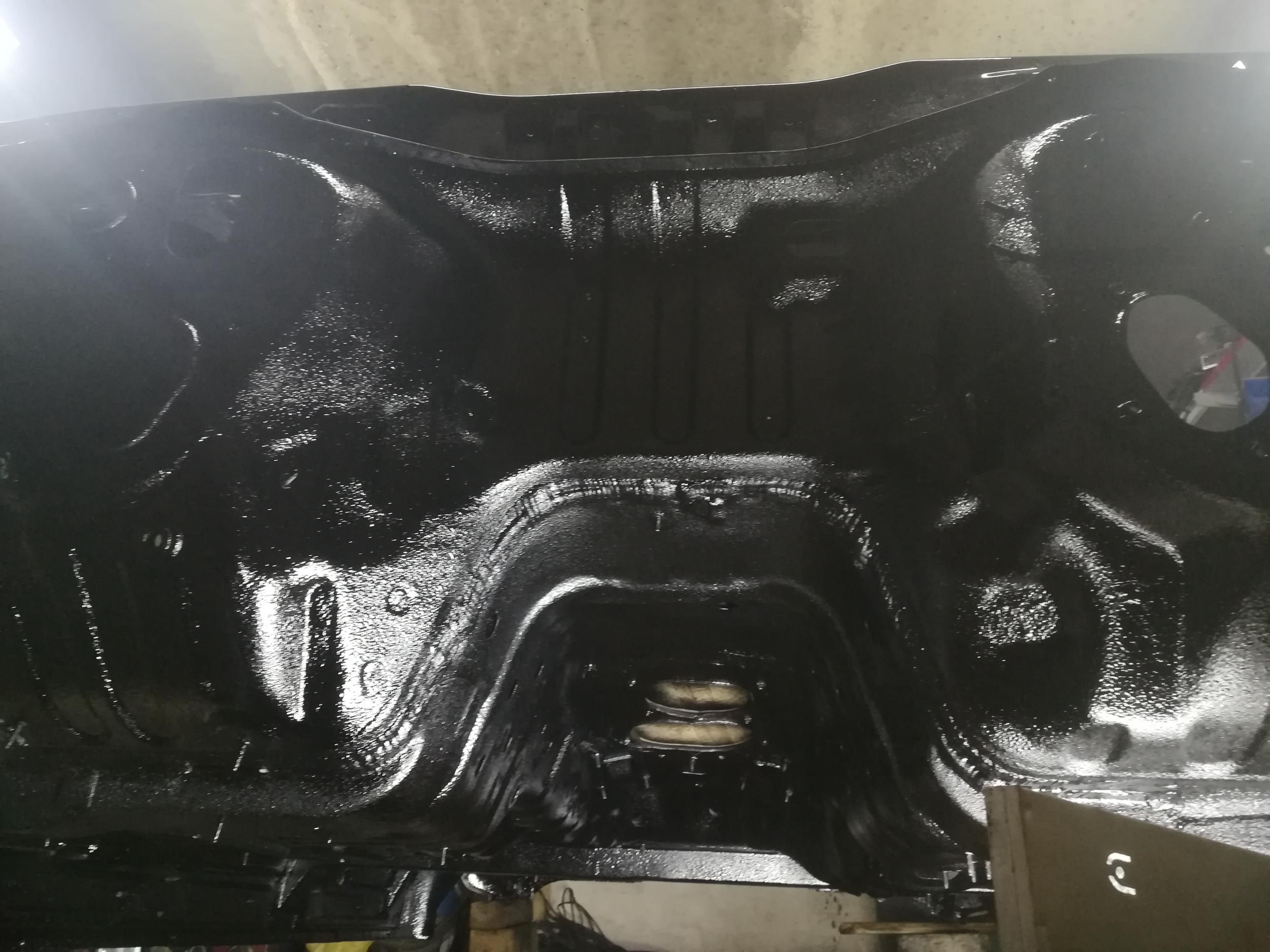

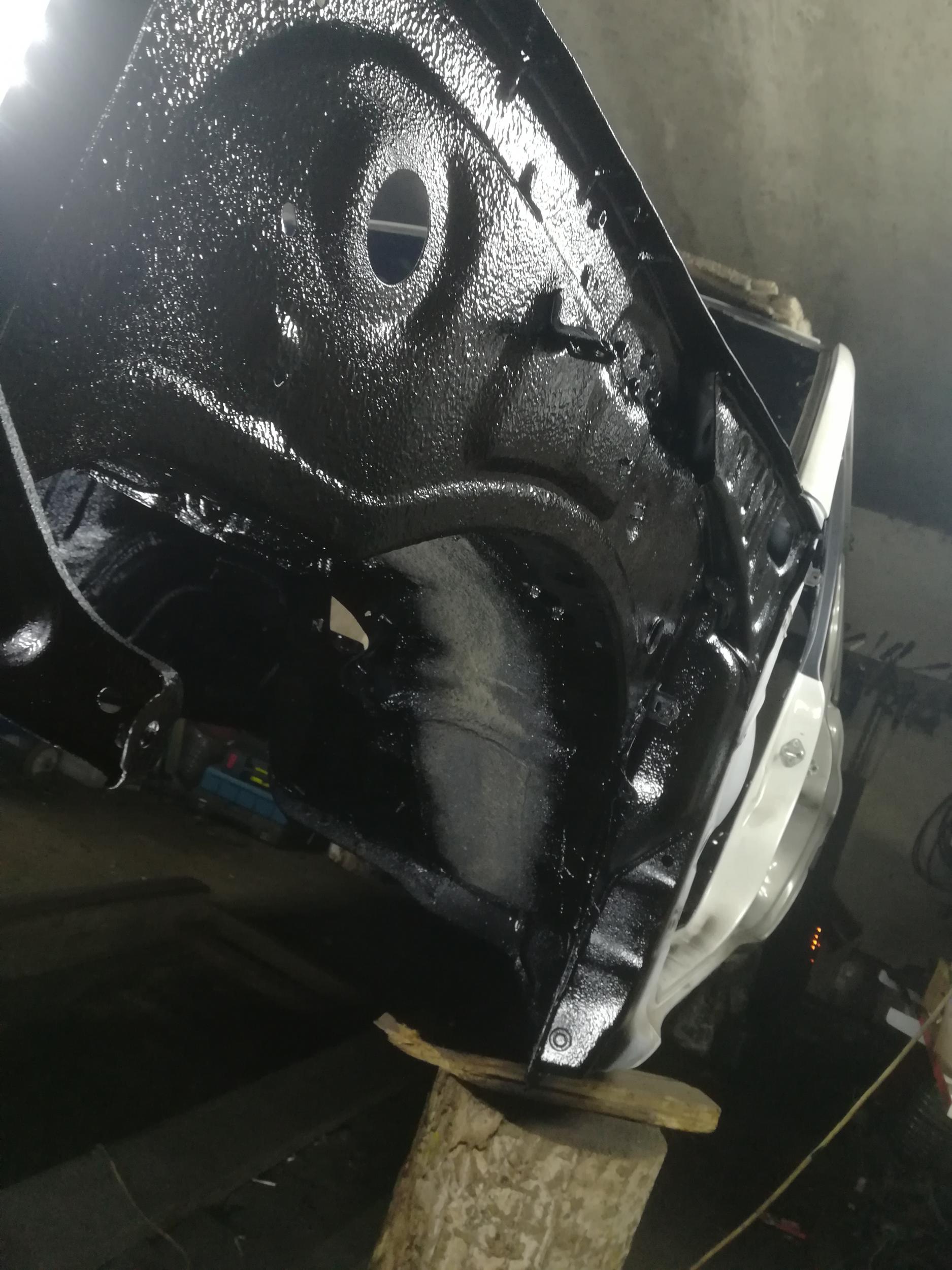

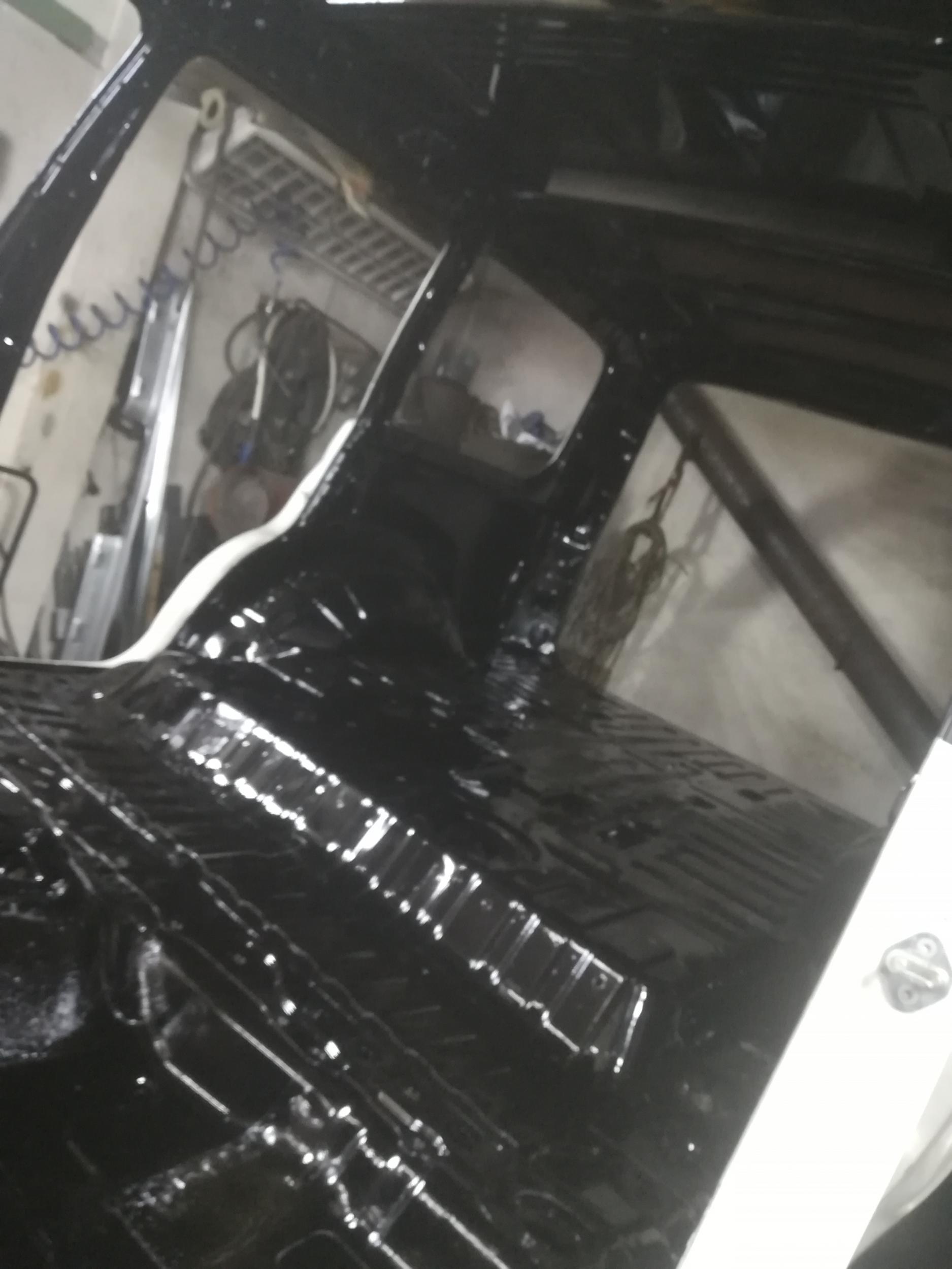

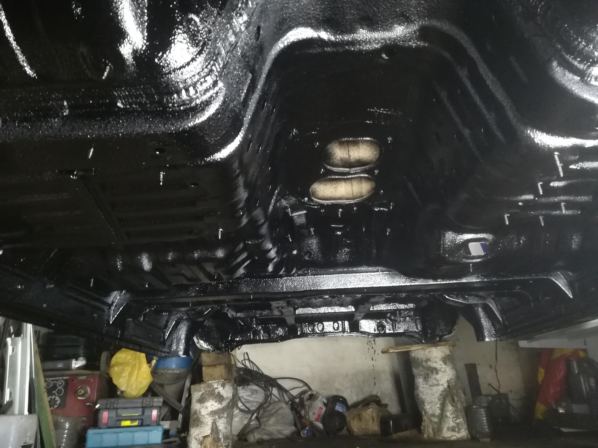

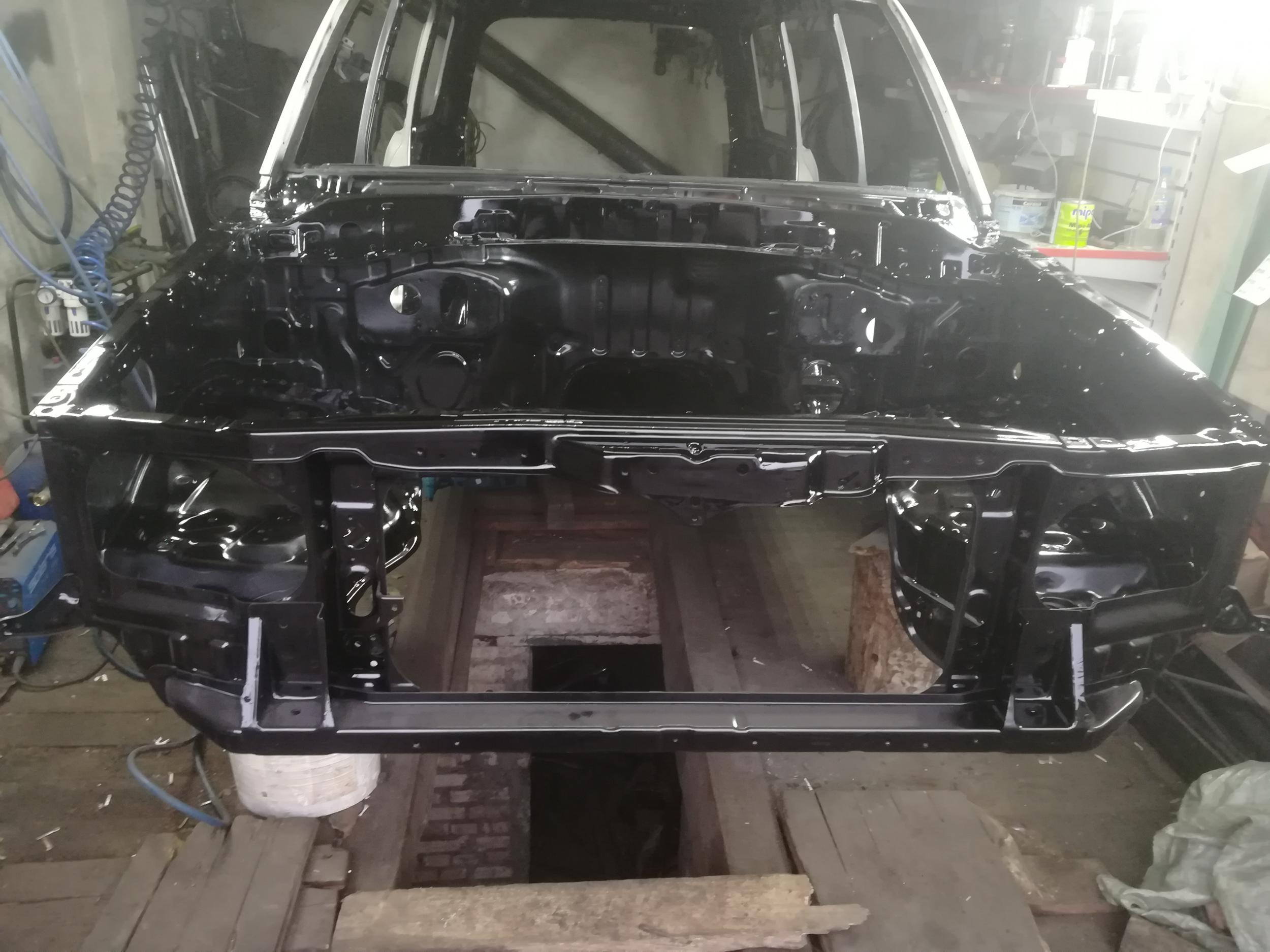

    Прикупил динитрол. Завтра полная обработка днища.
    • Откуда: Минск
    Днище и скрытые части обработаны....

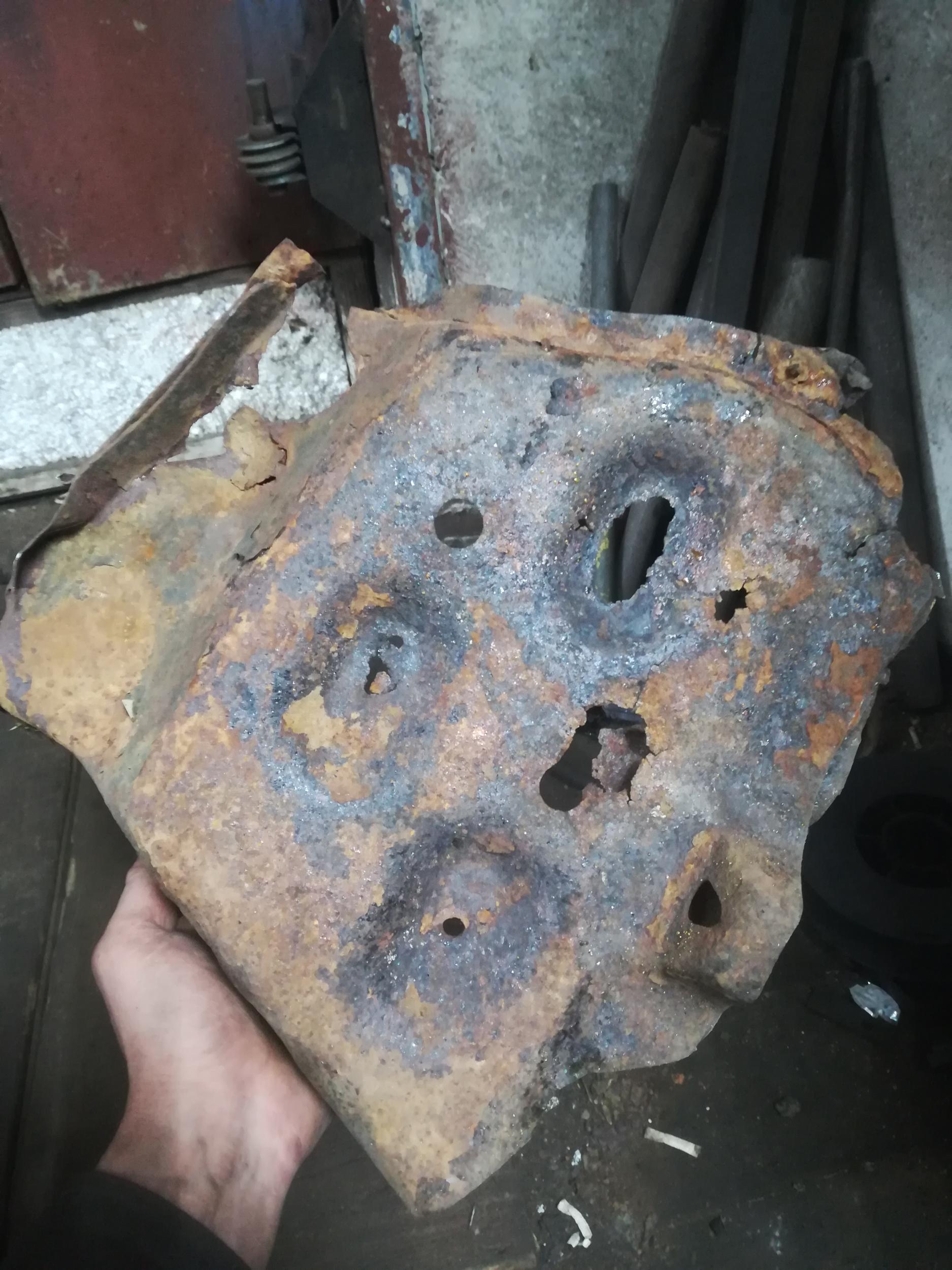

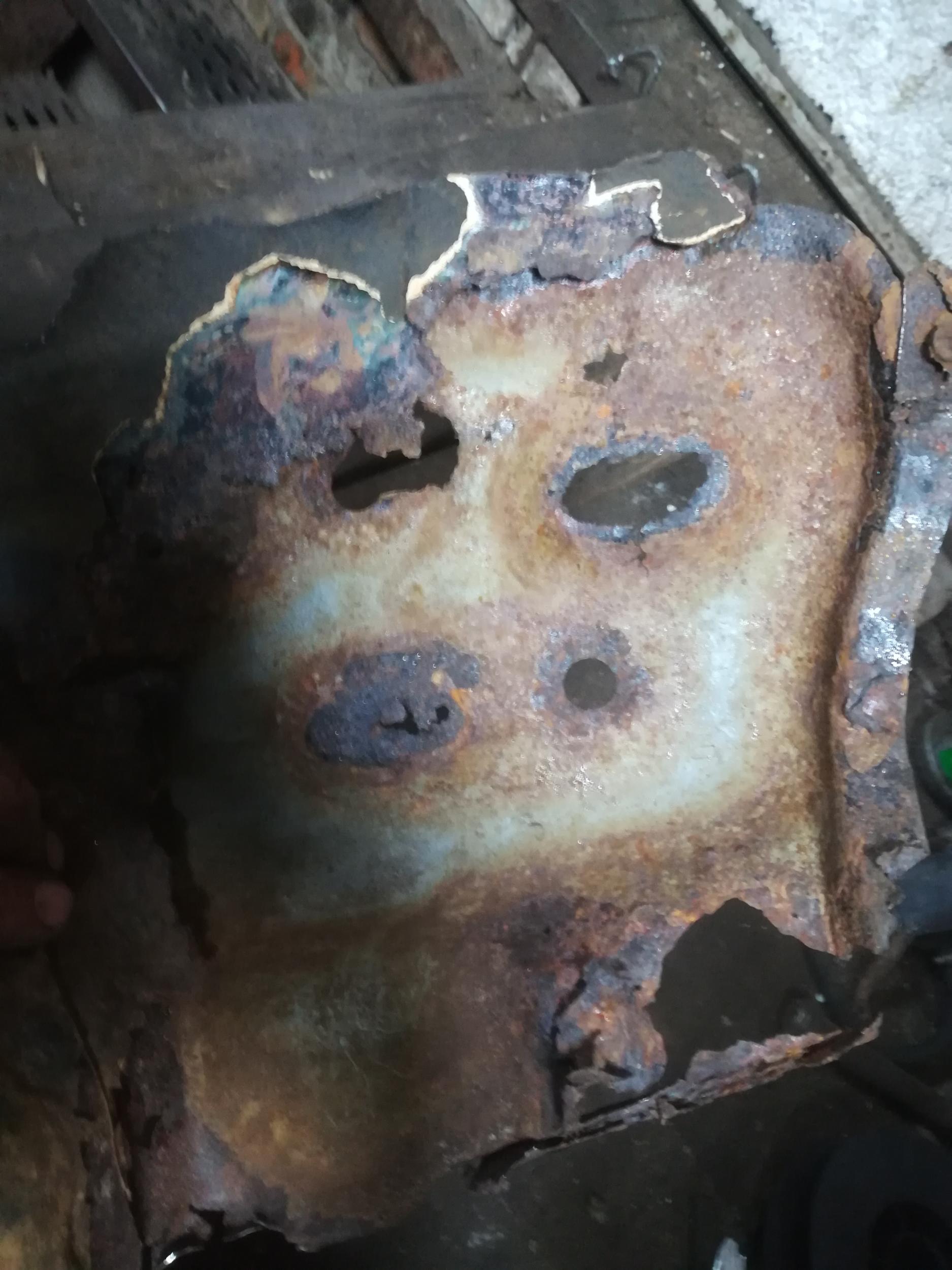

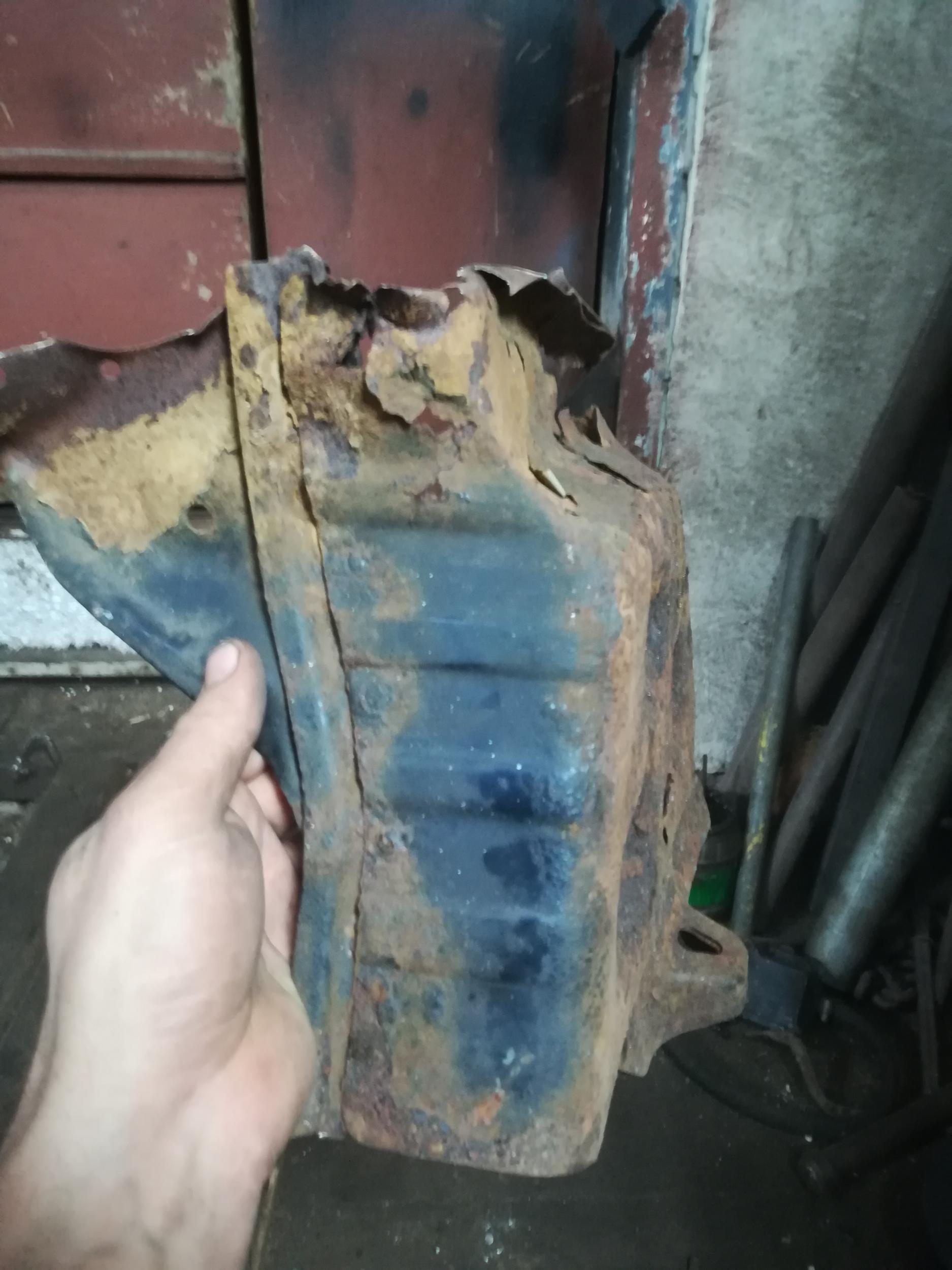

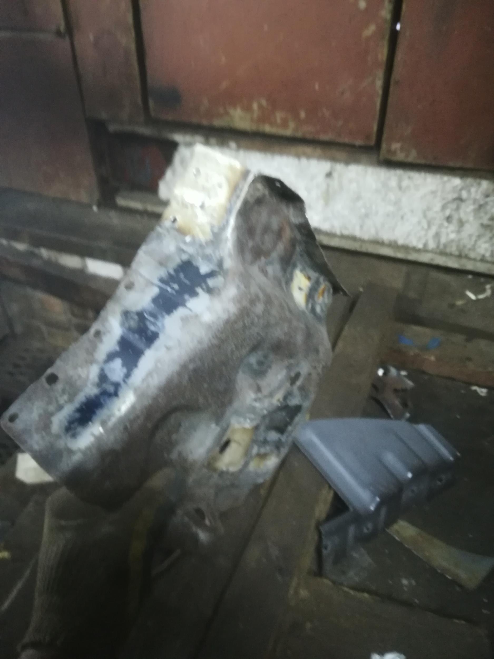

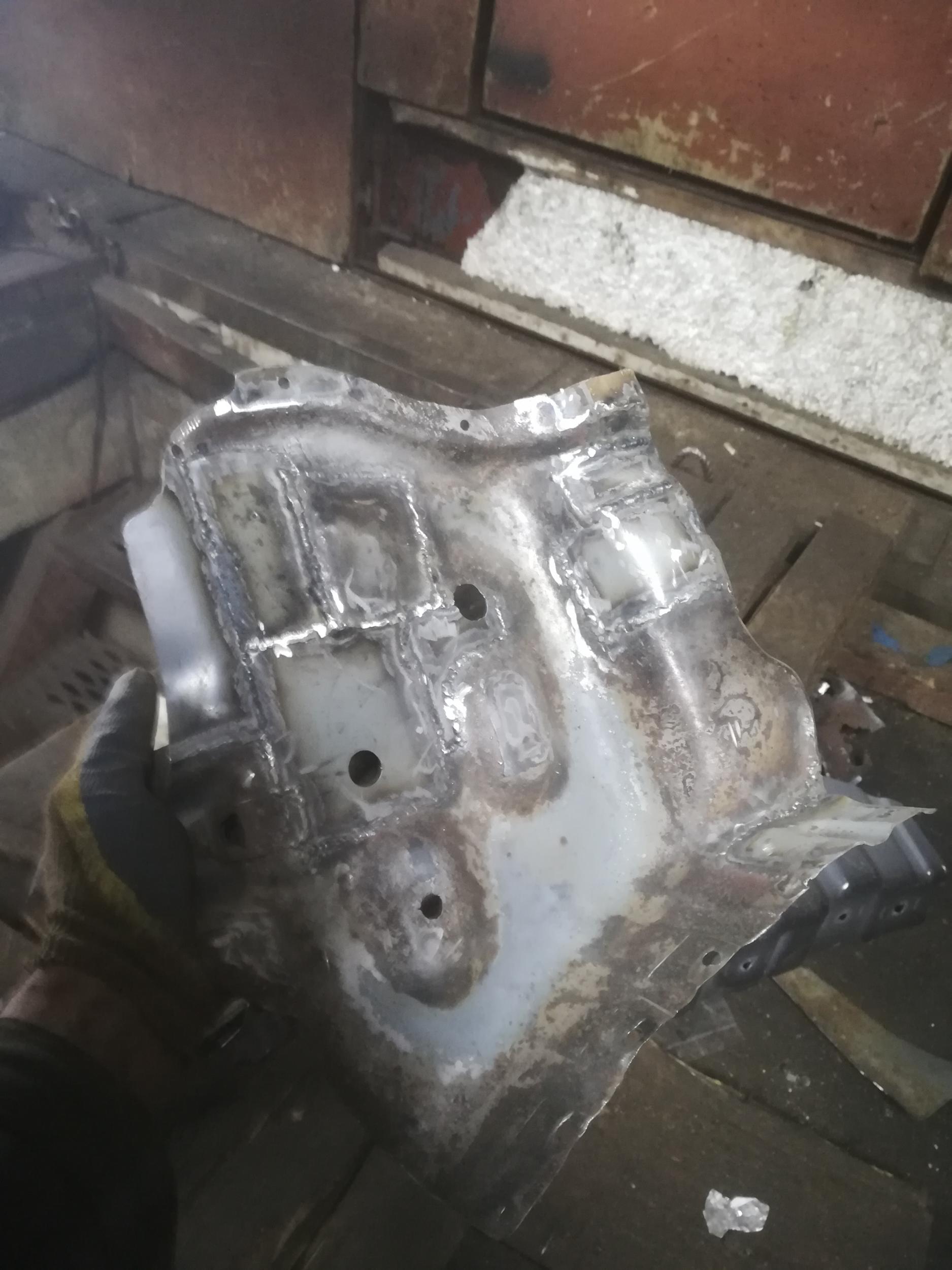

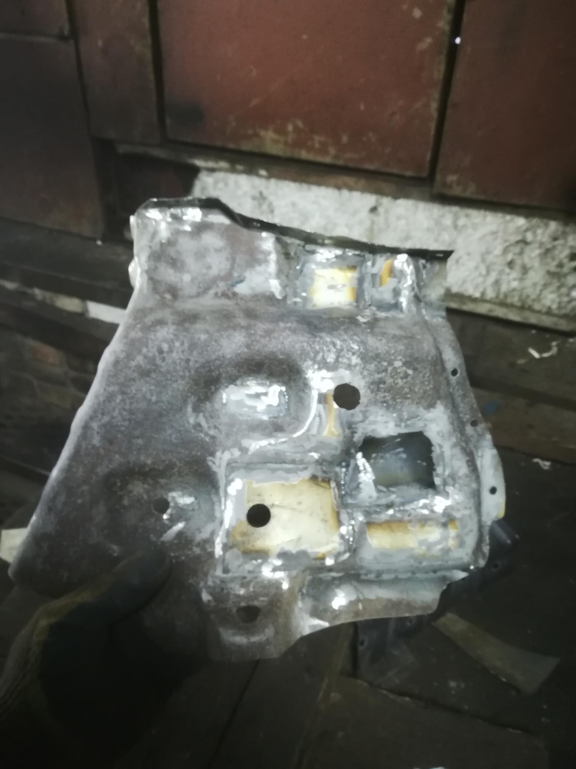

    Площадка под АКБ совсем печально выглядит...
    Немного сварки и всё стало лучше...

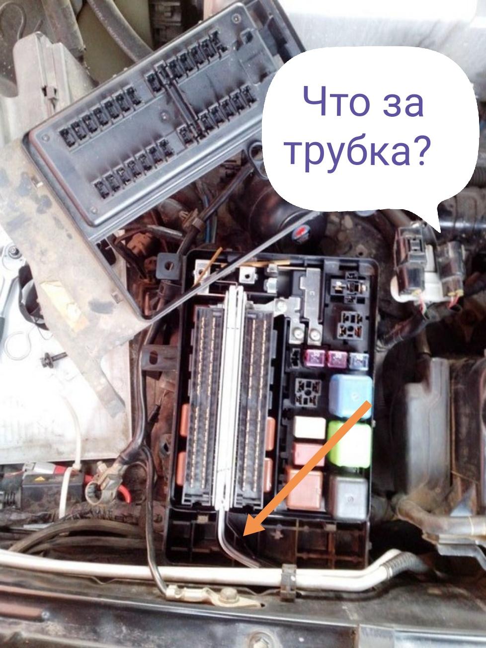

    Товарищи, нужна помощь!!!!
    Снимал проводку под капотом и обломал трубку на блоке предохранителей...
    От сюда и вопрос, что за трубка, на сколько важна, можно ли без неё, можно ли лапаять????
    Фото не делал, но нашёл здесь на форуме.
    Отломалась у основания крепежа к крылу(так это место назовём).

    это не трубка а масса блока предохранителей такая своеобразная
