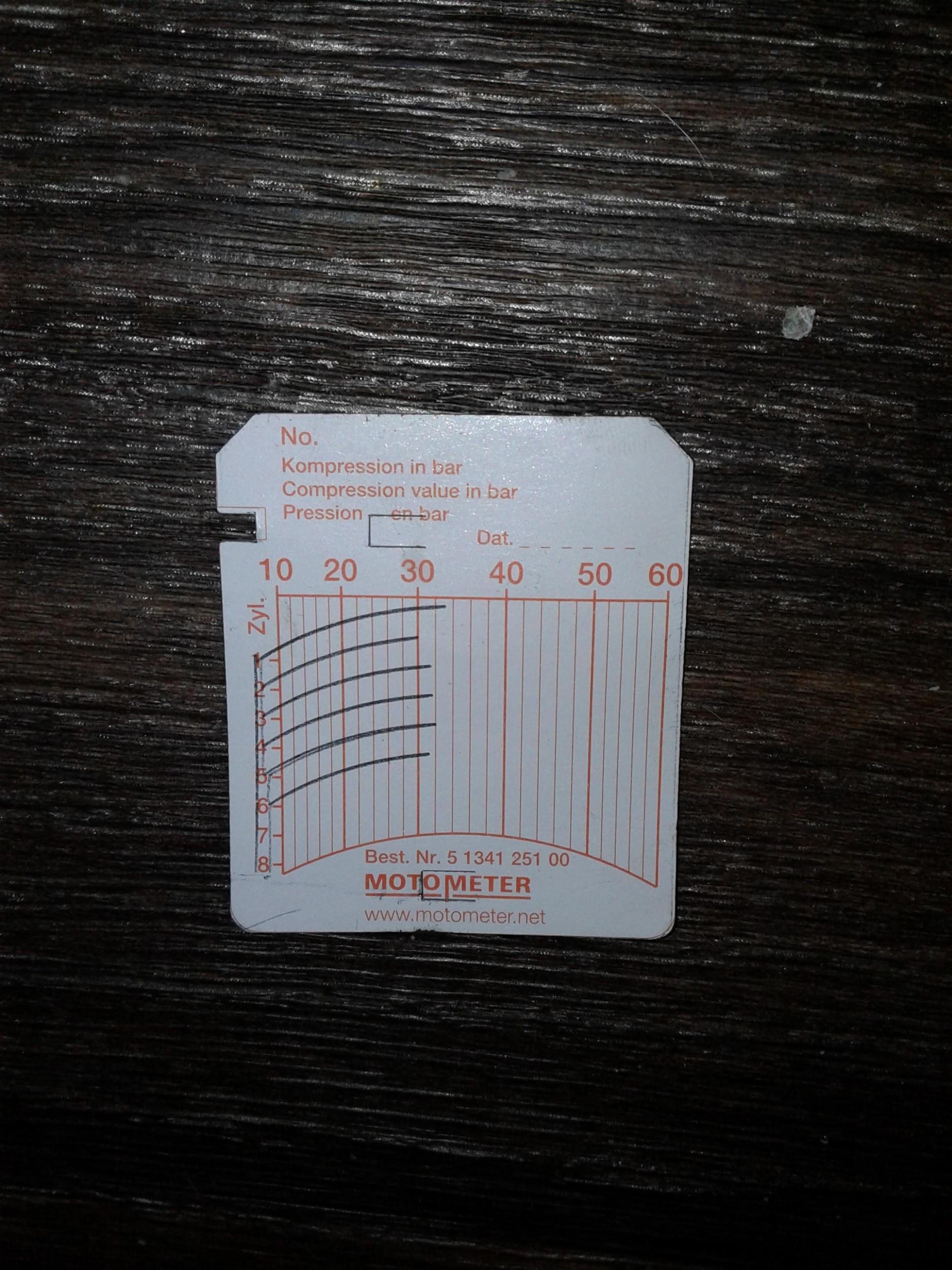

    1HZ потребляет масло.Сегодня побывал у диагностов они-же и мастера по ДВС. По их словам двигатель нуждается в "капиталке":
    как-то в июле обнаружил,что на щупе нет уровня это напрягло. Долил 1 литр после стал следить так и есть "жрёт".Если прикидывать то от замены до замены 6-7 литров. В цилиндрах по 30-АТМ. в среднем,сапунит,но не зверски (видел хуже).

     Вот собственно и я об этом. Как может быть такое давление в цилиндрах и вёдрами жрать масло?
    Мне хочется послушать людей и сделать для себя лично какой то вывод,а не просто схватить деньги т бежать в крупный ремонт.Понимаю угар масла, износ ЦПГ, ведь встаки возраст? На 5 литров это слишком.

    На мой взгляд, как раз может. Если маслосъёмные кольца залегли, то компрессия и будет хорошая, на масле, которое они не снимают. А пропускают в камеру сгорания. Сначала раскоксовка и переход на минералку. Как полумера, чтобы глубоко не лезть, маслосъёмные колпачки заменить. Это бюджетней, чем полный ремонт головки.

    раскоксовка. я ни разу не видел на дизельных моторах с нормальной компрессией залегших колец. вот совсем. другое дело что опыта у меня немного.
