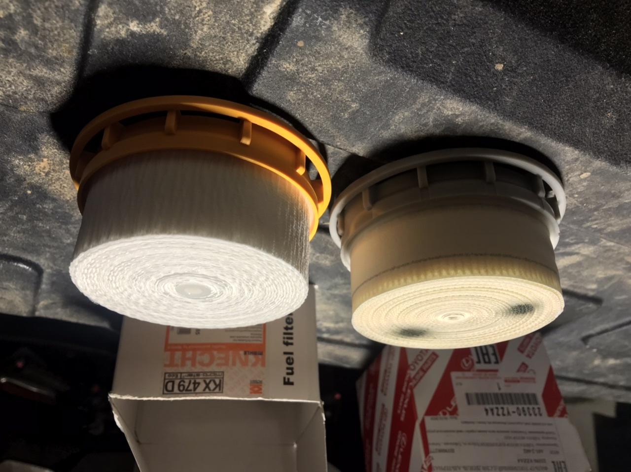

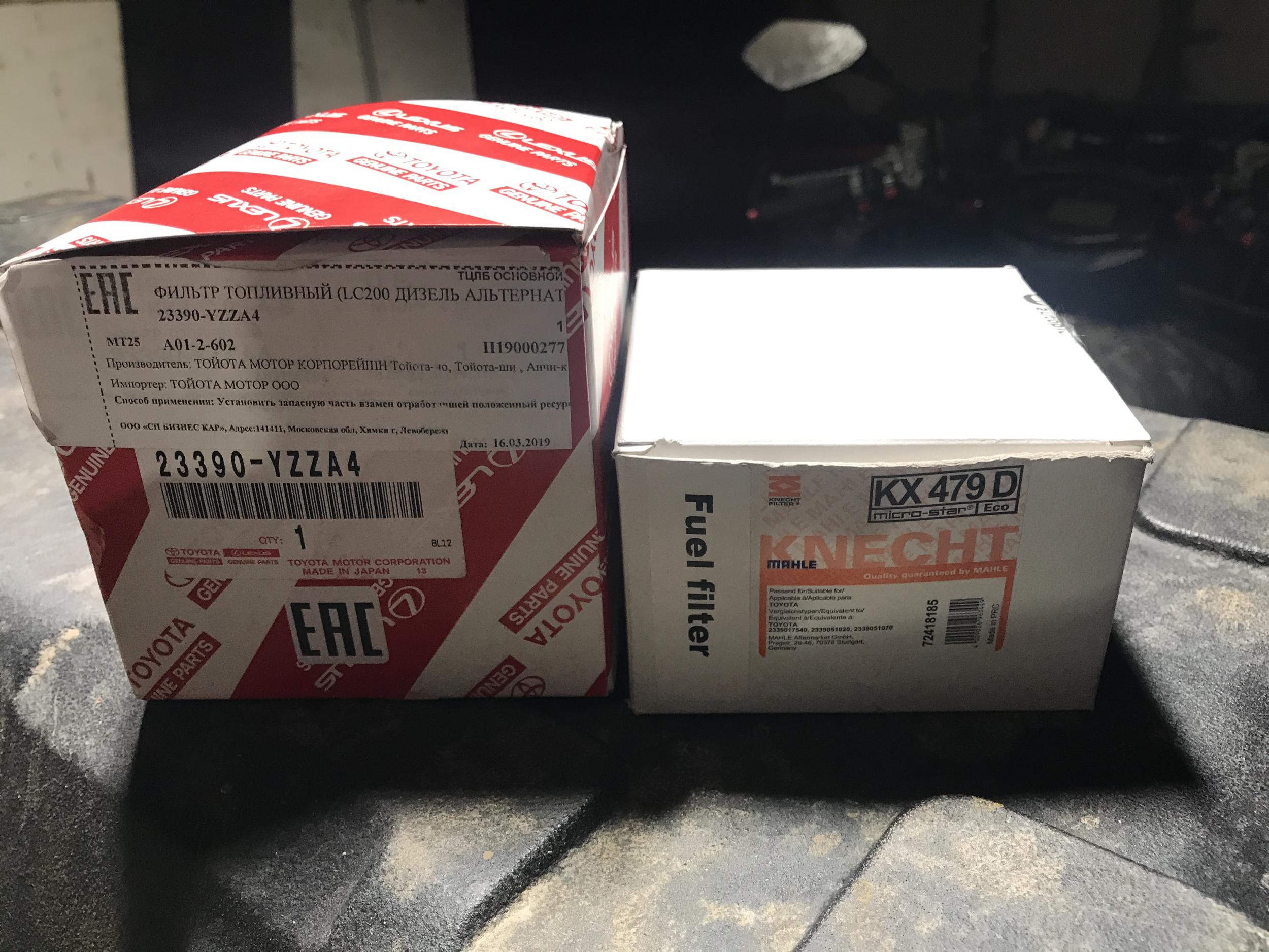

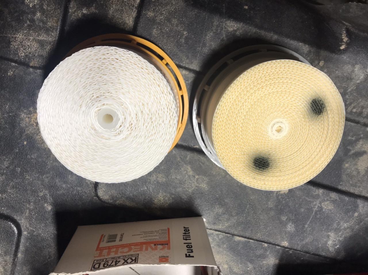

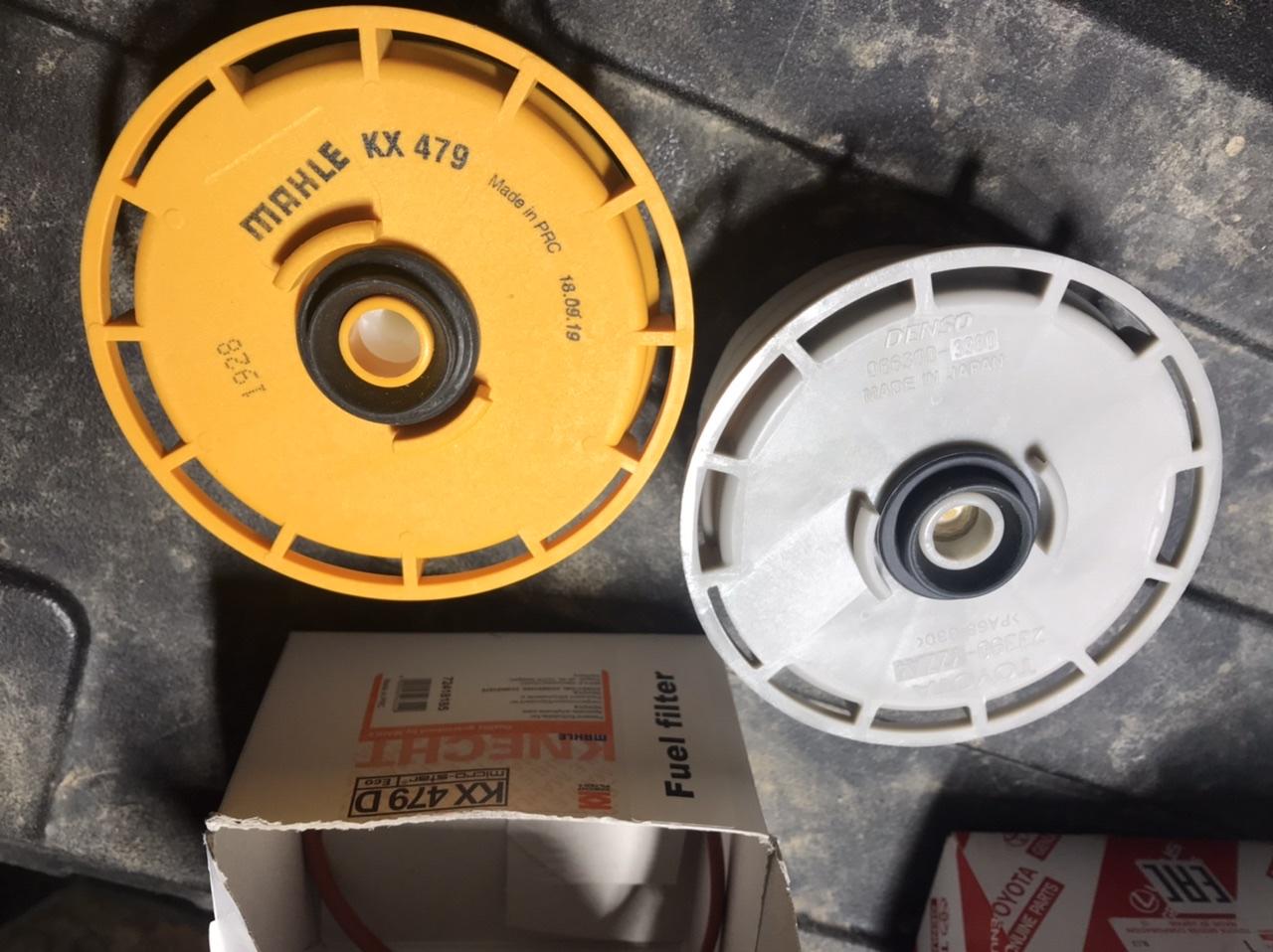

Для сравнения оригинальный фильтр и mahle. Для дизеля, попробую махле, но по намотке бумаги и упаковке выглядит не очень. Вставляется чуть в распорку по сравнению с оригиналом. По ощущениям и загрязнениям расскажу позже. Пропитался быстрее чем оригинал. Через 7 тысяч км открою и посмотрю вместе с заменой масла.

Mahle нормальный,можно пользовать

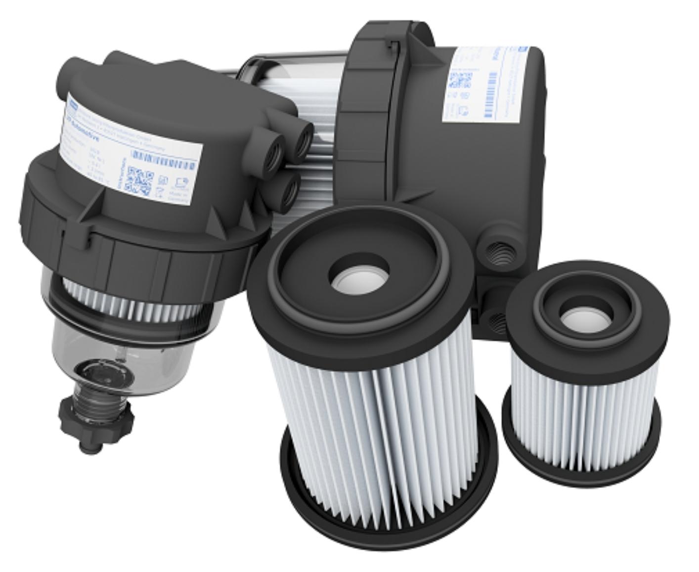

Вот такие кто то ставил? Или обязательно белый гигантский?
что за фирма?
  • Машина: LC200 4.5D
1 час назад, kykyruzer341 сказал:
что за фирма?
Separ

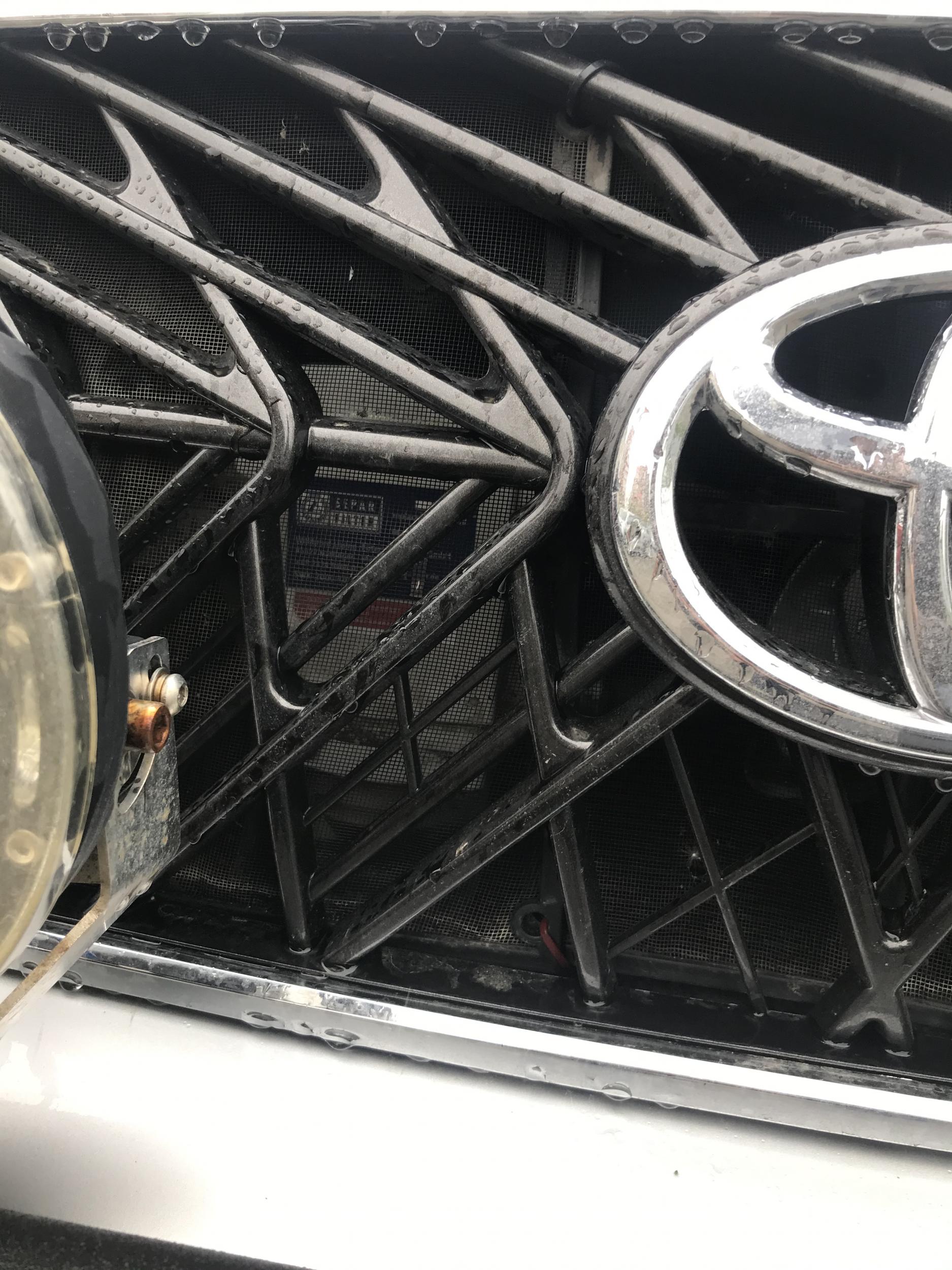

а чего бегать то...ужо все стоит))

Это вообще не сепар вроде. Loesing называется модель LKF. Они нам не подходят. У них автомобильная серия производительностью 3 л/мин, грузовая 8 л/минуту. Грузовая версия куда ни шло, но что мешает сепар поставить с производительностью 10 л/мин. Сменные фильтра у этого сепаратора есть на 10, 6 и 3 микрона. У сепара все тоже самое.
