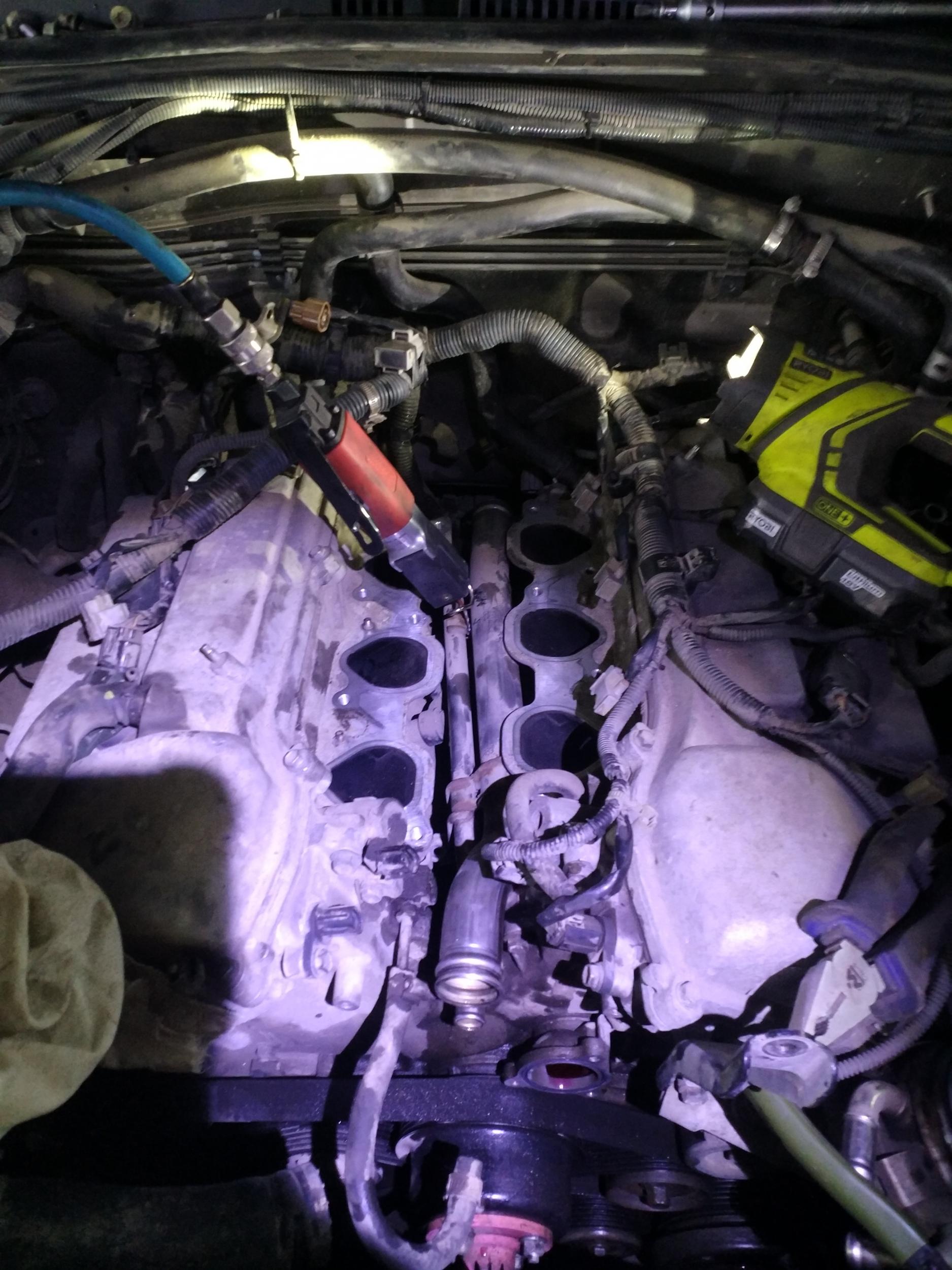

    А опережение зажигания поменялось? Сколько было Knock Correct Learn Value до и после замены датчика?
    47 минут назад, жорж сказал:
    в расход в 10,5 это к АзииЭкспидишн)))
    так не бывает))
    тем более на 100-110, значит на 90 9.0))
    лес это там, диванных экспертов про расход моего личного авто не спрашивали
    44 минуты назад, vvr сказал:
    не смотрели до, возможно один из датчиков некорректно работал на оборотах, сравнивали осциллограммы до и после, до есть разница в датчиках, а после разницы нет

    Всё правильно ДД ещё как меняет режим работы корректировки смеси и угол зажигания, у меня тоже так было стал тупым, увеличелся расход, на одном из ДД был плохой контакт, почистил стало всё ОК, датчики не менял. Мотор 1FZFE.
