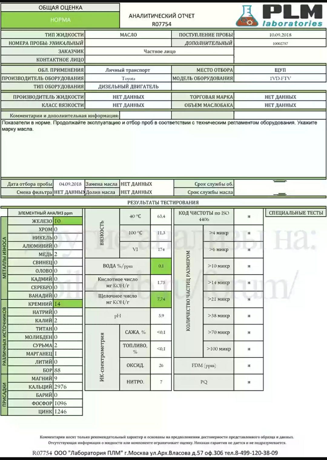

    Базовый расширенный в PLM-lab стоит чуть меньше 3 т.р., вполне себе, можно и о масле сделать выводы и о общем состоянии двигателя по продуктам износа, топливе в масле, и т.п. Как пример, слепой тест без указания марки масла... ;)

    Ага, а анализ крови и других жидкостей организма, по этой теории, лохотрон от медиков ??.
    Что мешает найти сертифицированную лабу с поверенным оборудованием и для себя (самоуспокоения) сделать оценку ГСМ и состояния ДВС по косвенным признакам:
    - наличие разных групп металлов - механический износ элементов ЦПГ;
    - наличие топлива в масле - проблемы с форсунками и топливной автоматикой;
    - кремний - проблемы с забором и фильтрацией воздуха...
    ... и т.д. и т.п.
    Вот тебе и первичная диагностика с проблемными моментами, а дальше верь и отмеряй во и что хочешь ;)
    По аналогии с медициной - рофилактика и лечение на ранних стадиях намного эффективнее...

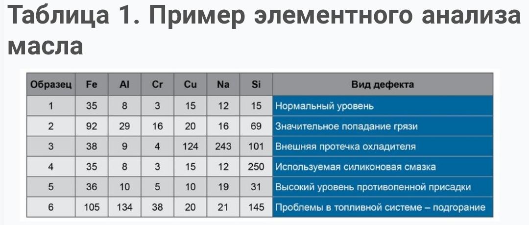

    "КОМПЛЕКСНЫЙ АНАЛИЗ МАСЛА ДЛЯ ДИАГНОСТИКИ ОБОРУДОВАНИЯ
    Роль методов технической диагностики на современном предприятии очень высока. От комплекса совместных мероприятий диагностических и ремонтных служб в любой отрасли зависит не только безопасная и безаварийная эксплуатация основного технологического оборудования, но и рентабельность и конкурентоспособность всего предприятия на рынке.
    Смазочное масло является важным элементом, который позволяет любому механизму, работающему в системе жидкой смазки, успешно функционировать. Прежде всего, смазывание правильно подобранным работоспособным маслом, продлевает срок службы всех механизмов, а также предупреждает преждевременный износ всех узлов и пар трения оборудования. Кроме того, смазочное масло, находясь в закрытом объеме смазочной системы, позволяет диагностировать любые нарушения ее герметичности, например, проникновение в систему смазки охлаждающей жидкости, топлива, абразивных частиц, обводнение, появление ферромагнитных частиц, указывает на наличие того или иного вида дефектов.
    Масло омывает все элементы смазываемого механизма и при этом не только создает условия для оптимального функционирования поверхностей трения, но и воспринимает, аккумулирует и сохраняет информацию о фактическом состоянии этого механизма. Например, капля работающего масла, правильно отобранная из картера редуктора, способна дать представление о состоянии всего оборудования в целом. Оценивая изменяющиеся свойства работающего масла можно получить информацию о техническом состоянии тех деталей, которые определяют ресурс механизма. Поэтому диагностика всех типов промышленных машин и механизмов по параметрам работающего масла, в сравнении с любыми другими видами диагностики, дает наилучшие результаты, как по достоверности, так и по спектру одновременно контролируемых показателей.
    Кроме диагностики промышленного технологического оборудования трибодиагностика позволяет диагностировать весь автопарк транспортного цеха предприятия, судовых и железнодорожных дизелей, а также все типы двигателей карьерной техники горно-обогатительных комбинатов и строительно-дорожной техники. Анализ моторного масла часто сравнивают с внутренним снимком двигателя, при котором, по незначительным изменениям основных эксплуатационных параметров качества масла, специалист-аналитик делает вывод, что в двигателе и работавшем масле произошли изменения. Это дает возможность определить на ранней стадии область износа, его вид и глубину, установить саму причину, послужившую таким изменениям, как нарушение режима сгорания топлива, сбой в работе воздушных фильтров и системы очистки моторного масла и др., что может способствовать попаданию в масло топлива, охлаждающей жидкости, сажи, песка и др. Научные исследования, проведенные во многих странах мира, подтвердили высокую надежность диагностических прогнозов неисправностей оборудования, основанных на результатах анализа эксплуатируемого масла. В большинстве отраслей промышленности получено высокое значение достоверности результатов диагностирования неисправностей по анализу масла, работавшего в механизмах и агрегатах. При разборке и ремонте все виды дефектов подтверждаются в 95% случаев.
    В связи с вышесказанным данный метод диагностики оборудования в настоящее время становится все более и более актуальным. Его применяют для уточнения сроков проведения технического обслуживания и ремонта (ТОиР), периодичности замены масел и предотвращения незапланированного простоя оборудования. Стратегия обслуживания оборудования по фактическому состоянию совместно с концепцией «Технологии надежности», разработанной специалистами компании «БАЛТЕХ», позволяет сократить издержки на ремонт оборудования энергетической или целлюлозно-бумажной отрасли на 20%, а самое главное увеличить остаточный ресурс технологического оборудования. При этом используются комплексы испытаний (КИТы) работающих масел, предлагаемые компанией «БАЛТЕХ», периодически проводимых с целью выдачи необходимых рекомендаций для службы технического контроля.
    При этом актуальным является именно комплексный подход к анализу масла, так как, используя только один метод или рассматривая изменения одного показателя, можно сделать неправильные выводы. Так общепринято связывать увеличение содержание кремния в масле с попаданием песка или пыли. А так ли это на самом деле? Обратимся к таблице 1, в первой строке которой представлен типичный набор результатов элементного анализа масла из нормального работающего двигателя без признаков загрязнения.
    Таблица 1. Пример элементного анализа масла
    Для второго образца мы видим увеличение содержание кремния с одновременным увеличением содержания таких элементов износа, как железо, хром и алюминий. Это типичная картина при попадании пыли в масло через воздухозаборники. При этом кремний происходит из пыли, железо – из вкладышей, хром – из колец поршня.
    В третьей сроке приведен пример, показывающий также увеличение кремния. Но при полном анализе этих спектральных данных, а также данных инфракрасного (ИК) анализа с помощью портативной минилаборатории BALTECH OA-5100 и подсчета частиц получается, что здесь нет попадания пыли, а наблюдается проблема в системе охлаждения. А увеличение кремния вызвано тем, что метасиликат натрия часто вводится в состав охлаждающей жидкости. Поэтому мы также видим и увеличение натрия. А увеличение меди вызвано выщелачиванием из сердцевины радиатора. При этом нет частиц пыли и при анализе на счетчике частиц Q200 мы не наблюдаем значительного изменения класса чистоты.
    Четвертый пример анализа образцов масел демонстрирует очень сильный рост значения кремния. И если только измерять данный показатель, то можно предположить значительное попадание песка. Однако, если мы посмотрим на значения остальных элементов, то увидим, что они остаются относитольно постоянными. А если бы было попадание пыли, то должно быть увеличение, по крайней мере, значения алюминия, причем в соотношении от Al:Si=1:10 до 1:2, в зависимости от компонентов окружающей среды, так как песок/пыль – как правило содержат не только диоксид кремния, но и различные глиноземы, алюмосиликаты. Кроме того, попадание большого количества твердых частиц должно было вызвать износ деталей двигателя и, соответственно, элементов износа, как во втором примере. Подтвердить данный вывод также можно измерением класса чистоты, а с помощью счетчика частиц Q230, входящего в состав минилабораторий BALTECH OA-5300 и BALTECH OA-5400 серии «OilAnalysis», даже визуально возможно подтвердить отсутствие частиц пыли. Таким образом, мы опровергаем попадание песка, а рост кремния, очевидно, связан с выщелачиванием его из применяемого силиконового герметика или прокладок.
    В пятой строке таблицы 1 также наблюдаемое увеличение кремния не связано с попаданием внешних загрязнителей, а вызвано наличием в масле противопенной присадки – полиметилсиликсанов, т.е. в данном случае так же, как и в предыдущем не требуется проведения каких-либо корректирующих действий.
    В последней строке таблицы 1 дан пример, демонстрирующий увеличение кремния, железа, хрома и алюминия, также как и во втором образце. Однако соотношение Al:Si близко к 1:1, что необычно для попадания пыли. Это типичный пример данных элементного анализа при подгорании клапана. Когда инжектор неисправен, то топливо, попадая на верхнюю часть клапана, сгорает, и клапан оплавляется. В результате этих процессов в масло попадает алюминий и кремний (из клапана), железо (из вкладышей) и хром (из колец), таким образом, кремний здесь не элемент загрязнений, а элемент износа и на счетчике частиц мы не увидим значительного увеличения класса чистоты. Однако при анализе на ИК-анализаторе можно ожидать данных о попадании топлива в масло.
    Приведенные выше примеры наглядно демострируют необходимость комплексного анализа масла для корректной интерпретации получаемых данных и правильного диагностического заключения. Использование же неполного набора анализа свойств необходимых для оценки состояния масла и машины в целом ведет к дискредитации метода и неправильной диагностике оборудования. Для корректной интерпретации всех данных по анализу масел и смазок, компания «БАЛТЕХ» рекомендует записаться на наши учебные курсы повышения квалификации и переподготовки кадров по теме ТОР-105 «Правила и методы анализа масел и смазок».

    Таблица к посту выше...
