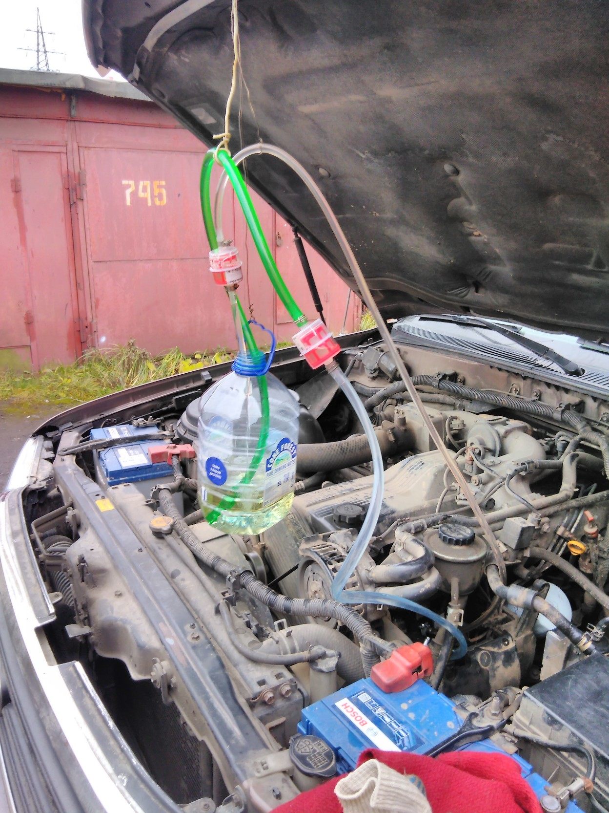

    ТНВД решил не завоздушливать - слил в начале промывки остатки саляры с винсом в отдельную тару, литра полтора (в конце промывки долил в промывочную емкость и выработал на холостых).201003195_.thumb.jpg.9a68f14ba317288709b4731944cdd7f0.jpg

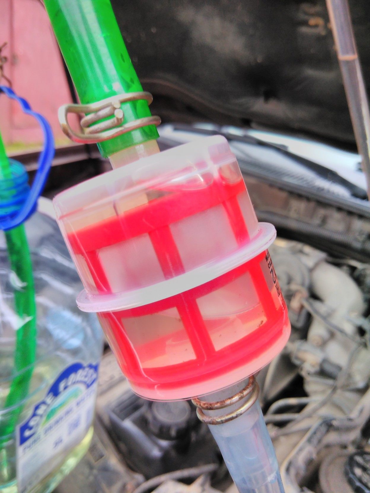

    2. Фильтр на обратке ничего не поймал
    3. Фильтр подачи поймал несколько рыжих сгустков

    Шланг подачи заливал через воронку чтобы воздуха не было, но при работе на холостых в фильтре подачи скопился воздух на 2/3 объема. При оборотах 1500 воздух стал проскакивать в ТНВД. Остановил промывку - выгнал воздух, но весь не удалось, в ТНВД уже не проскакивал. На оборотах 2500 воздух стало засасывать снова. Поскольку звуков посторонних не слышал, домыл в этом режиме. Не знаю навредил этот воздух насосу или нет, но в следующий раз сделаю канистру с нижним штуцером для подачи для исключения попадания воздуха как предлагал один форумчанин с бачком омывателя.

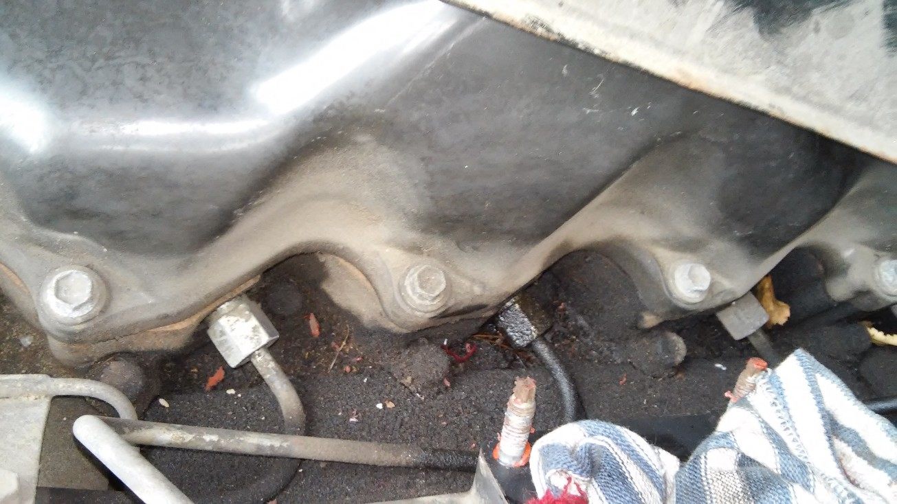

    Пробег уже 315тк. Собираюсь форсунки и ТНВД проверить.
    Мокрит соляркой в районе 4-го цилиндра.
    Трубки топливные заказал - заменю заодно. И коллектор впускной почищу.

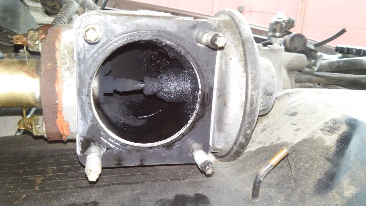

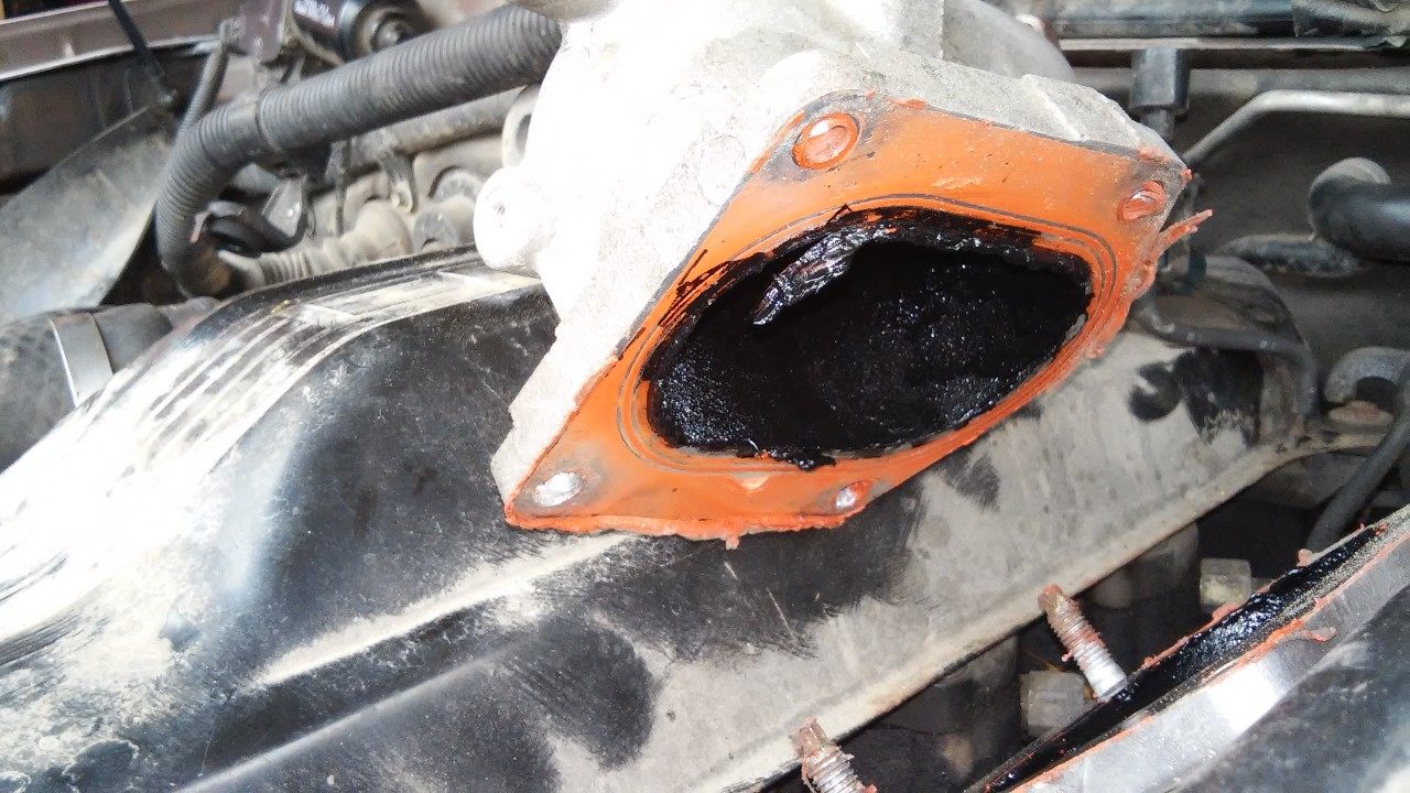

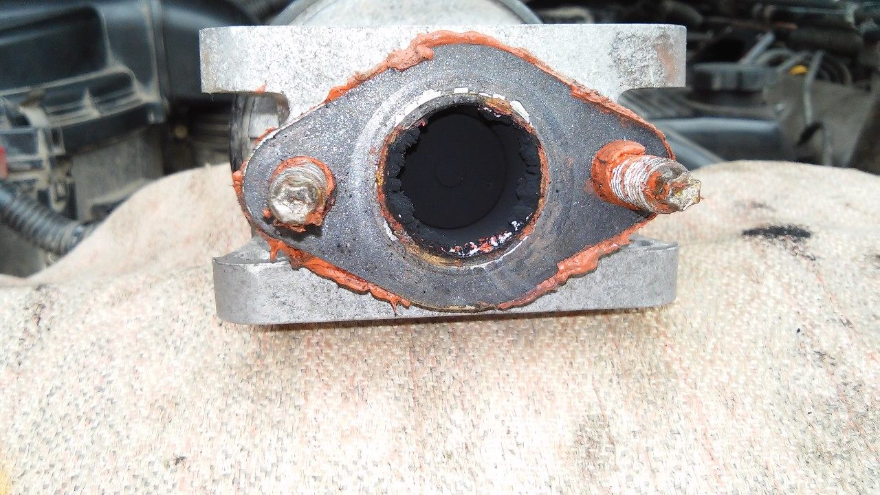

    Поменял прокладку клапанной крышки, отмыл паука с клапаном ЕГР до впускного коллектора. На фото - как было до промывки. Прошлый раз вскрывали у Ярослава 100тк назад, все мыли до головки.
