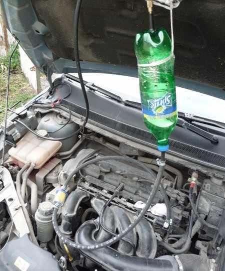

megacruiser200 5 Откуда: Отрадное Машина: ТЛК200 #631 Опубликовано: 3 апреля 2020 Промывка уже куплена. Вот сейчас делема: либо свой стояк из бака снимать и через него гнать, либо купить отдельно бензонасос Вверх Поделиться сообщением Ссылка на сообщение Поделиться на других сайтах
Nemo.1011 341 Откуда: Орск Оренбургская обл. Машина: TLC-105 GX 4500 #632 Опубликовано: 3 апреля 2020 1 час назад, megacruiser200 сказал: Промывка уже куплена. Вот сейчас делема: либо свой стояк из бака снимать и через него гнать, либо купить отдельно бензонасос Не проще снять форсунки и качественно на стенде промыть?! Вверх Поделиться сообщением Ссылка на сообщение Поделиться на других сайтах
zxspectrum 140 Откуда: Россия Машина: 4Раннер 3VZ-E #633 Опубликовано: 3 апреля 2020 47 минут назад, Nemo.1011 сказал: качественно на стенде промыть?! Бесполезная работа - на стенде мыть. Если мыть сразу на месте, ничего не снимая, то очищается ещё и камера сгорания, и компрессия выравнивается. 2 часа назад, megacruiser200 сказал: либо купить отдельно бензонасос Можно самому собрать промывочный аппарат. Нужна пластиковая бутылка нужного объема, и компрессор, иногда бензошланги дополнительные нужны. Вверх Поделиться сообщением Ссылка на сообщение Поделиться на других сайтах
Vladimir24 178 Откуда: Красноярск Машина: TLC-80 GX, 1HZ, 1993год #634 Опубликовано: 3 апреля 2020 Если надо промывкой компрессию-это оучше святой водой. Перед Пасхой наверняка поможет. 2 Вверх Поделиться сообщением Ссылка на сообщение Поделиться на других сайтах
megacruiser200 5 Откуда: Отрадное Машина: ТЛК200 #635 Опубликовано: 3 апреля 2020 42 минуты назад, zxspectrum сказал: Бесполезная работа - на стенде мыть. Если мыть сразу на месте, ничего не снимая, то очищается ещё и камера сгорания, и компрессия выравнивается. Можно самому собрать промывочный аппарат. Нужна пластиковая бутылка нужного объема, и компрессор, иногда бензошланги дополнительные нужны. Кто у Вас на аватарке??? Вверх Поделиться сообщением Ссылка на сообщение Поделиться на других сайтах
Nemo.1011 341 Откуда: Орск Оренбургская обл. Машина: TLC-105 GX 4500 #636 Опубликовано: 4 апреля 2020 10 часов назад, zxspectrum сказал: Бесполезная работа - на стенде мыть. Если мыть сразу на месте, ничего не снимая, то очищается ещё и камера сгорания, и компрессия выравнивается. Можно самому собрать промывочный аппарат. Нужна пластиковая бутылка нужного объема, и компрессор, иногда бензошланги дополнительные нужны. Ну раз копрессия растёт - тогда да, Каким образом оценишь состояние форсунок до промывки, после, факел распыла, герметичность, пропускную способность, состояние уплотнителей? Вверх Поделиться сообщением Ссылка на сообщение Поделиться на других сайтах
