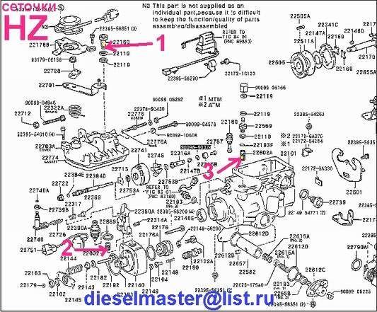

    В 16.04.2008 в 17:16, DIESELMASTER_52 сказал:
    ----------------------------почти что тайна !!!!!....................................
    посмотрите и сохраните.пригодится !!!зимой...
    1-жиклёр обратки ТНВД.
    2.под глушилкой.
    3.на входе в ТНВД.
    [attachmentid=31409]
    Премного уважаемый профи, тему до конца не дочитал ещё...но на свои вопросы ответы уже нашёл.
    Так вот появилась такая мысль, что сеточки все надо бы прочистить не только после промывки, но и до!!!
    Верно ли моё умозаключение и как/чем их лучше промывать?
    Благодарю
    • Откуда: Северный Казахстан
    • Машина: велосипед
    вытащи и промой Карбом)))
    • Машина: TLC100VX1HD-FTE
    В 30.01.2018 в 07:44, Dam сказал:
    to Дизельмастер. Так и не ответили на мои вопросы в лс. Странно...
    я этого не видел.
    9 часов назад, arbus сказал:
    да.
