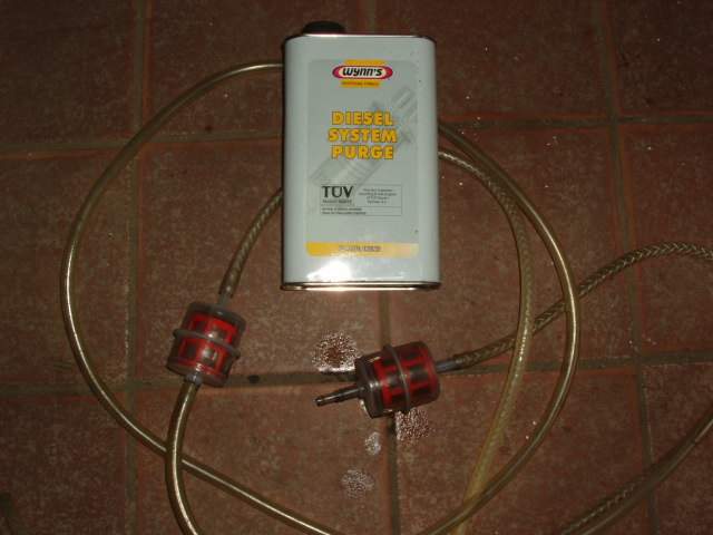

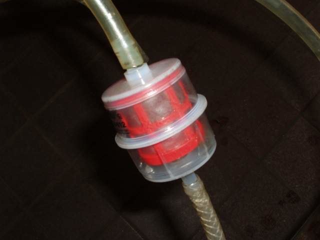

    20.04.2008 в 15:40, DIESELMASTER_52 сказал:
    Запитывать насос сразу из банки, или через фильтр, его потом на выброс?
    Как удобнее подсоеденится дляпромывки ТПА на HZ...
    конечно штатный фильтр не используется..(в нём полно грязи..)
    1.возьмите два шланга (лучше прозрачных.)по --70см..
    2.обязательно наденьте фильтр-индикатор(дизель) на один шланг.
    лучше и на слив обратки тоже фильтр поставьте..
    3.подсоедините этот фильтрик сняв шланг с основного топл.фильтра..
    на подачу топлива (ВИННСА)в ТНВД
    4.Сдёрните шланг со штуцера слива топлива в обратку сТНВД....
    и подсоедините прозрачный шланг...
    5.перелейте ВИННС из жестяных банок в 2-литровую пластиковую бутылку
    (чистую..предварительно сполосните ёё солярой.)
    5 установите бутылку с ВИННСОМ где удобно.закрепив проволочкой.чтоб не упала .от вибрациии.
    6.Оба свободных шланга засунньте в бутылку..причё мшланг слива (с тнвд) не погружайте в жидкость.а оставьте в "подвесе" чтоб лучше контролировать слив обратки..и растворять пузырьки воздуха..
    7.заведите дизель....увеличте обороты до 1300-1700 оборотов для лучшей прокачки подзавоздушенной системыю.после прокачки (визуально по по
    пене в обратке-оставьте дизель на холостом ходу.
    ПРОЦЕСС НАЧАЛСЯ-ДВИГЛ РАБОТАЕТ НА ВИННСЕ..
    режимы прмывки описаны выше.
    ничего сложного..стоимость подобной процедуры на станциях--1300рублей+2л ВИННС.-
    МОЙТЕ руки-ВИННС ядовитая жидкость.

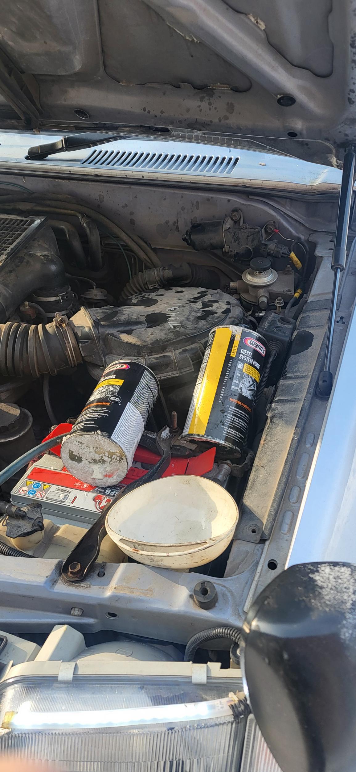

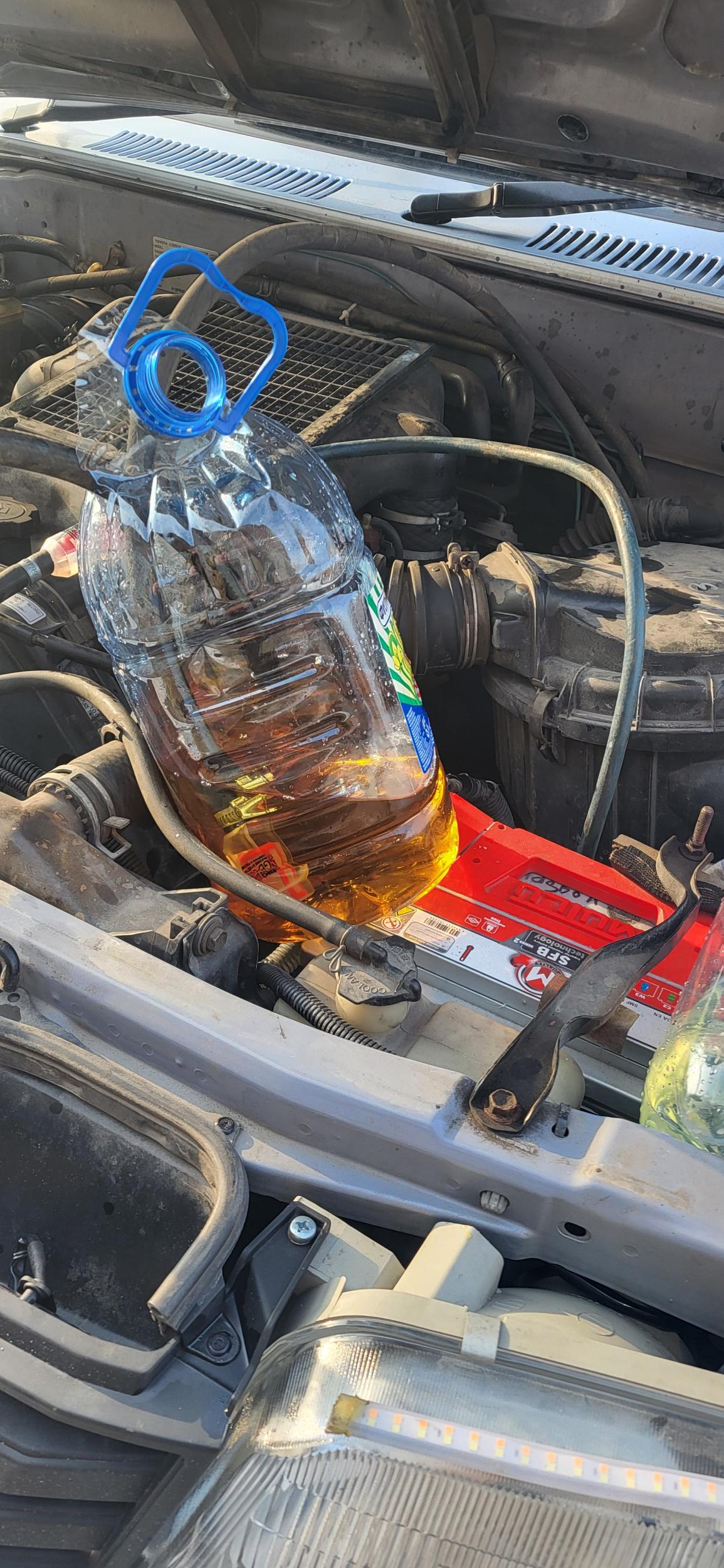

    Всем добра. Сегодня решил помыть свой казет на прадике. Трубки скинул, засунул в баклажку, двигатель минут пять потарахтел на винсе, вонь из выхлопной пошла, а потом двиг заглох и на винсе запускаться отказывался. Подачу подкинул, всё заработало. Машину только взял, состояние тнвд и форсунок не знаю еще. В чем причина может быть?
    • Откуда: Гуманоид
    • Машина: ТЛК 80 VX TD ручка.
    Может все просто сильно засрано ?  Откисло и что то где то забило, ты подкинул проскочило , а ваще лучше в первоисточник обратится https://dieselmastera.ru/forum/7-24-1
    Андрей тут на форуме есть - лучше к ниму обращаться
