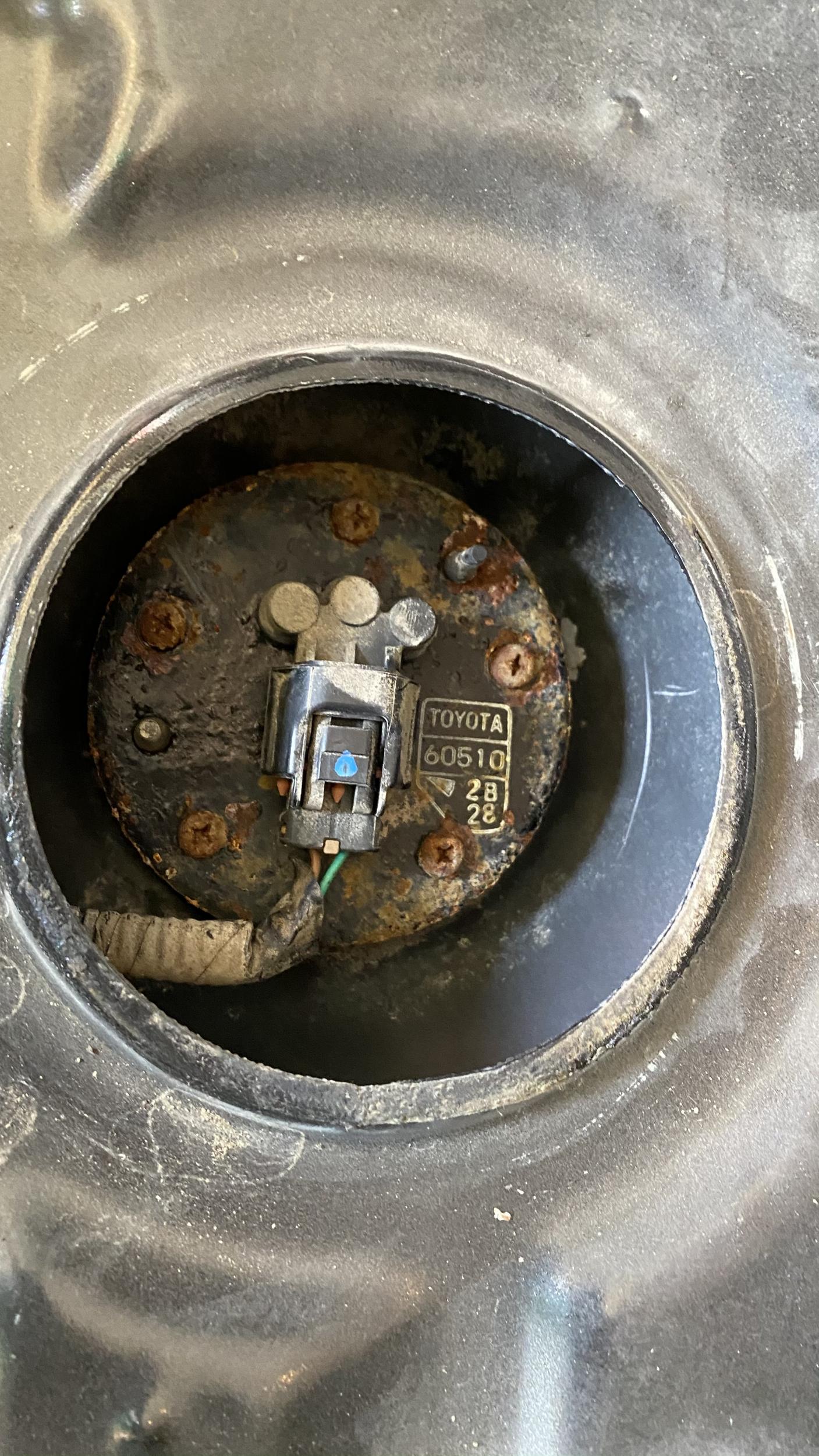

    По теме: Пытался поставить блокировку в бак, сказали, мол, бак снимать... На что я сказал, что лючка нет, это ж отлично. В этом весь смысл дополнительной противоугонки.
    Но отговорили, сказав, реле в солярке может быстро умереть. В голове засело, что люка нет. А проверять физически, надеюсь не придётся...

    да лючок то есть , только вот через него не открутить не снять не поставить. Поэтому бак и снимается для удобства работы. Милион раз снимал на 200и 570м. А вообще там лючек помоему даже диаметром меньше чем гайка -крышка насоса. Я думаю этот лючек только для разьема и шлангов.
    и хозяин старый его не устанавливал, он с завода там на герметосе.

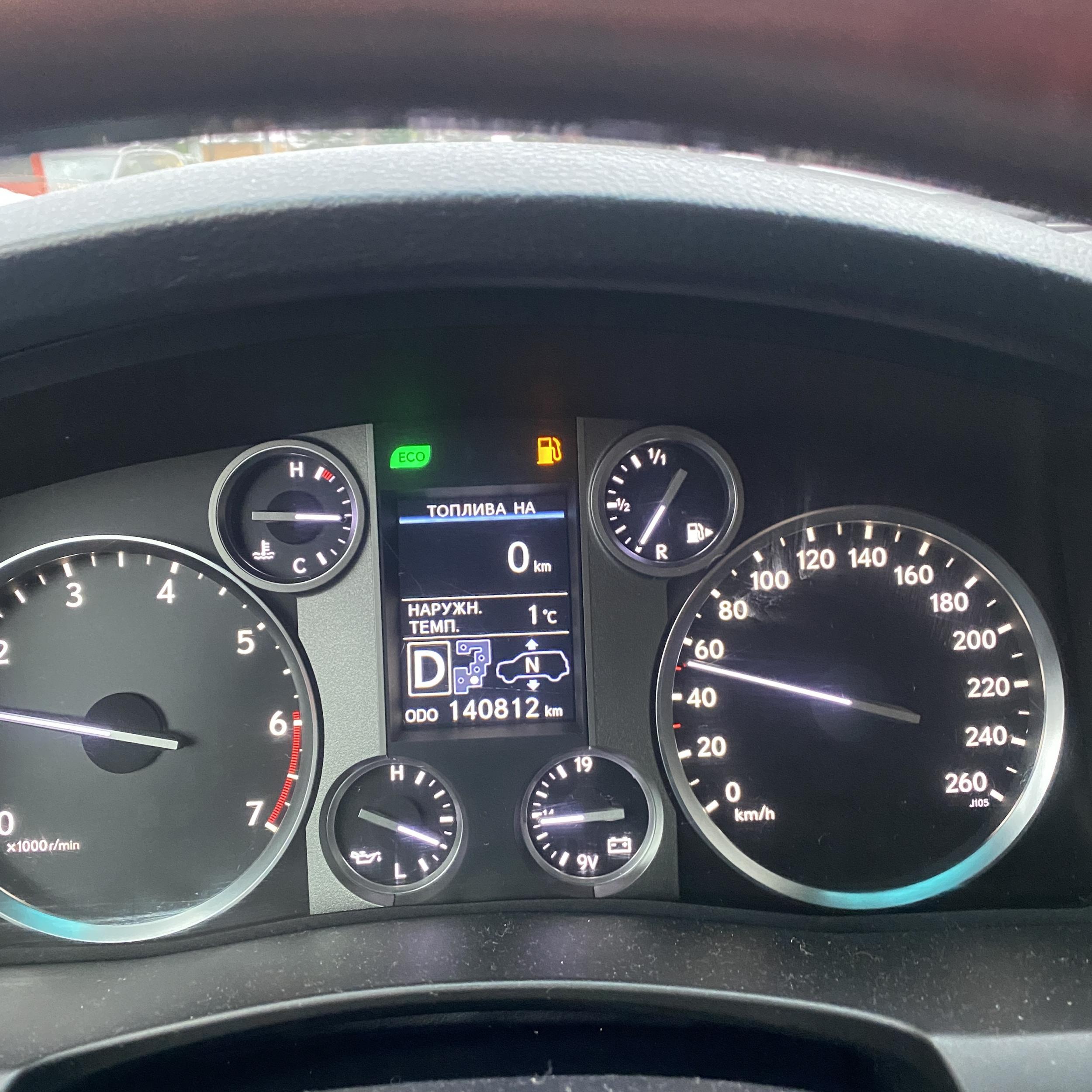

    Тут недавно так получилось , что по дороге лампочка загорелась , а до заправки км 10 было . В общем с момента , когда комп нарисовал 0 км , я проехал еще км 3. А вообще кто знает , когда лампочка загорается по факту сколько бензина баке  остается. На 100ке помню км 50-70 можно было протянуть на лампочке.

    9 минут назад, AZIAT сказал:
    в пределах 18 литров (+/-2, если загорелась на затяжном повороте), так что если на пердячем пару можно и соточку оттошнить. По крайней мере 80 км со скоростью 90-95 км/ч я на 4,7 проходил.
     Понятно . Значит как у всех примерно.
    • Откуда: Брянск
    • Машина: ТЛК-200 2012 4.5ТД
    После включения лампы бака остаток около 12 литров, проверено неоднократно.
