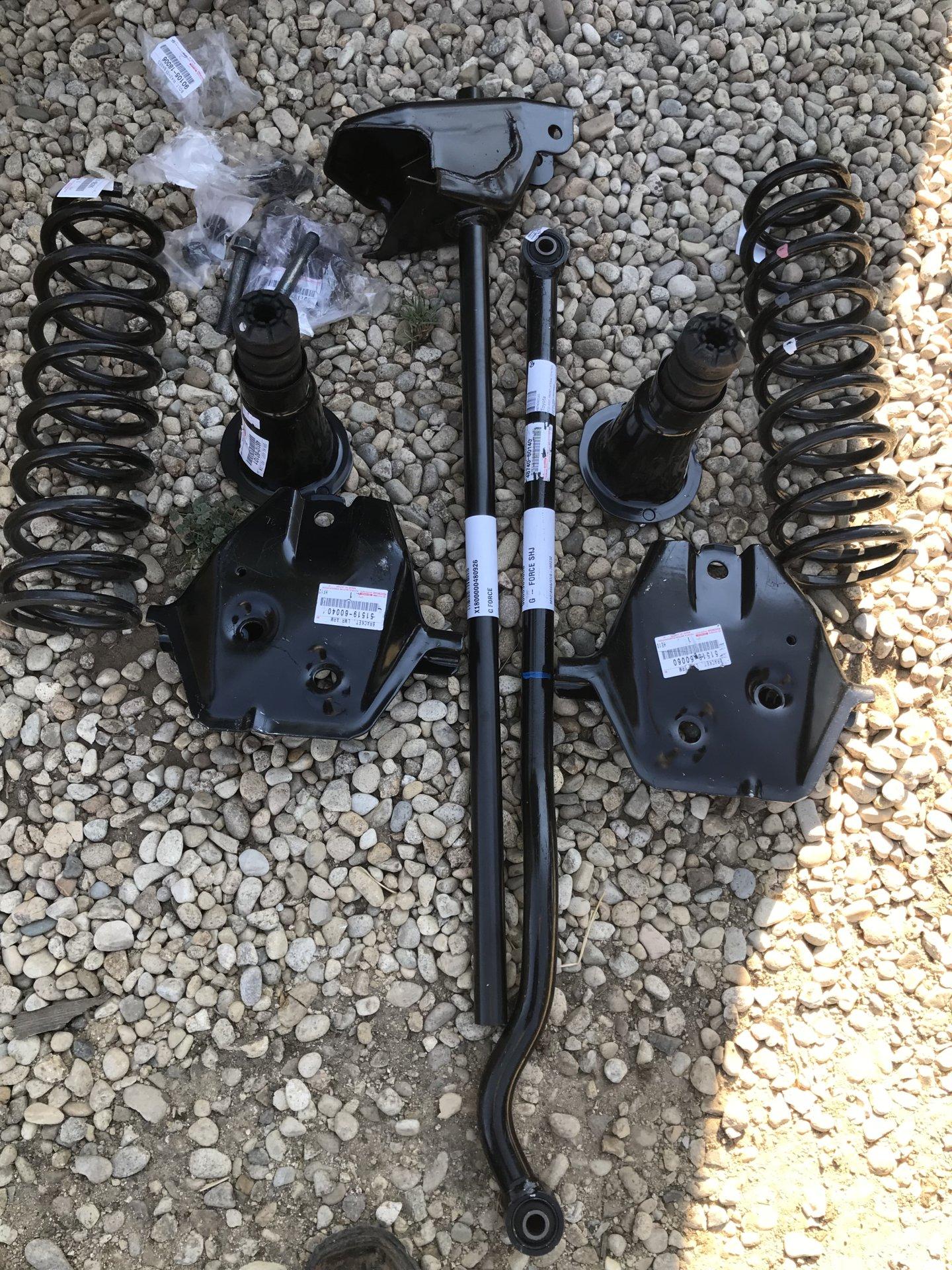

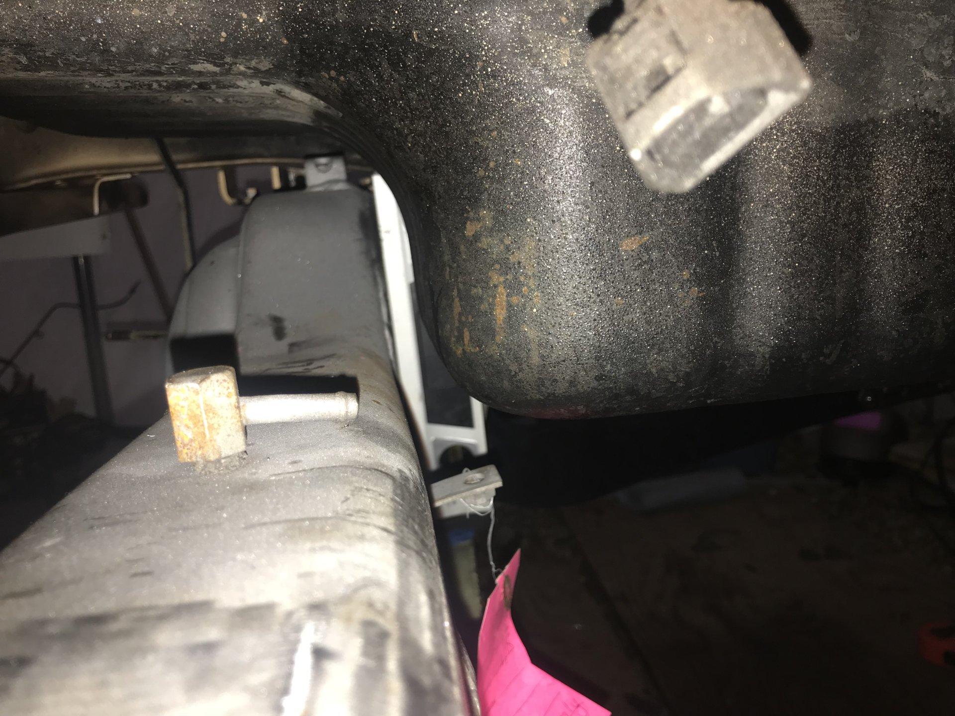

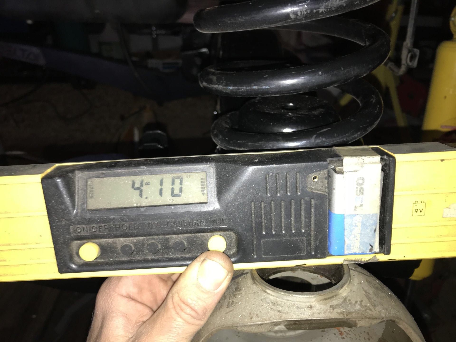

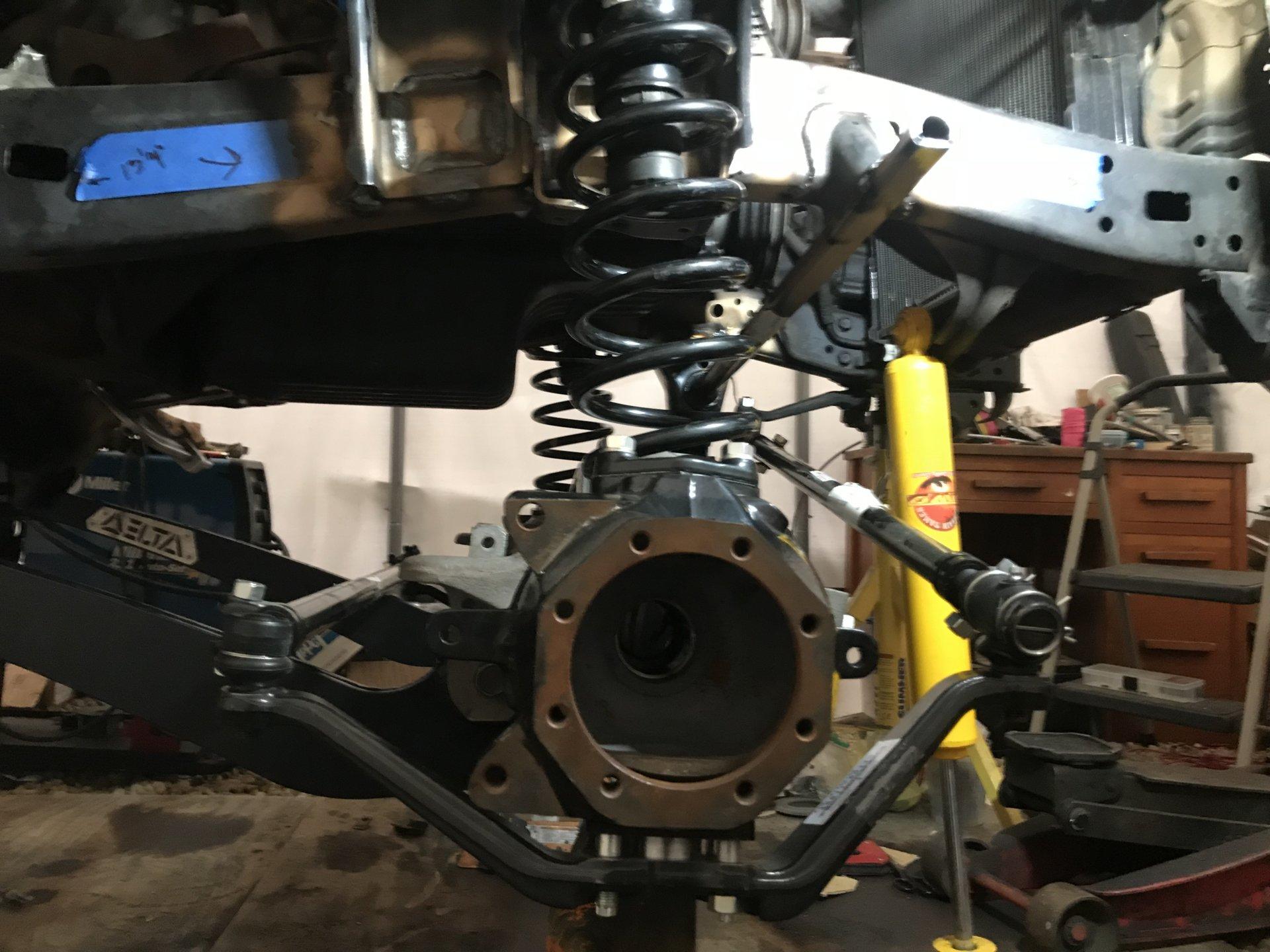

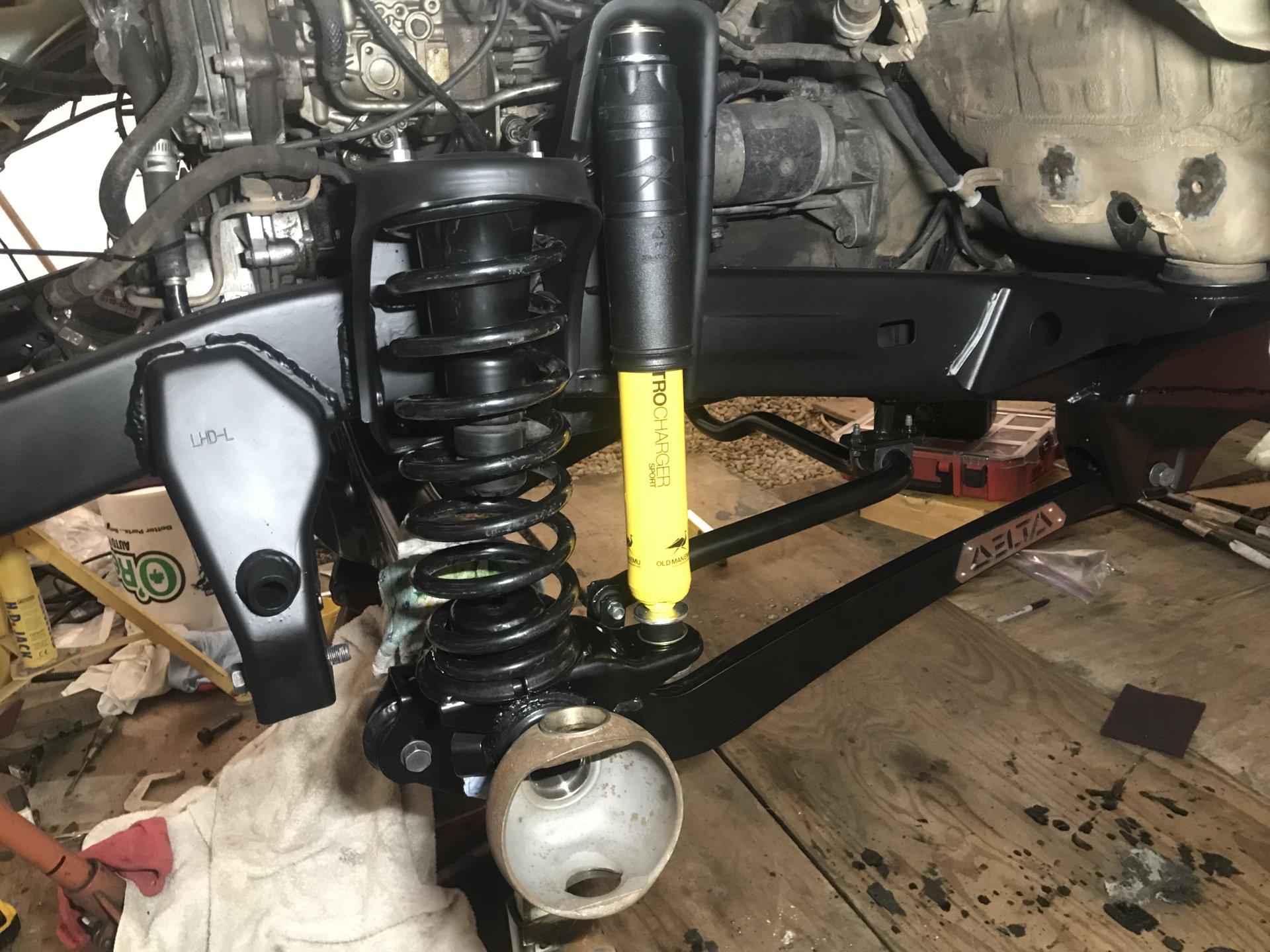

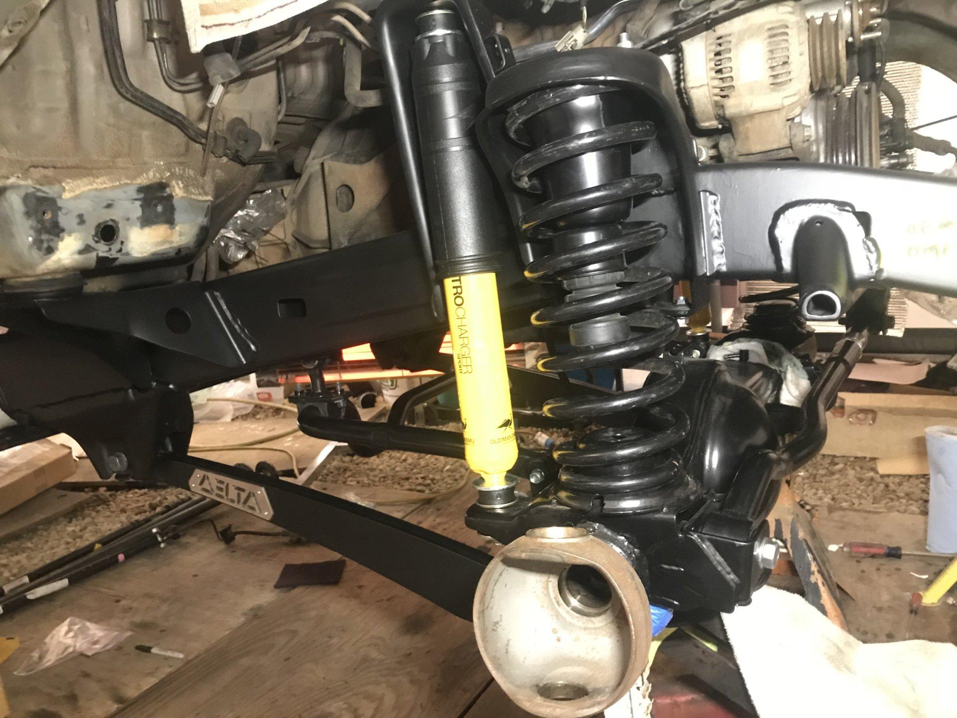

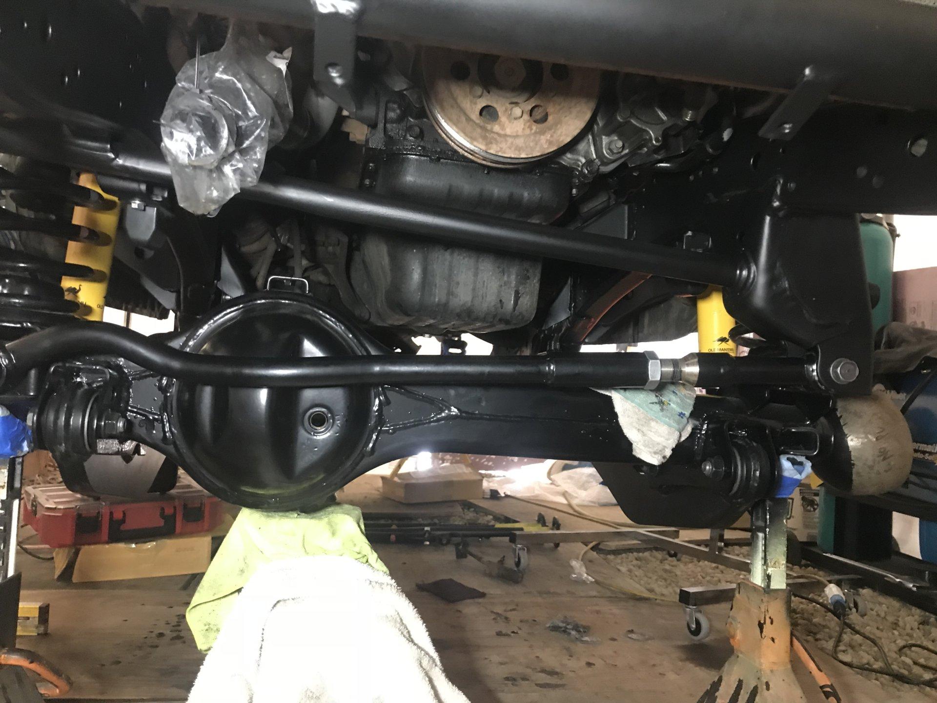

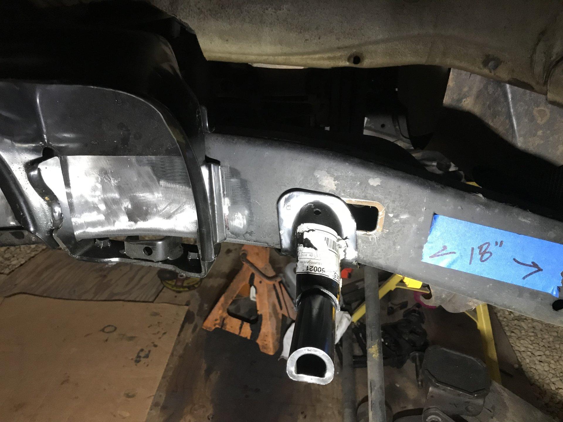

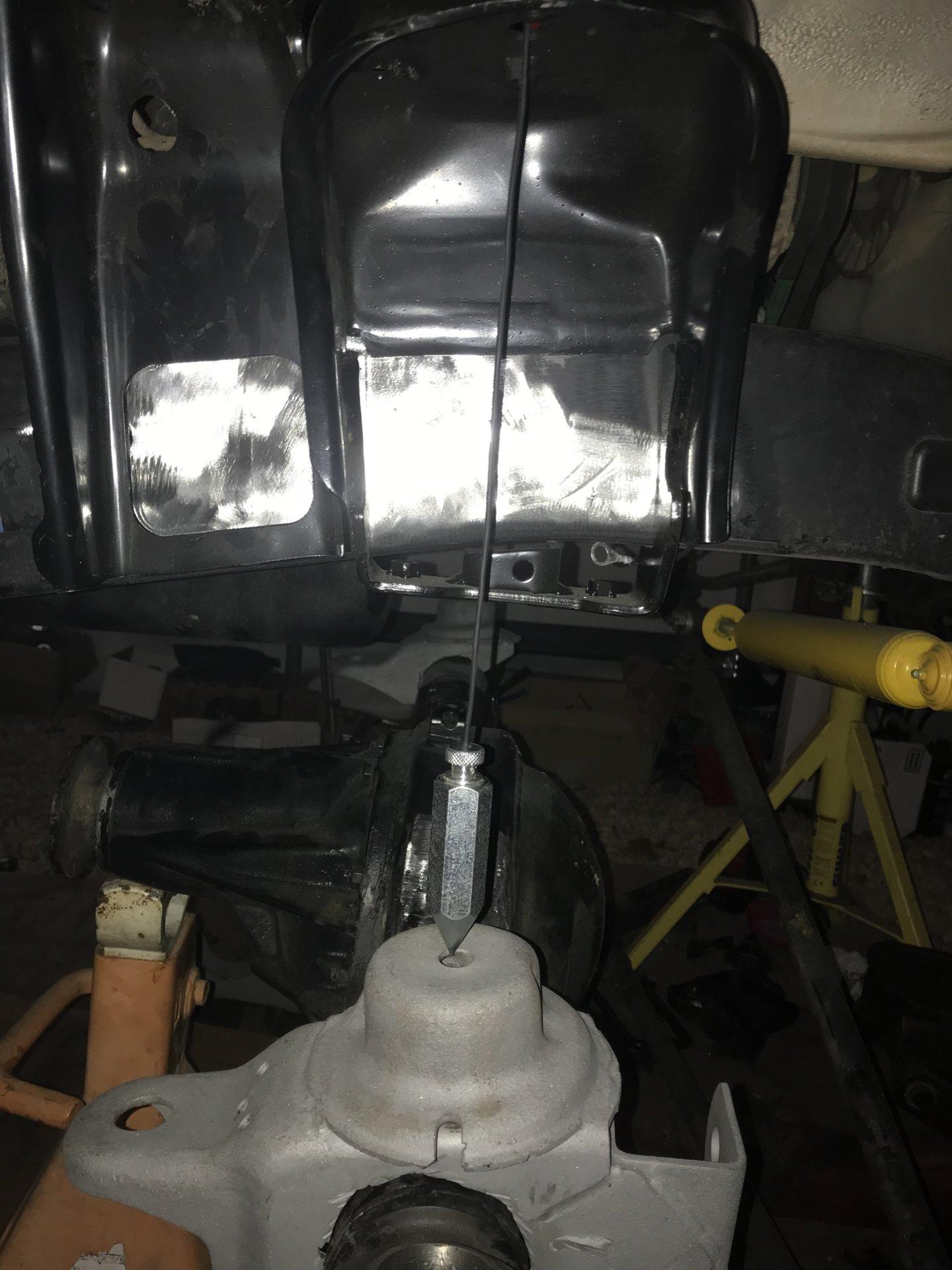

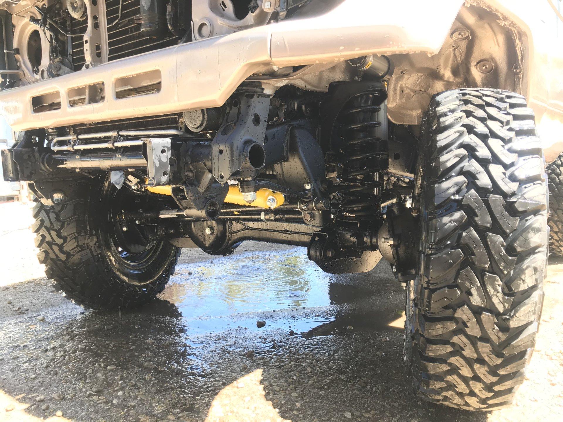

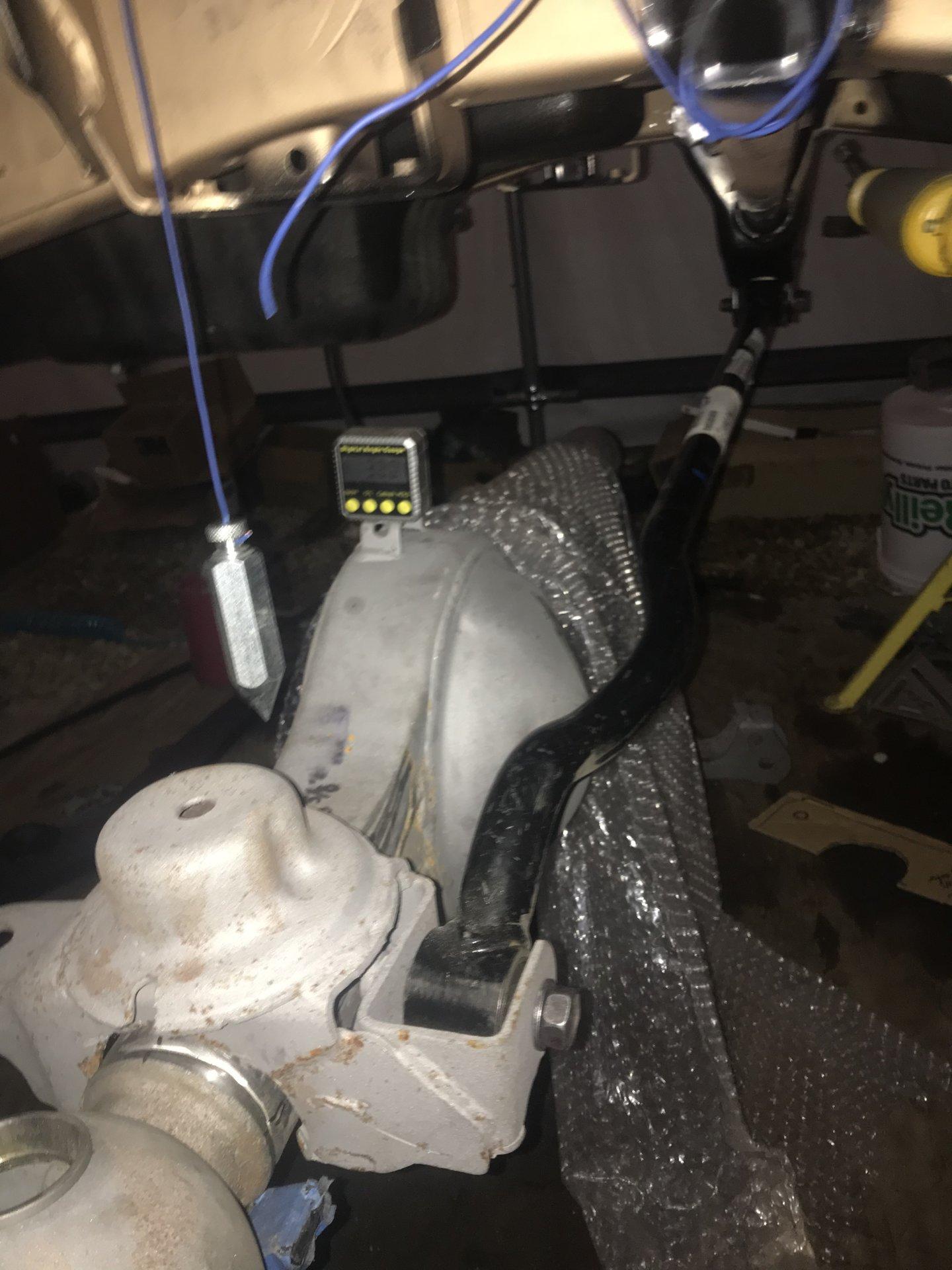

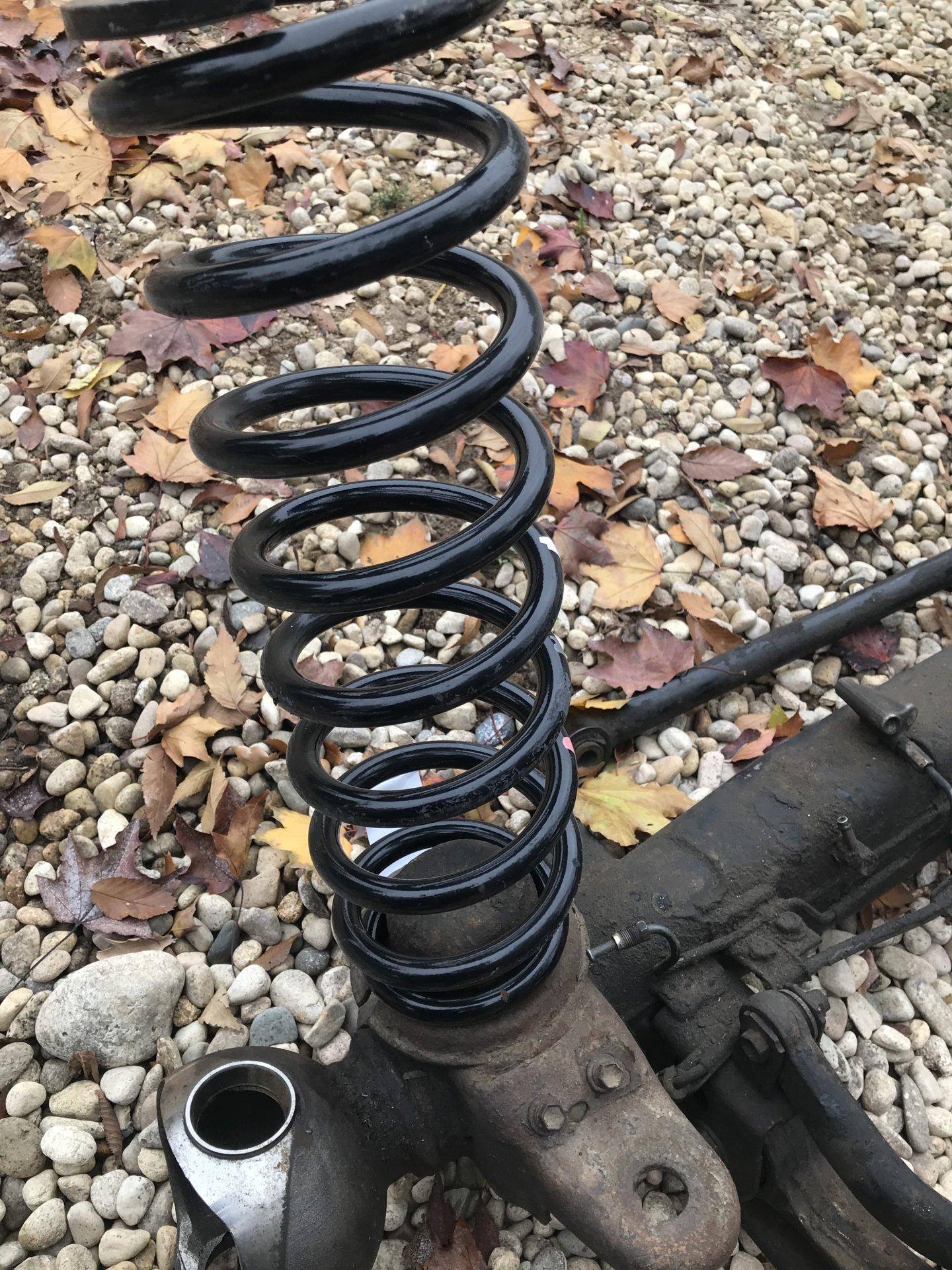

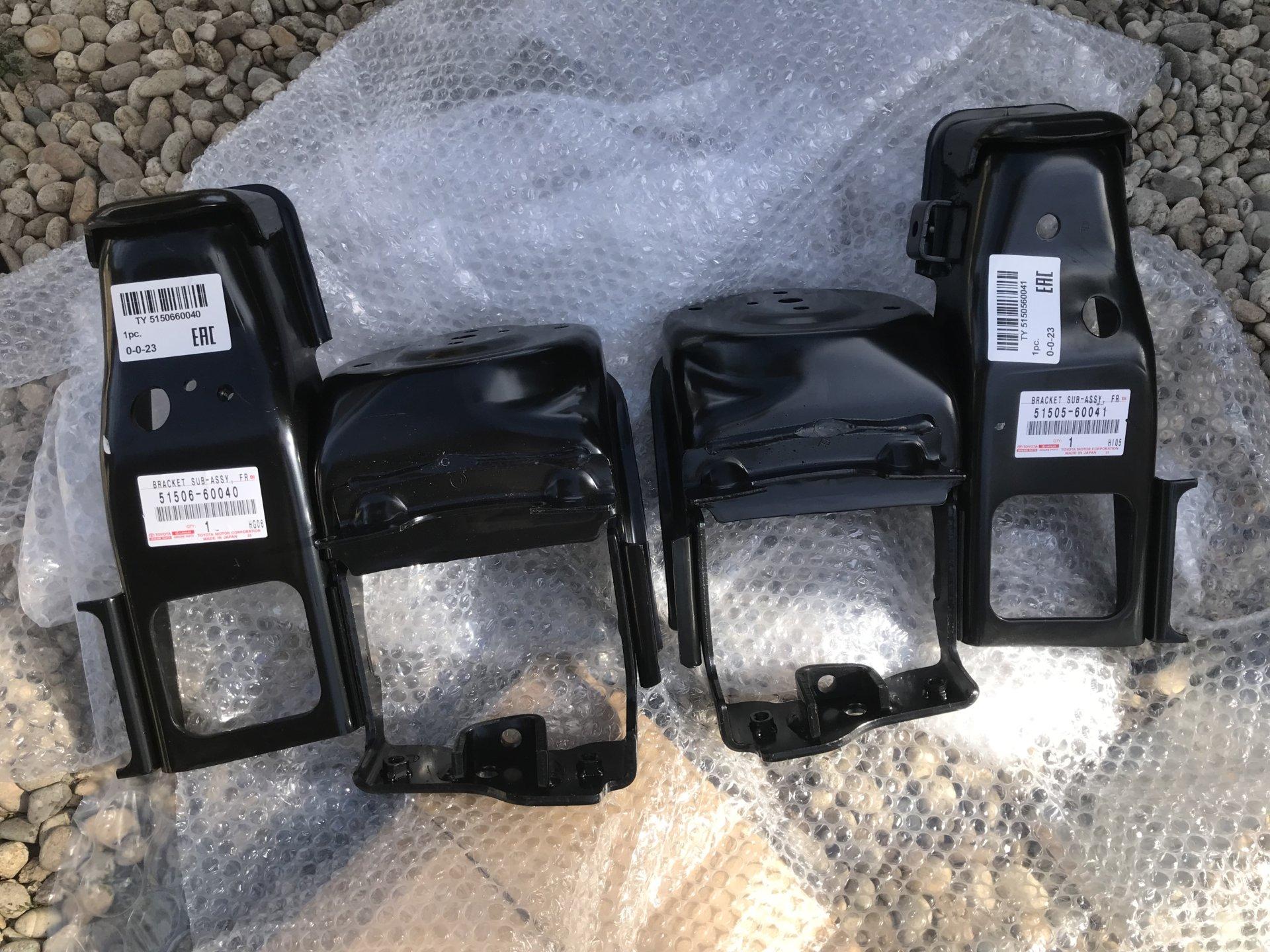

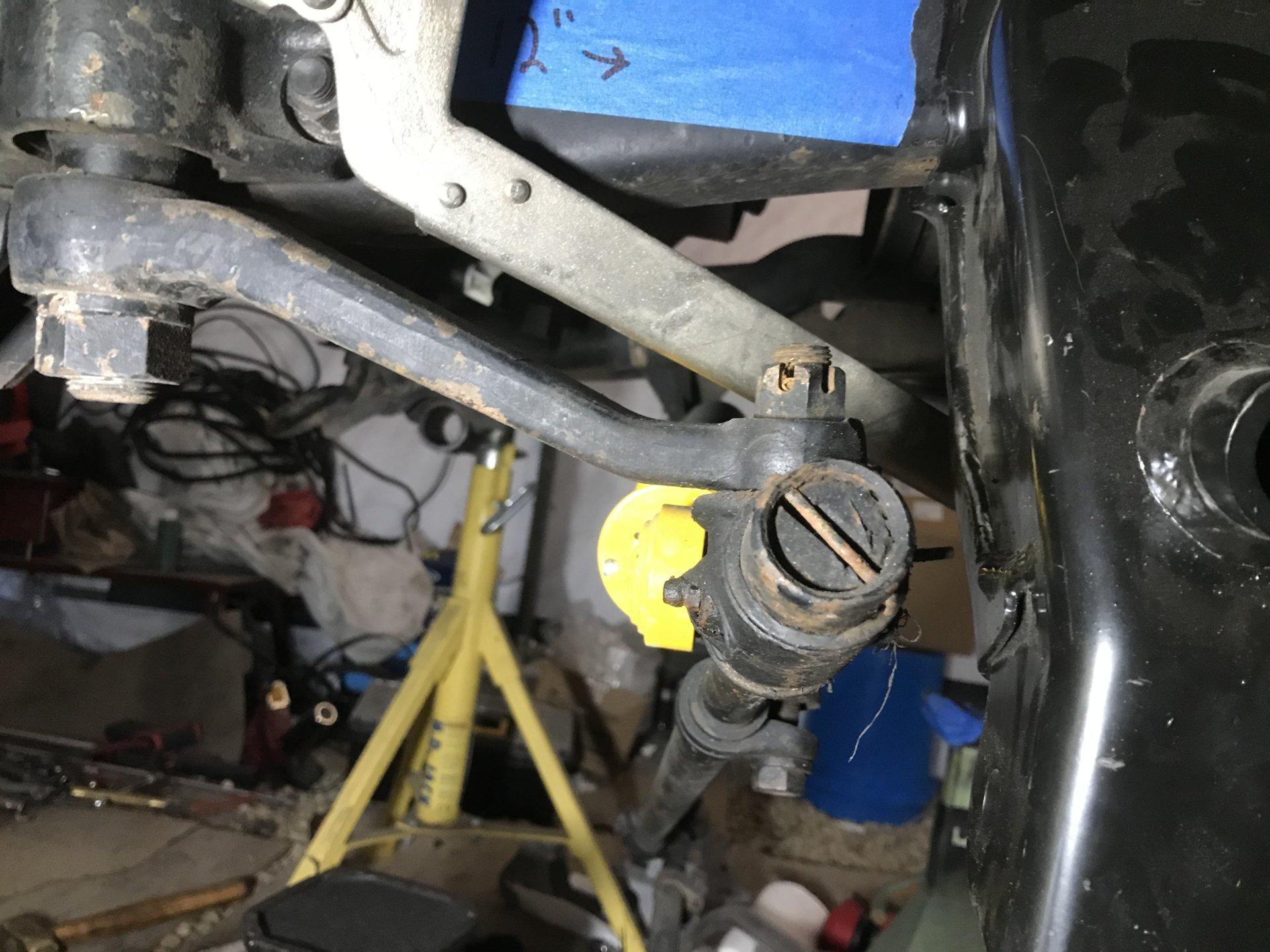

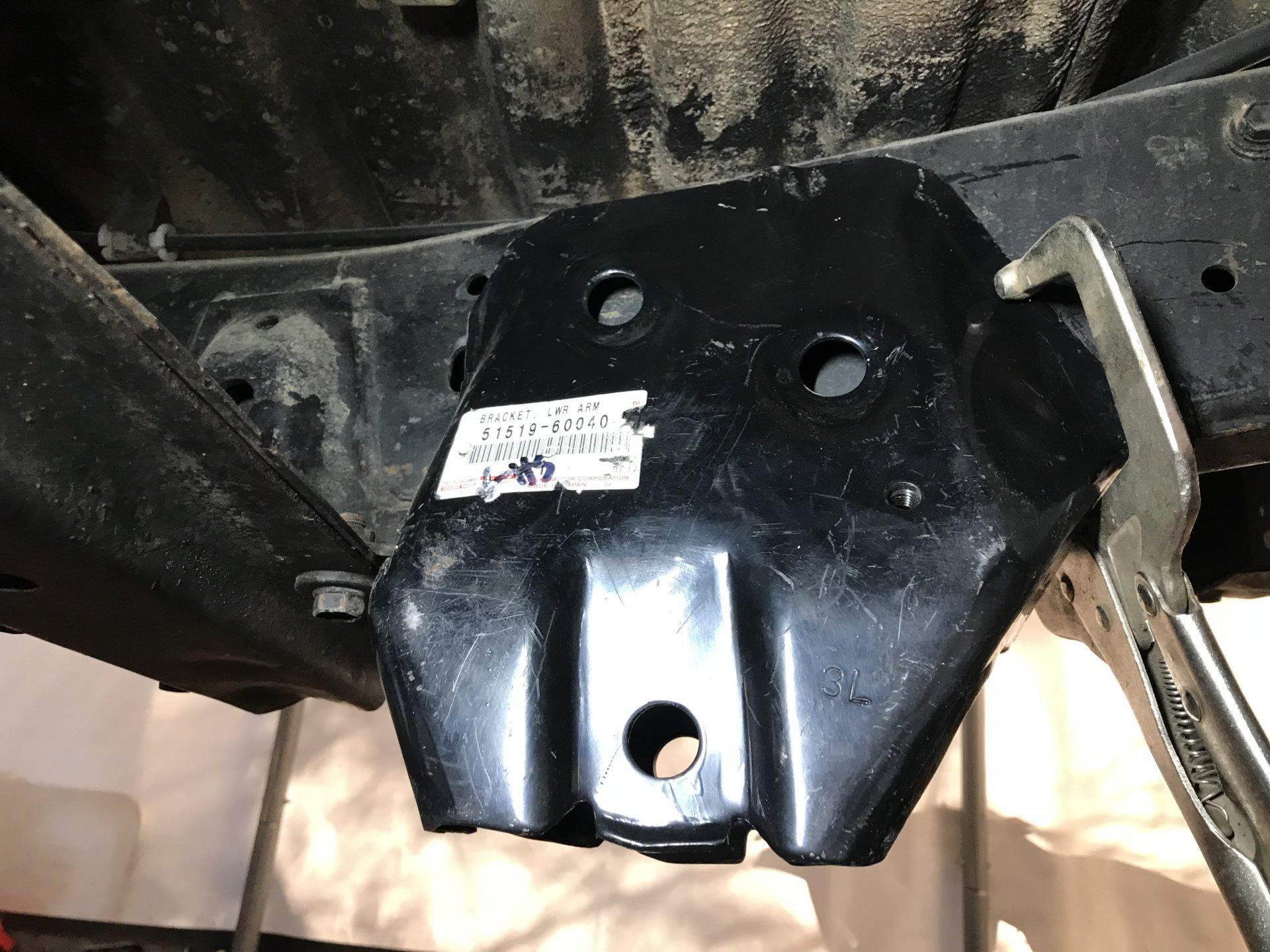

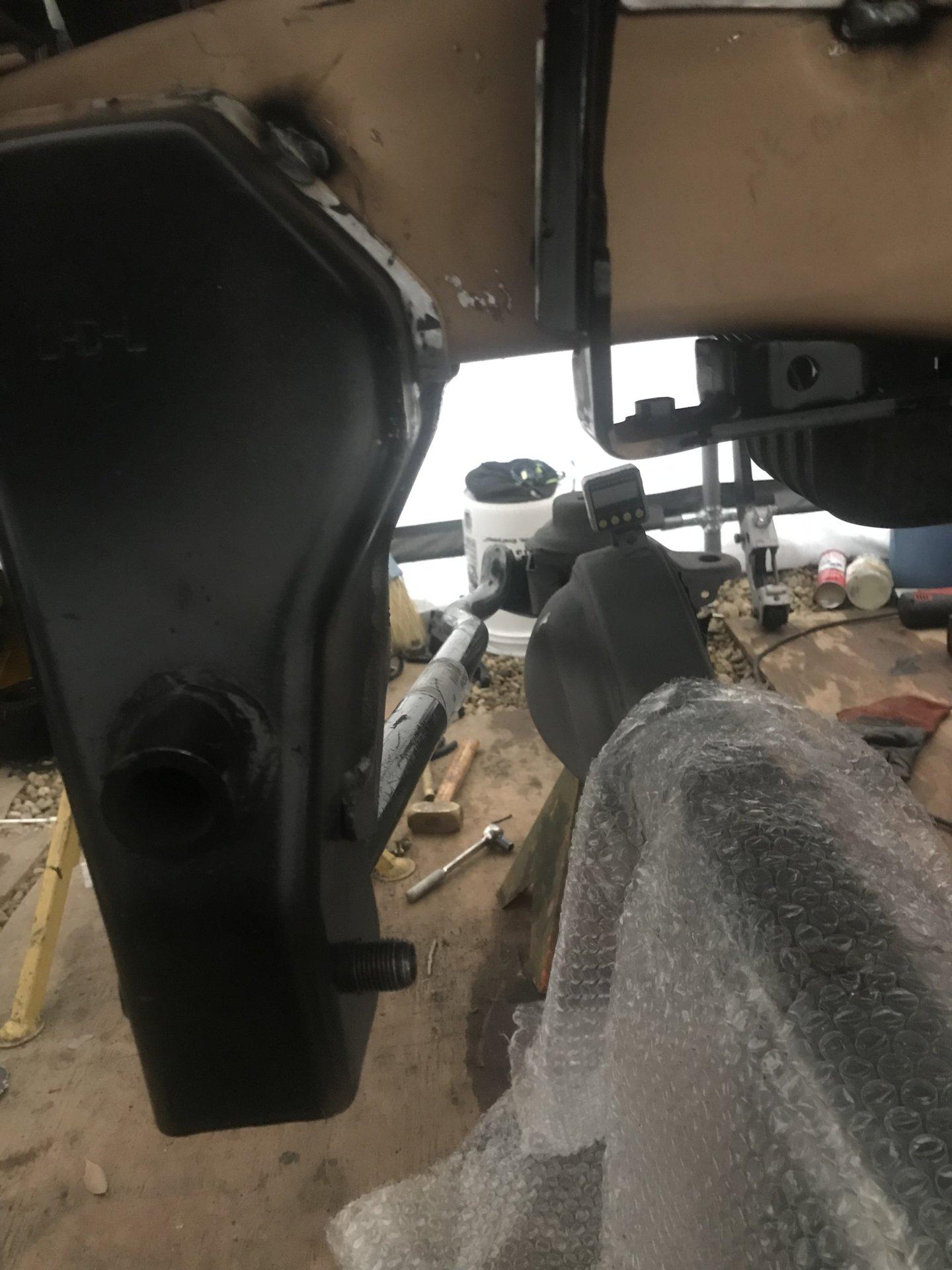

Здесь подробнее

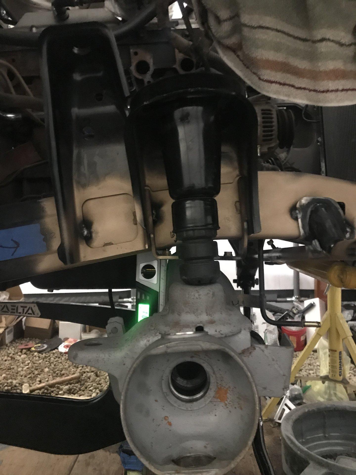

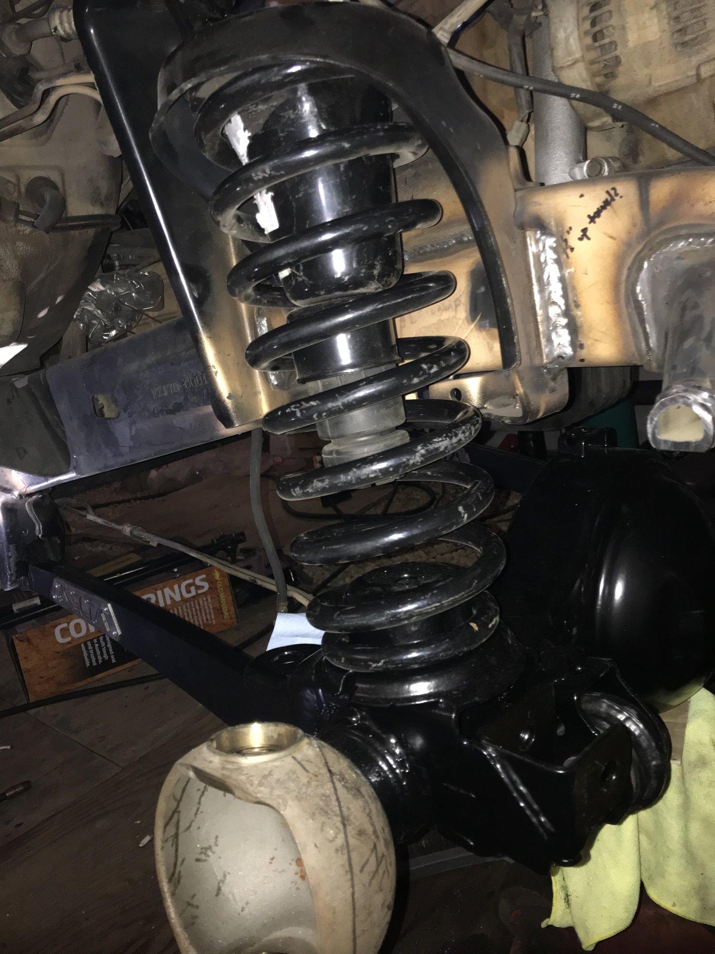

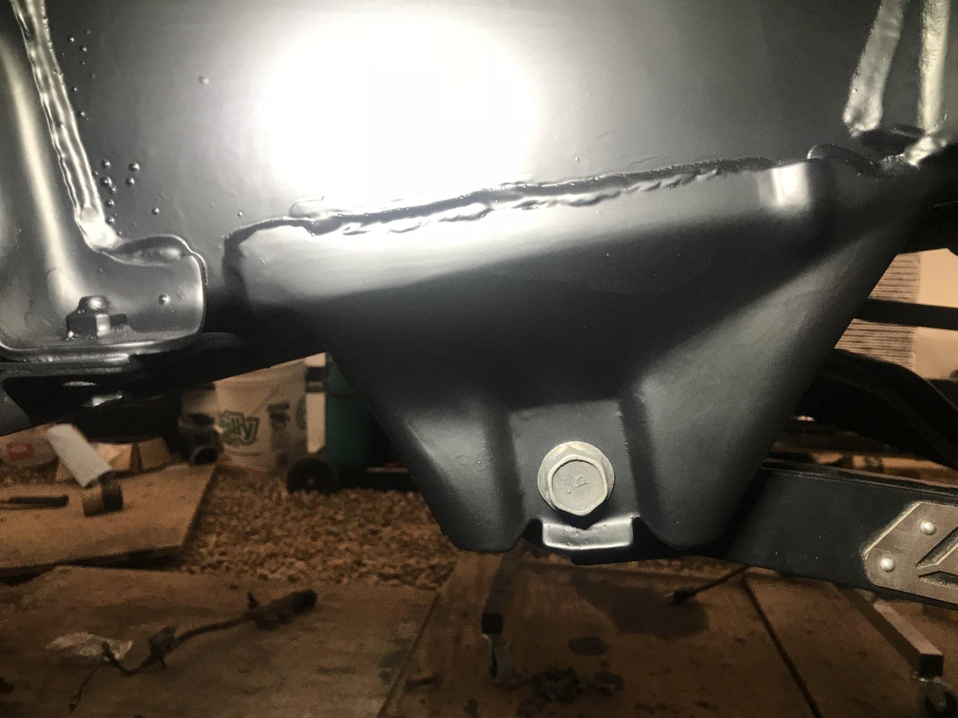

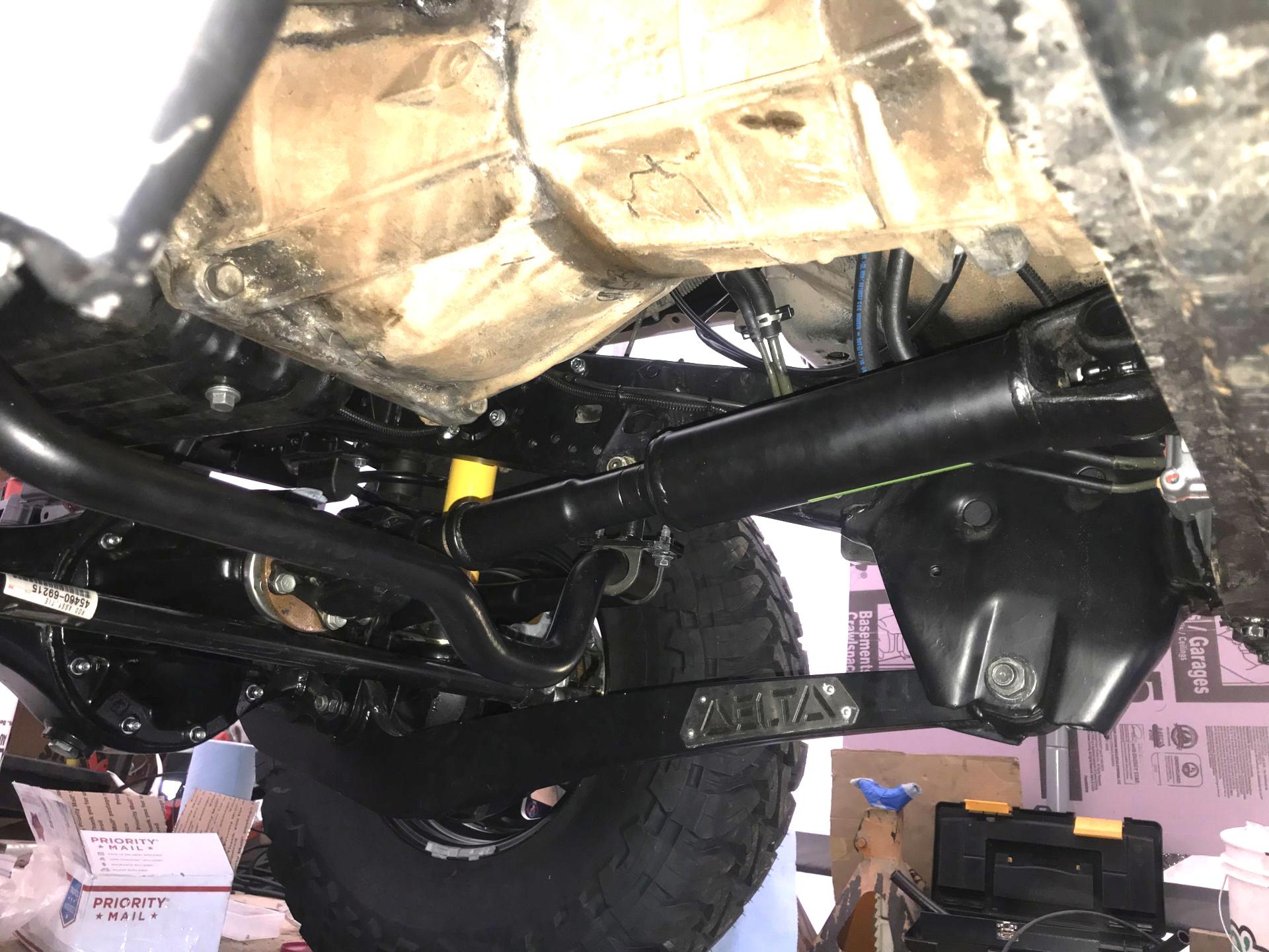

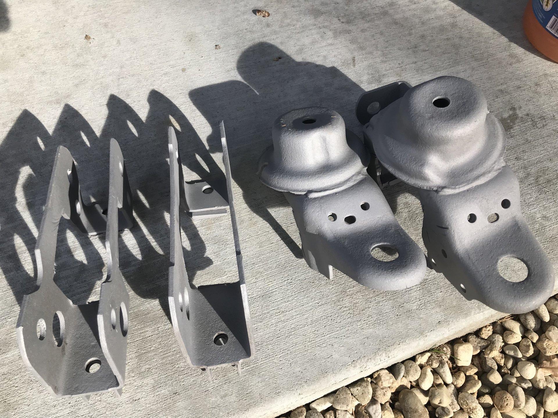

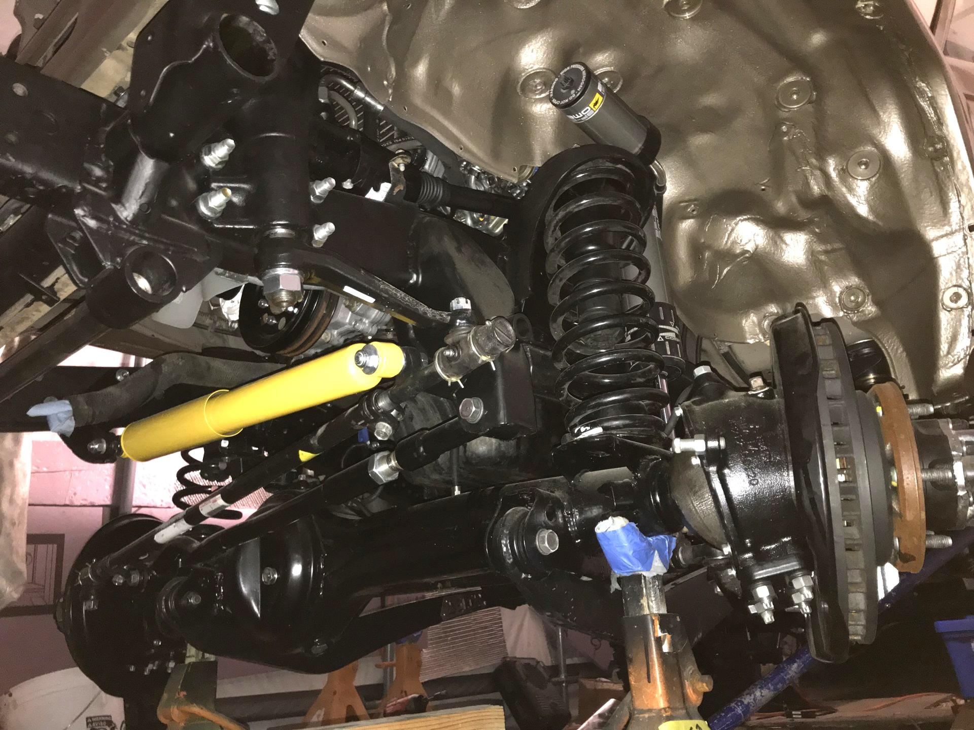

https://forum.ih8mud.com/threads/pzj70-build-refurbish.999022/page-15
Переделывали PZJ70 передние рессоры на пружины.
Использовали новые детали от 70 (все крепления на раму и стабилизатор). Кронштейны на мосту (для пружин и Рычагов) использовали от б/у моста от 80.
Панару сделали регулируемую, рычаги кастомные от Delta
Проблемным местом оказалась поперечина крепления трансмиссии, пришлось немного подрезать крепления рычагов (не хотели двигать поперечину)
Немного фоток:
Новые запчасти от 70 последних леты выпуска
БУ мост от 80.
Срезанные и отпескоструенные кронштейны 80 моста
сложность с подрезкой кронштейна в части контакта с поперечиной
примерка
Примерка кинематики рулевой тяги
Панара до разрезки
примерка при полном сжатии
полное сжатие - проверка отсутствия контакта с поддоном
рулевые тяги
приварка
Проверка положения кронштейнов моста
Проварено покрашено
регулируемая тяга Панара
итоговое положение кронштейна крепления продольных рычагов
стабилизатор
все на местах
с лифтиком к покатушкам готов
  • Откуда: Москва, Cтрогино
  • Машина: TLC 100/105
17 часов назад, МакПа сказал:
Ширина разная только впереди рамы. Там где клюшка к раме, то там как раз нормуль. Но разница есть в рамах в плане продольного наклона как раз в месте где клюшка к раме.
Максим, насколько помню на свою 77 планировали использовать клюшки и кронштейны с рамы Tlc80.

  • Откуда: Москва, ЮАО
2 часа назад, Vest Mayer сказал:
Не оспариваю, так и взяли. Но сам мост был взят с легкой 70ки. И по ширине все подошло. На мосту в итоге ничего не переваривали..

14.01.2021 в 01:48, Экономист сказал:
Здесь подробнее
Немного фоток:
БУ мост от 80.
примерка
Панара до разрезки
рулевые тяги
приварка
Проварено покрашено
стабилизатор
все на местах
 рекомендую поставить рулевую сошку на редуктор от прадо 78 и заменить наконечники с сухарями на наконечники от тлк80.
