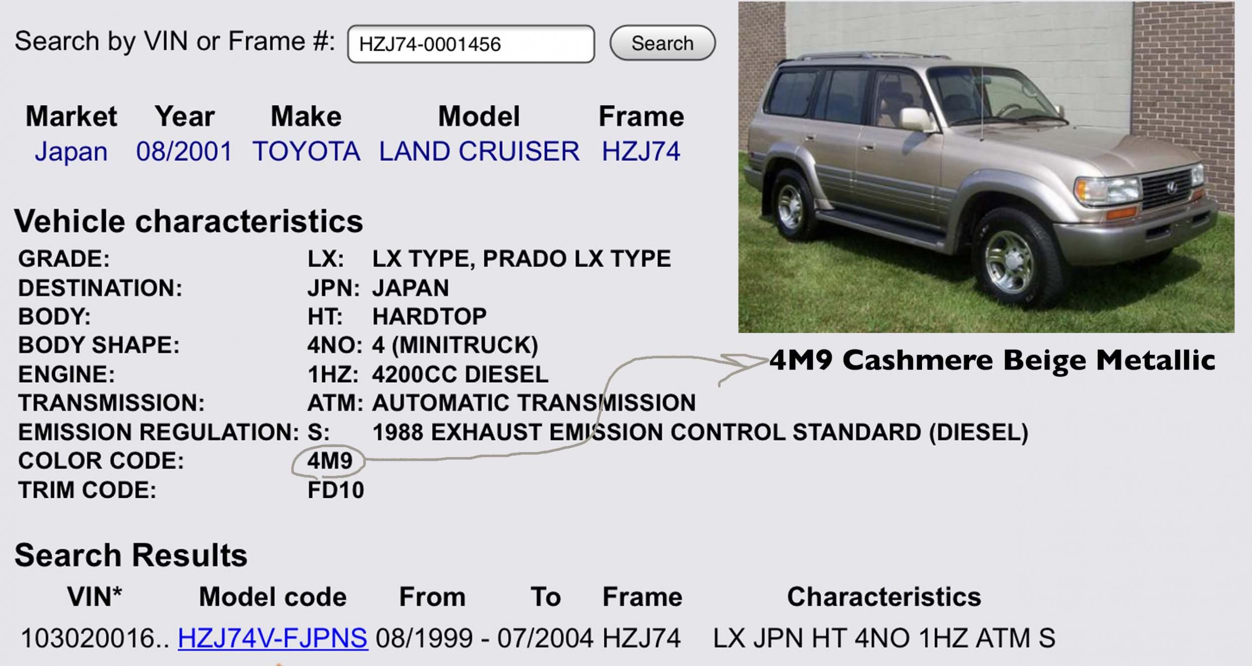

Dexter 35 Откуда: Екатеринбург Машина: HZJ73 ZX, АКПП A440F ECT, diff lock, Aisin winch,полный сток #104 Опубликовано: 14 декабря 2020 07.12.2020 в 07:55, Экономист сказал: Вот и разница в двух исполнения салона FA10 и FD10. Разница в цвете (синяя и серая гаммы); облицовке дверей (FA10 заходит на верхнюю часть двери); ткани обивки сидений; обивке задней части салона (FD10 кожзам). На моей 76 2007 года была очень похожая на FD10 отделка. Где то встречал расшифровку кода салона. 1 цифра - материал используемый F- fabric - ткань L - винил/кожа. Так же K и P различные виды винила. 2 цифра - какой то доп код рисунка 3я и 4я цифра - код группы цвета: 0x = Ivory/light colors 1x = grayish colors 2x = black color 3x = reddish colors 4x = browns 8x = blues 2 Вверх Поделиться сообщением Ссылка на сообщение Поделиться на других сайтах
Экономист 376 Откуда: Москва Машина: BJ43 (1979) #105 Опубликовано: 20 декабря 2020 Интересно. Нашёл одну машину, выкрашенную необычным цветом 4M9 пример из Лексусов Вверх Поделиться сообщением Ссылка на сообщение Поделиться на других сайтах
Schimano 243 Откуда: Москва Юго-Запад Хутор на С-В. рубеже Машина: HDJ78 full-time SOA 38" HZJ76 std 33" ARB_lock #106 Опубликовано: 20 декабря 2020 У нас на форуме есть "фанат" этого цвета у него все машины 80/100/Tundra в бронзе Вверх Поделиться сообщением Ссылка на сообщение Поделиться на других сайтах
БроневичОК 313 Откуда: Где-то на белом свете Машина: ランドクルーザー BJ44 & BJ74, 駆けぬける歓び #107 Опубликовано: 20 декабря 2020 8 hours ago, Экономист said: Интересно. Нашёл одну машину, выкрашенную необычным цветом 4M9 При среднем темпе выпуска в 1,5 машины в день, их могли бы, хоть кисточкой красить, в любой из доступных цветов 1 Вверх Поделиться сообщением Ссылка на сообщение Поделиться на других сайтах

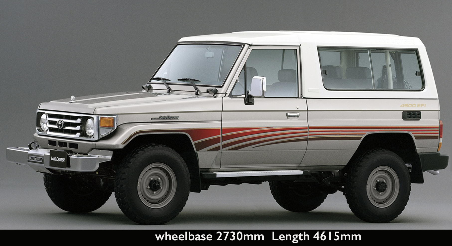

Экономист 376 Откуда: Москва Машина: BJ43 (1979) #108 Опубликовано: 6 января 2021 Вот ещё один дизайн. База 76, задний свес 74, frp из двух крыш, на 13 см длиннее стандартной 74 1 Вверх Поделиться сообщением Ссылка на сообщение Поделиться на других сайтах

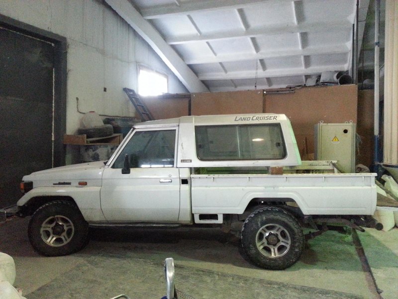

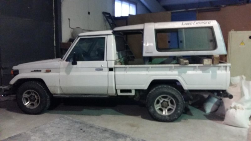

arbus 191 Откуда: Северный Казахстан Машина: велосипед #109 Опубликовано: 6 января 2021 (изменено) Вот так крышу ФРП мерял на пикап синглкаб. База 2960 Кузов 2200 Изменено 6 января 2021 пользователем arbus 1 Вверх Поделиться сообщением Ссылка на сообщение Поделиться на других сайтах

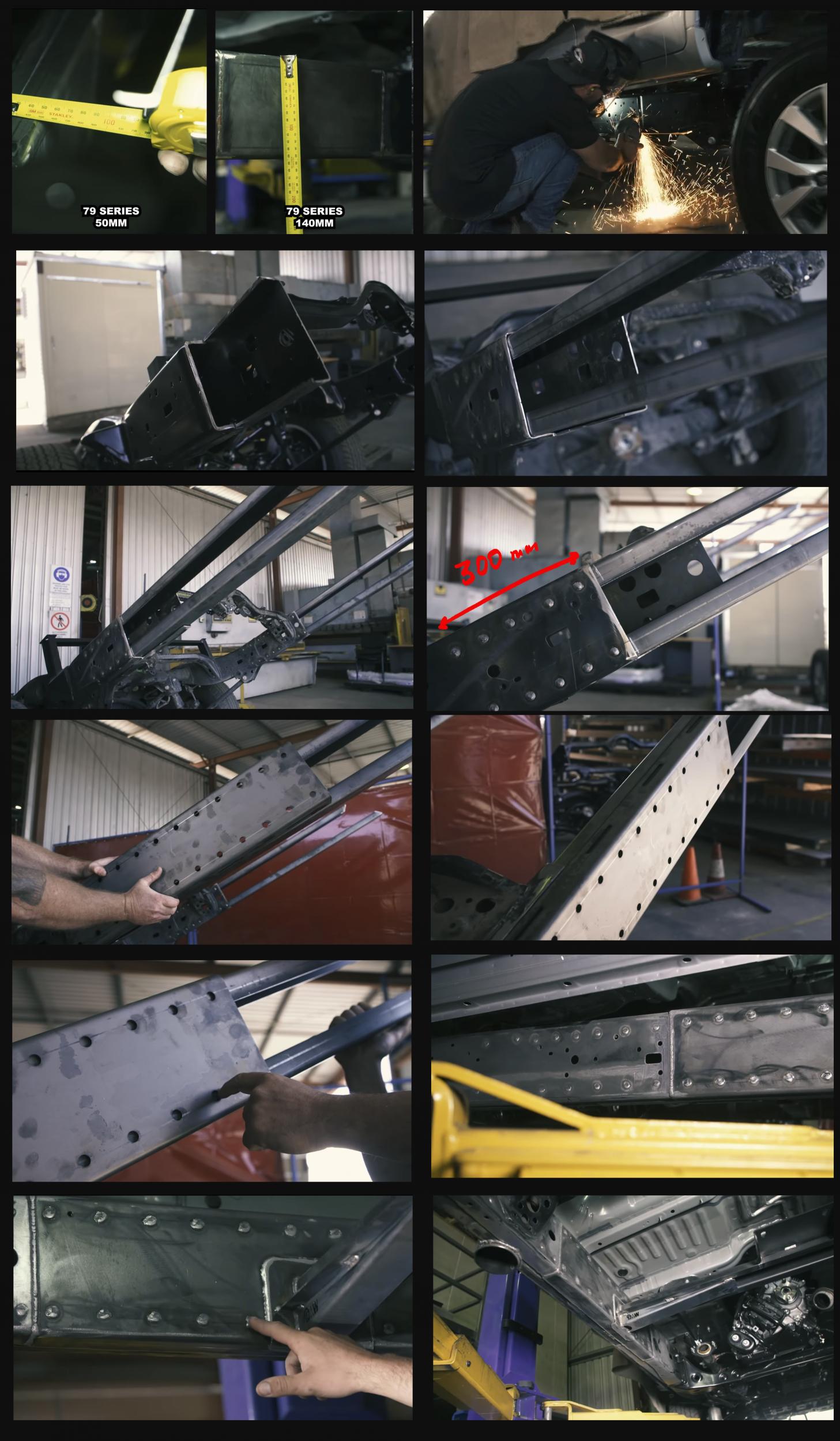

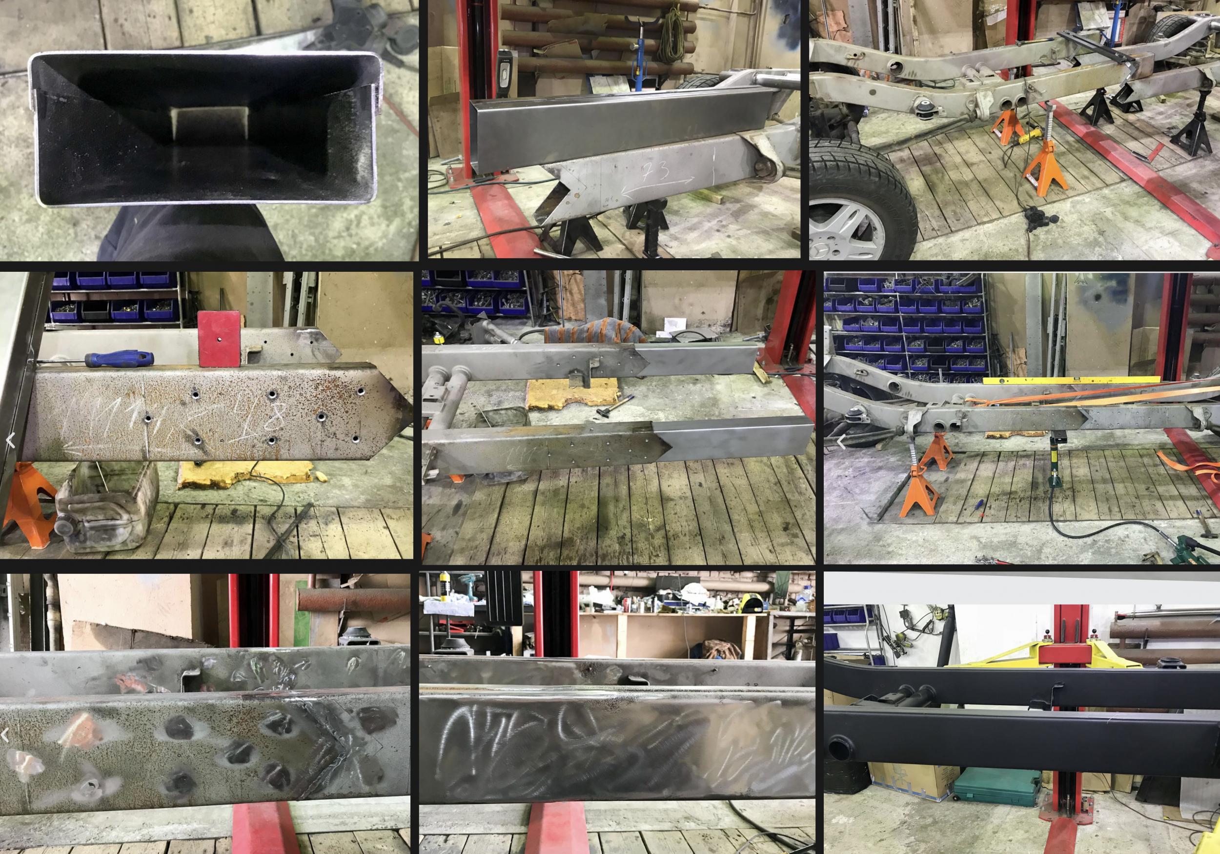

Экономист 376 Откуда: Москва Машина: BJ43 (1979) #111 Опубликовано: 9 января 2021 Интересный опыт разрезания рамы от австралийцев. Они делают вставку близкую по логике FJ Cruiser. Кратко на картинках логика процесса разреза рамы (они разрезали 200): Разрез со сдвигом внешней и внутренней стороны рамы П образные усилители внутри рамы (верх низ), уходят по 300 мм внутри рамы Отверстия в раме и в новых вставках через каждые 5 см Сварные заклепки и сварка швов в вставках, поперечный усилитель Здесь полное видео на английском (но и там все понятно) Вверх Поделиться сообщением Ссылка на сообщение Поделиться на других сайтах
Экономист 376 Откуда: Москва Машина: BJ43 (1979) #112 Опубликовано: 9 января 2021 Альтернативный вариант из Питера (работа с рамой G Klasse) https://repairavto.ru/2019/05/31/mercedes-g-class-lengthening-chassis/ Вверх Поделиться сообщением Ссылка на сообщение Поделиться на других сайтах

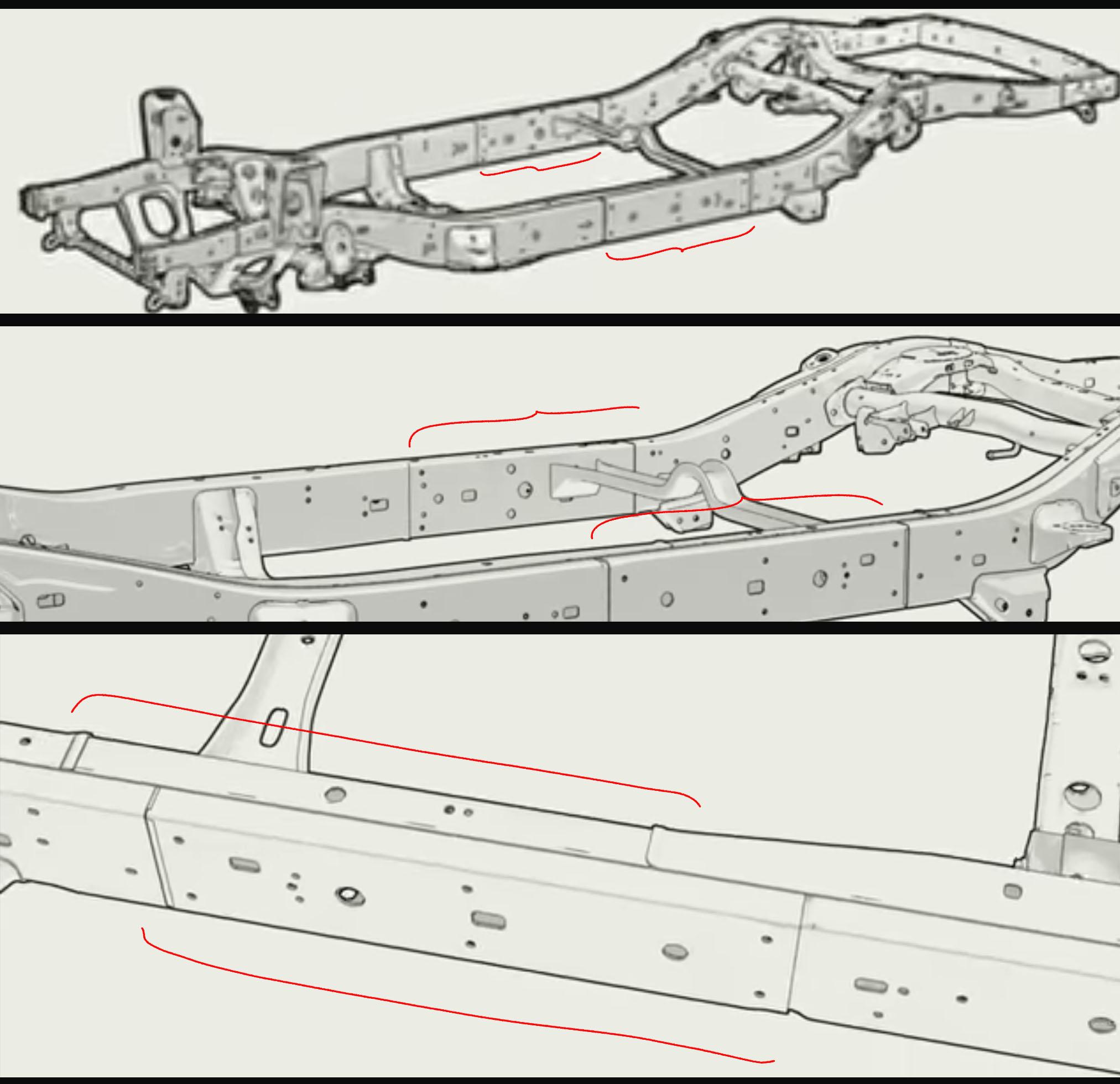

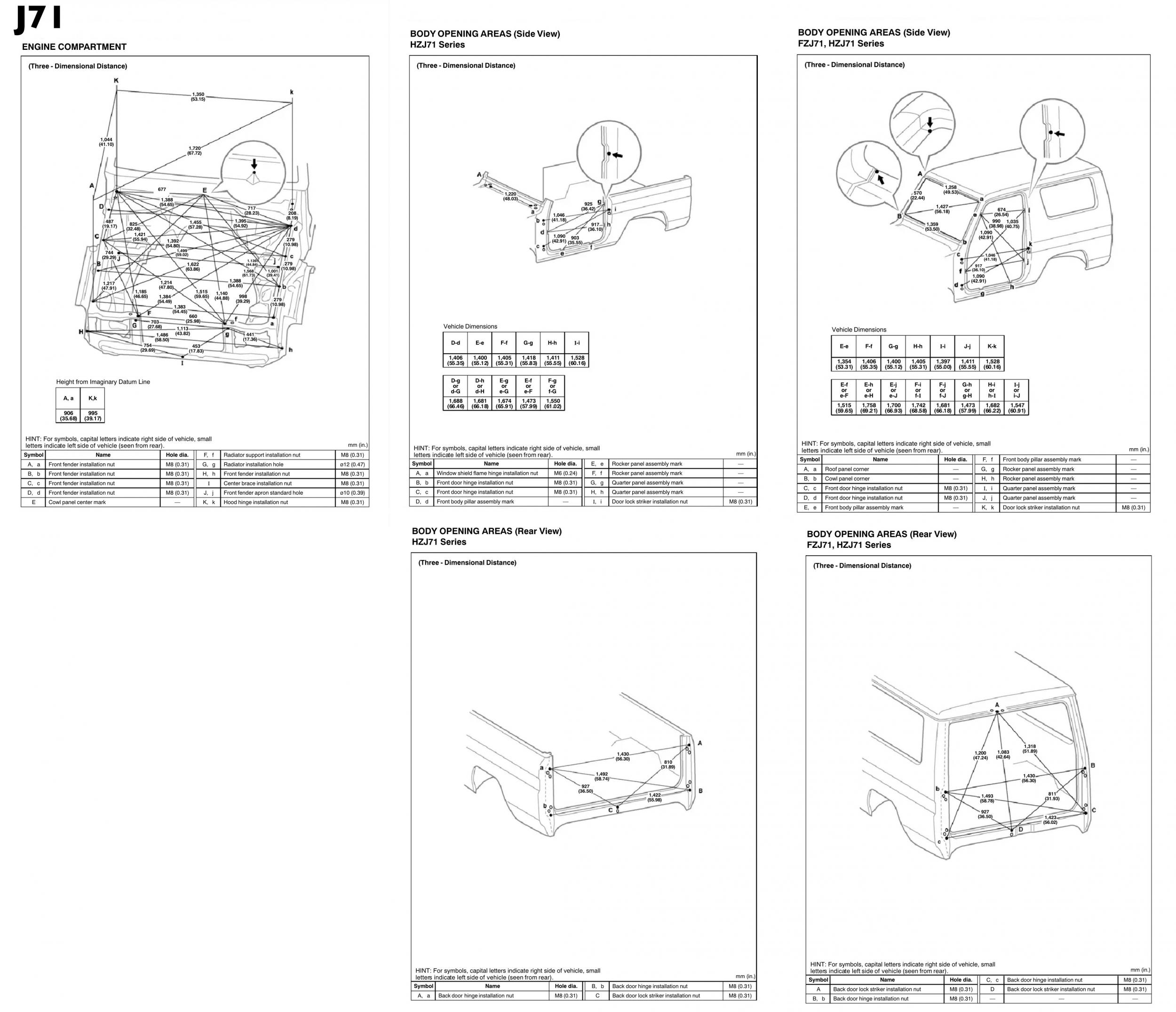

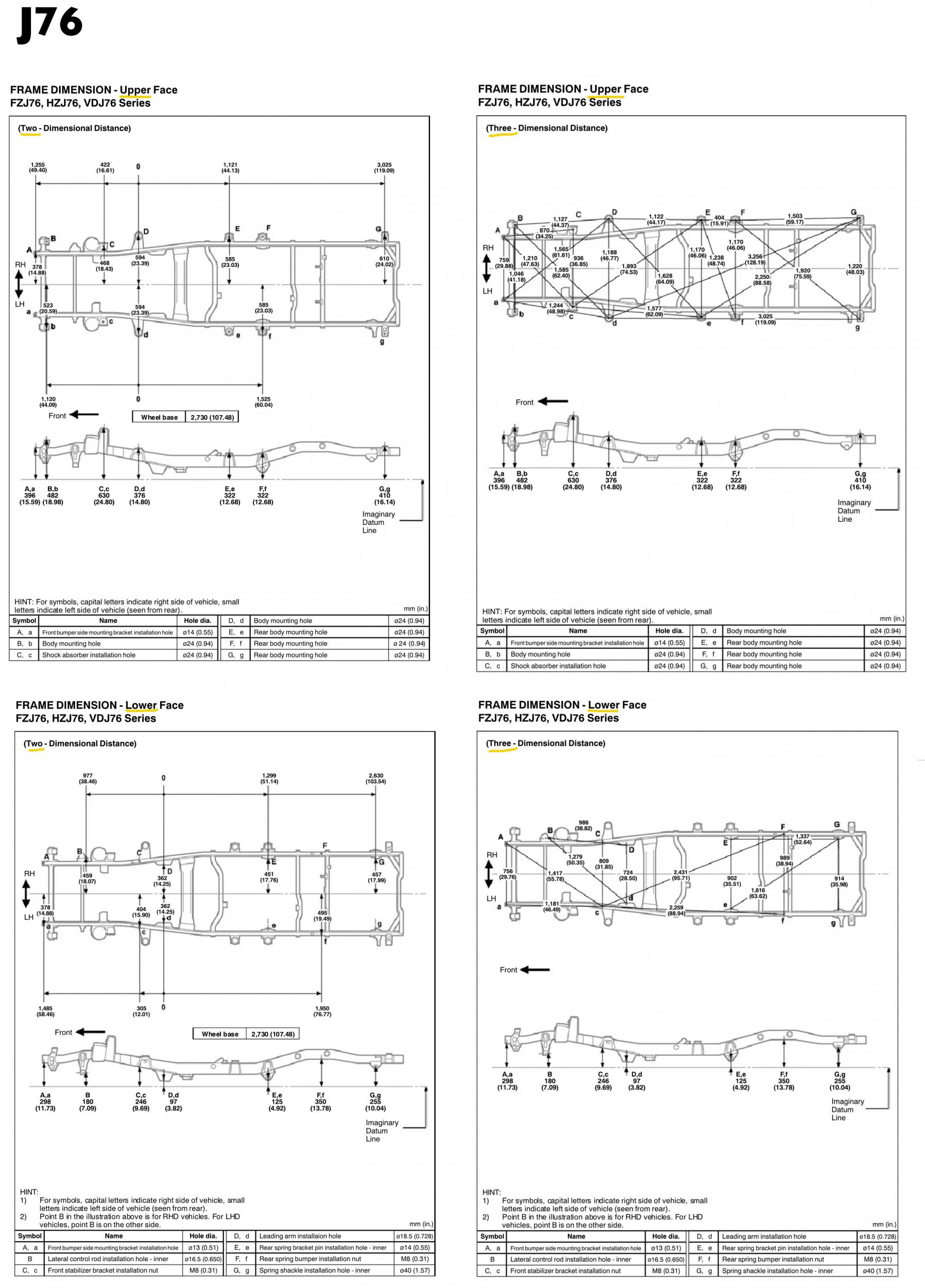

Экономист 376 Откуда: Москва Машина: BJ43 (1979) #113 Опубликовано: 9 января 2021 Ещё немного кузовов и рам Вверх Поделиться сообщением Ссылка на сообщение Поделиться на других сайтах

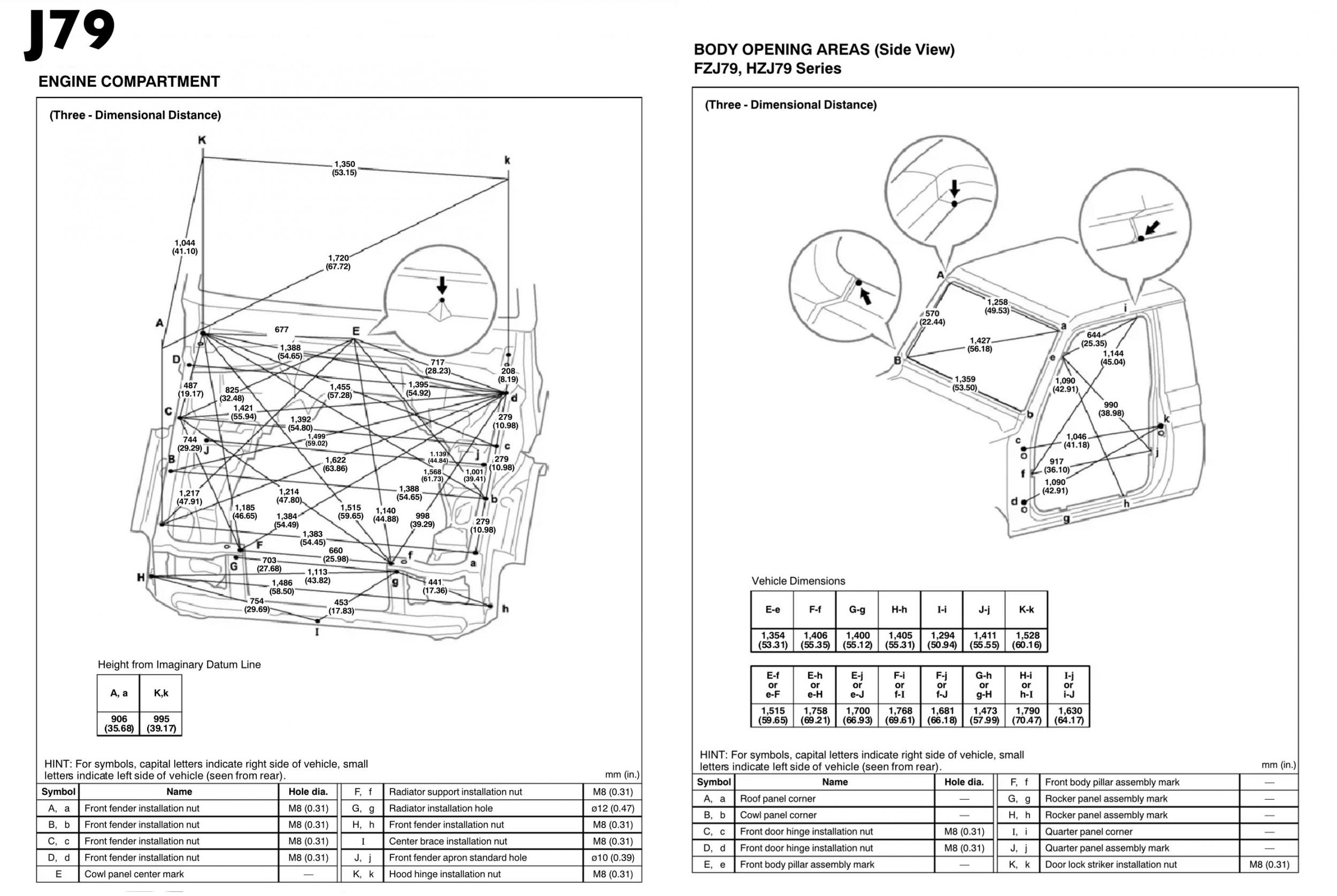

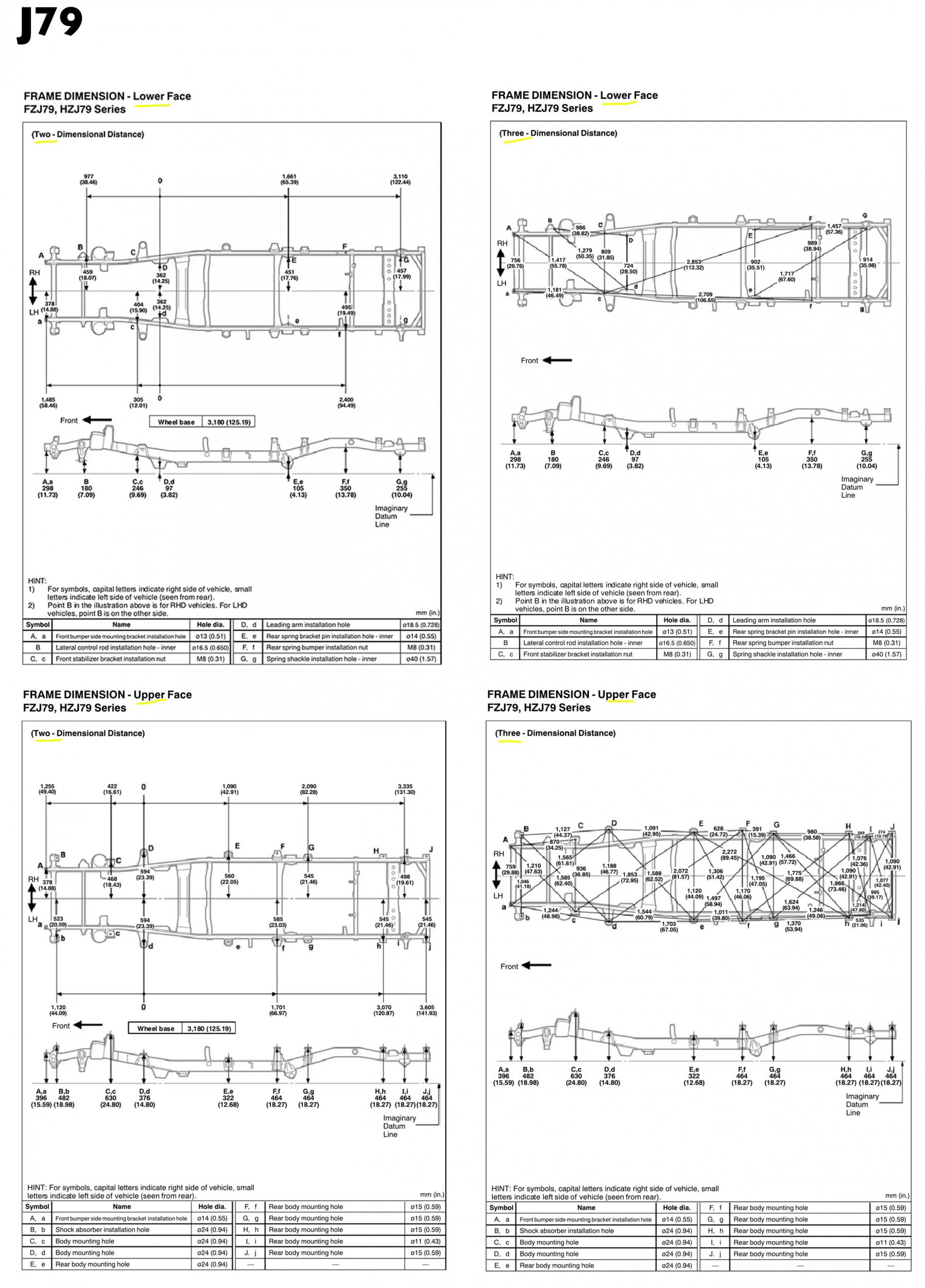

Экономист 376 Откуда: Москва Машина: BJ43 (1979) #114 Опубликовано: 9 января 2021 Ещё немного 78 и 79 Вверх Поделиться сообщением Ссылка на сообщение Поделиться на других сайтах
