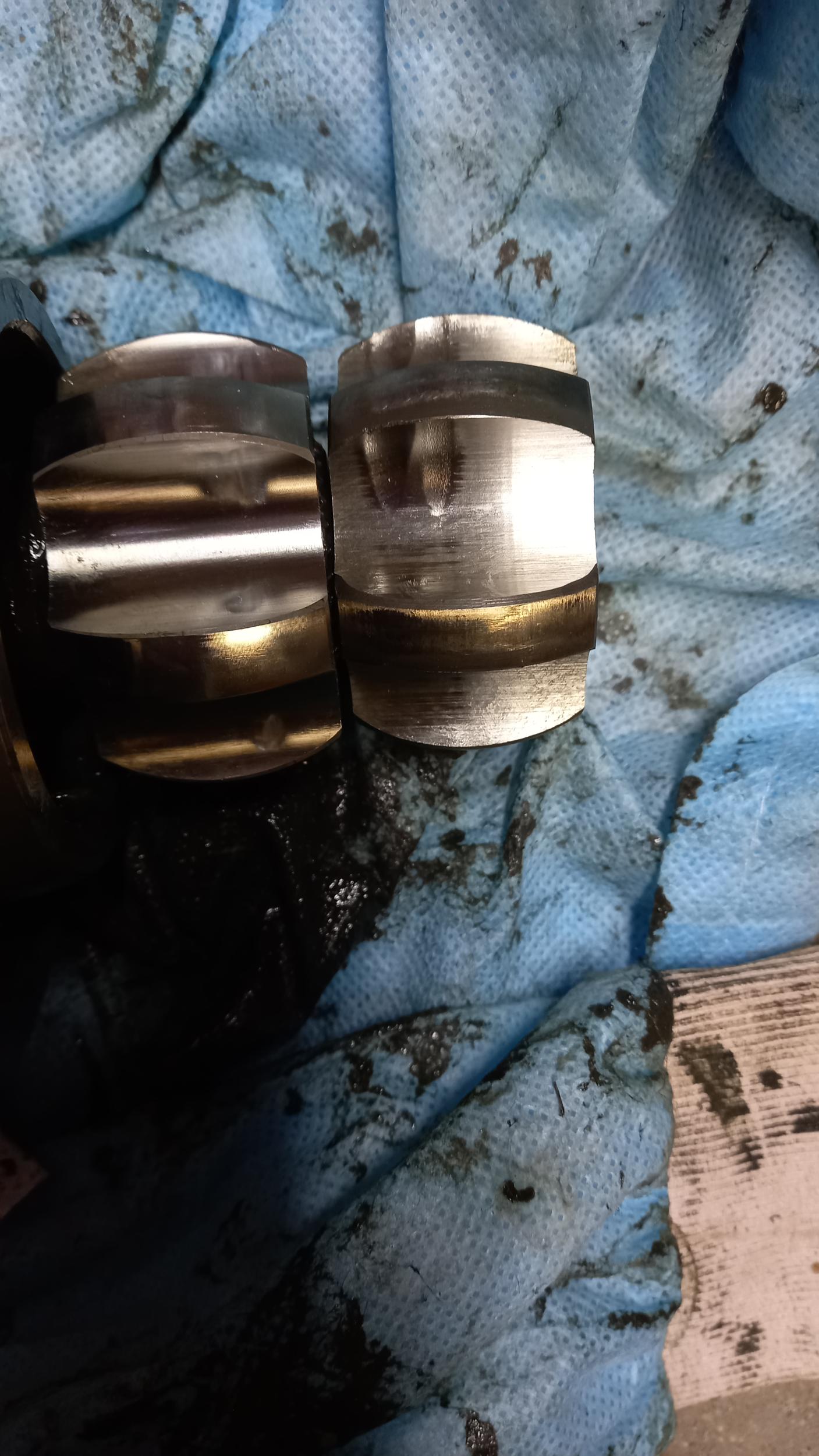

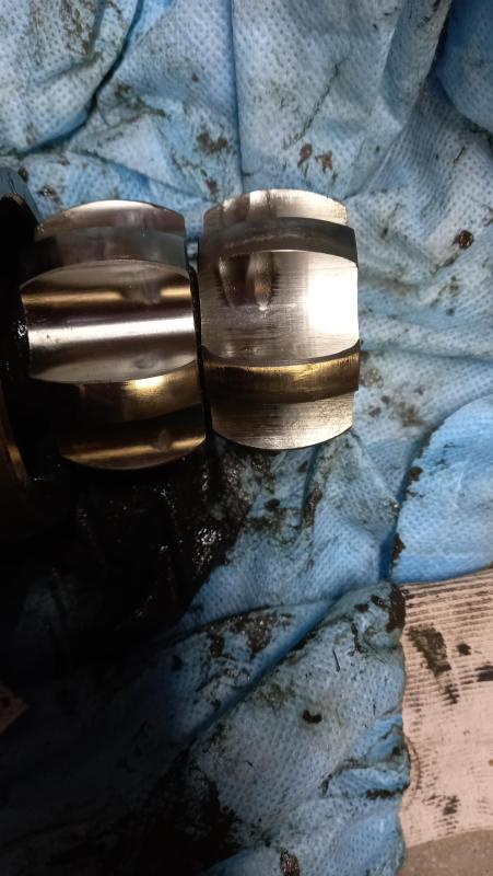

66-5185-HD фото внутрянки внутренней захрустевшей гранаты, во внешнем стакане тоже вмятины. Возможно подделка, не знаю. Для сравнения та же внутрянка от родного японского привода с пробегом неизвестным, но люфт в шлицах ступицы очень большой, с очень значит большим пробегом. С родного привода внешняя граната на привод 66-5185-HD переставляется, важно использовать родное стопорное кольцо вала, у 66-5185-HD оно толще и не лезет, наверное в этом тоже усиленность...

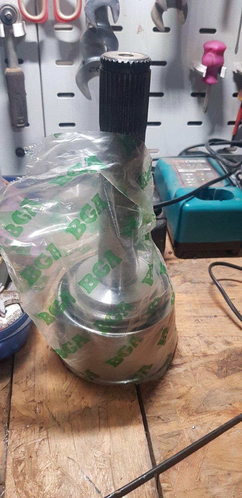

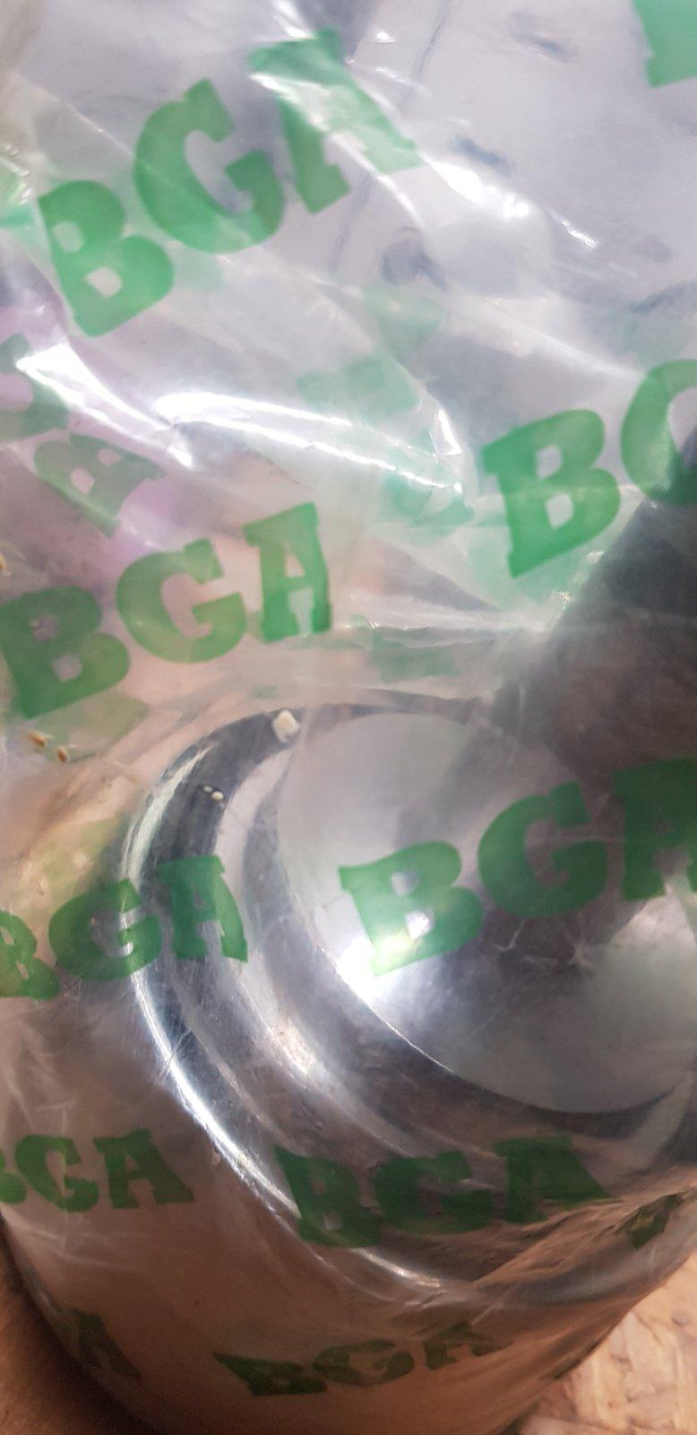

По случаю досталась наружняя граната вот этого производителя.Кто что знает?стоит ставить или нет?
Написано что Великобритания
Привет?Здесь отзывы есть, почитай, может что найдешь полезного, сам не сталкивался
https://detaleks.ru/zapchasti/velikobritaniya/otzivi-o-zapchastyah-bga
Спасибо

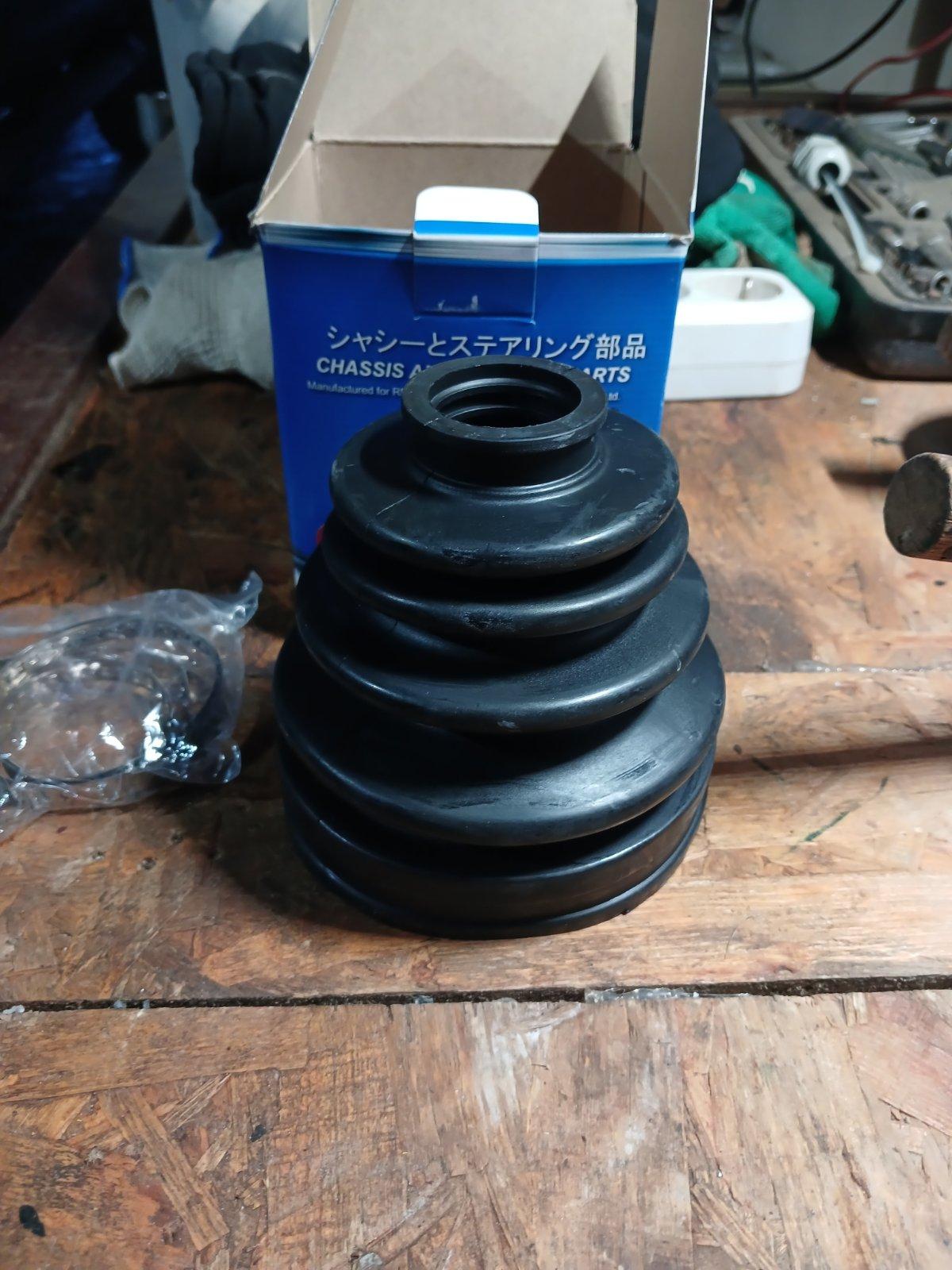

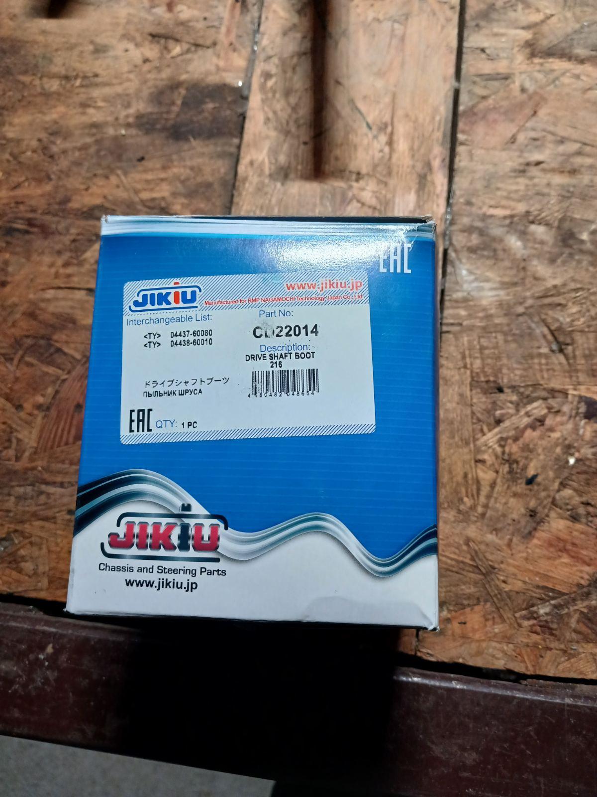

Приподниму тему.Пыльники приводов.За 15 лет владения лк 100 так получилось .что в запасе остались три наружних оригинальних пыльника привода.А внутренний неделю назад поменял и в запасе нет.Озадачился подбором.В результате поиска купил
JIKIU
Номер запчасти
CD22014
Пока не ставил,но качество приличное,ценник гуманный.

Добрый день. Не использовали ещё? Я про него пару лет назад спрашивал, но тогда нашел оригинал, Теперь вот настало время заказывать и тоже хочу обновить информацию. Что заказывать, какой пыльник, кроме оригинала и какой наружный ШРУС. А то наши торговцы б\ушкой тоже за привод в сборе негуманно просят
Пока не ставил.Закажи,качество отличное.

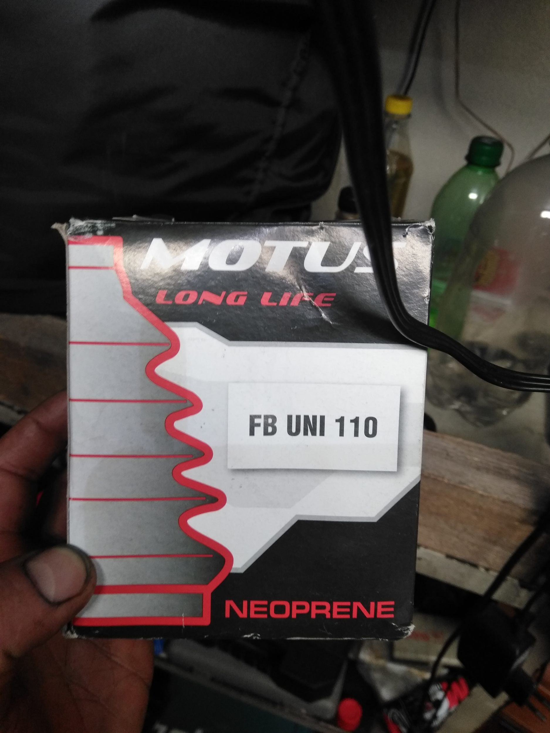

...Вутренний пыльник шрус поставил универсальный неопреновый Motus FB UNI 110, встал как родной, тянется мама не горюй, подрезал (укоротил) с широкой стороны примерно на 1,5 см, хомуты в комплекте обычные затягивающие металл стяжки.
Вот этот точно не нужно покупать.Качество так себе.

Да пока машину не продаю.Закажи и пыльник по номеру из сообщения 85.Хорошее качество.товарищ второй год катает

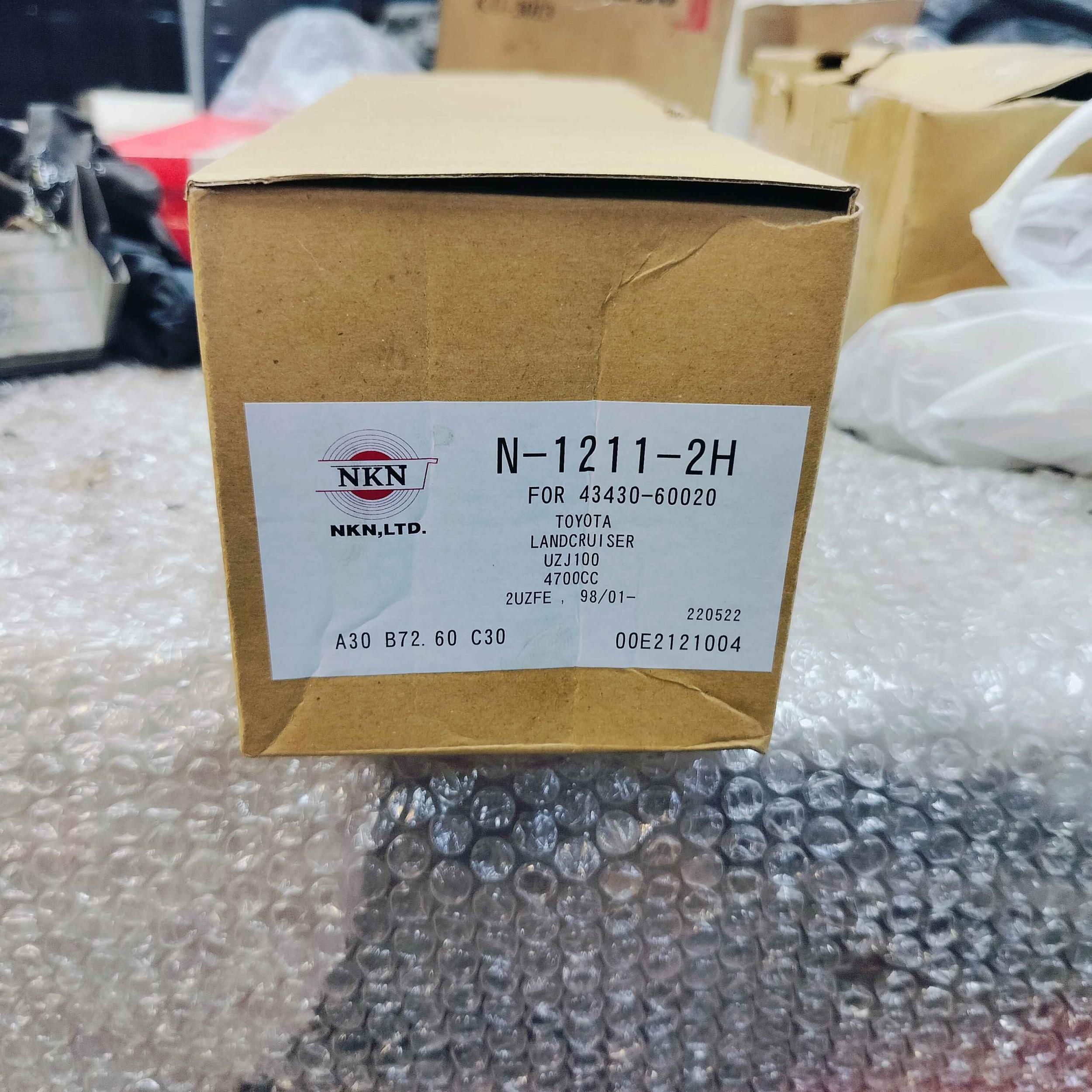

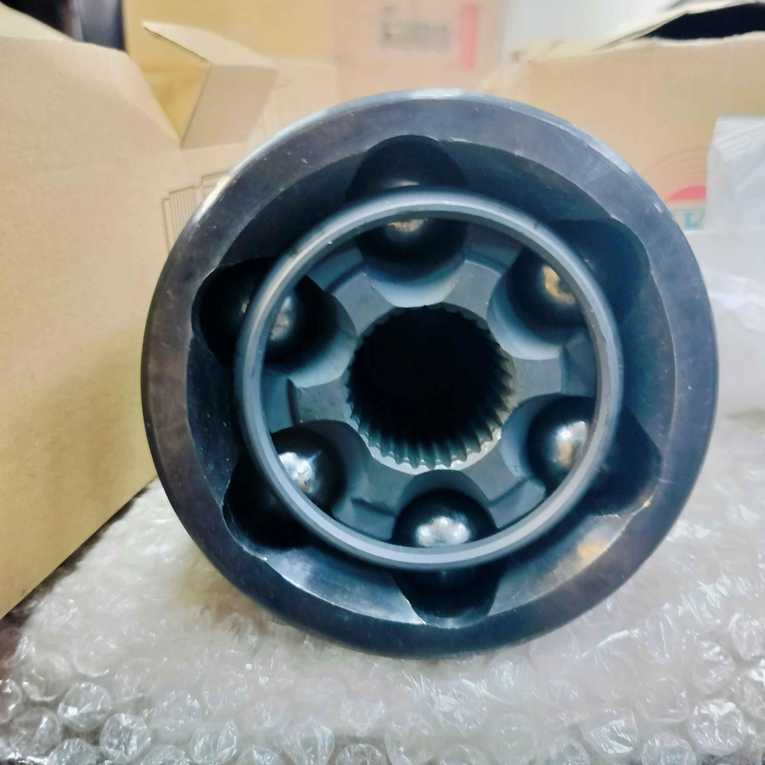

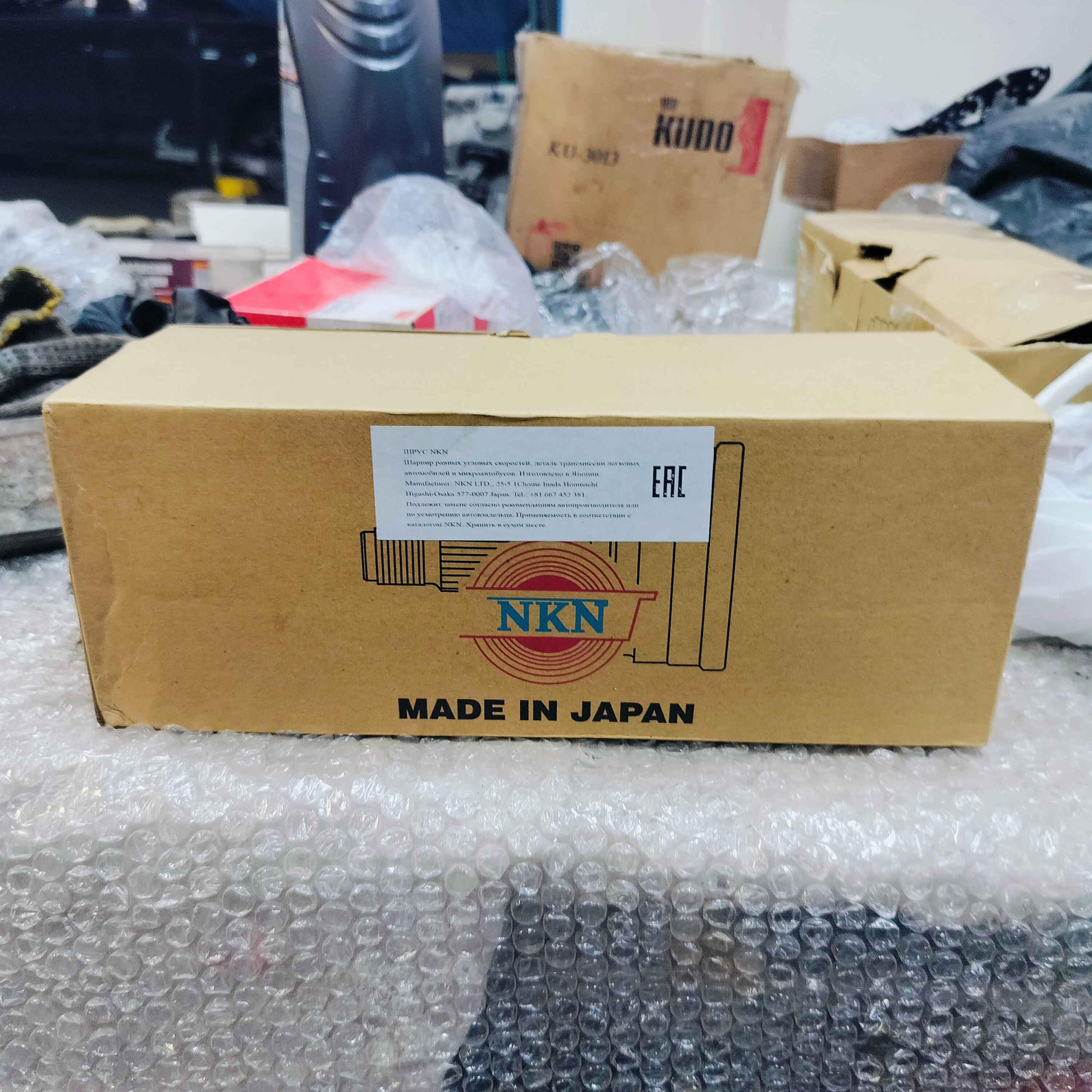

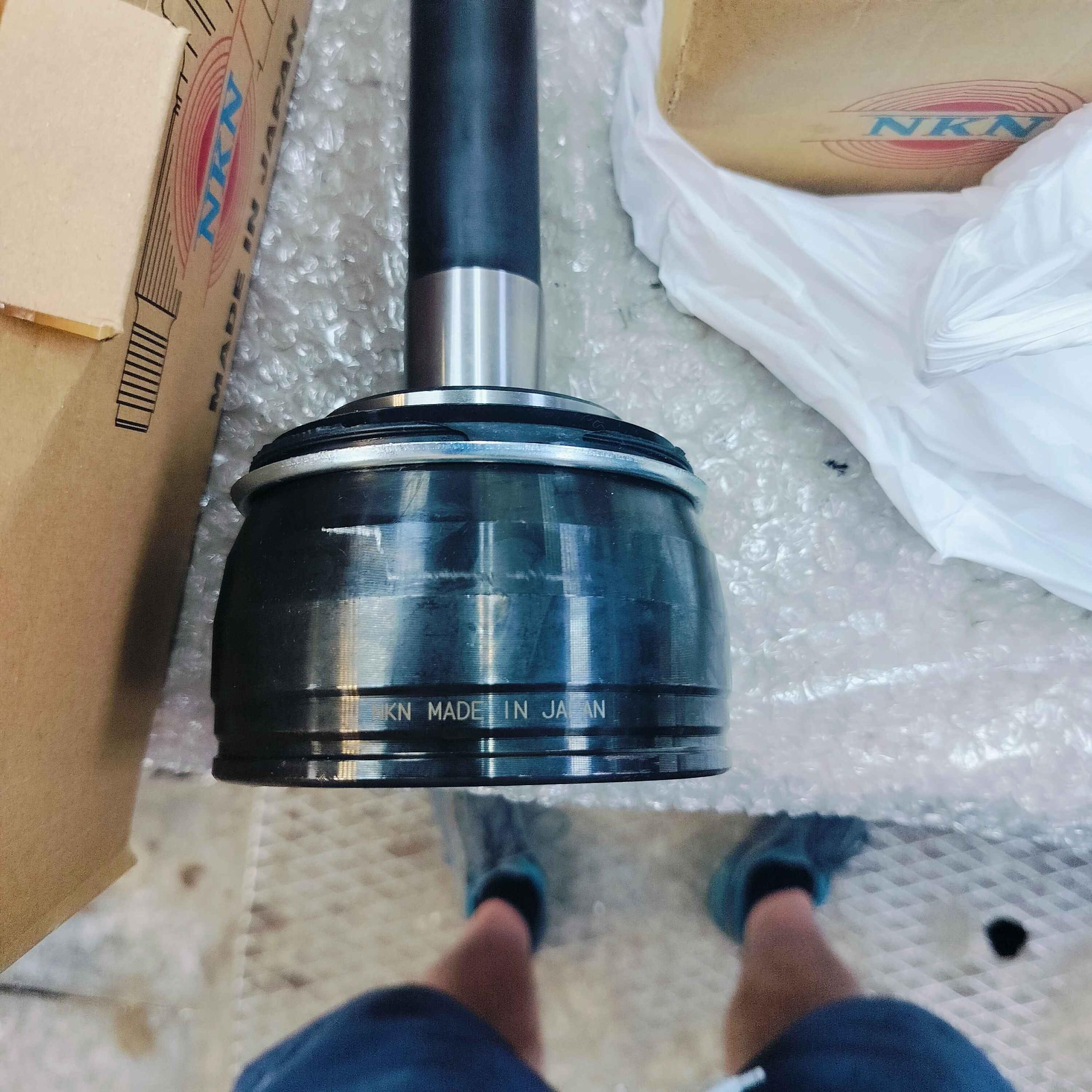

Доброго всем времени суток, уважаемые форумчане! Также как и многие столкнулся с изношенностью передних приводов. Прочитав эту ветку и еще немного других заказал 2 наружных и один внутренний шрусы NKN. Отдельно заказал новые оригинальные зубчатые крышки на ступицы. Когда все пришло, расстройству моему не было предела :cry:Крышки на шрусах люфтят!!!!! Хотя здесь везде написано, что не должно совсем быть люфта. Прикладываю фото шрусов пришедших. Подделка или нет, как отличить? А также попробую видео с люфтом приложить. И чего теперь с этим делать не знаю. Все не малых денег стоит. Помогите советом пожалуйста!!! Может крышки NKN надо заказывать? Может они без люфта встанут?

Читал, возможно здесь, что родные крышки отличаются друг от друга и нужно их примерять перед покупкой. Поищите может есть поблизости услуга напыления металла на шлицы. Пусть напылят до устранения люфта...

Пробовал напылять, не на крузаке, на делике. Не держит. Может, конечно от напыления зависит
В теме рекомендуют ставить именно HDK и с оригинальными фланцами и пыльниками.Но ты же решил купить шрусы NKN.Крышки  NKN не стоит ставить.
4 часа назад, Lexaaa сказал:
Сдать обратно поставщику указав причину возврата.Фланцы то оригинал заказал?
