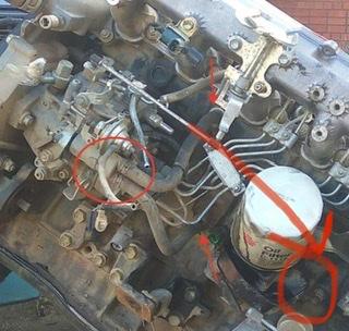

    второй краник можно найти в книге про машину
    Вот где то вот тут (см картинку) там подлезть на просто, я к удлинителем тоненьким откручивал
    Сливное болт находится за ТНВД. Головка на 12 мм.
    Не путайте человека. Это на 1HD-T там находится. На 1HZ примерно под маслянным фильтром,рядом с датчиком температуры.
    Легионовская книга написана по трём моторам hz, hd-t, hd-ft. Она говорит что за тнвд слив.
    Не вижу препятствий. Ищите под тнвд...
