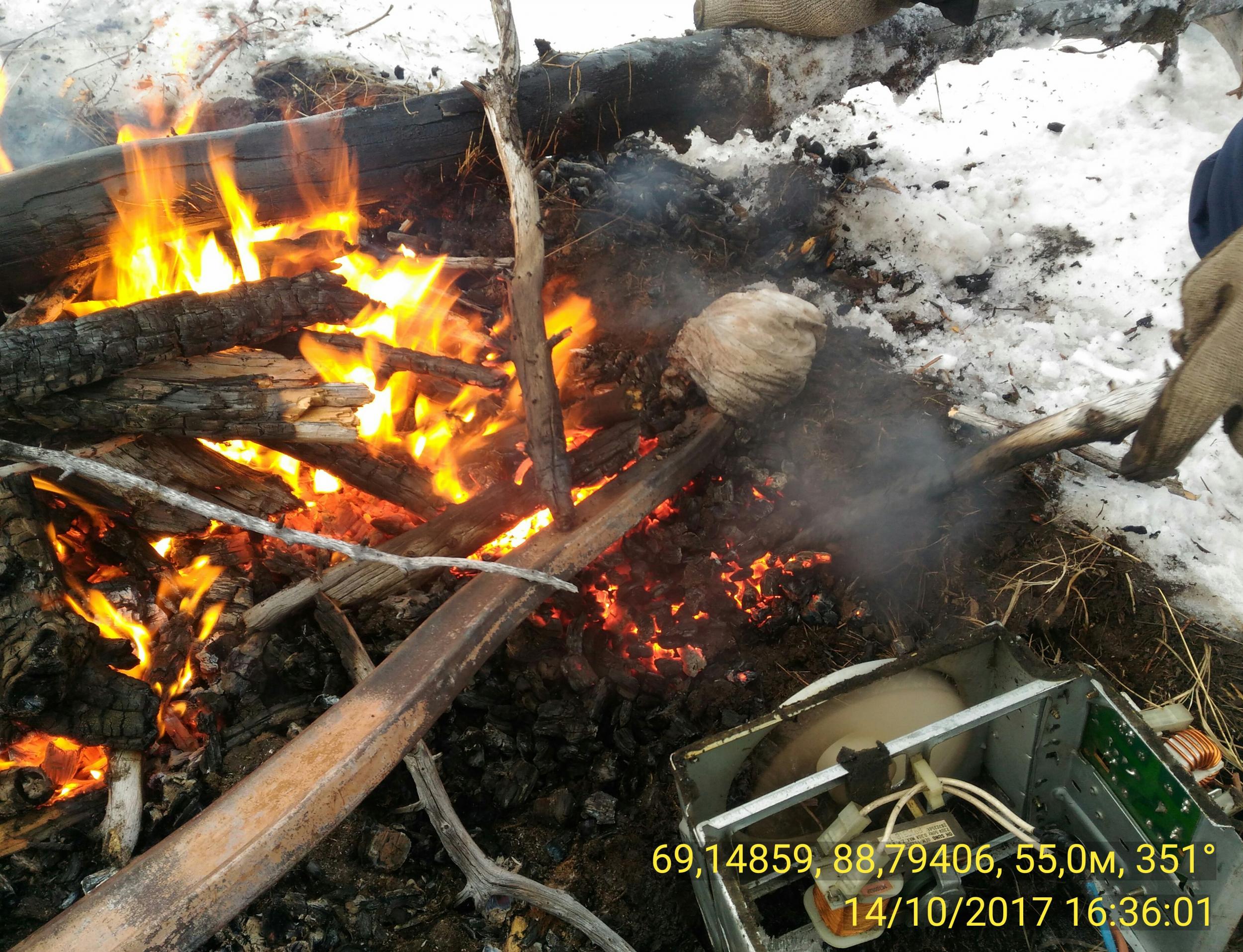

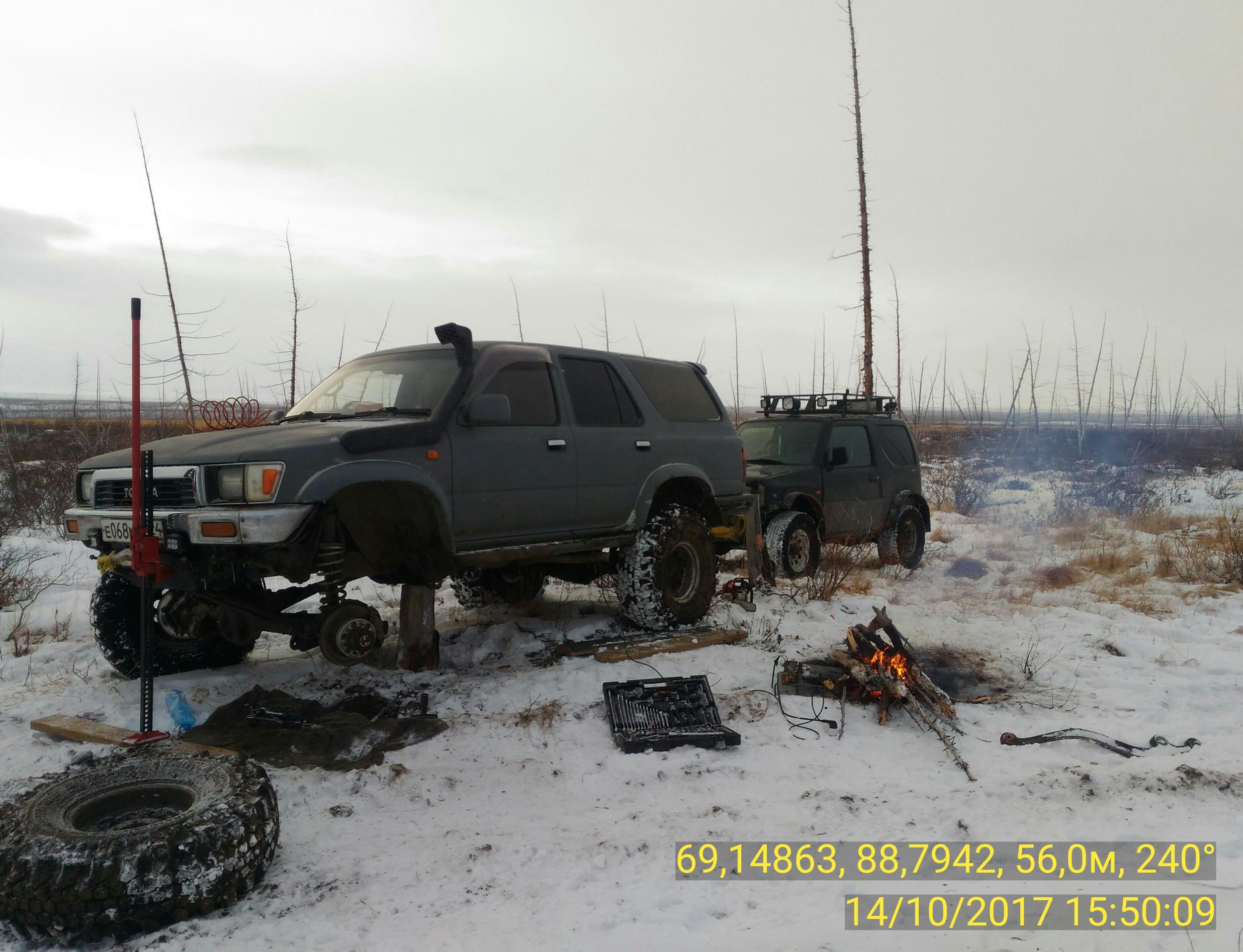

  • Откуда: Норильск
  • Машина: Hilux130 1КZ-TE.
Ушел под лед,полиуретан,на костре нагрели выпрямили поехали дальше.

Да 100% старые сайленты выжигали, потом водой остудили, металл закалился, стал хрупкий, вот и ломает. Гнет, рвет сайлентболоки, но ломать не должно.
