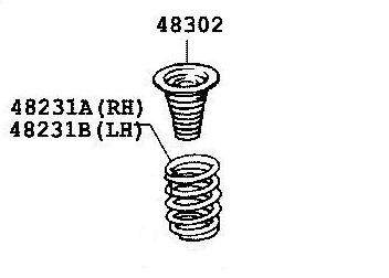

Стандартная пружина задней подвески 4runner SR5 2003 г.в.
[attachmentid=37584]

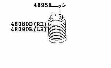

Пневматический элемент задней подвески 4runner Limited V8 2003 г.в.
[attachmentid=37585]
Но в этом пневматическом баллоне разве нет пружины (внутри)?
  • Откуда: Москва, Митино
  • Машина: KTM 990 Adventure, HILUX 1KZ-TE '96 автомат, Прадо 120 1KD
Но в этом пневматическом баллоне по-любому должна быть пружина.
445830[/snapback]
почему по-любому?
проверено?
например, на субару легаси, вроде, ставилась одно время пневмоподвеска, так вот, когда она выходила их строя в наших условиях, машина садилась на пузо....
Так же, в RangeRover-е Sport тоже по-моему, пневмобаллоны без пружин бывают...
  • Откуда: Караганда
  • Машина: 2008 T4R V6 4WD
Я уже изменил свой вопрос. На самом деле - никогда не сталкивался с пневмоподвеской. Сейчас смотрю, что вообще существует по этой теме.
Да, в пневмоподвеске может и не быть пружин (а могут и быть!). Информацию нашел здесь. В описании TLC 120 нашел вот что:
в отличие от Lexus, на Land Cruiser Prado сзади нет пружин вообще. Зато есть «воздушные подушки», от степени наполнения которых и зависит высота дорожного просвета.
Стодвадцатый Прадо конструктивно "близнец" 4runner, поэтому эта информация может относиться и к предмету нашего обсуждения. Вместе с тем, это писал вряд ли инженер и точку в этом вопросе ставить рано.

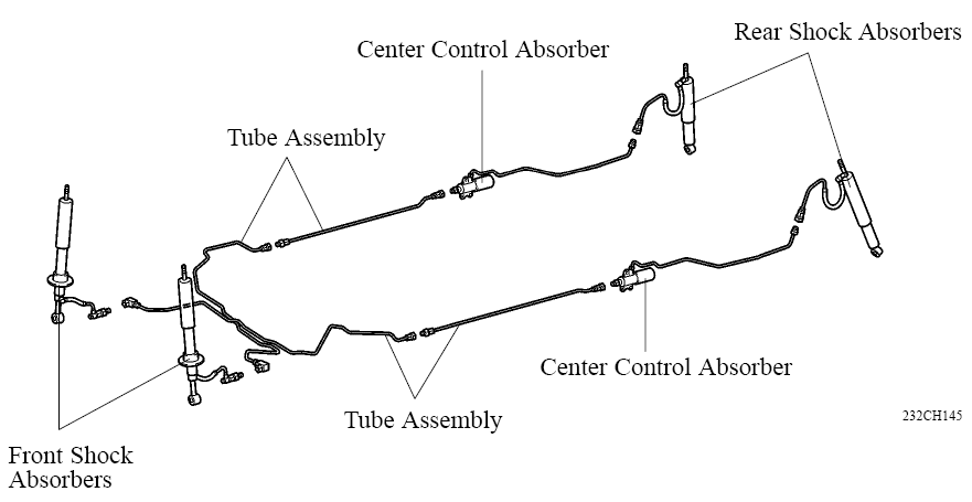

Коллеги, на самом деле, система ремонтируется достаточно просто.
Мы сделали следующее:
1. Амортизаторы - обычные 2х трубные, при ходе штока жидкость перемещается из одной трубки в другую через отверстие. Соответственно, если просто налить жидкость в аммортизатор, то вся она потихоньку перетечет в нижнюю трубку и амм работать не будет. Соответственно заправлять его следует слудующим образом:
- сжимаем амм
- при помощи шприца (у нас был на 50мл, медицинский) через отверстие от открученной трубки закачиваем масло, одновременно тихонько выдвигаем шток. После каждого опорожнения шприца тихонько сжимаем амм до "плевка".
Процедура заправки аммов - кропотливая и длительная, но если торопиться то останется воздух и работать система не будет. В один контур (2 амма + центральный адсорбер + трубки) ушло ~ 1,5 литра масла. После заправки аммы положить кверху дырками аккуратно, чтобы масло не вытекло. Что касается положения штоков (застянутые, сжатые) - аммы обычные двухтрубные, амортизация обеспечивается исключительно за счет перетекания жидкости, поэтому теоретически положения штока значения не имеет - объем жидкости постоянный, он просто распределен между трубками. Но если запоравлять аммы по описанной технологии, последним, естественно, останется максимально вытянутое положение :-).
2. Трубки. Вся система состоит из нескольких закрытых участков, это видно из схемки, которую выкладывал Борис в этой теме ранее. Такими закрытыми и уже заправленными маслом комплектами она сотавляется в качестве запчастей (видимо отсюда и не малый ценник). Мы в прцессе заправки разобрали систему полностью. Для заправки трубок необходимо:
- открутить немного запорную гайку, которая естьна конце каждой закрытой трубки
- сунуть шприц в открытый коне трубки, заполнять маслом до выхода воздуха из трубки полностью, после того, как из закрытого конца потечет масло, убедится в отсутствии воздуха и закрыть гайку. Трубки также аккуратненько поставить, чтобы из них ничего не вытекло.
3. Адсорбер. Это самый хитрый элемент системы, представляющий собой, фактически, жидкостно-газовый амортизатор. Т.е. с одной стороны он перепускает масло между задним и передним аммом, с другой стороны обеспечивает подпор жидкости газом. Заправляется он так же, как и трубка - шприц при этом заводится в верхнее отверстие (которое под углом), запорная гайка у адсорбера спереди. Теоречически, из адсорбера без масла должен потихоньку уйти азот и мы изначально планировали сдеать в ресивере адсорбера отверстие, припаять к нему обычный золотник с ниппелем и накачать атмосфер 10 азота, но обошлись без этого - видимо, азот все-таки не вышел и подвеска работала абсолютно адекватно :-).
После заправки аккуратно, не допуская потерь жидкости собираем вместе закрытые участки, а далее - можно брать REPAIR MANUAL и собирать четко по нему :-).
В принципе, все. Извините за несколько сумбурный стиль изложения, если интересуют детали какого-то конкретного процесса, пишите, попытаюсь рассказать, что видел. Честно признаюсь, что присутствовал рядом с машиной только в начале, немножко в середине и в конце процесса, поэтому всего не видел.
И еще, что касается места ремонта. Обращаться к официалам бессмысленно - они ничем не помогут. Я в итоге нашел частника-ремонтника, вместе с которым мы разобрались в устройстве системы и который в итоге все и сделал.
