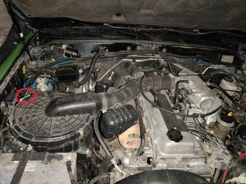

    На корпусе фильтра!
    • Откуда: Владимир
    • Машина: зажигалка .
    5 минут назад, NazareT сказал:
    На корпусе фильтра!
    Это кажись он .
    • Откуда: Сочи
    3 минуты назад, Vovan-2 сказал:
    Это кажись он .
    Да!

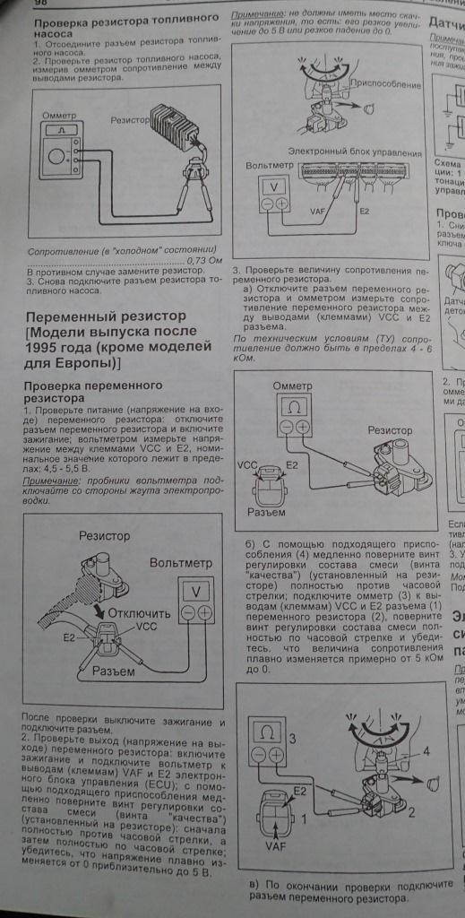

    На этом моторе есть резистор-корректор богатой/бедной смеси, стоит между фарой и фильтром на крыле.
    Настройка с газоанализатором - pdf
    m_di_0096.pdf
    • Откуда: Дербент
    • Машина: Land Cruiser 100
    6 минут назад, Pshon сказал:
    m_di_0096.pdf 105 kB · 0 скачиваний
    Спасибо! Не подскажешь что за книжка ?

    На корпусе фильтра!
    А какая индикация на приборке забитого фильтра? Датчик есть . Не разу не видел чтоб горел а фильтр мочил так что не ехал авто
