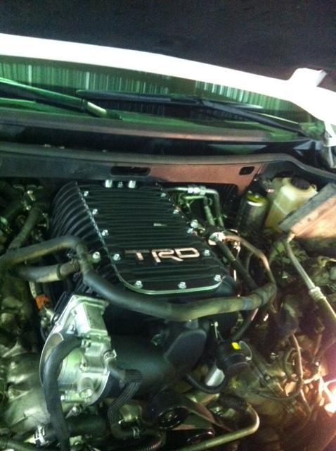

    И сразу компрессор поставить, чтоб уже наверняка хватило )) Лехус с компрессором хорошо едет, ставил уже такой.

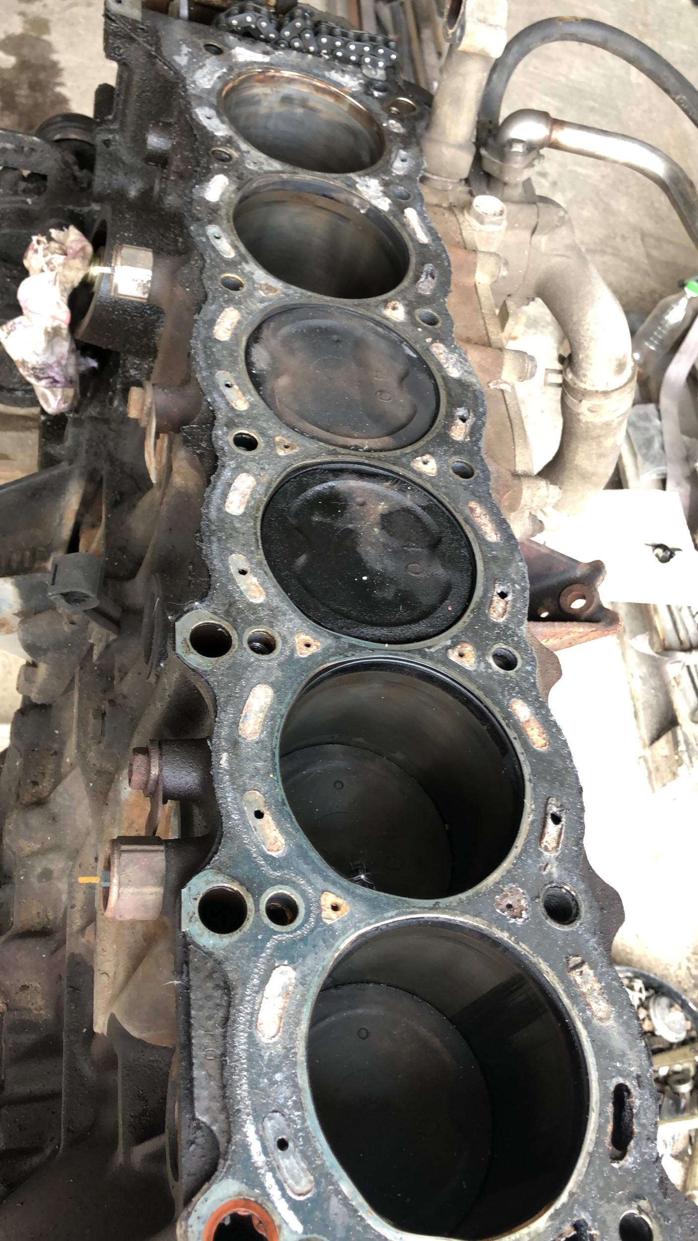

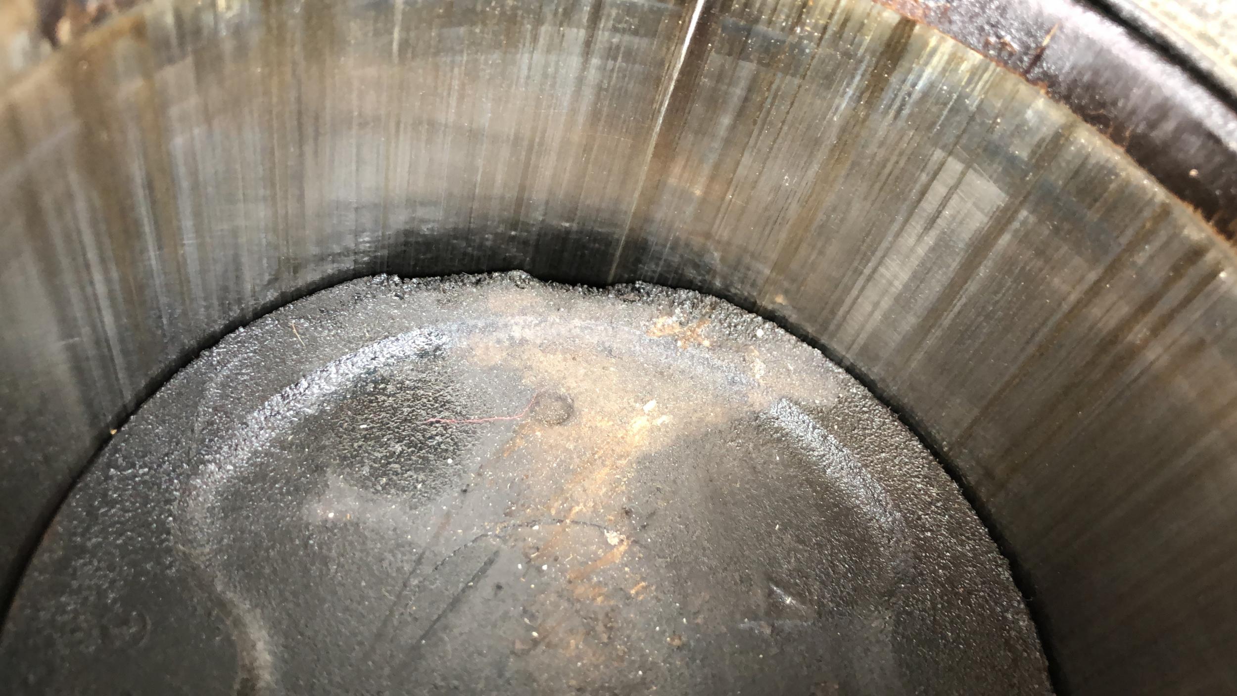

    Родной мотор умер года 3-4 назад , провернуло вкладыши коренные , как раз вдоль линии высоковольтной шли  , именно когда шел почти на боку с буксованием пробивался, а второй юыл контрактник , выгорел электрод свечи в 5 цилиндре , выгорела поверхность поршня, и прогрела прокладка головки этот с трд уже был движок, отремонтировать можно конечно оба сейчас в ремонте .
    • Откуда: Юрюзань
    • Машина: TLK 80 1996 1FZ-FE, колёса 40, TRD, Лебедки
    4 цилиндр задиры не 5

    Это детонация во всей красе .
    Турбина развалит сток двс еще быстрее чем мясорубка ,  на турбине на той же давке я проигрываю разгон с одной педали , больше секунды чем было на мясорубке ) . Турбо однозначно не для говен .
