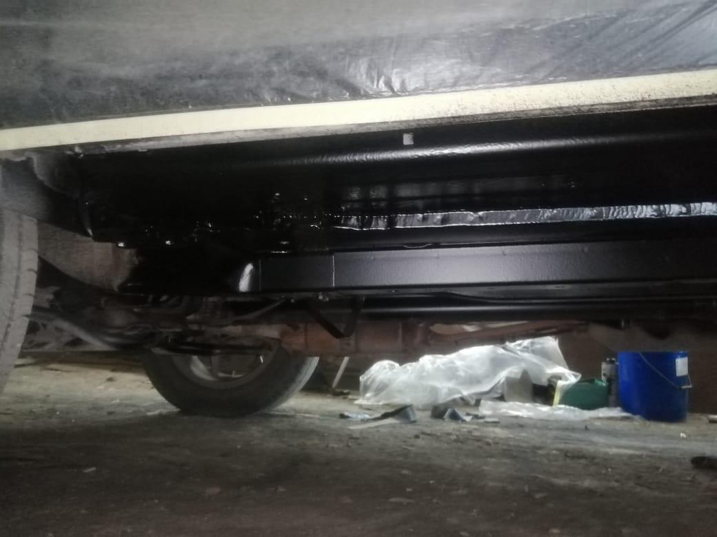

    16 минут назад, Блинов Александр сказал:
    Ну семедисятка на фото, с отпесочеными фетрами.
     С семидесятки снимал защиту и т.д. хозяин. И даже бампера. Видимо посчитал лишним снять куски фетра.
    К тому же, он присутствовал.
    • Откуда: г. Кемерово
    13 минут назад, sol_81 сказал:
    Так расстоп и пушсало не панацея, а только способ притормозить коррозию. А так я согласен - чтобы сделать качественно надо вскрывать все полости, зачищать, грунтовать, красить. Поэтому отпесочка рамы, без снятия с автомобиля и вскрытия( а например у 60-ки надо резать клепки и снимать усилитель в месте крепления рессор, у 95, 80, 100 резать окна на внутренней стенке), по сути полумера. Рама гниет изнутри, а так это решение для эстетики, самоуспокоения или продажи.
    фото выше яркий пример залепухи(не в обиду, наверняка это пожелание заказчика)
    А вы-то в Москве только за хлеб и ради людей работаете:biggrin:
    Сделано около 400 авто, некоторые рядом катаются, приезжают в гости, еще и с подарками. Работает "сарафанное радио". Пескоструим тонким шлангом с поворотным соплом. Уходит 10 часов на пескоструй внедорожника, а в 2016 году за пол-часа днище пескоструили простым напорником.
    Так что, не нужно делать поспешных выводов типа "залипухи".
    К тому же, мы беремся не за все авто.
    Так что всем удачи!
