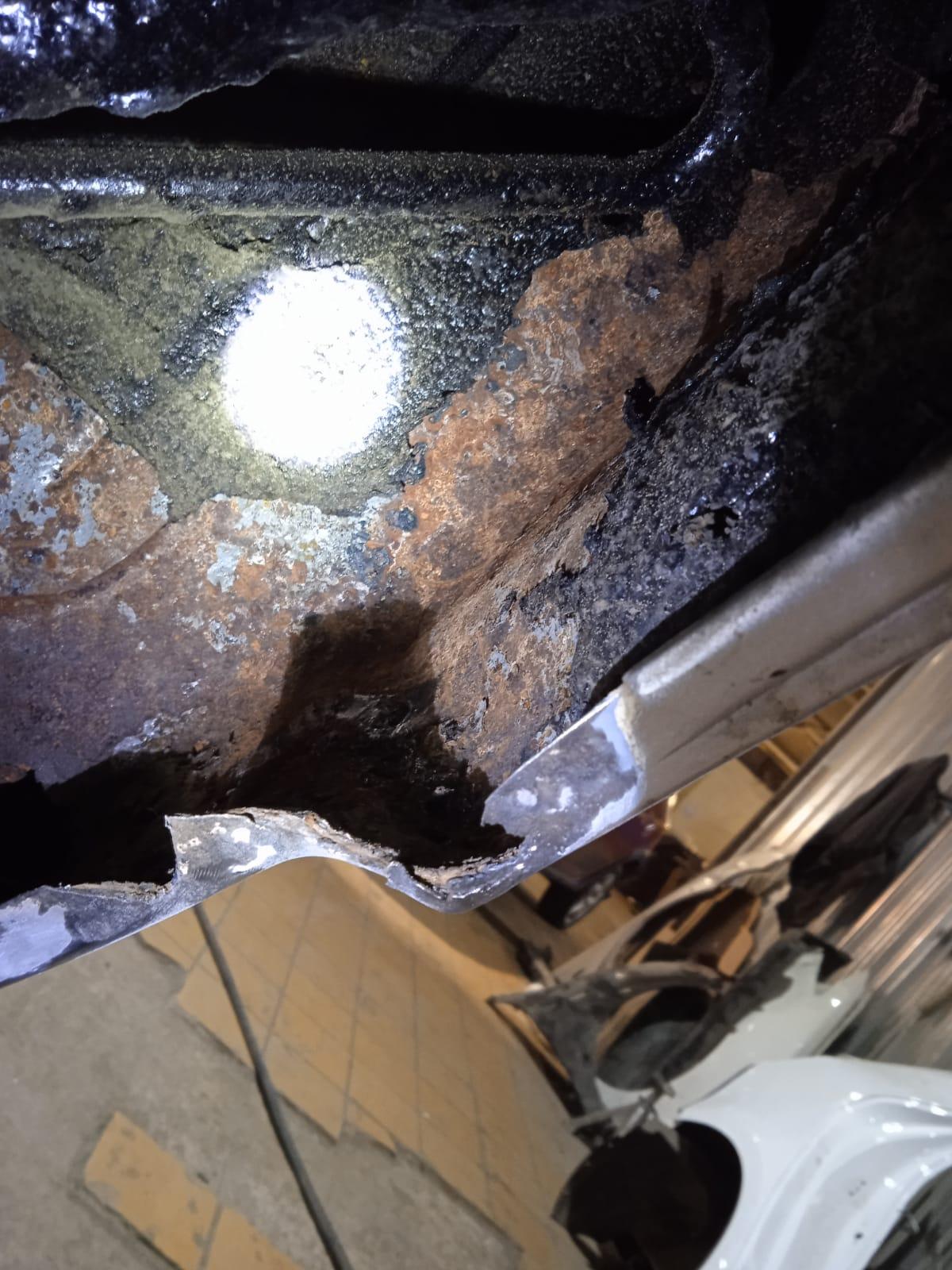

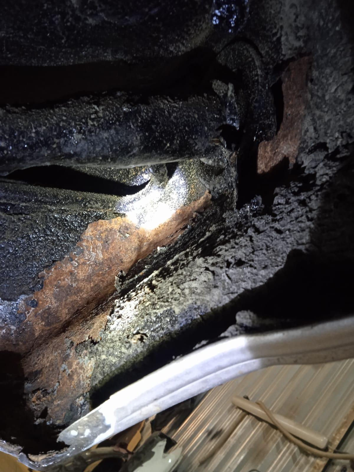

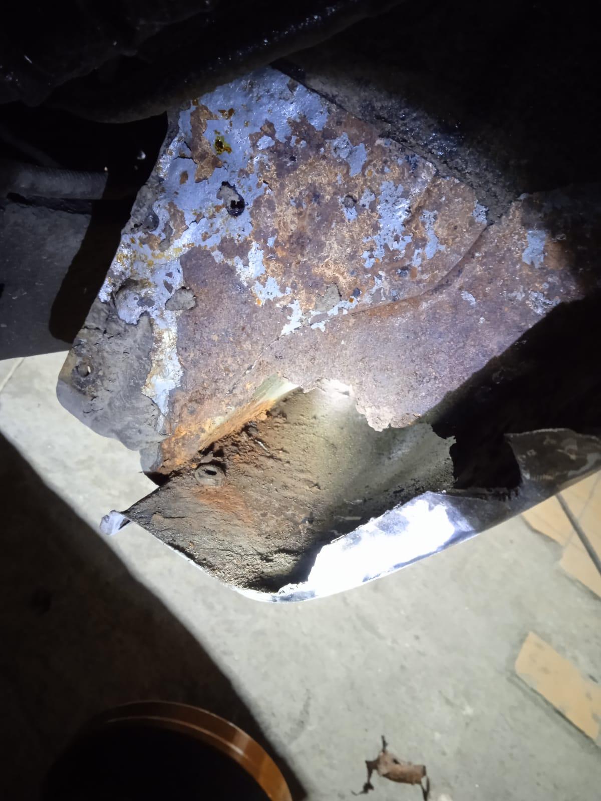

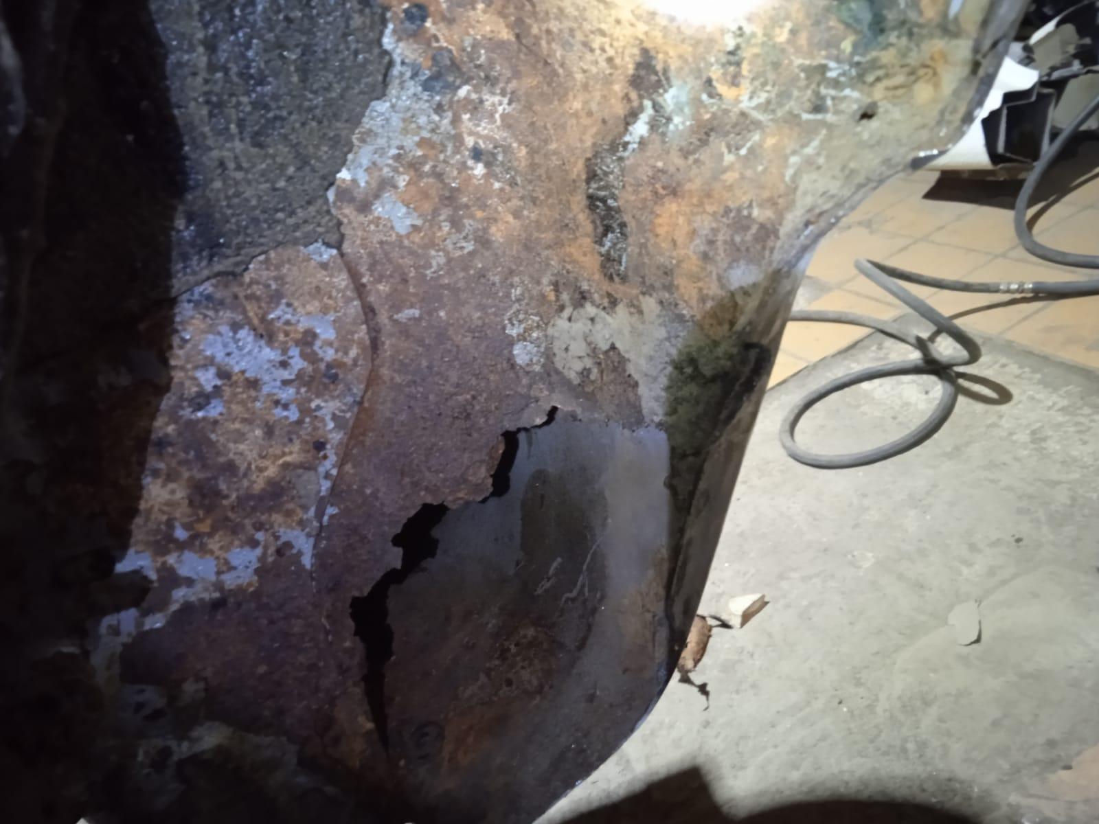

    Год назад окрасил весь кузов - накопилось много сколов и глубокая царапина. Затем сделал антикор в антикор рф.
    После зимы вылезли некоторые участки со ржавчиной, цех взялся устранить огрехи по гарантии. Во время работ обнаружилась сильная коррозия под антикором в колёсных арках - они были зачищены, загрунтованы и окрашены перед антикором. Сейчас одна ржавая насквозь, вторую опасаюсь трогать.
    Вопросы:
    1. есть ли основания полагать, что антикор мог спровоцировать ускоренную коррозию? антикор лежит плотным высохшим слоем, но не маслом
    2. как проверить состояние остального кузова и рамы?
    3. как это лучше теперь чинить: и латать, менять детали, или менять кузов???
    4. Существуют ли варианты долговечного ремонта - лет на 10-20? Восьмидесятки-семидесятки ведь как-то ходят?
    Они за год и под антикором и без не могли так сгнить, сервис антикорил уже полное гнилье. Ничего они не чистили, не грунтовали и не красили, сверху захреначили антикор и все. Обманули вас. Арки вырезать и вваривать новые. И вообще не стоить реставрировать гнилье,  все вырезается и приваривается нормальный металл. На рамных авто это довольно просто, кузов не несущий и можно творить по полной.

    Ремонтные арки, пороги и прочее, не реклама, как пример https://kuzovpro.spb.ru/shop/toyota/toyota-land-cruiser-100/, таких контор много.
    Также толковые кузовщики сами изготовят детали несложной формы, мне подпорченный коррозией кузов 80 в задней части (днище, пороги, арки) они починили своими силами. сами металл резали и вваривали,  я ничего не покупал, получилось отлично.
    Повторюсь, мазать антикором по проржавевшим до дыр деталям, "реанимировать труп" -  дело бесполезное, раз что то "ушло" безвозвратно - откручиваем  вырезаем и прикручиваем -варим новое.
