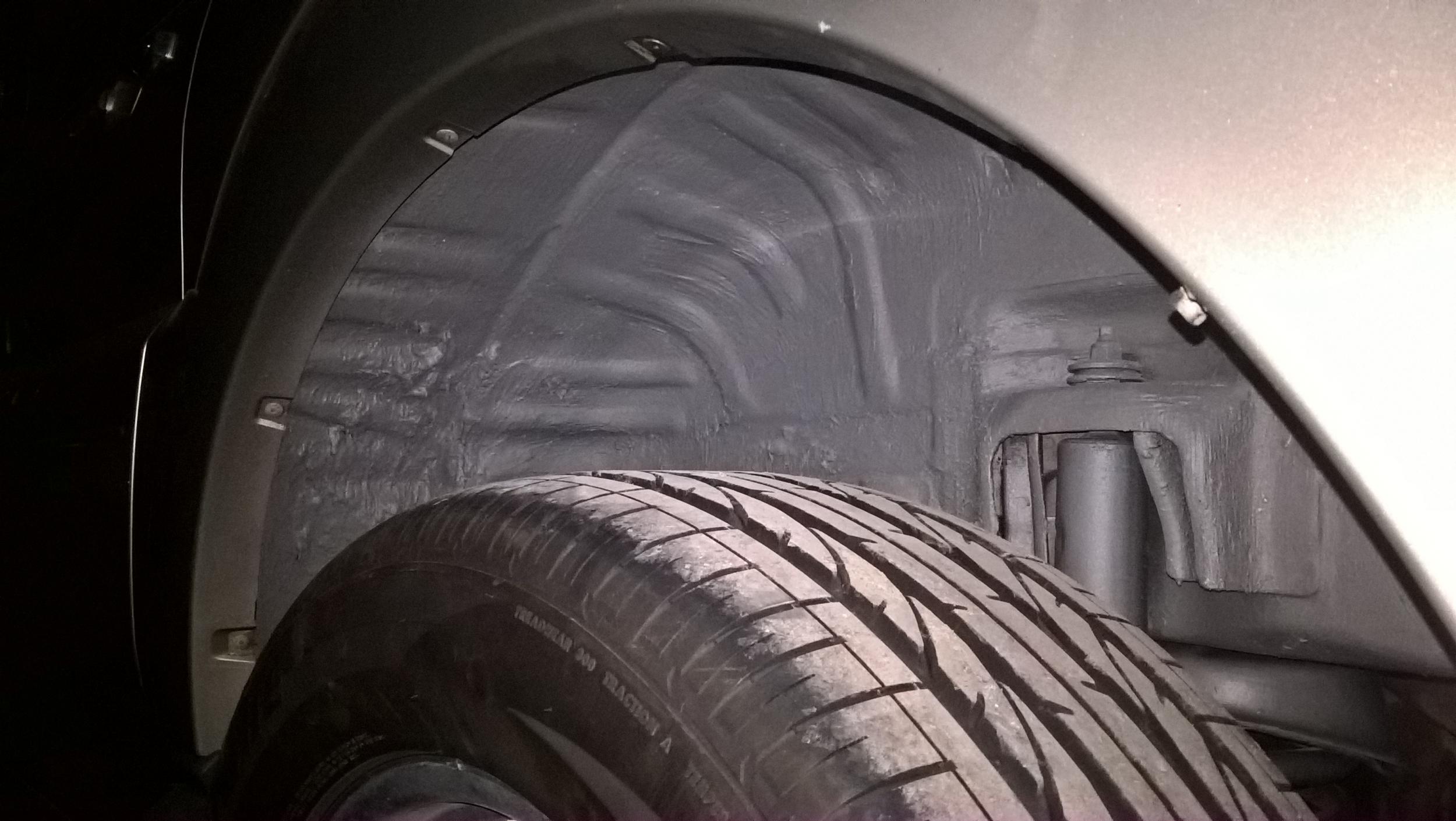

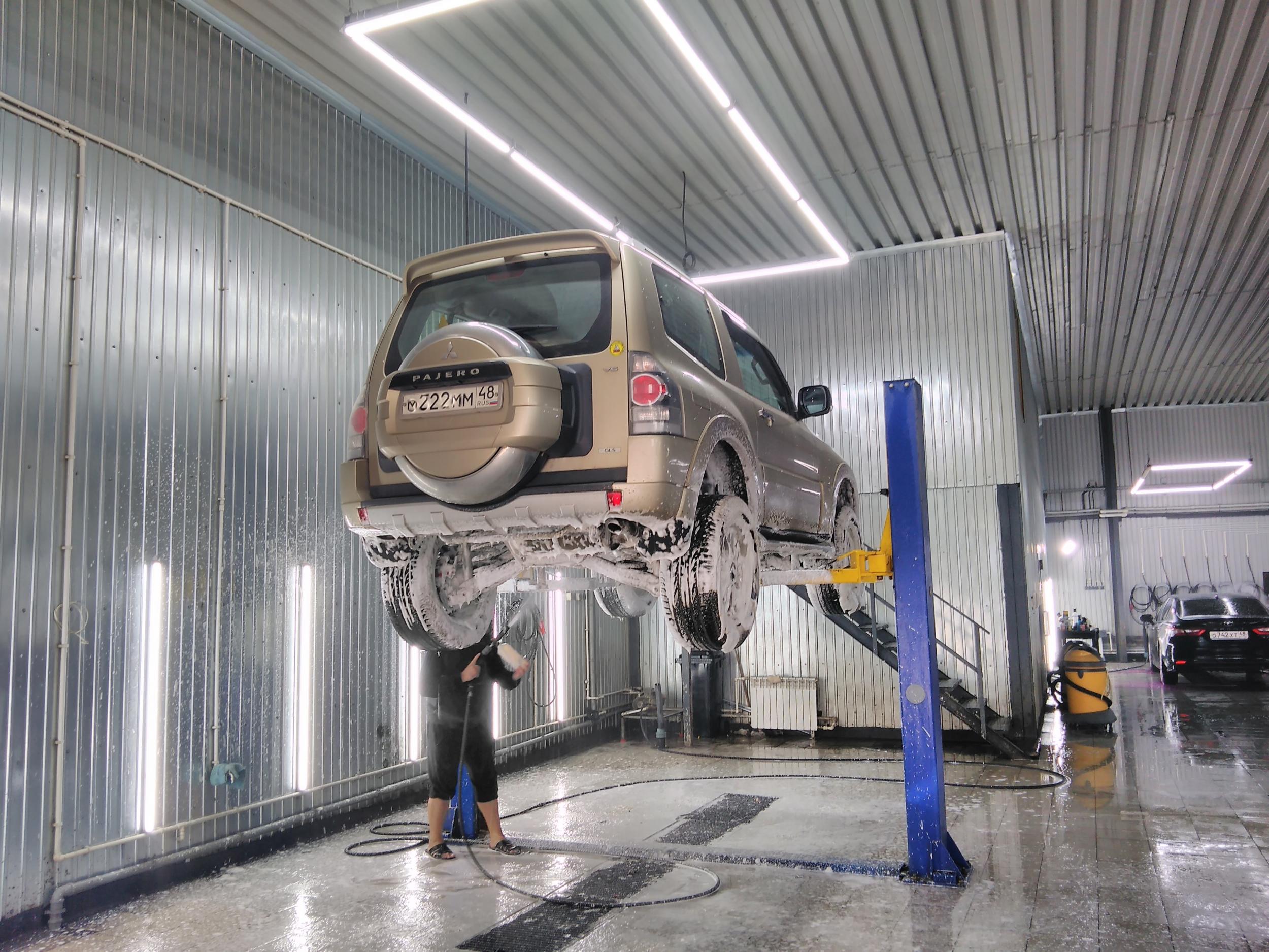

    жидкие подкрылки
    + водные процедуры с регулярностью хотя бы раз в год, ну и Tectyl ML раз в пару лет
    и 11 летний паджеро без признаков коррозии, но все это нужно делать пока машина свежая и ржавчина еще не пошла, а если пошла победить ее не получится - только немного затормозить ее развитие, а уж прямо по ржавчине битумными мастиками обрабатывать значит ускорить ее развитие
    • Машина: TLC-100 4.2 дизель
    ontheroadagain, подскажи, где так классно моют?

    Лучше твердые.

    да, они твердые, но в период нанесения жидкие
