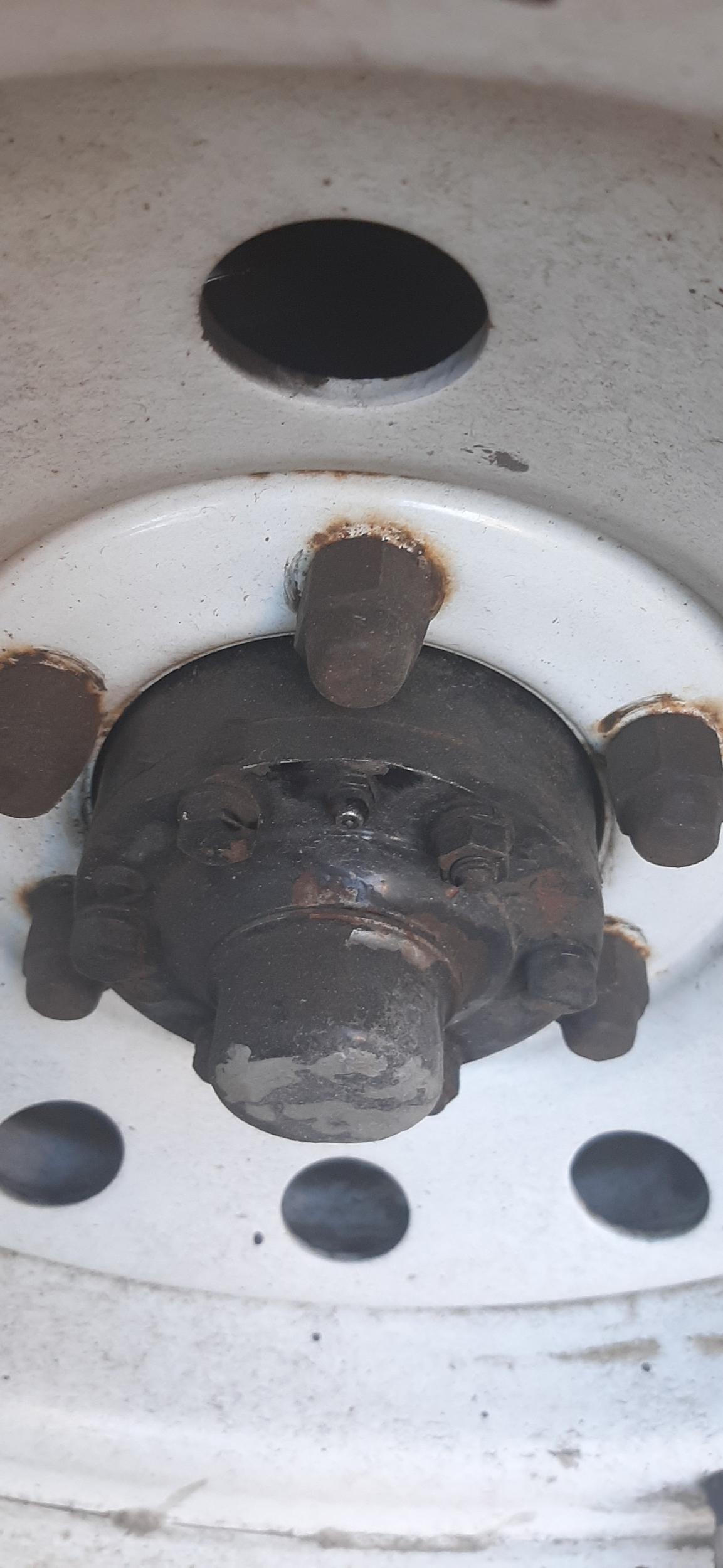

    5 часов назад, Рома сказал:
    Зачем? С наружней удобнее. У меня лет 10 уже врезаны тавотницы, вообще забыл про бряканье приводов. Шпруцую раз в год, перед холодами.
    Где тавотница? Есть фотка?
    55 минут назад, Artem_298098 сказал:
    Вечером сфоткаю
