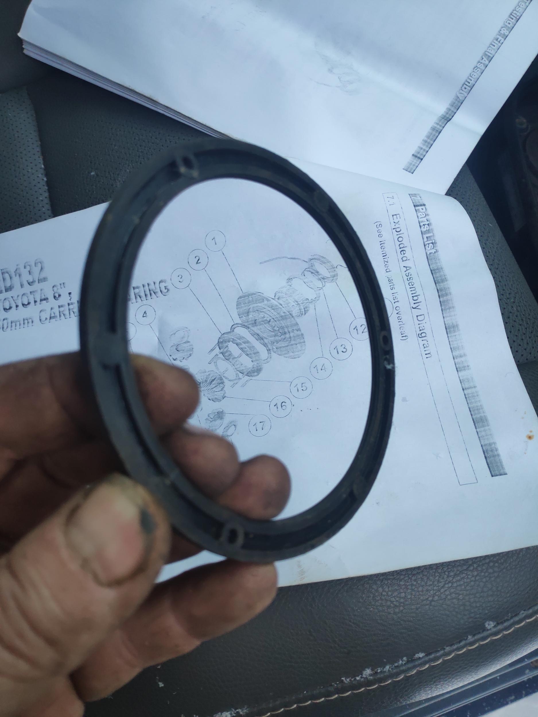

Fri Dec 31 2021 в 02:35, Petyara сказал:
На фото поршневое кольцо, это какая располовинена блокировка?
Мне чуть проще с кольцами, так как в самом начале китайцы  и китайцы сейчас, это две большие разницы
Я не знаю,я с инета брал.Вот я свое хозяйство сфоткаю.Китаец в комплекте с блоками присылает хреновую копию оригинала.Нас интересует кольцо под N2(rd132).
У оригинала ARB это вот такое обрезиненое кольцо.

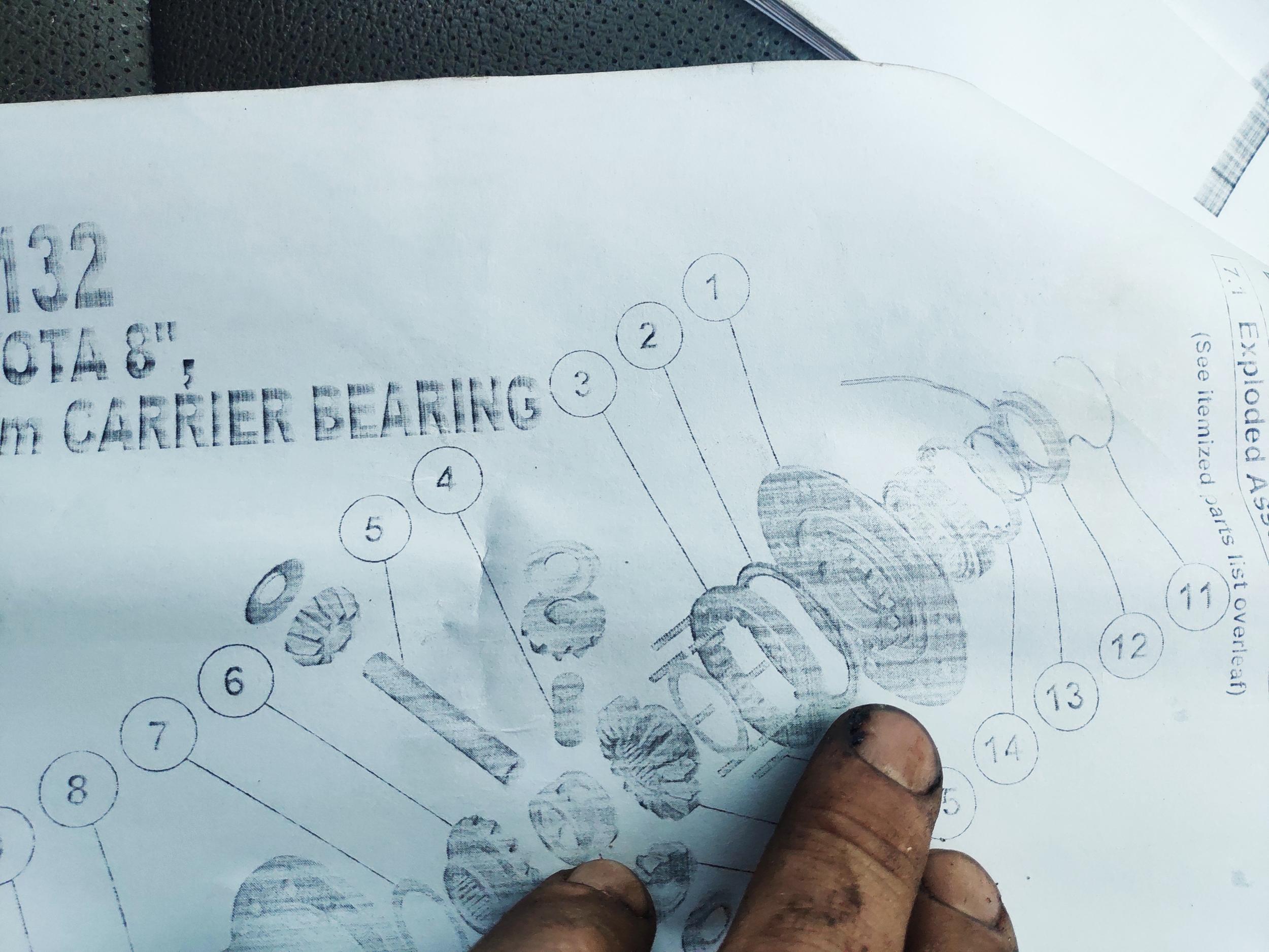

У китайца же это стальная шайба с канавками под резинки круглого сечения.(К сожалению,не могу найти, куда-то затыркал).Ну я наивный думал,раз китаец мне инструкцию от ARB прислал,значит этот BONDED SEAL с парт номером 160702 мне подойдёт.Но на деле это две большие разницы.Ладно,на китайские кросовки шнурки Adidas ещё можно засунуть,то вот на HF Locker оригинал от ARB я вставить не смог.
  • Откуда: Мытищи, Шаховская
7 минут назад, Renegat сказал:
Нужно было попробовать вариант от сузучей.
По факту меняются позиции 2 и 13.
8 минут назад, Renegat сказал:
Конструктив их первых блокировок, на свежих позиция 2 идет аля арб.
9 минут назад, Renegat сказал:
В гидравлике силиконовые кольца подбираешь, в кипятке размягчаешь, одеваешь. мажешь, собираешь.
Или же попробовать заказать в ШФ  от их серии АР http://www.petyara.ru/articles.php?id=139
  • Откуда: Кудымкар
Sat Jan 01 2022 в 15:04, Petyara сказал:
Ну я ставил блокировки в октябре 14 года,скорее всего так и есть,китайцы быстро учатся.После того,как накрылся компрессор (манжета на поршне износилась) здесь на форуме купил новый компрессор,а он внешне похож,а начинку китайцы перетряхнули...Впрочем,этот компрессор тоже издох по причине износа поршня.Сейчас беркут работает.
С кольцами от гидравлики я ранее писАл,китайцы и австралийцы используют дюймовые размеры этих резинок.Скажем,если брать позицию 13, то там будут два кольца Bs 136 viton 75. BS это от British Standard.То есть размер будет 50мм по внутрянке,по наружке 55,24мм диаметр резинки 2,62мм.Если будешь подбирать в резинотехнике ,то у тебя размер 55 по наружке,50 внутренний и сама резинка 2,5мм.Ну возможны вариации.Ладно,с этими резинками я разобрался, знаю где купить.На крайняк можно применить грубую физическую силу и натянуть любую манжету.Но вот с кольцом 2 этот трюк не проходит.Либо блокировка травит,либо (если засунул жирную резинку) она не может отключится,усилия 8пружинок не хватает вернуть поршень на место.Кстати,у АРБ вместо этих пружинок шайба пружинная,тоже отличие от китайца.
Вообщем,чтоб китаец адекватно заработал,надо к нему приложить руки.
