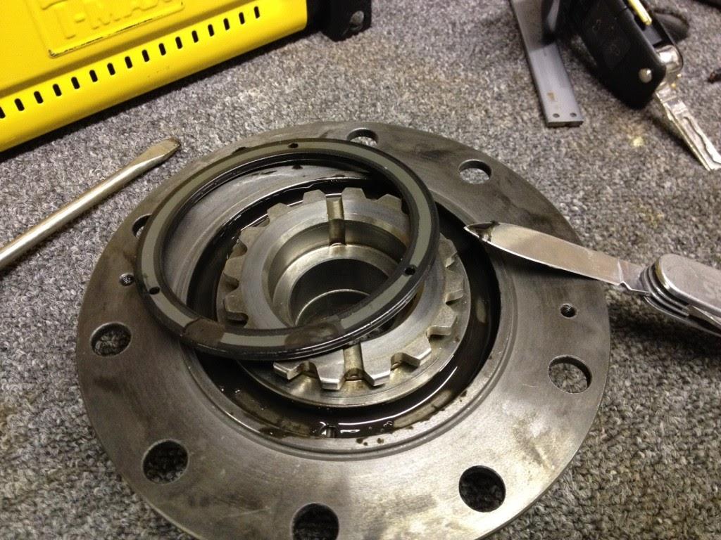

    Геморойные блокировки .HF locker стоят,rd90 в передке,rd132 в заднем мосту.Чаще НЕ работают.Вот и в данный момент не использую,по причине износа манжет.Компрессор молотит не отключаясь,воздух со свистом летит с сапуна

    У hf эти манжеты свои.Скорее всего,как на старых блокировках ARB.Я наивный думал,что HF это полная копия ARB ибо инструкция к ним прилагается плохая ксерокопия ARB.Ну и заказал x образное уплотнение,как на новых ARB.IMG_7650_zps0234cf6f.thumb.jpg.79f933f6a9979c8900e6508c82440aef.jpg
    А оно близко не родня.У китайцев просто шайба с канавками под резинки.
    Пытался в камазовском магазине колечки подобрать.На наших диаметр больше,при сборке блокировка клинит.Включается и усилия пружинок не хватает обратно отжать.кольцо.Потом я нашёл эти нитриловые кольца на eBay.У них дюймовый размер.И на Алибабе нашёл китайца,который мне отправил эту манжету целиком с запасными резинками
