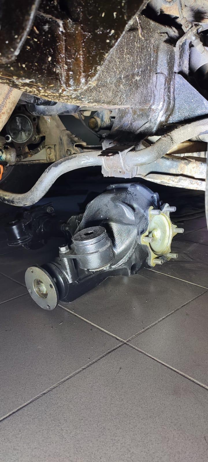

    Купил 2 года назад Surf 130 2LTE. Повелся на хорошее состояние. В родной краске и т.п. Получил что-то вроде хобби. Накатал 400 км зато ковырялся с удовольствием. Заказал во Владике передний редуктор 39/8  ориентируясь по табличке. Лоханулся. Отпескоструил покрасил, ляпота. Поставил. Хорошо не поехал. На машине оказались 41/9. Понял поддомкратив правую сторону - колеса вращались с разными скоростями. Дернулся считать - снятый старый 41/9. Кто и зачем менял - не знаю. Машинка ехала вяленько, хотя компрессия 30. Колеса 31. Вопрос к знатокам. Мне придется либо покупать другой редуктор на перед, либо на зад. Понятно, что с 39/8 машинка будет повеселей. Мучаюсь - снова искать передний 41/9 или попытаться найти зад 39/8. Что правильней учитывая, что колеса 31? И еще вопрос. Предыдущий хозяин уверял,  что задний мост LSD. Но при поддомкрачивании правой стороны на полном поиводе вращаются только правые колеса. Наверное  при заднем LSD так бы не получилось. С задем LSD  тоже обманули или я что-то не понимаю?

    ищи с более заниженым передаточным, а лсд проверь так: задомкрать заднюю ось и покрути одно колесо если второе крутится в том же направлении то лсд а если в противоположном то свободный диф. в лсд масло 75W140

    39/8 (передаточное число 4,87) более предпочтителен для 2лте. Едет не очень быстро, но под нагрузкой движку легче. 41/9 (ПЧ 4,56) тоже не плох для такого движка. Но первый вариант лучше? Это так называемые "тяговые" пары.
    Если хочешь быстро ездить, надо ставить "скоростные" пары, ПЧ меньше 4,5 которые. Но с ними для 2лт в грязи хуже мотор себя ведёт.
    Рабочие Лсд бу за столько лет - не реально. Если в грязь выезжаешь - лучше блокировку в зад. Бюджет позволяет - принудиловку, подешевле - самоблок выходит

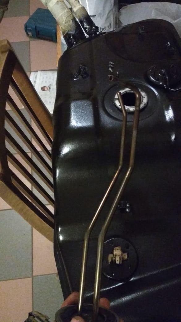

    Спасибо. Я по профессии автоэлектрик. Но у меня на машине все в девственном виде, кроме двух разъемов, которые я уже поменял. Вся проводка на штатных хомутиках. Родная краска, родной непротертый салон. Сухой движок без подтеков. Я ее по этой причине и взял. На приборке 164т, но думаю на сотку больше. Блестящие гайки на раздатке с заводской фиксацией. Компрессия 30,30,28,30. Кузов без дырок. По низу только зад в районе багажника начал цвести. Но я обмазал пушсалом, чтобы не потерять вид. Откручивается все без проблем. Почти у каждого болта блестящая резьба. Только масло из под грм сопливит по капле. Так что ковыряться есть смысл, хотя я походу только этим и занимаюсь. Стараюсь привести к такому виду :
