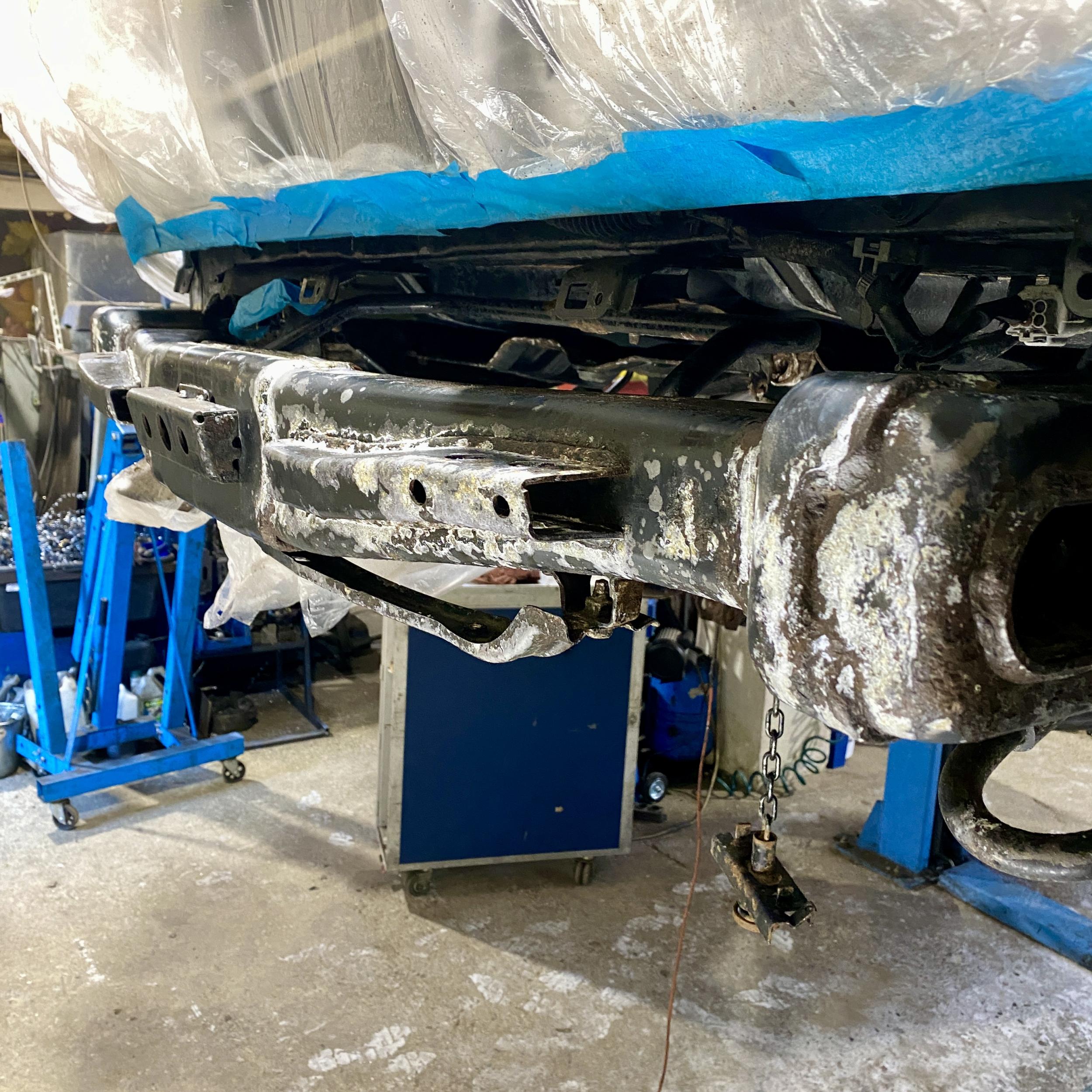

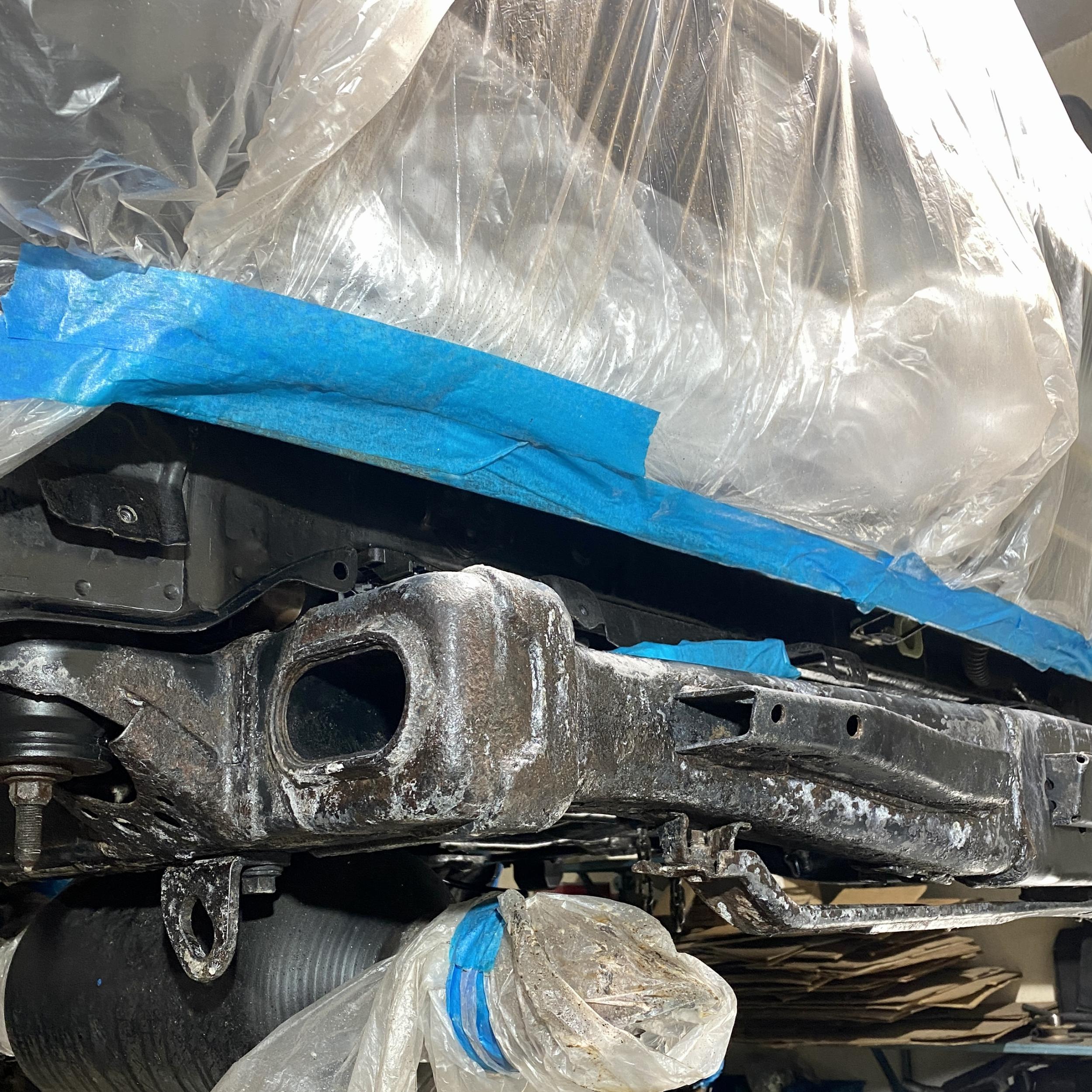

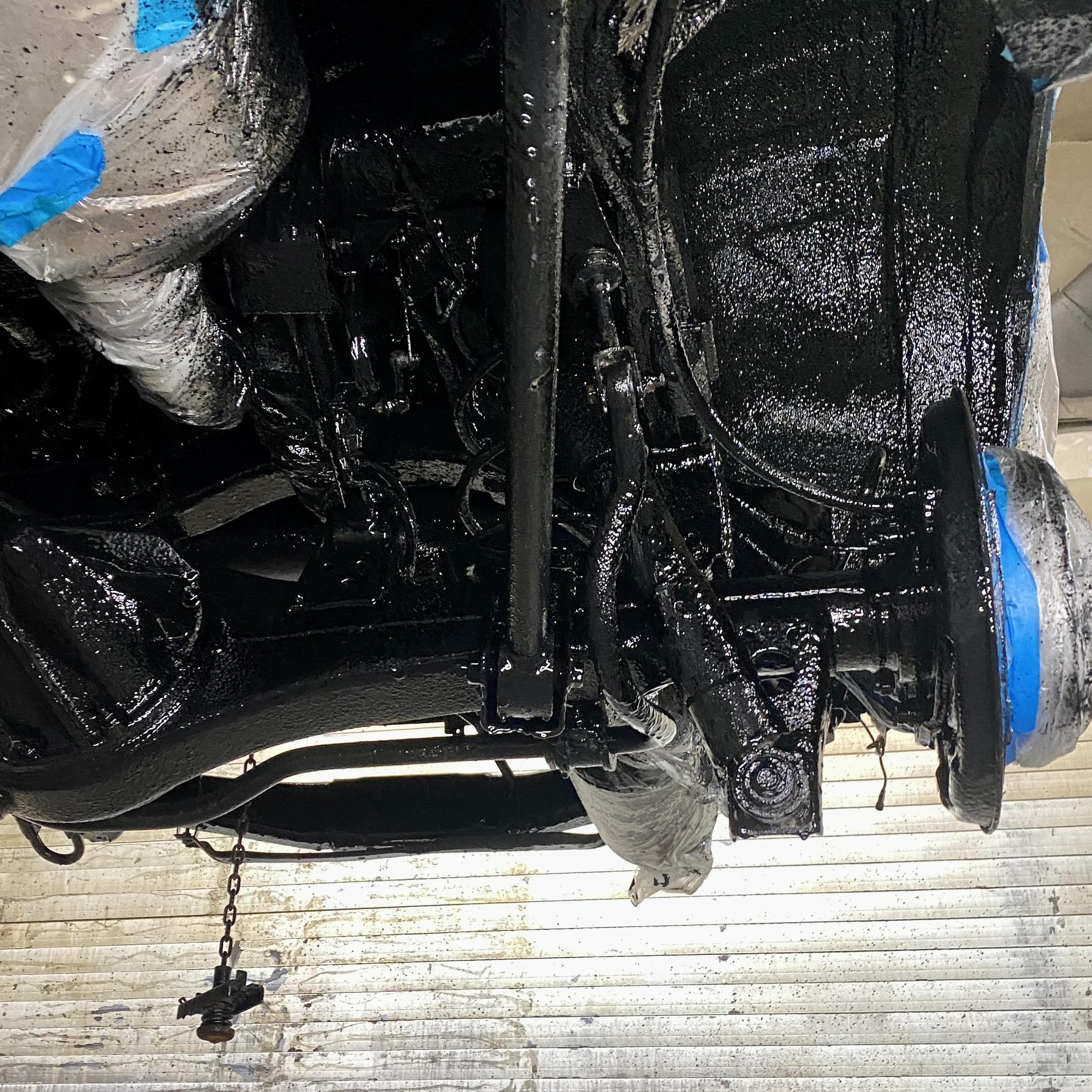

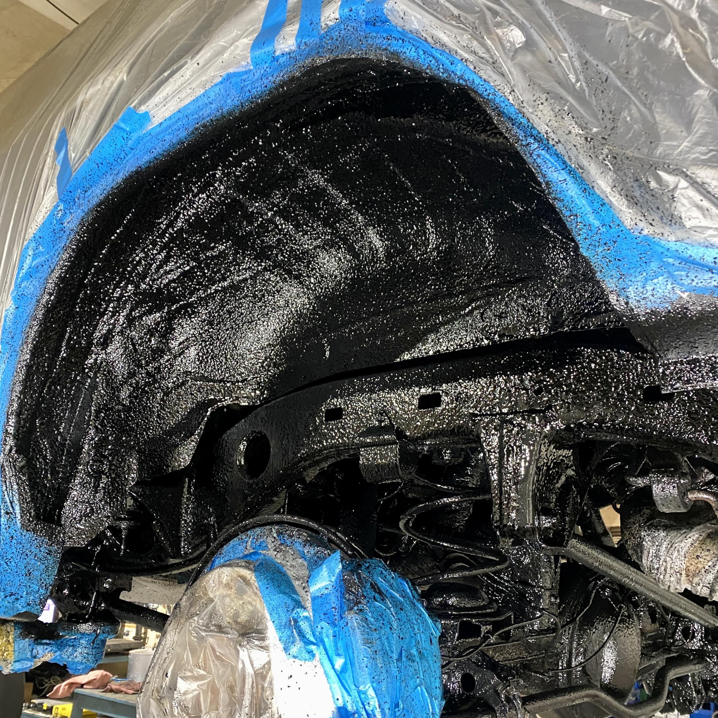

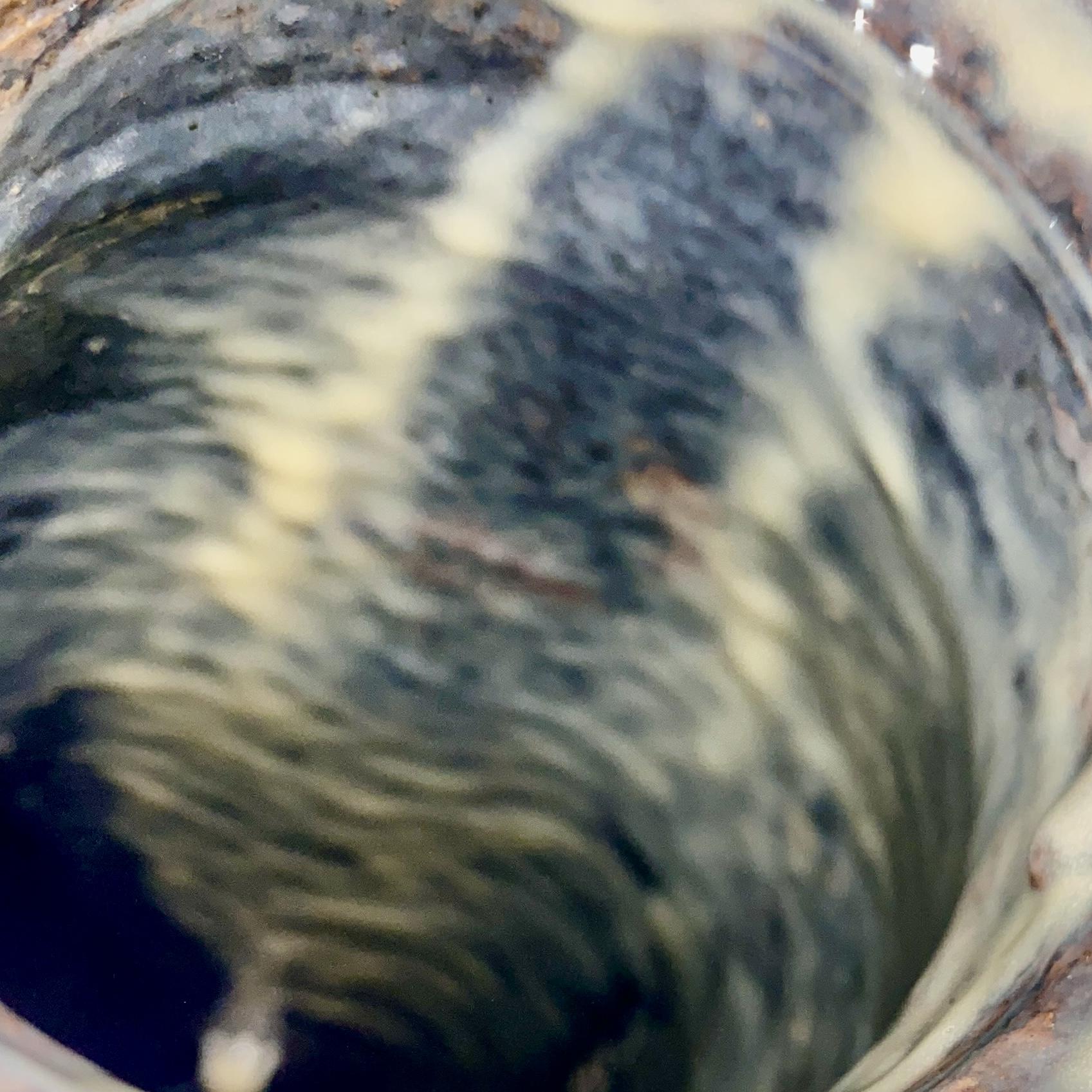

 Зыыы, после цинкаря "налет" смывал или на него красил?
Изменено пользователем ART SSS
  • Машина: УАЗ Василий
3 минуты назад, ART SSS сказал:
Последний раз ждал двое суток , когда высохнет. На банках на некоторых пишут смывать , на некоторых пишут просто дождаться высыхания.
  • Откуда: РСО-Алания Владикавказ
  • Машина: TLC Prado 95,1КЗ-ТЕ,Акпп.
2 минуты назад, AZIAT сказал:
Да по сему спросил - встрачалось такое))) Не смывал - красил прям на высохший цинкарь.
1 минуту назад, ART SSS сказал:
Ну после первой обработки было прямо рыхлое белое вещество . Оно все легко счищается. На такое , думаю не стоит красить. Я это все ободрал и снова обработал , потом уже белого налета мало совсем. Металл становится жирный  липкий. Но тут как раз , я решил , что торопится не стоит и ждал двое суток , чтобы хорошо все высохло.
1 минуту назад, AZIAT сказал:
Работяги на работе так покрасили ))) Слезла краска прям кусками )
  • Откуда: Москва, Куркино
  • Машина: TLC 80 VX, 1HD-FT 9262В7Ч1Ч5

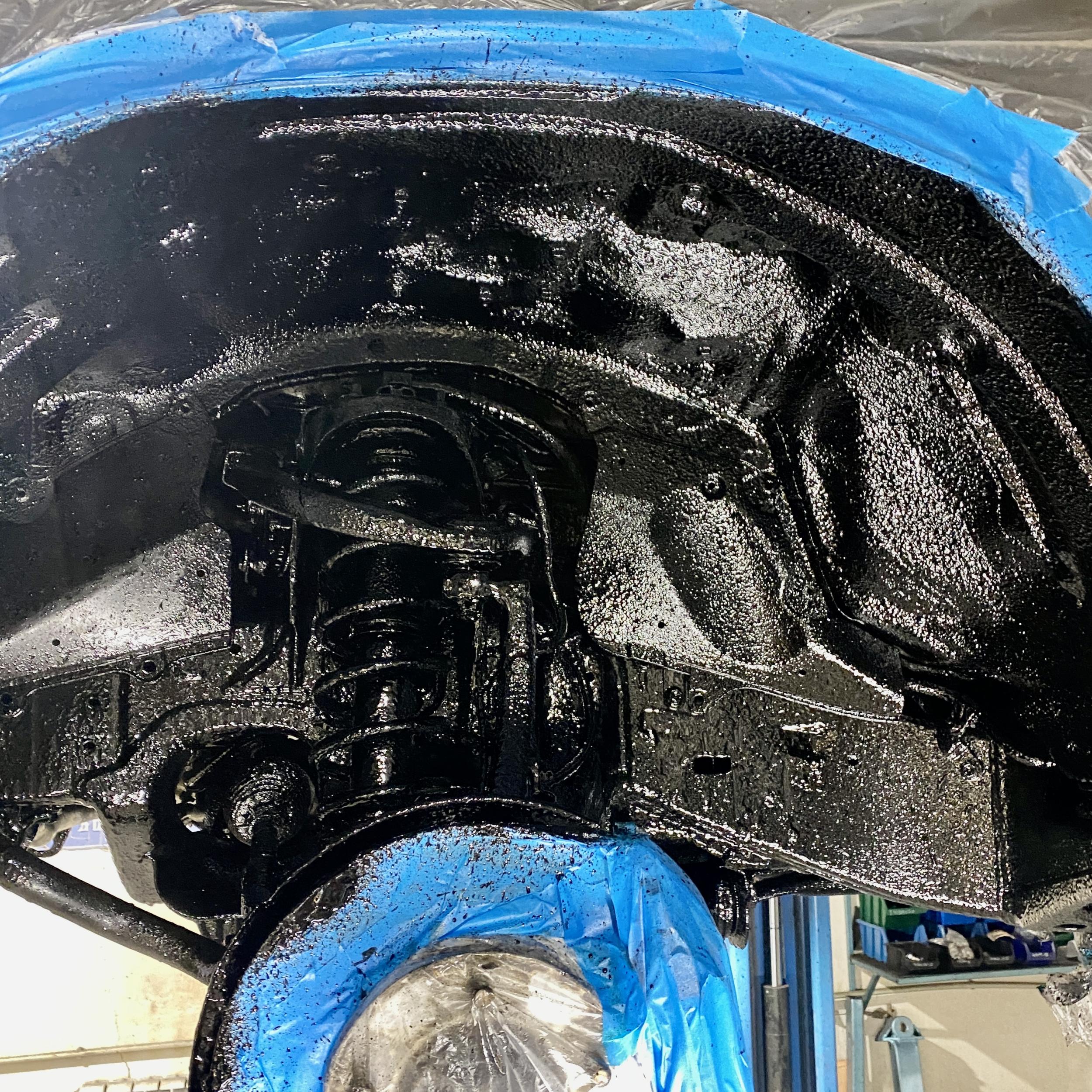

Андрей, привет! Все правильно сделал, хотя я бы и после второго цинкаря смыл и высушил феном, все-таки кислый состав. У меня уже которая машина в Noxudol. Тоже 80-ку несколько лет "мариновал", прежде чем до антикора доехал. Noxudol за последние 7 лет стал явно хуже - не такой жирный и пластичный. Но все равно держится хорошо, и закрывает доступ кислороду. У меня есть пара "любимых" мест на машине - раз в год езжу к антикорщикам, снимаем кусок антикора, сравниваем коррозию с фото того, что было изначально - разницы никакой, вот уже 3 года. Речь конечно только о поверхностной коррозии; если металл начал слоиться, никакой антикор ему не поможет.

Бонусом еще тише будет в машине. Состав зачетный. А цинкарь нада после его работы чистить. Цынк очень жирный метал, к нему по совести ничего не липнет, все держится за счет общей корки. Сейчас есть преобразователи которые действуют по другому, вот их даже рекомендуют красить. А цинкарь по совести и есть антикор, только с очень слабым противостоянием абразиву. Остальное ему ни почем.
 Андрей а че аморты не замотал, думаешь штоки не перемазал?
13 часов назад, олег71 сказал:
Ничего им не будет.  Проверено много раз.
10 часов назад, serzh36 сказал:
ты зачем в мастерской потоп устроил))))
а что такого? Пол бетонный , вода уходит . Я мою так цех периодически.
А от опыла тоже закрывал , просто на фото не попало.

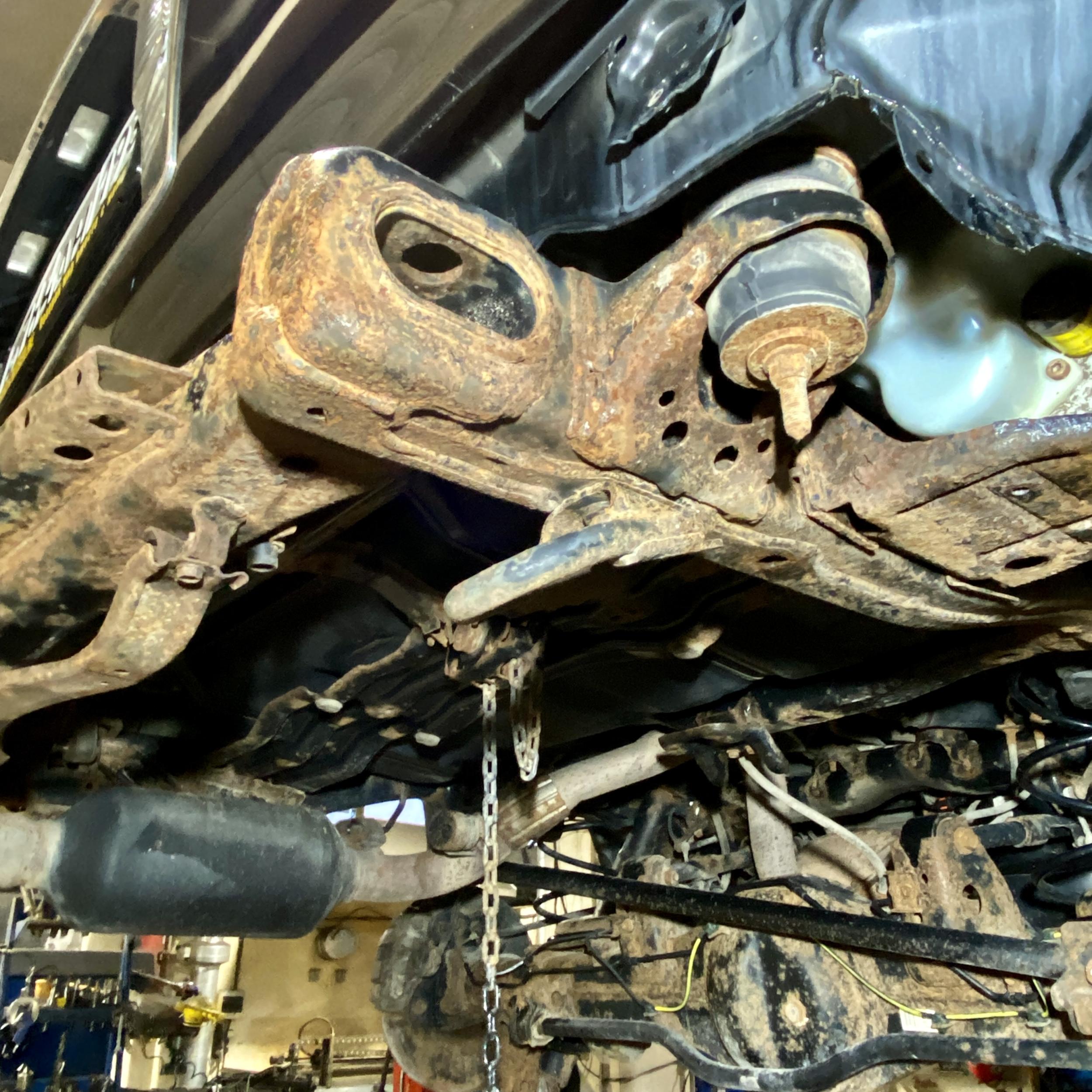

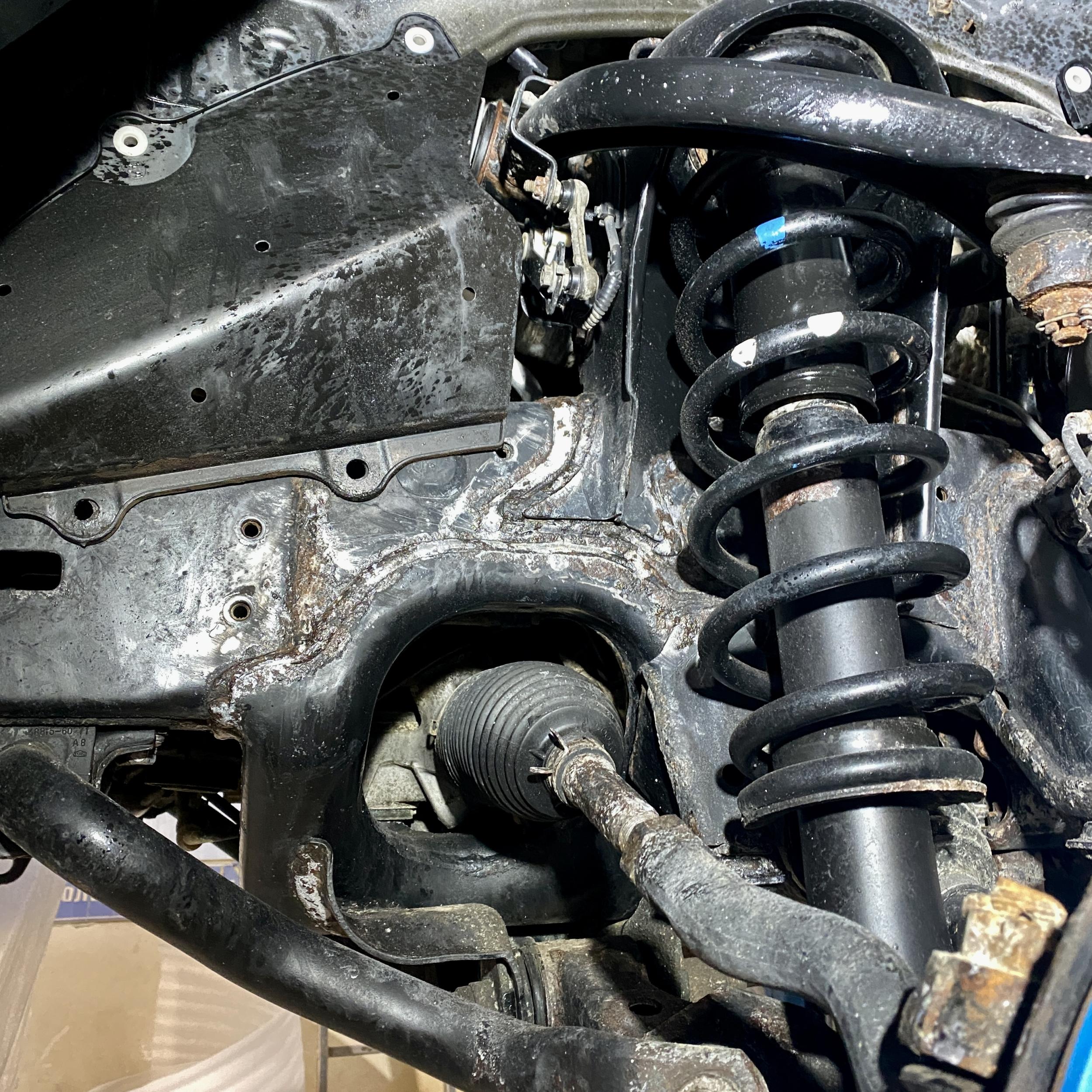

Зря пороги и лонжероны по днищу не промыл. Полазил как то с эндоскопом  по полостям,затем целый день с этой кишкой для канализаций развлекался. Песка намыл, барыжить можно. В  усилителях под подушки тож грязи немало.
1 минуту назад, Бегемот147 сказал:
У меня и в раме то особо грязи не было. А в порогах вообще чисто было . Я заглушки снимал , заглядывал.
  • Откуда: Протвино,М.о.
  • Машина: ТЛК 200 4.5D
Не настаиваю,но нижнюю полку порога,где сварной шов, через дырки не разглядишь. Тем более что есть пара замечательных отверстий для попадания соленого овна. Это где передний брызговик крепится, сантиметровое дупло в полость усилителя под подушку,у оттуда в порог. И возле центрального кронштейна подножки технологическая квадратная дыра.
5 минут назад, Бегемот147 сказал:
В порог кузова? Что-то я там ничего не замечал. может из-за систем гидры не видно этого. Гляну как нить.
Ну а сделать то , что ты говоришь никогда не поздно. По любому по весне буду глядеть состояние антикора.
Ну да. Там,где двумя болтами кронштейн  средний крепиться.
4 часа назад, AZIAT сказал:
Коррозия не дремлет :) . И ежели она появилась,то антикор лучше масляный,чем восковой
