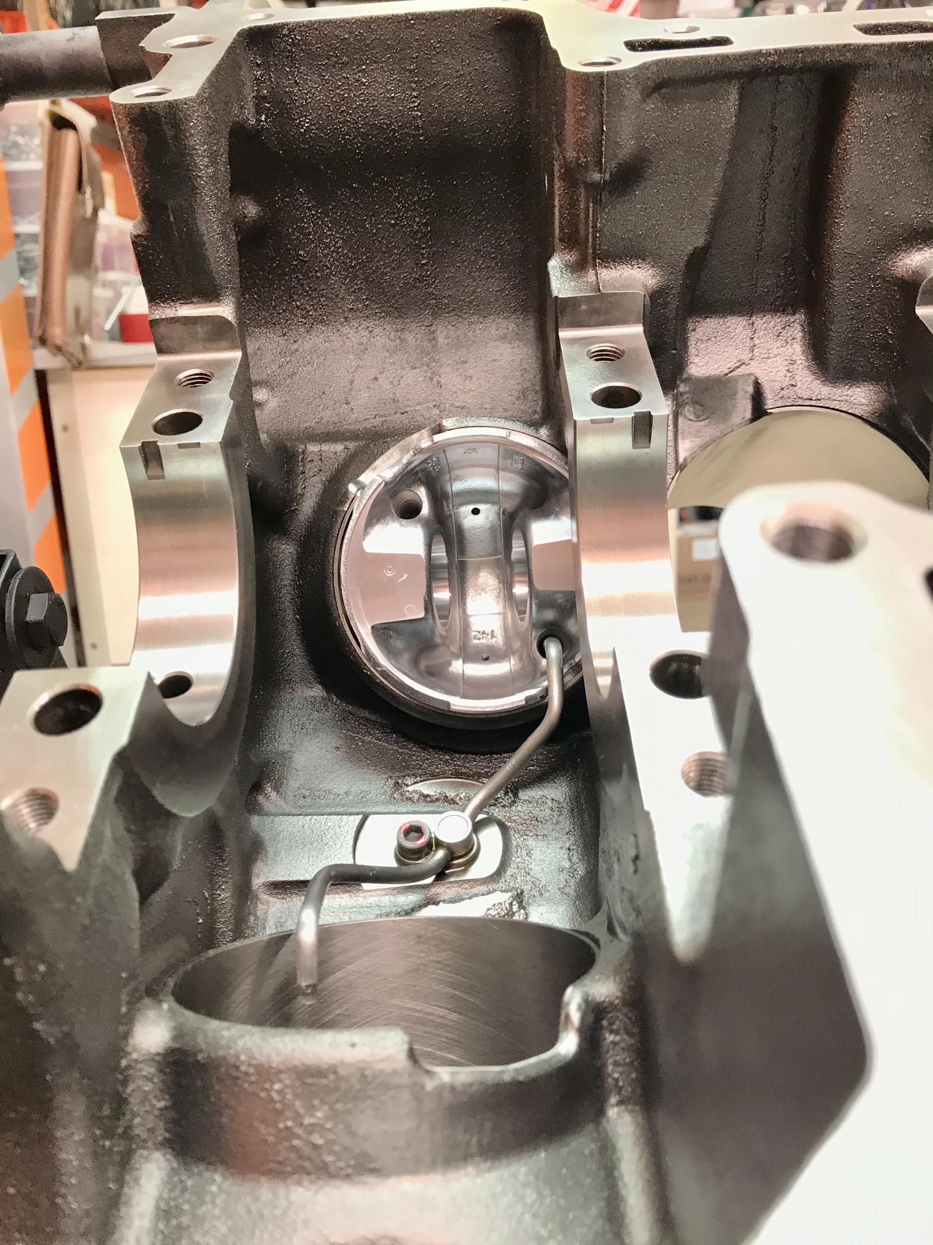

20 часов назад, Top_Fuel сказал:
В стандартном блоке поршни Тейкин, которые обломили одну маслофорсунку... со всеми вытекающими последствиями.
Как такое может произойти?
  • Откуда: Тамбов
  • Машина: Turbo Honda Prelude
2 часа назад, Al-Is сказал:
Так это дежурная тема, когда устанавливают Тейкина и не отгибают форсунки, чтобы юбка их не достала. Про чёткую ориентацию в отверстие охлаждения я даже не пишу, ни и это не все проверяют.
Научились гайки / болты крутить, и всё - уровень бог сразу...

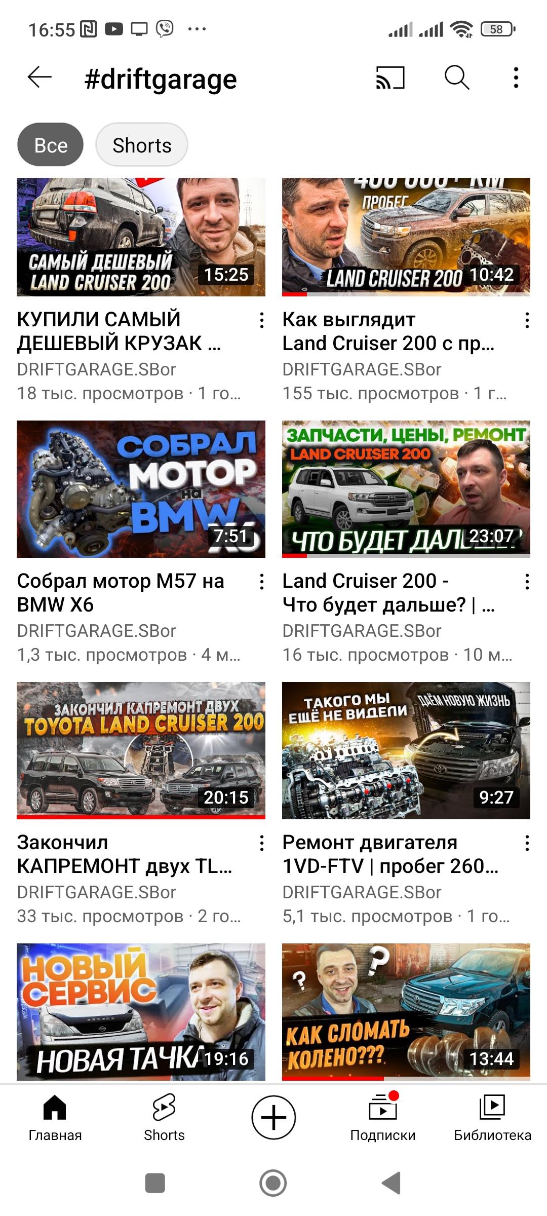

Неверный ответ: наслаждайтесь просмотром работы конкурентов нашего форумного мастера:). Как все посмотрите подкину работы менее известных (чую до конца года будем тут видео смотреть ремонтов моторов 200-х):)
Если надо лексарей 450д тоже подкину ссылок:)

Андрейка не конкурент, - он Коллега с большой буквы. Очень ответственный (не реклама ни разу) моторист который работает в правильном направлении ремонта 1VD.
