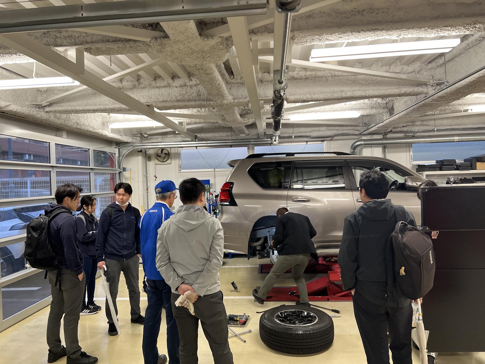

Угадайте что происходит на фото
Действие происходит в Японии.
  • Машина: HZJ-73, ГП-5.29, TCL-36x14.5/ ARB Locker 2шт.Beadlock ковка

Автор фото пишет - на фото консилиум между Akebono и Seiken…
"при проверке ездой правый задний диск заскрипел! И вот прикол! Мы его снимали три часа! Вроде все по мануалу, левый задний проблем не наделал!
Снимали монтировкой! Когда у механика из Акебоно уже опустились руки и он сказал надо везти машину дилеру пришли на помощь механики из Seiken! Взяли дрыны побольше и вырвали диск с мясом))) Его клинило о парковочные колодки. Не понимаю почему так произошло. Может у кого было подобное или есть опыт?!
По итогу отключили трос ручника, выкинули колодки. Позже заменю! Поставили родной диск, так как перфорированный убили в хлам)) И я попи.л домой))"

2 минуты назад, AZIAT сказал:
:biggrin:
и эти люди нам пишут нормы времени)))

8 часов назад, AZIAT сказал:
А колодки свести перед снятием диска?

11.05.2023 в 23:36, электроник сказал:
ручник на автомате - зло!
Почему?
  • Откуда: Туапсе
  • Машина: TOYOTA 4RUNNER 61 22r-e
8 часов назад, TurboVegetable сказал:
Почему?
Потому что- лень! :biggrin:
11 часов назад, TurboVegetable сказал:
Почему?
Потому что второй комплект тормозной арматуры стоит дорого, а его полезность приблизительно равна нулю.
