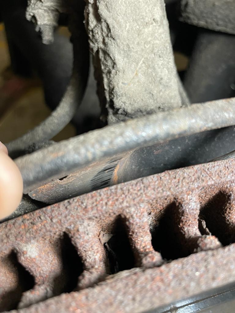

    Разгадка:
    Защитный кожух тормозного диска в верхней своей части по какой-то причине чуть загнулся и прижался почти вплотную к тормозному диску, зазор был менее миллиметра. При обычной езде это никак себя не проявляло, но в определенных обстоятельствах (возможно при нагреве или определенных нагрузках) кожух прислонялся к диску, трение тонкого металла по кромке другого металла рождало жуткий скрип. При этом на диске никаких следов, на кожухе едва заметный след трения в самой верхней части, как раз под изгибом, практически незаметный при осмотре (см. фото). В свободном вывесе ничего не задевало, колесо крутилось тихо, что затрудняло выявление причины на первом этапе.
    Случай явно нетипичный, поэтому и много версий возможных причин. Всем откликнувшимся спасибо за поддержку и желание помочь.

    1 час назад, Алексей77 сказал:
    Обычное дело. При ремонте часто гнут щиты . При сьеме-установке колес на шиномонтаже так же часто гнут их.
