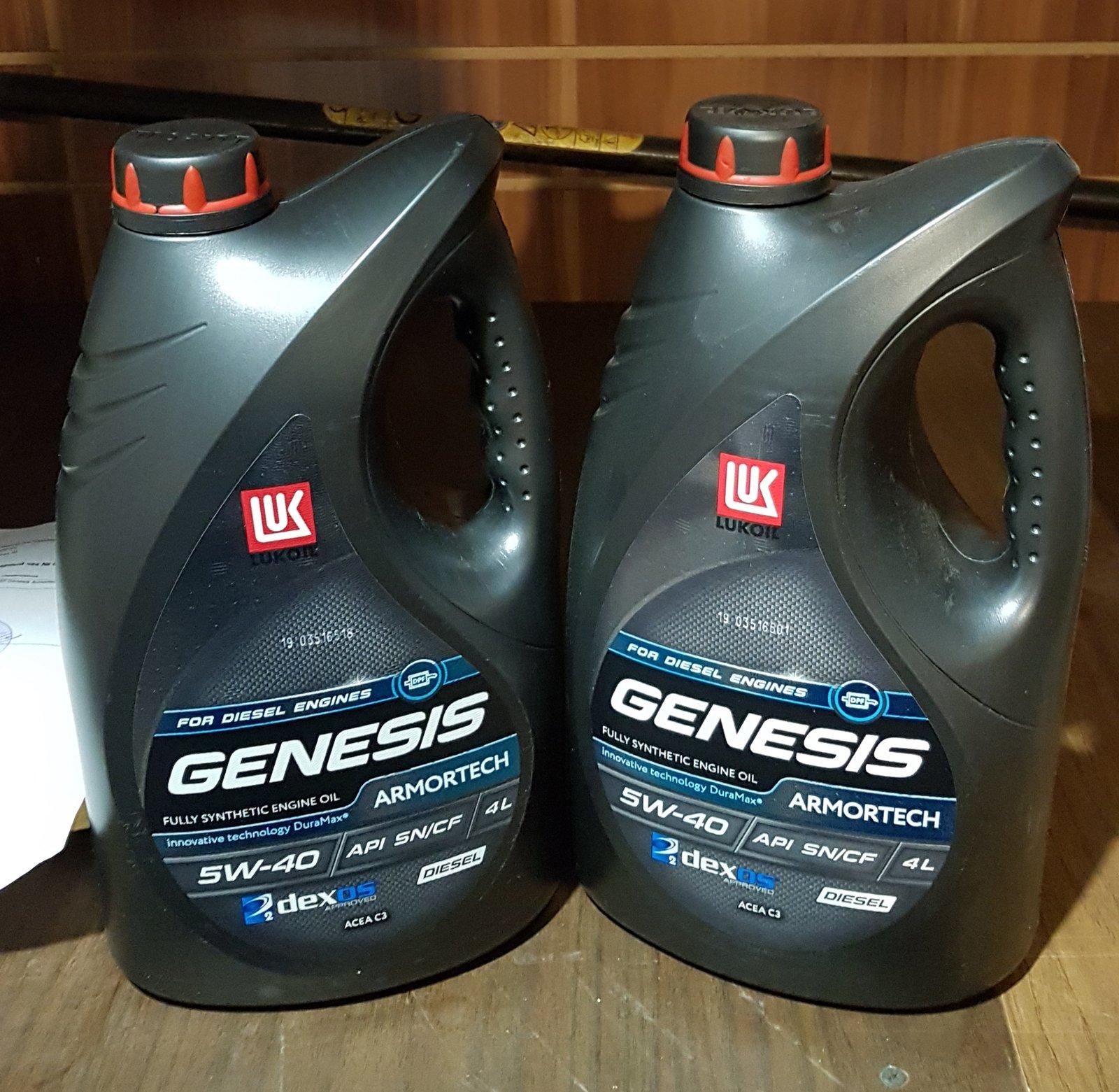

    По своему опыту скажу. Катаюсь на Мобил1 не более 7000км(это максимум, а так меняю на 5-6). В период скачка цен, залил Лукойл, которые многие хвалят и мотор задымил, начал жрать масло. проехал 3000 км - уровень ушел от максимума к минимуму. Вернулся к Мобил - проблем нет.

    Совсем видимо плохой Лукойл попался 😀 У меня есть кто катает на Лукойле 5/40 с интервалом строго 5000 км - нет жалоб.

    какой конкретно?
    • Откуда: Сочи
    52 минуты назад, AZIAT сказал:
    какой конкретно?
    Дизель 5W40. синтетика
    20191105_230929.jpg.7d1e4a6fff89f8adfc3d68b26de3a931.thumb.jpg.fc48e5a6ad8a41db03408d8eefbc518c.jpg

    мои клиентосы чет как сговорились все начали на генезис арматек жаловаться(расход масла), сливаю и пахнет гарью, и пробеги до 5 тыс км.
    х з. в шоке тоже лукойл уважал

    • Откуда: Брянск
    • Машина: ТЛК-200 2012 4.5ТД
    3 часа назад, NazareT сказал:

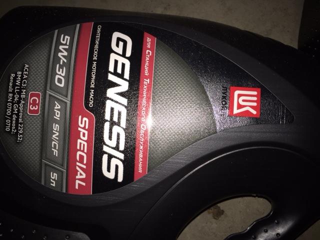

    Лил такой же почти, пробег на нём около 40 тысяч, только с красной этикеткой, НИКАКИХ жоров, дымов и прочего. Может это новая серия, испорченная...

    • Откуда: Сочи
    9 часов назад, HUNTER-1 сказал:
    Красная - бензин вроде.

    Красный тоже CF

    • Машина: ЛК300 бенз
    24.03.2024 в 17:50, NazareT сказал:
    Я такое в трактор лью. Все норм.
