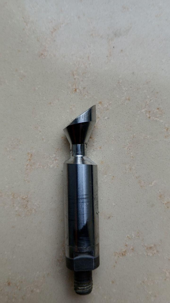

    С учетом того, что болт цикловой подачи был успешно "распечатан", я решил таки добраться до корректора по наддуву и посмотреть, что же там происходит. Вынул шток, который показал следующее:
    1. С оптимальным профилем конуса я угадал на ощупь, советы австралийцев в этом оказались верными. Попал практически идеально в оптимальное положение.
    2. А вот вакуум всё таки давал явный перебор с давлением на корректор. В результате. шток работал у меня примерно по половине конуса, и что самое печальное - по всей талии, вероятно в итоге упираясь в потолок. Не удивительно - я тут замерил вакуум недавно - 0.9. И это при том, что диафрагма корректора здорово травит (и давление, и вакуум естественно). Вероятно именно здесь крылась причина в не очень хоршей раскрутки мотора на пятой после 3000 оборотов на 140 км/ч.

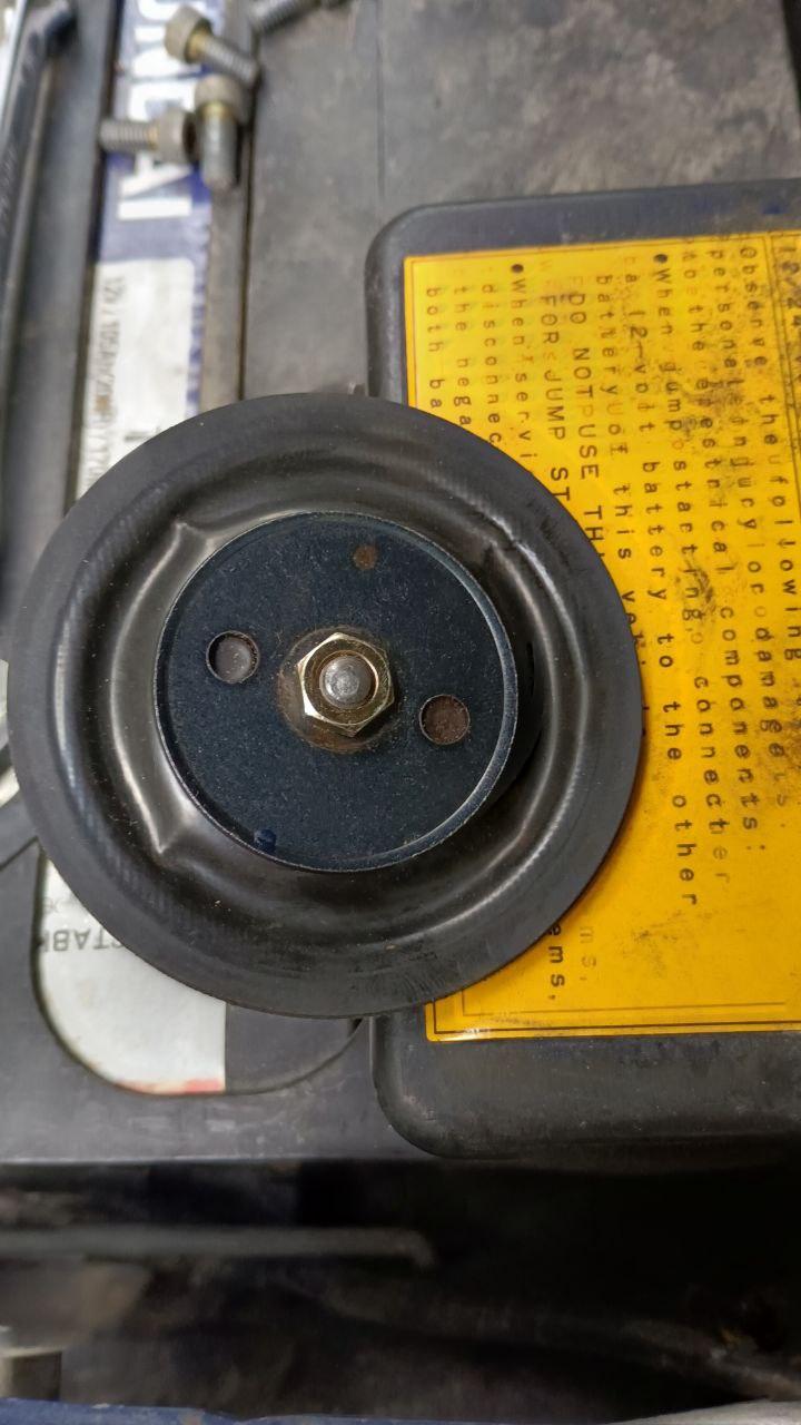

    Шток естественно пришлось отболгарить для обратного погружения в корректор. А вот так выглядит изнасилованная вакуумом 0.9 и давлением наддува 1.0 мембрана корректора (заказана новая).

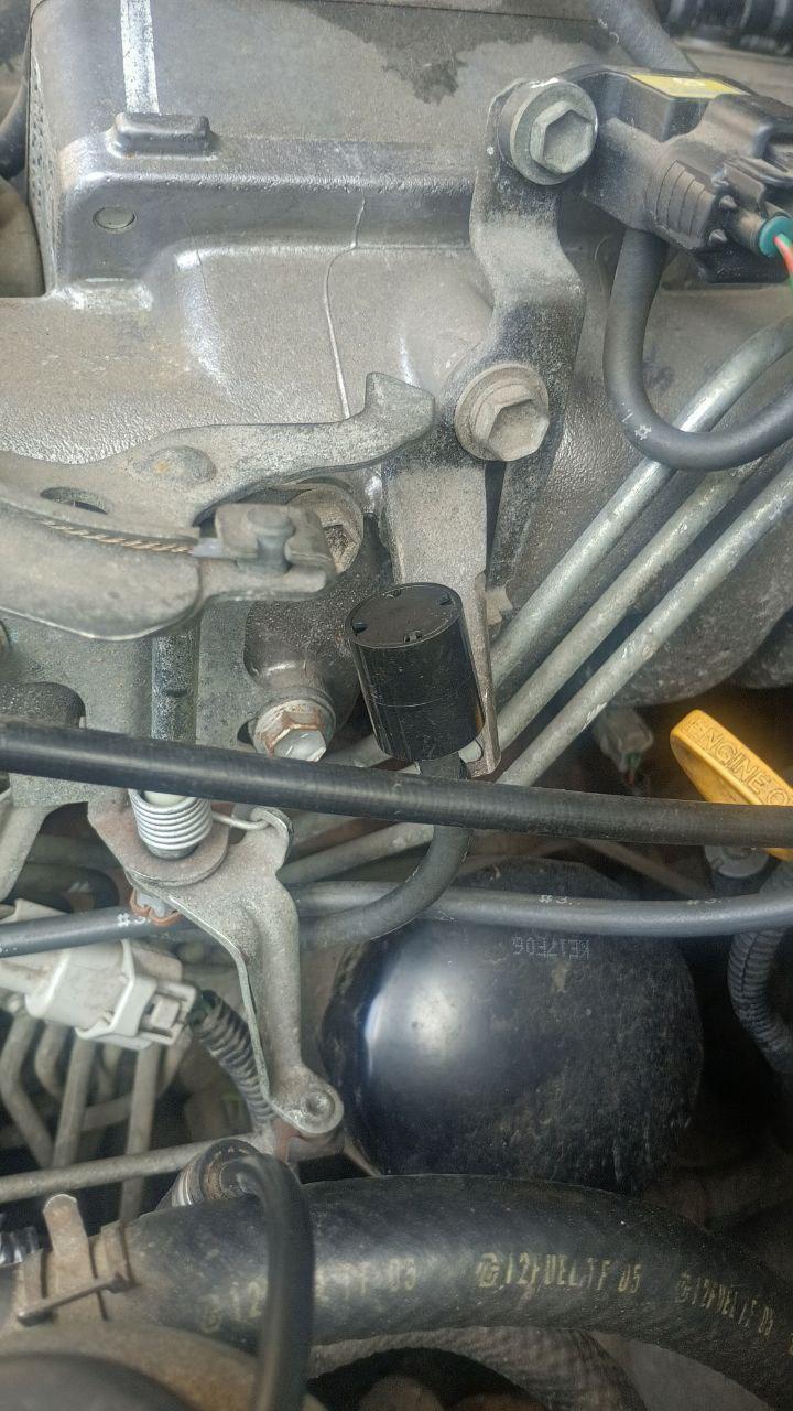

    Штуцер из под диафрагмы корректора (где раньше был вакуум), вывел на штатный тойотовский бочонок-сапун, оставшийся от многочисленных клапанов ЕГР, и закрепил на свободный кронштейн проводки от того же ЕГРа. В принципе так гораздо лучше и выше, чем на модификациях для Австралии, где резиновый хоботок смотрит вниз. Но для бродов и по хорошему - надо выводить куда-нибудь еще выше (либо затыкать перед бродами).

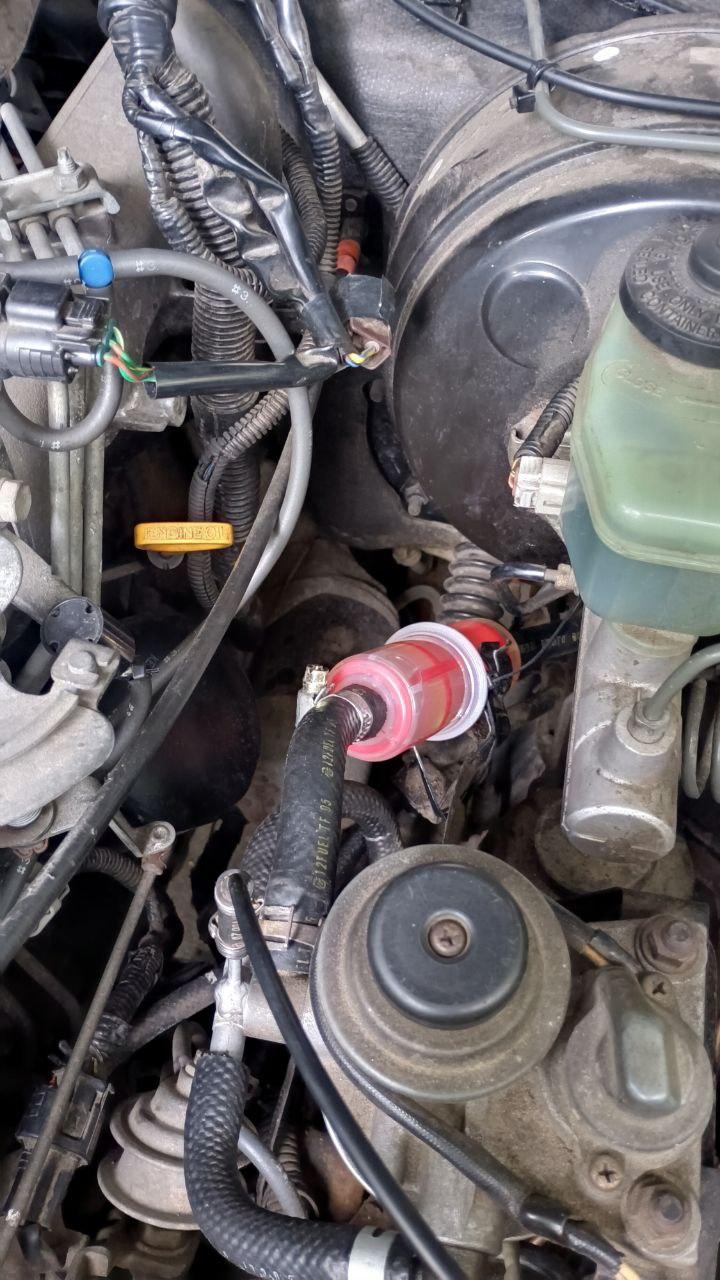

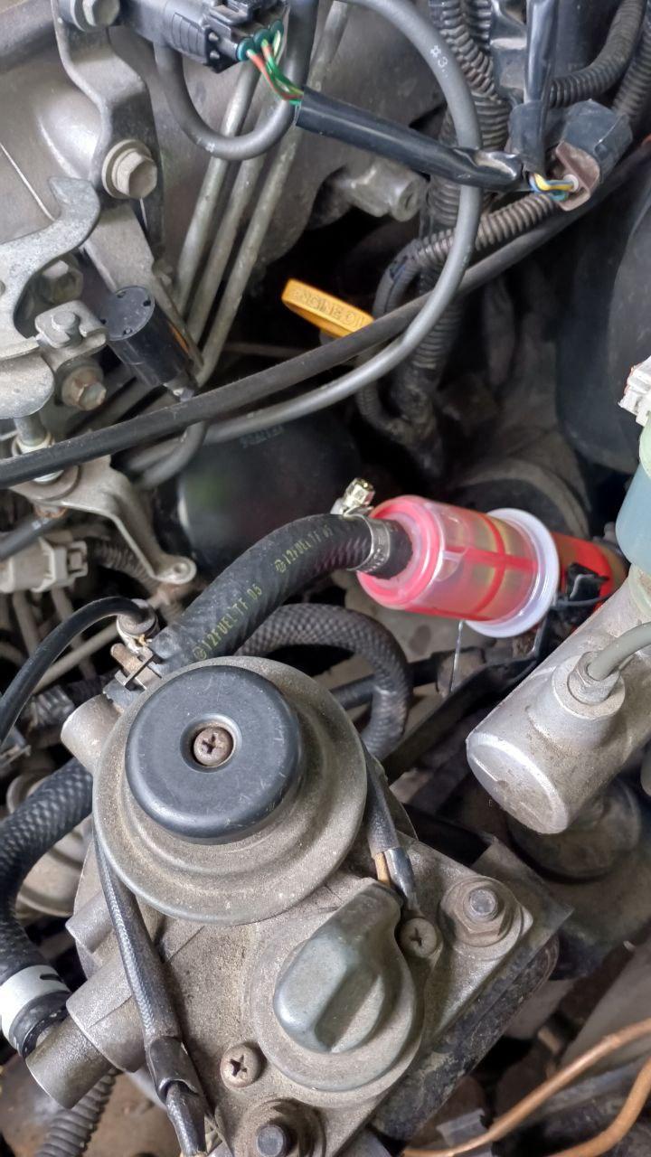

    После всех манипуляций, стало создаваться ощущение, что насосу периодически не хватает топлива на высоких оборотах при нажатой тапке в пол. По совету Дена Дровосека я всё таки удалил пресловутую штатную сеточку из бака, ибо она создаёт ощутимое сопротивление току топлива, а вместо неё установил фильтр BIG GB613 перед штатным фильтром в качестве грубой очистки. Этот фильтр имеет гораздо более крупные ячейки, по сравнению со штатной сеткой, раза в 3 превосходит штатную сетку по объему, и легко пропускает парафины с соляркой в мороз (по опыту Дена). Буду наблюдать за эффектом.
    photo_2024-08-01_16-41-16.thumb.jpg.88cf5f0d4ff4dc7b9f5f8f603d9efc31.jpg915630947_photo_2024-08-01_16-41-16(2).thumb.jpg.c56f4486d1d43d43e8448944c1b27efe.jpg

    2 часа назад, VADUS сказал:
    Такую операцию я делал ещё в 2008 г.
    + трубки проводил через салон.
    Впечатления исключительно положительные. Особенно зимой.

    14 часов назад, VADUS сказал:
    сетки до фильтра не нужны. В патруле и террано их нет. Самое лучшее что можно сделать это поставить насос в бак таким образом чтоб перед тнвд всегда было 0,3 бар давление
