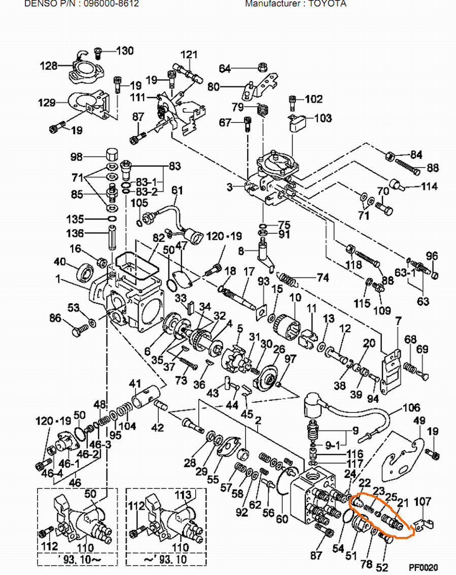

    На ТНВД HD-T нет рампы, давление регулируется нагнетательными клапанами (в красном кружке). Судя по цене заменили плунжерную пару, деталь под номером 2 на схеме 096400-1320. Какую именно деталь Вам меняли?

    А сколько их по количеству, не 6 штук указано?

    Клапан отсечки это электромагнитный клапан номер 9 на схеме 22390-6A510 и стоит он порядка 2-3тыс.

    Цену ТС выставили 25700р. Номер денсовский для клапана давления рампы, но для ТНВД HD-T он не применяется.

    Как бы нет, этот клапан не регулирует ни какого давления, это просто обратный клапан. На ТНВД HD-T/HZ,  вот этот клапан 22180-17540 регулирует, но только внутрикорпусное (низкое) давление.
    13 минут назад, GANS72 сказал:
    22180-17540 это редукционный клапан, номер 83 на схеме, 096160-0270 по денсо, клапан давления рампы совсем другой как на фото.
    "То ли водка плохая стала, то ли космос так влияет" (с) чет не припомню я такого клапана на ТНВД HD-T (домой приеду гляну, может и правда чего забыл, HD-Tшный насос лежит в прихожке)
    23 минуты назад, GANS72 сказал:
    Так на HD-T нет рампы, а на двигателях где рампа есть, она не на ТНВД  стоит, а у форсунок.
