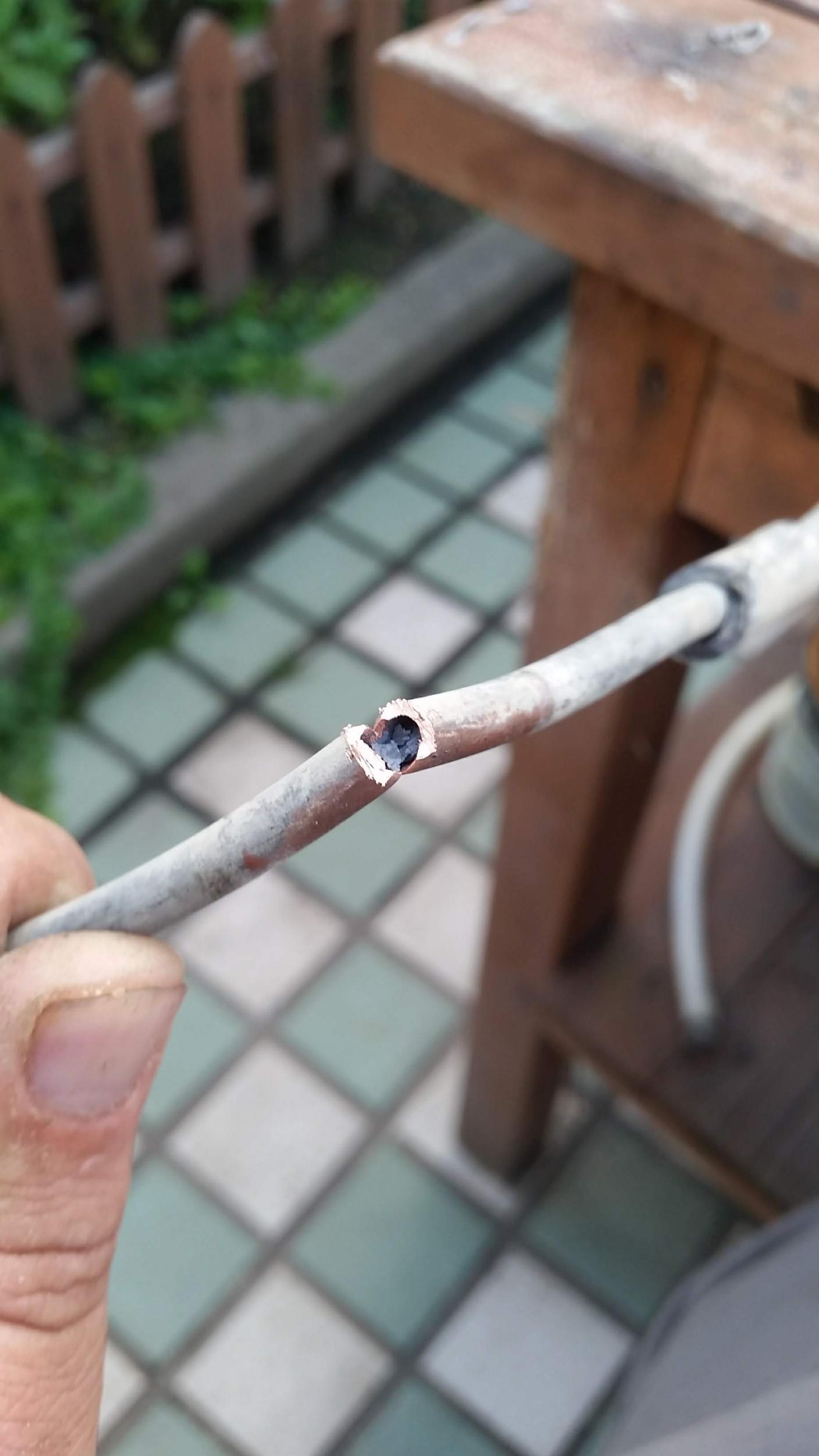

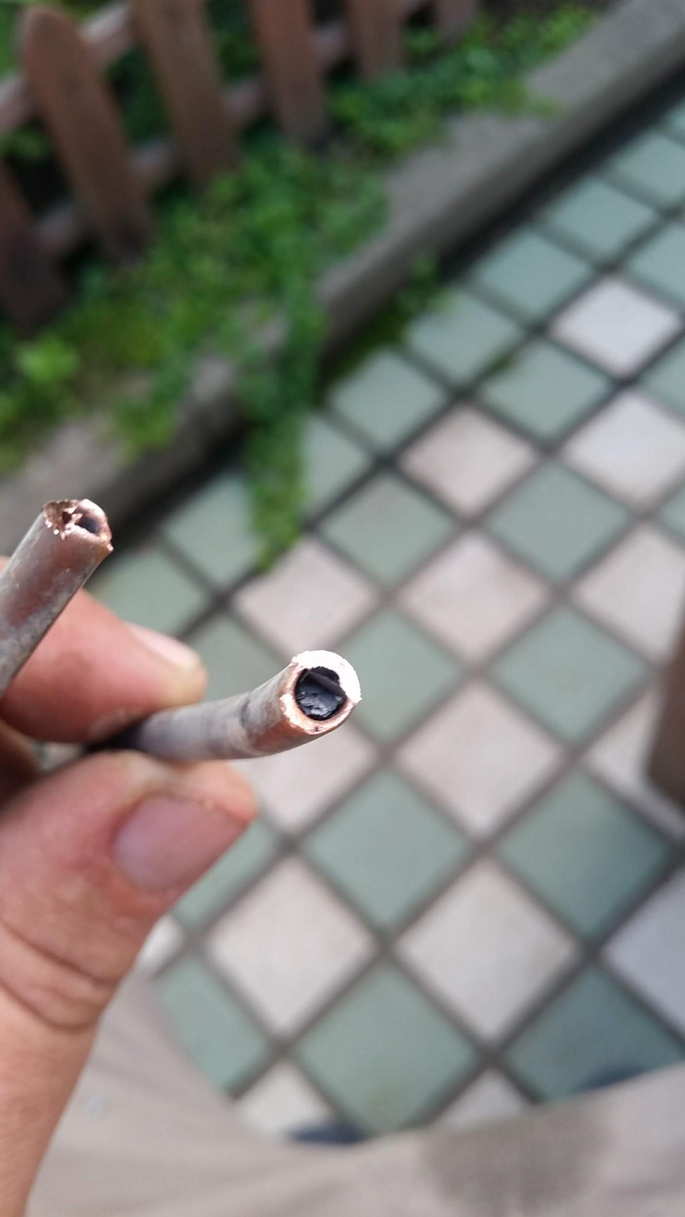

    я тут несколько лет назад высказывался на тему что не вижу смысла в пластиковых трубках для газовой магистрали коли есть опробованная веками и дедами медь итд итп.
    был неправ.
    в один прекрасный день автомобиль тупо отказался ехать на газу. ничто не предвещало)

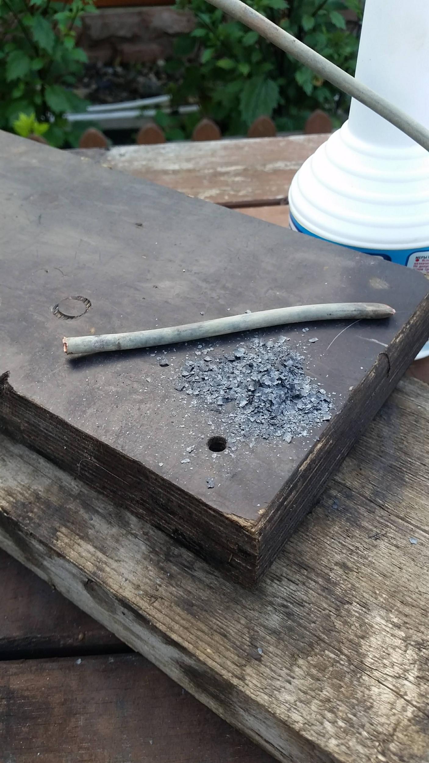

    вскрытие показало что забилась магистраль, забилась на половину своей длины - пару метров от редуктора. газ не проходил от слова совсем.
    причины сего внезапного явления неясны. эта трубка стояла больше 10 лет. при ежегодной смене фильтра жидкой фазы мусор конечно было но на порядок меньше.
    для наглядности вот эта куча говна была в 10 сантиметровом куске трубки.
    поставил пластик чего и всем желаю
