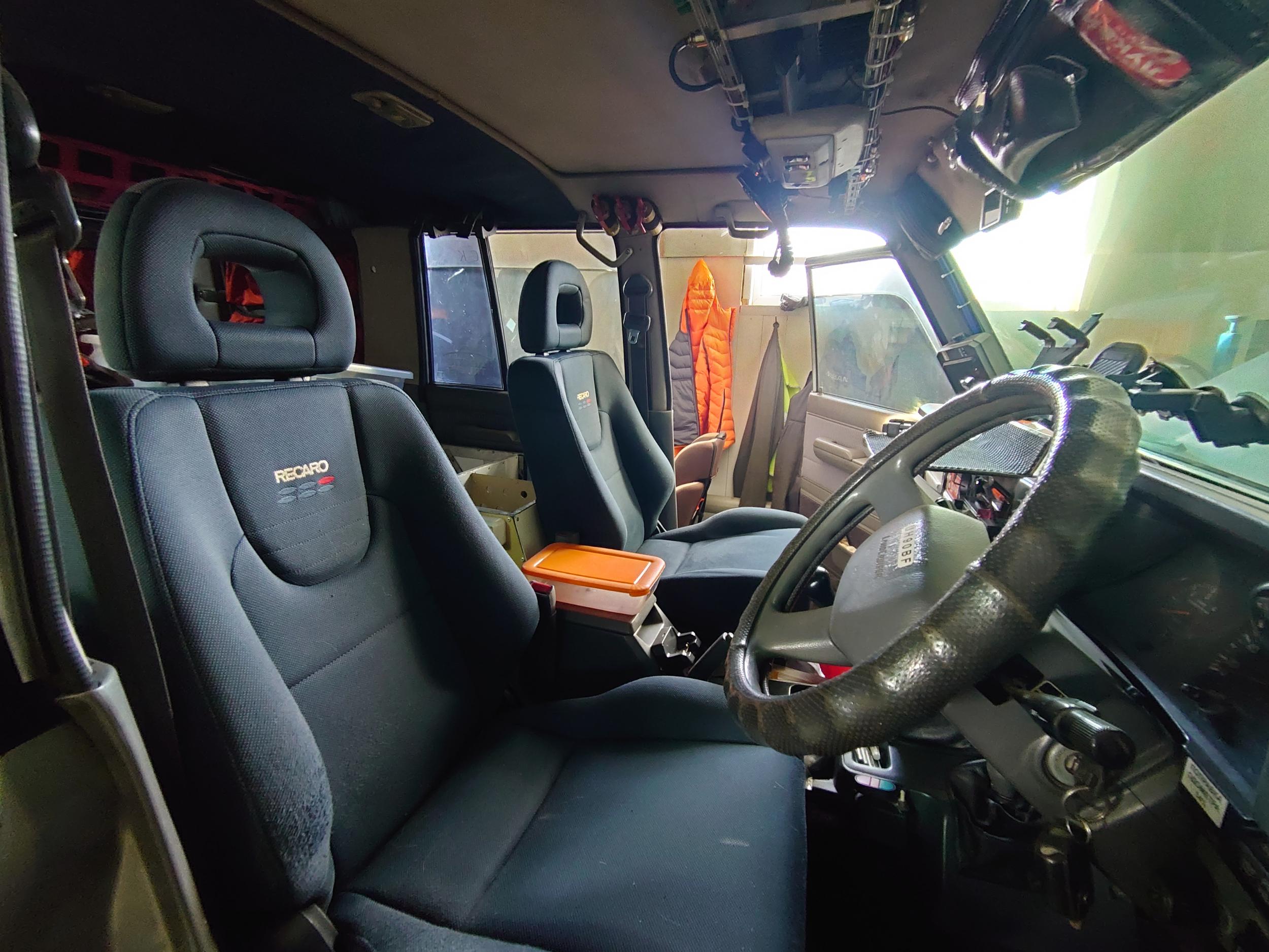

    Передние сидухи теперь рекаро, крайне легкие, минимум регулировок

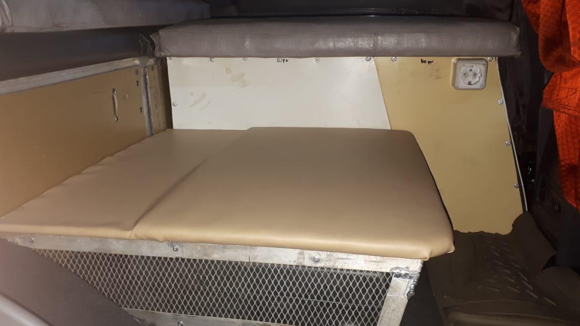

    Сидушка второго ряда меняется на алюминиевый короб (на ней надо иногда сидеть, готовить еду). Пока фото только рамы, позже будет все в сборе

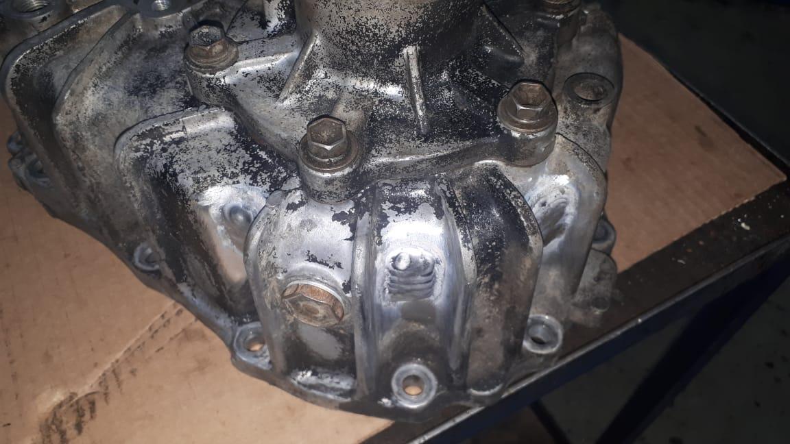

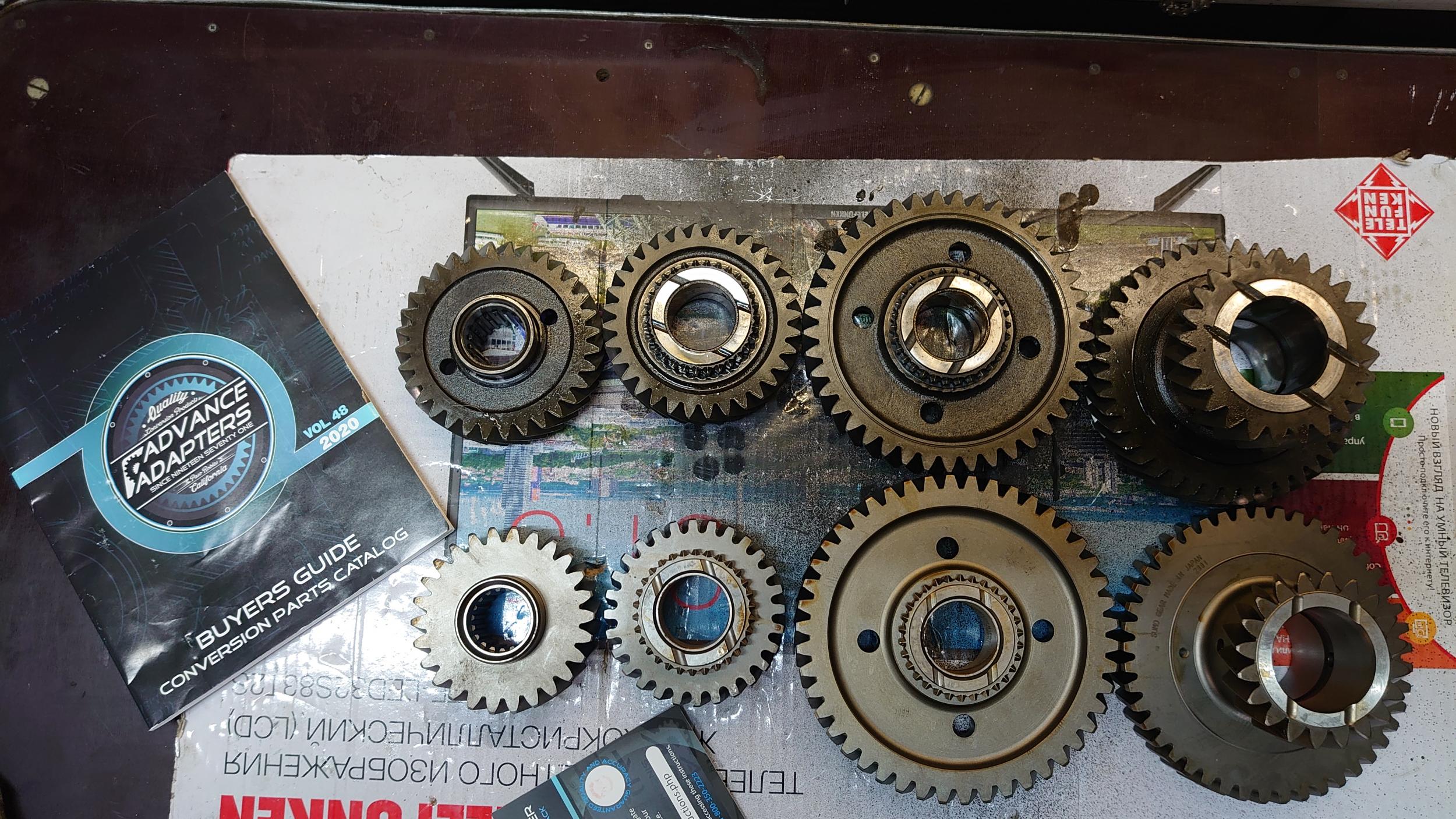

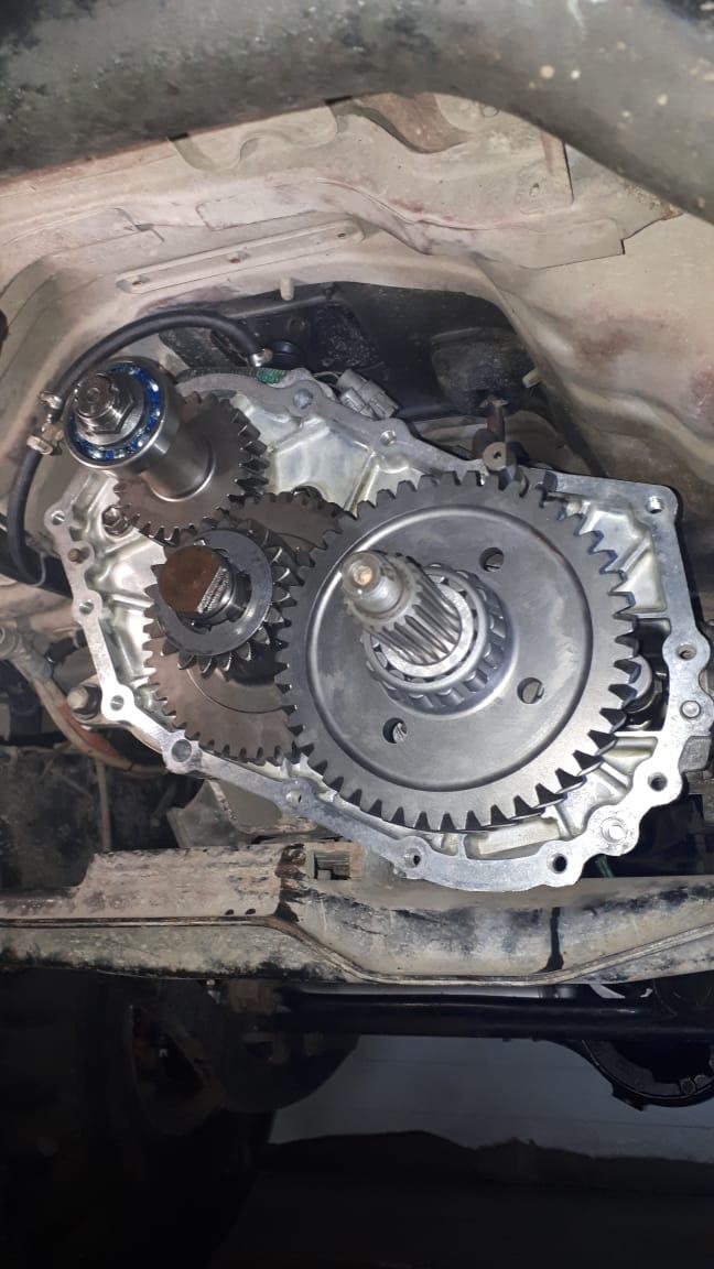

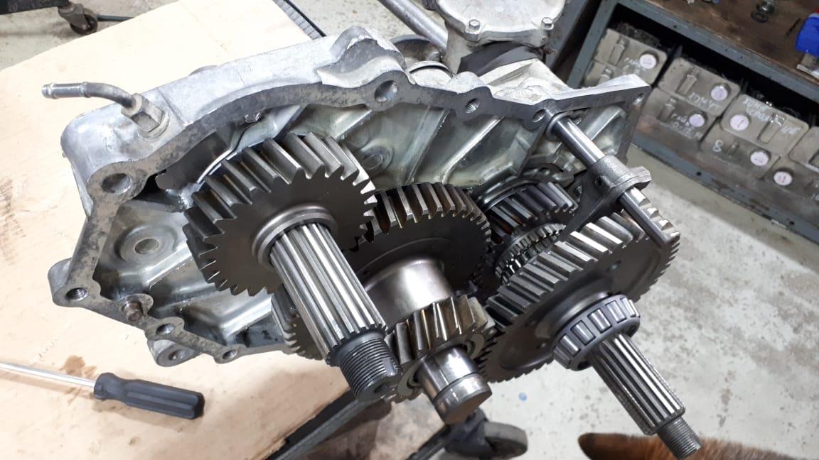

    Ставим КИТ Advance adapters, все же успел приехать в срок :) Очень низкая пониженная. 1:4

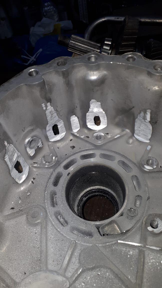

    Корпус пришлось немного расточить и заварить

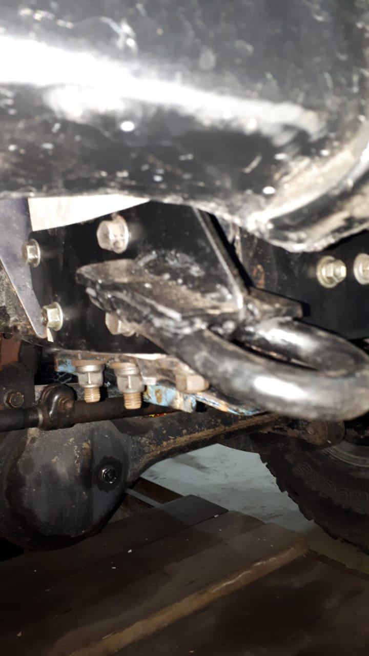

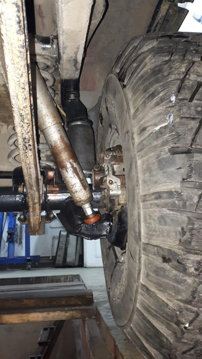

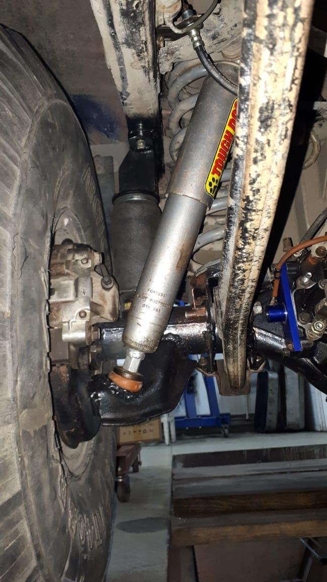

    Опять мелочь, а приятно. Еще один вариант исполнения передней петли.

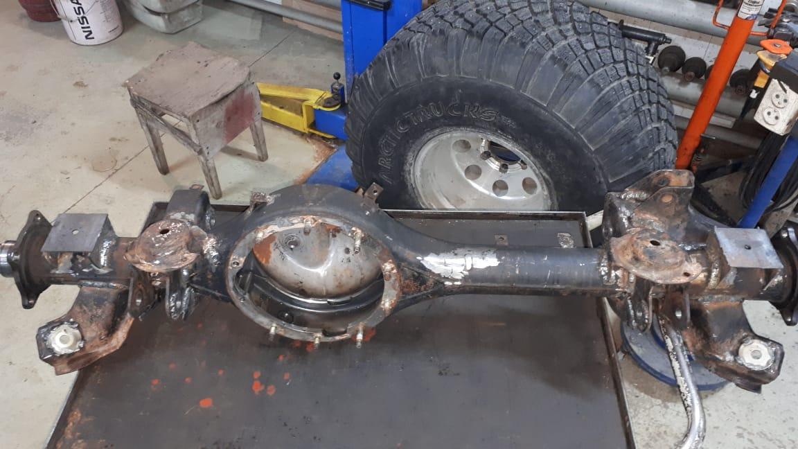

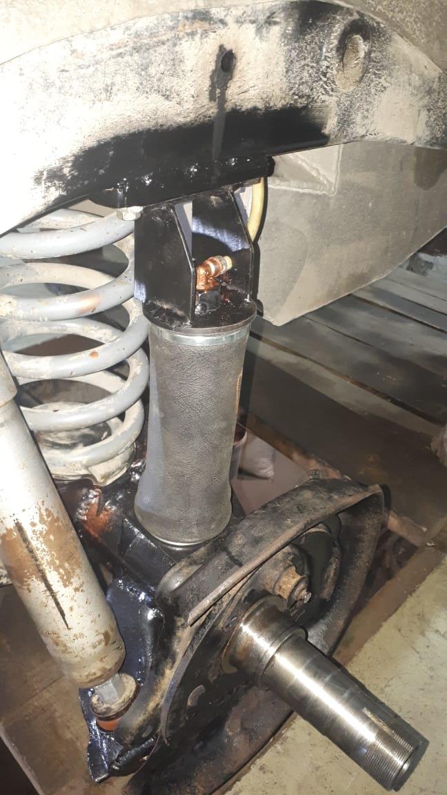

    Почти закончили ставить "сборную солянку" задний мост. фото на днях. Для разгрузки пружин вернули на место пневму firestone.

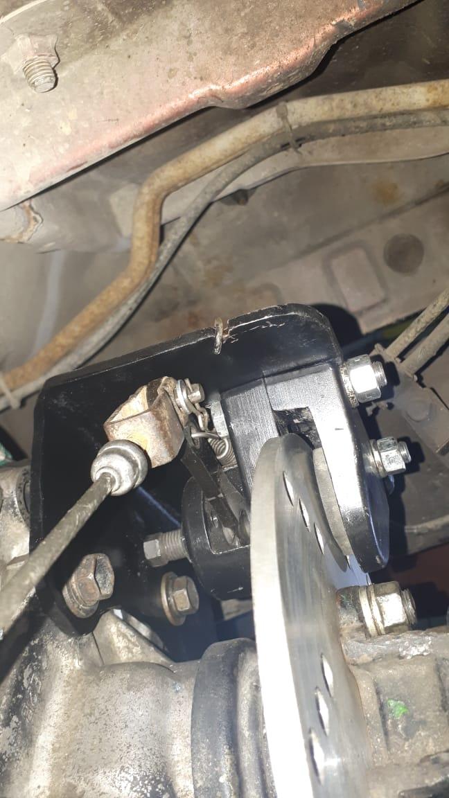

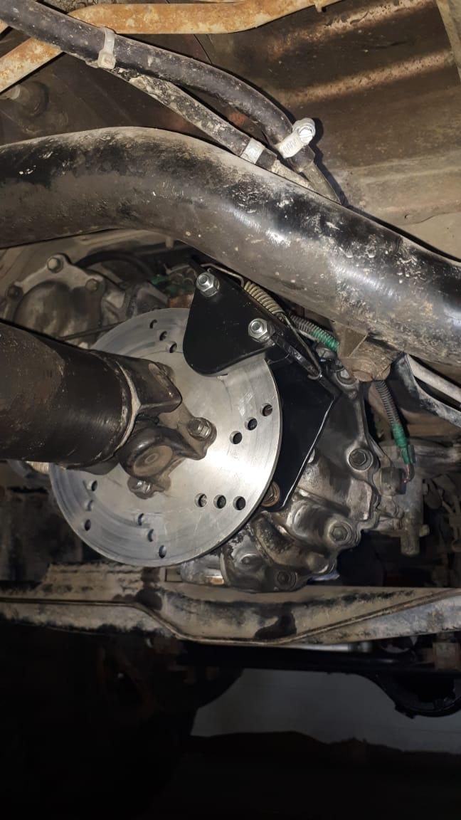

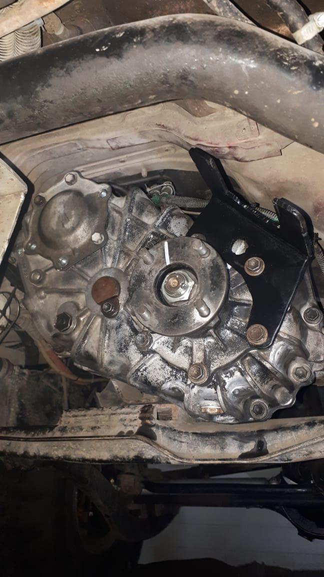

    И кронштейн ручника решено переделать на скользящую опору, что бы избежать ненужных напряжений металла.

    По сиденьеям , крайне  лёгкие это сколько? До 17 кг?
    • Машина: Lj78, 1kz-t, мех. ТНВД, МКПП, сцепление 1-kd, 38" AT-405, 4"+2", all locks, родная только рама
    Собственно 17кг

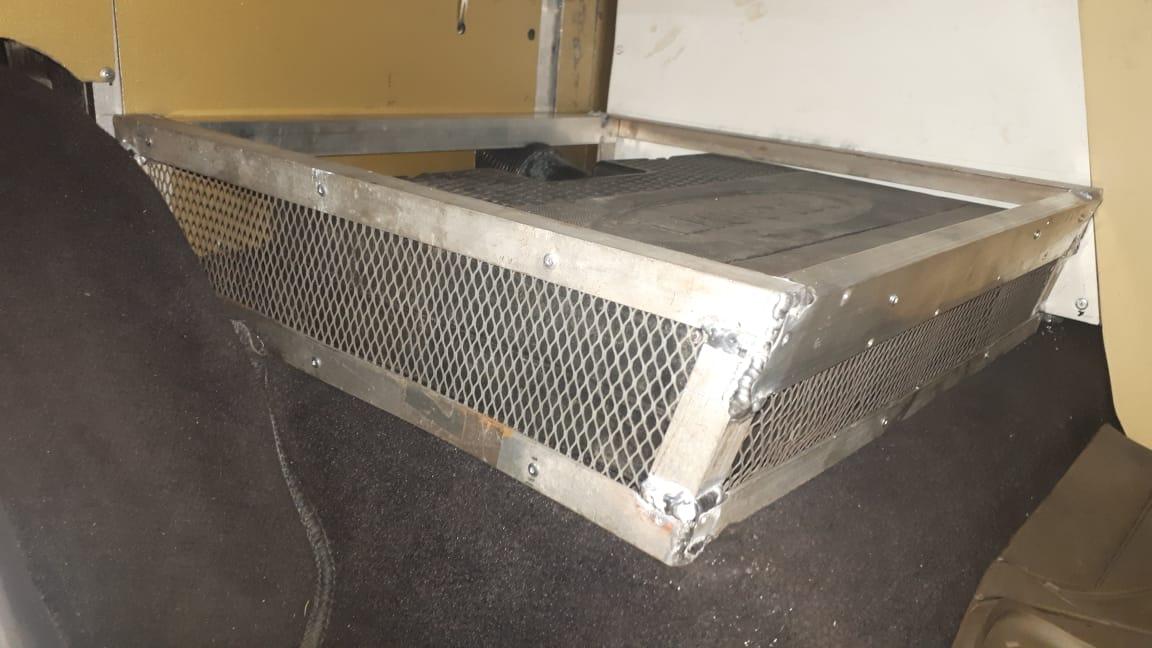

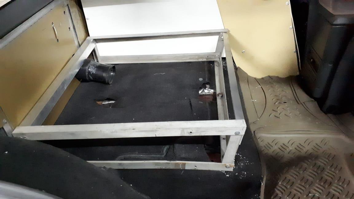

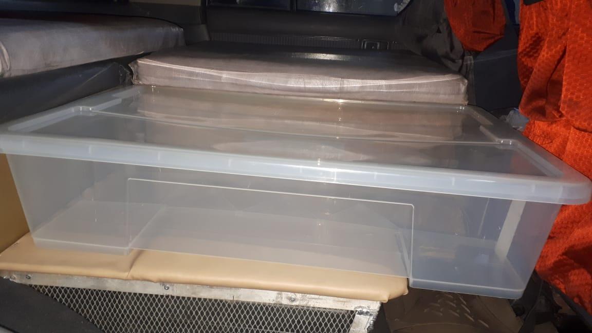

    Нижняя часть задней сидухи. сверху будет подушка-крышка в качестве сиденья. для набора высоты при сборке подушек спальника в размер куплен ящик из Икеа. фото попозже.
    Рама сделана в размер всего слесарного инструмента либо кейса с полуавтоматом сварочником 12В. Через эту конструкцию еще подается теплый воздух в ноги второго ряда.

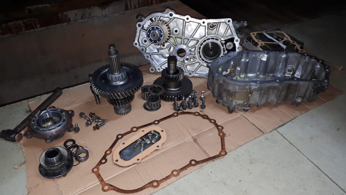

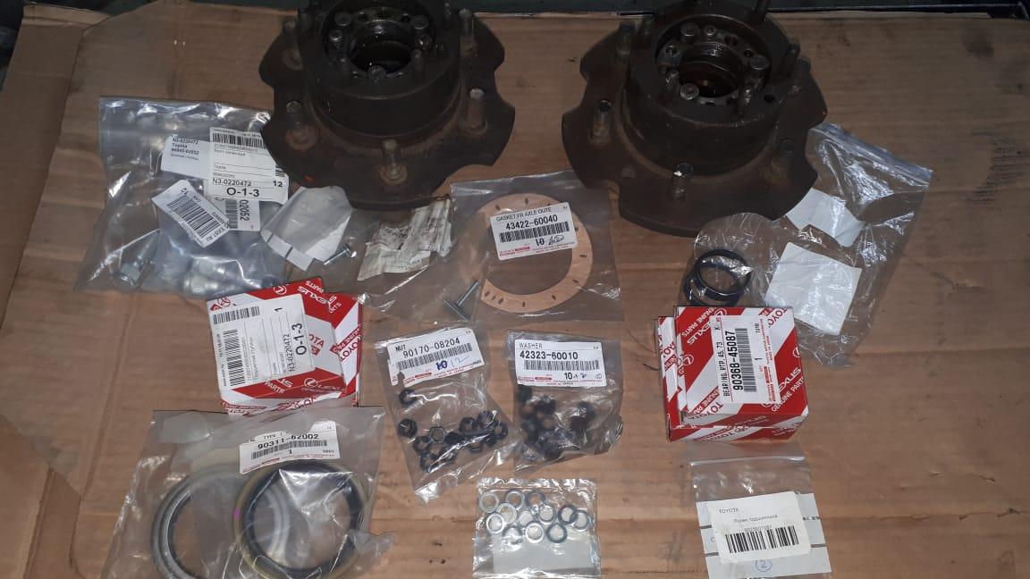

    МКПП и РК прошли кап ремонт, заменено все, что имело малейшие видимые износы. в РК установлен понижающий кит.
    Кронштейн суппорта ручника переделан на скользящую установку. Диск и суппорт алюминиевые.

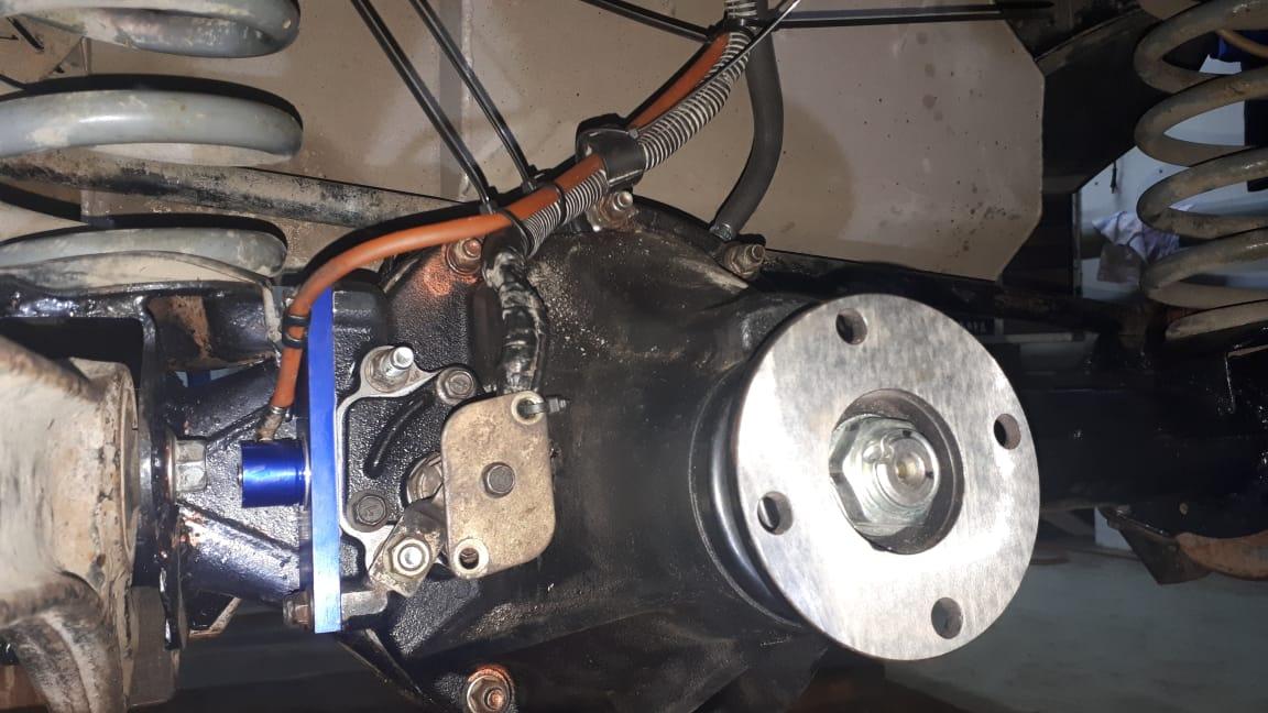

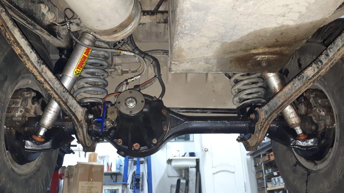

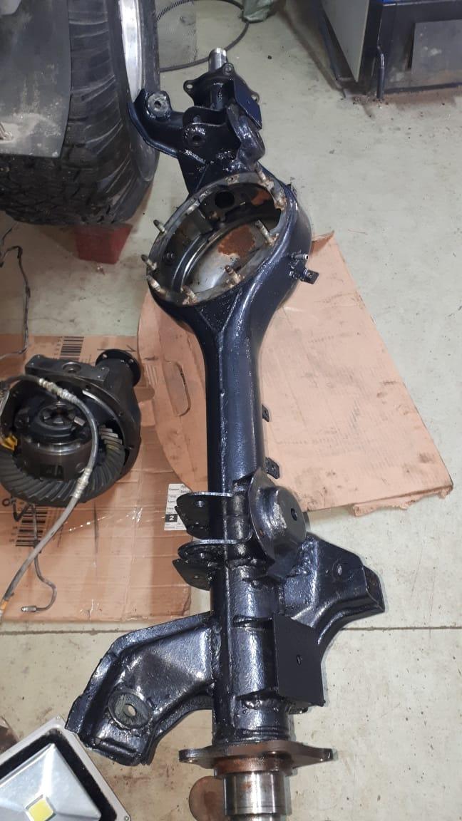

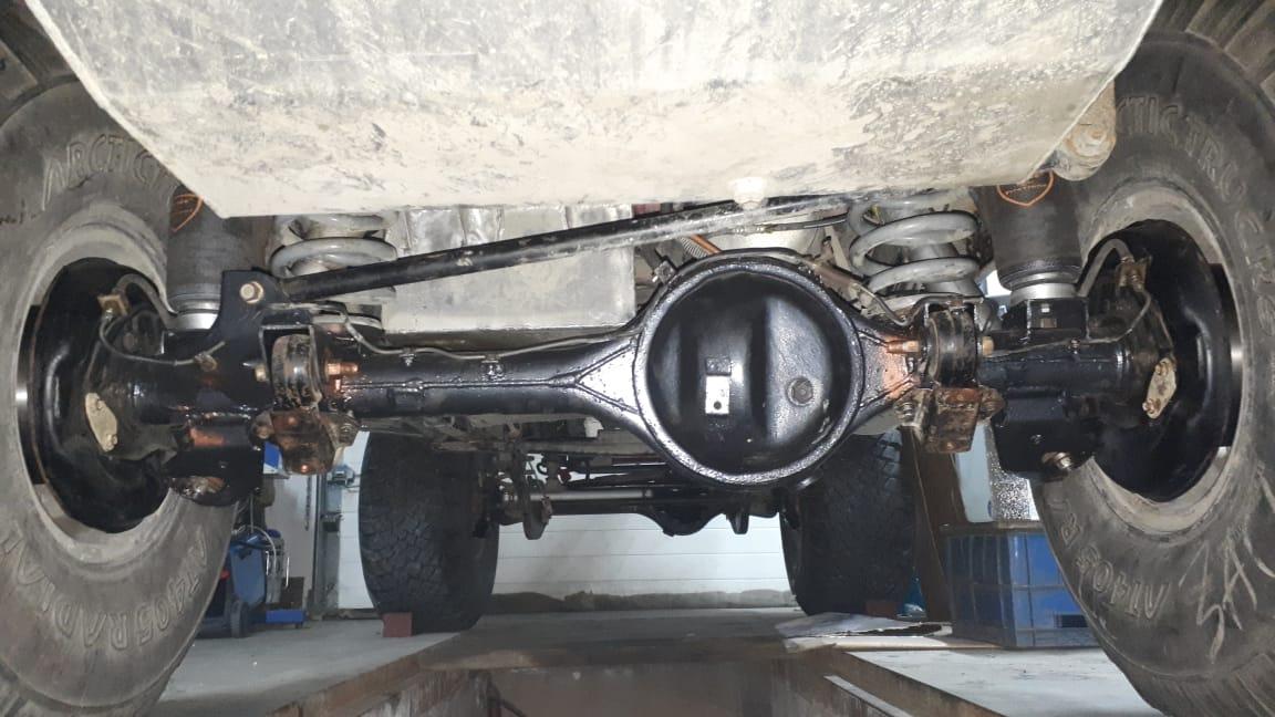

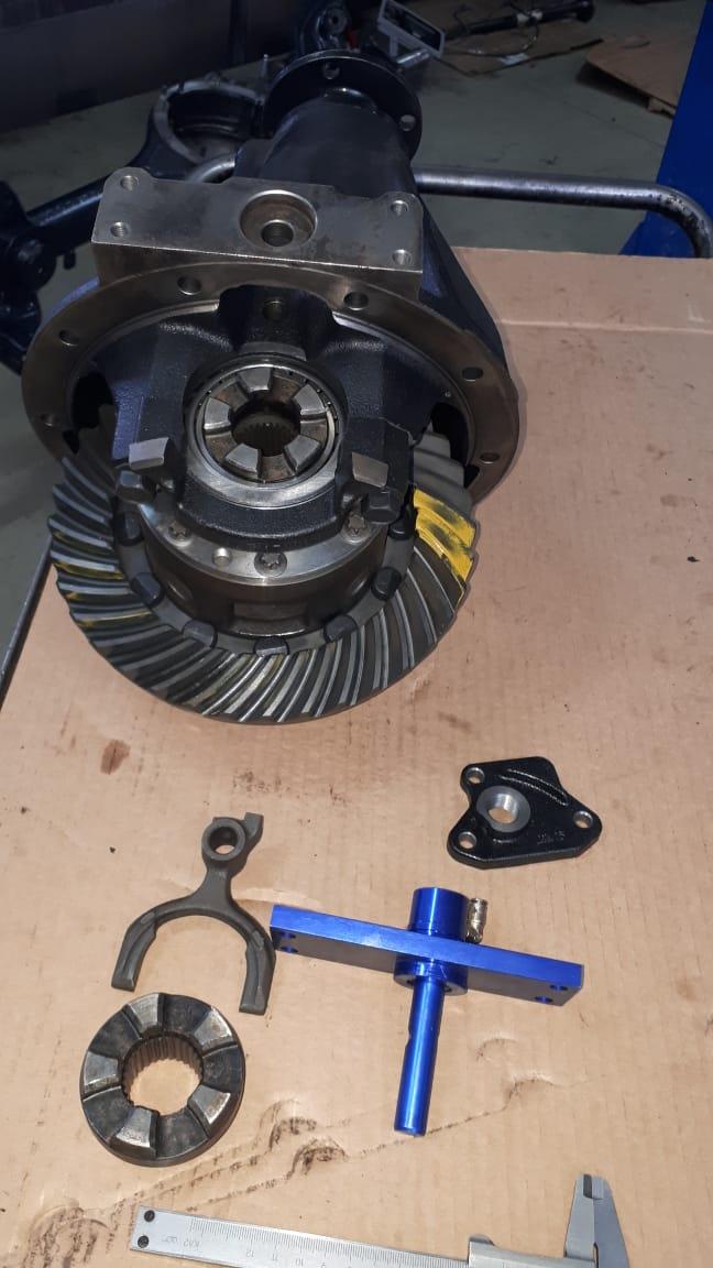

    Задний мост - просто шедевр. Данной сборкой решил все насущные проблемы - разгруженные полуоси здорового человека, редуктор 9.5", толстый металл чулка и шпильки редуктора 10мм, пневмопривод блокировки, углы работы амортизаторов и их хода. Сразу сделали усиливающие щайбы на кроштейны клюшек, при сварке немного подвернули чулок для работы в нормальных условиях редуктора (угол хвостовика).
    Флянец стоит под родной кардан. Хотел пересобрать под более толстый кардан 80ки, но уже не успеваю.  СПУ не попал на фото, но он будет установлен. Линки яиц удлиненные, разумеется.

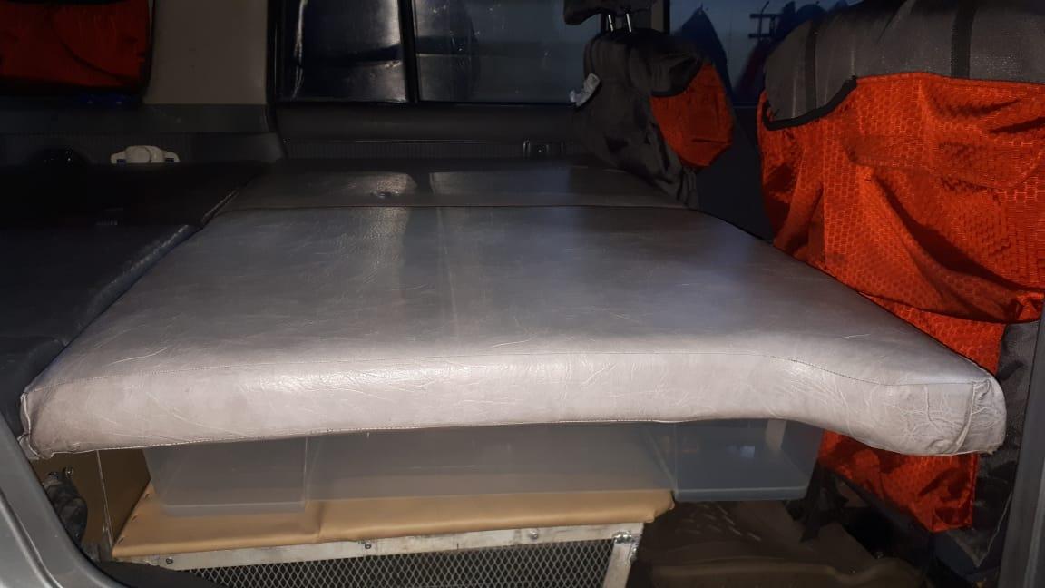

    Еще немного сидушки второго ряда.
    • Машина: TLC100 1HD 35" МКП Sobol NN 4x4
    из моего опыта такие пластиковые контейнеры ой легко разваливаются... а уж если нечаянно их на мороз вытащил... можно обратно уже только по кусочкам веничком собирать

    6 минут назад, bogra сказал:
    Присоединюсь.

    По сиденьеям
    Прям болт-он или всеж нужна доработка. И если не секрет от чего?
    14 часов назад, bogra сказал:
    все верно, очень хрупкий. практика покажет. первый вариант был из алюминия, но лишь в мыслях)

    11 часов назад, G-class сказал:
    По сиденьеям
    Предположу, что с какого паджерика. Пару месяцев назад, когда выбирал, читал, именно эти описывали, как компромисс веса и регулировок.
    Попадаются похожие на 80-ках, в коже даже. Я просто не нашел быстро.
    Нижние кронштейны пришлось переделать полностью, они не попадали в отверстия в полу.
    Под сидушками еще куча места, купил туда в размер тряпичные ящики из икеа))
    Родные однозначно комфортнее, но и тяжелее.
