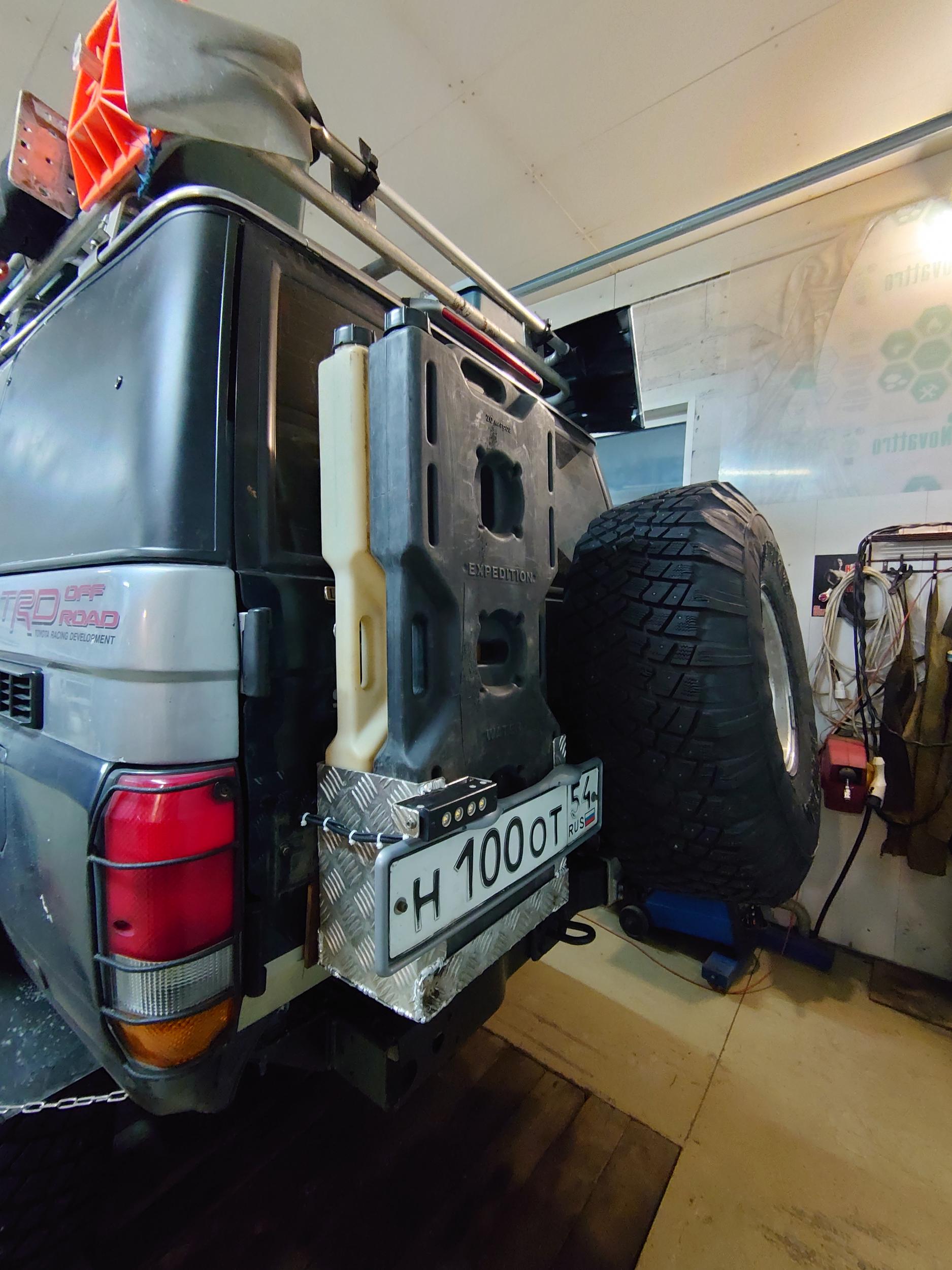

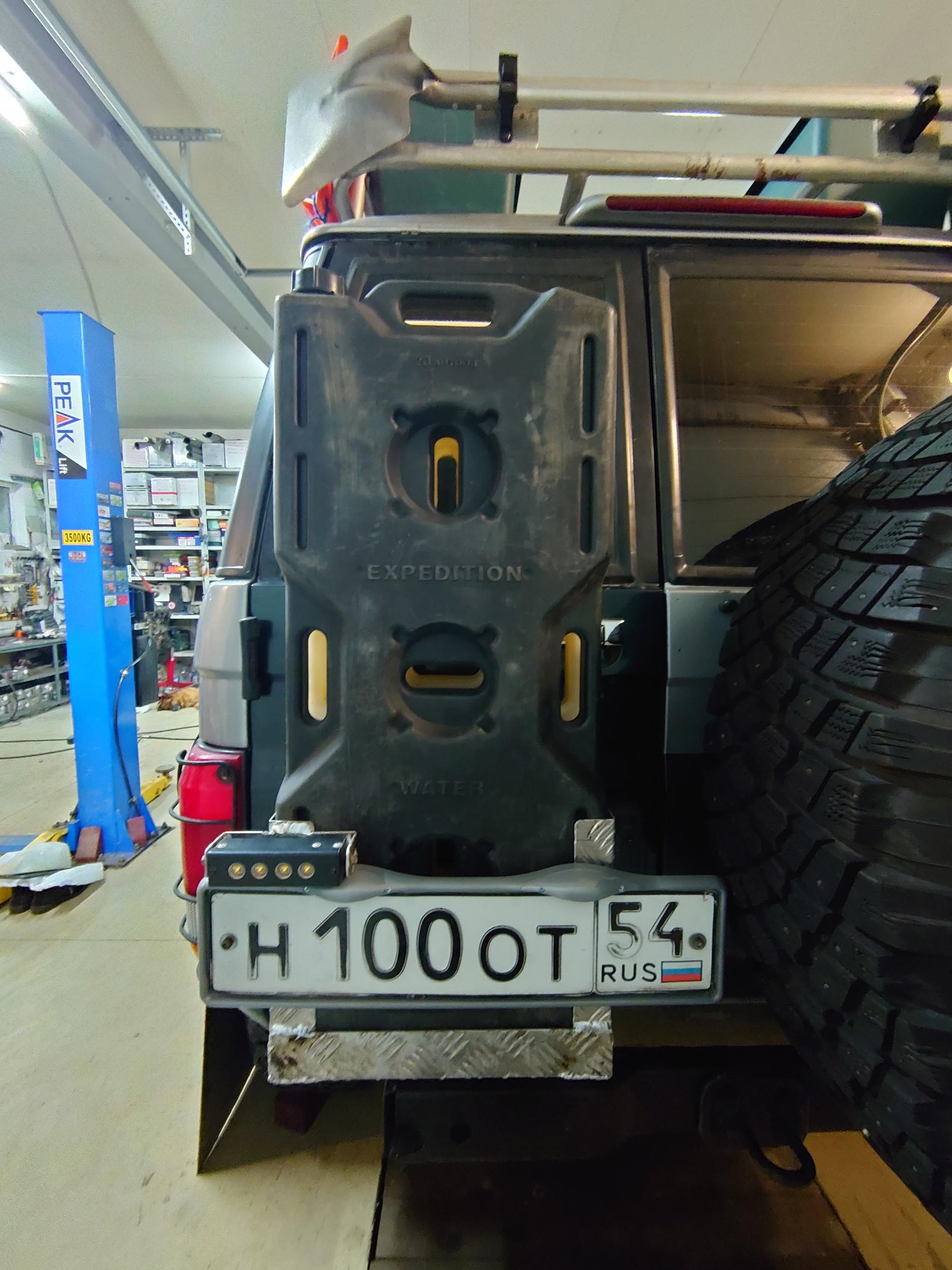

    Соглашусь, вместимость до 19 литров.
    Я бы посоветовал канистры (хоть новые, хоть б/у) проверить на герметичность. Чисто метод "шиномонтажа". В пробку горловины монтируют ниппель и надувают канистру компрессором с последующим погружением ее в ванну с водой. Так проверяют новые канистры на заводе, каждую. Бывает, брак проскакивает. Ну и время ничего не щадит. Слишком уж ответственное мероприятие.
    Уже проверили все. прокладки под замену. А так бодрячком канистры.
    59 минут назад, Михаил74 сказал:
    есть фото или описание?
    про основной бак тут
    про доп бак тут

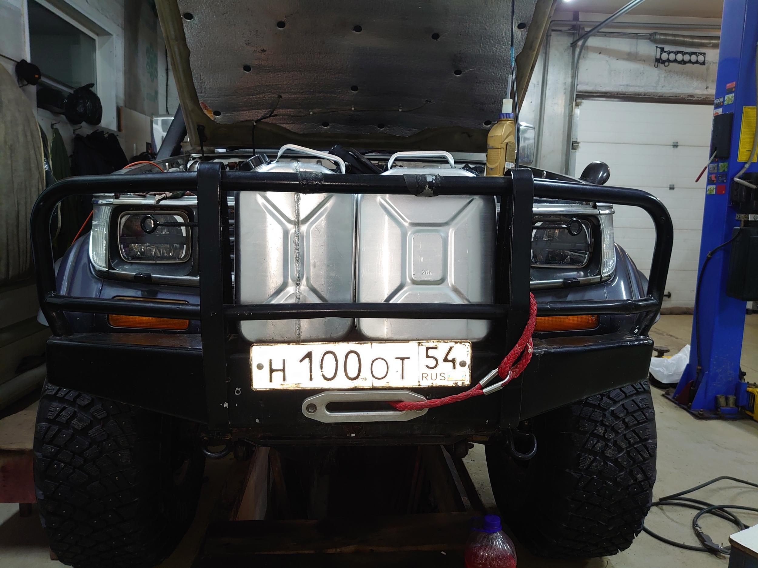

    Запас топлива в стандартных советских мет канистрах  2шт внутри переднего бампера 40л
    Это как вообще? У меня в клыках переднего бампера места тоже шописец, подумываю, чем бы его занять... В моём случае это однозначно будет не топливо (во всяком случае, для двс), нужна идея. Опиши пожалуйста, как реализовано?
    • Машина: Lj78, 1kz-t, мех. ТНВД, МКПП, сцепление 1-kd, 38" AT-405, 4"+2", all locks, родная только рама
    3 часа назад, Dead Moroz сказал:
    Пока еще никак. Только мысли. Ставить канистры будем на следующей недели. Сейчас не до них, надо сделать обкату авто и проверить колеса.

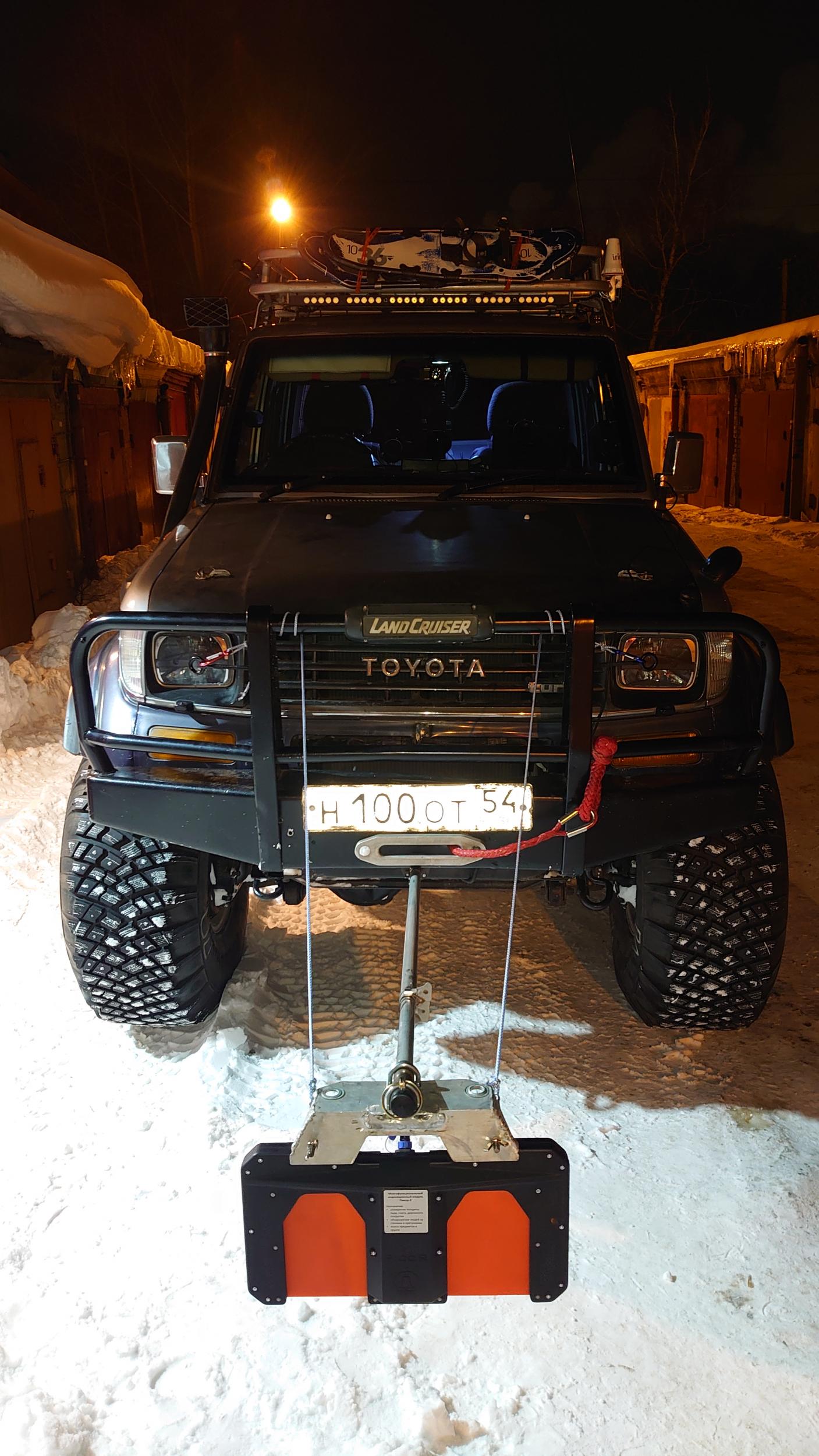

    Примерил Пикор-Лед)
    • Откуда: Москва, ЮАО
    17 часов назад, Shtap сказал:
    Примерил Пикор-Лед)
    А чего это такое?

    9 минут назад, МакПа сказал:
    А чего это такое?
    Белых медведей выслеживать.
    • Откуда: Чукотка Анадырь
    • Машина: TLC PRADO 78 1KZ-TE AKПП 95г. Лифт 2" TD + body 2" , SportWay X9500, пороги, шноркель, зима - ArcticTrucks 405/70R15, лето - Yokohama 315/75R16, мосты сафари
    4 часа назад, МакПа сказал:
    А чего это такое?
    Толщину льда мерить
    1 час назад, Сосна сказал:
    Толщину льда мерить
    все верно:)
    • Машина: TLC100 1HD 35" МКП Sobol NN 4x4
    а подо льдом - медведей
    • Откуда: Новосиб
    Вова, ну ты не рыбак! :)

    Пикор как вспомогательный прибор будет. Основным все же является ледобур.
    ледобур на ходу?
    оригинально-с

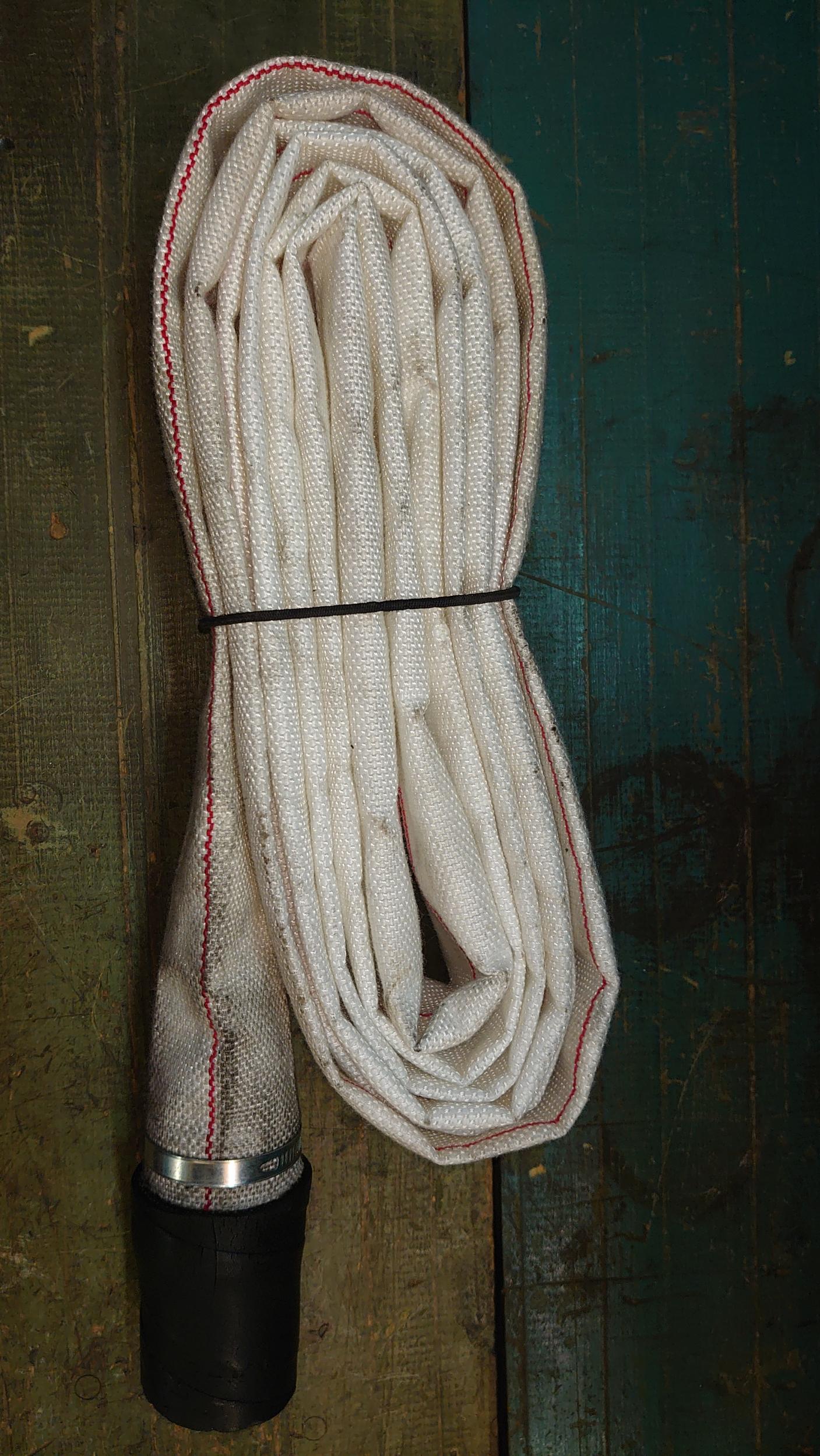

    Немного фотоспама
    Последнее фото - шланг на глушитель для отогрева авто

    ‎15‎.‎02‎.‎2021 в 01:43, Сосна сказал:
    Толщину льда мерить
    А ехать с какой скоростью,чтоб успеть затормозить? 2 -5км/ч?
