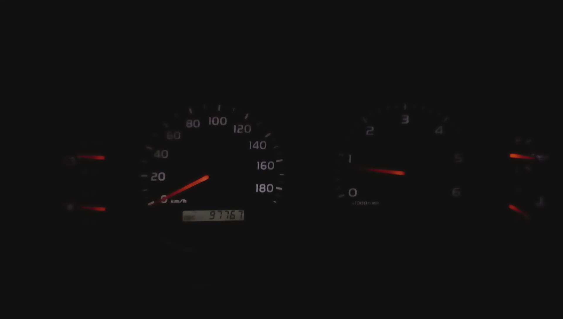

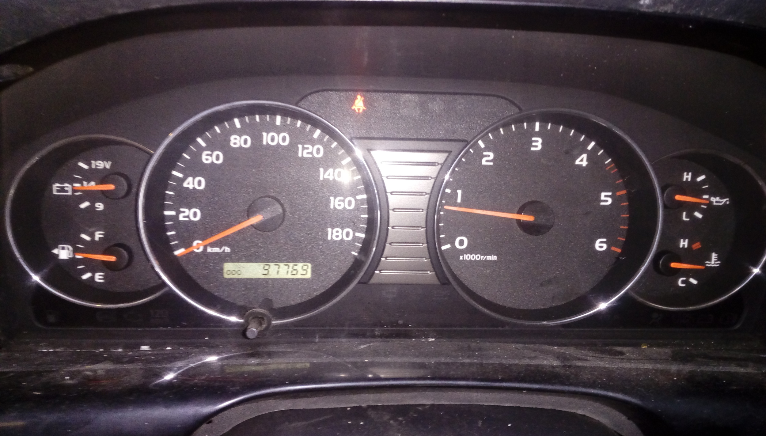

    :ok::ok:рыдал с утра от смеха... город по окружности длиной 25 км. фото первая: возле дома, вторая на работе.

    Это не понты. Здесь все на крузаках ездят.
    Прошу прощения у модераторов за офтоп!!! но парни сделали мне день!)))
    по теме: оригинальные запчасти- свой срок выходят!!!!
