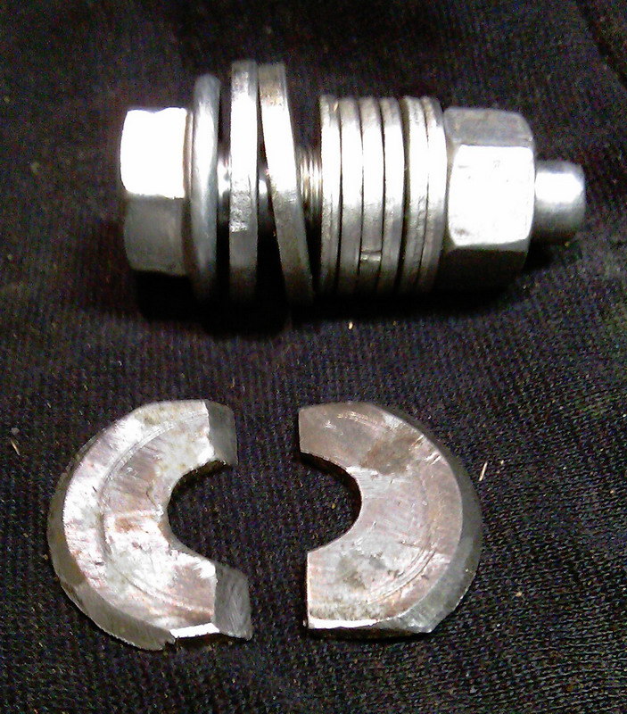

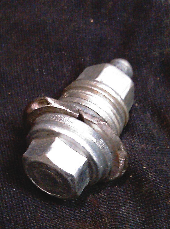

    вытащил с помощью молотка и шила сделанного из отвертки.
    Уж стану седня злостным флудером :Laie_48:
    Лучше поздно,чем никогда, как обещал фотки прилады:

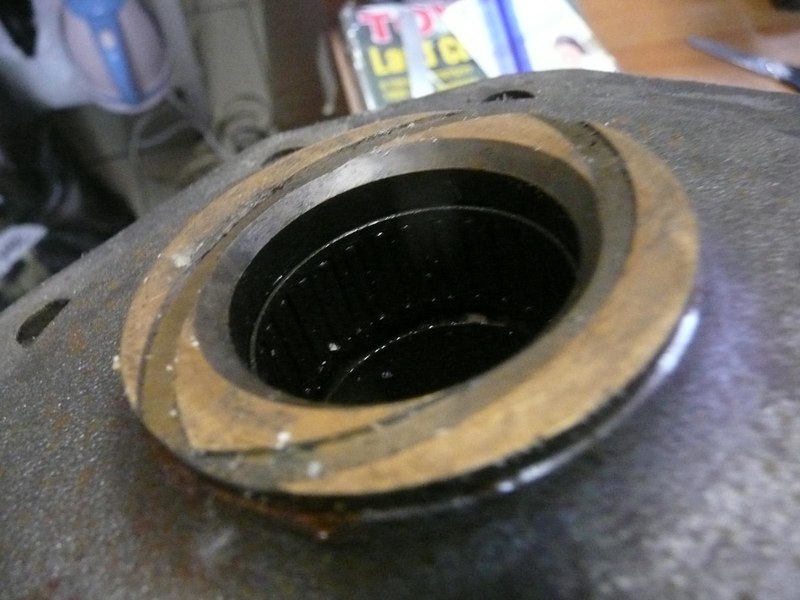

    а это у меня что такое???? и втулка стоит и иголки)))) post-28528-0-45383100-1473325190_thumb.j
    • Откуда: Санкт Петербург
    • Машина: TLC-80 1hz gx 95год TLC-105 1hz R2 98год
    а это у меня что такое???? и втулка стоит и иголки)))) attachicon.gifP1130206.JPG
    так и должно быть.
    Это нормально. Подшипник стоит с короткой втулкой.
