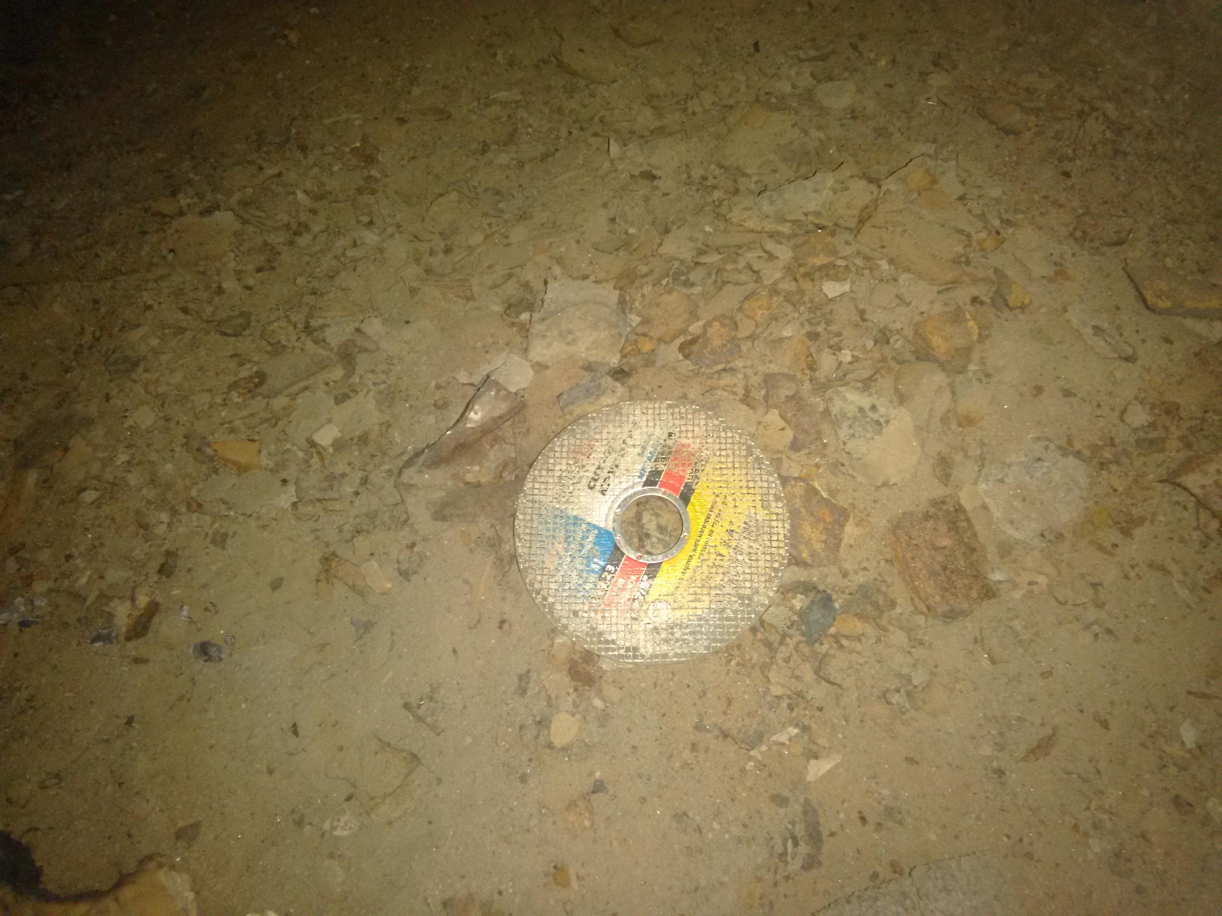

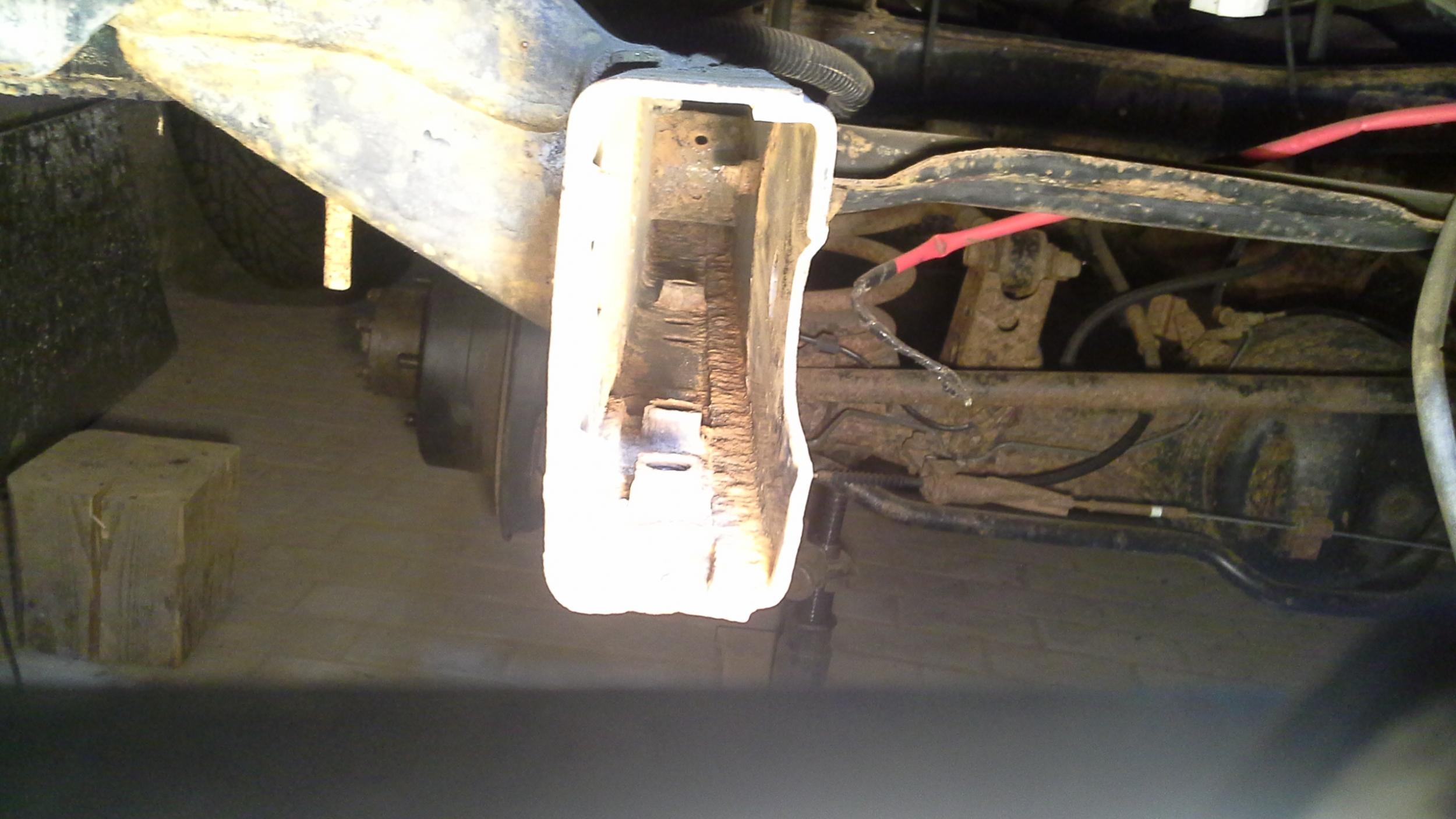

мотогунька 50 Откуда: путинград Машина: taro #101 Опубликовано: 10 сентября 2019 Всем кто моет рамы , насадкой для мойки высокого давления , вот вам рама , и таких кучи . Чтоб просто помыть раму, там вот такие куски окалины и кирпичи . А некоторые рамы, сзади заглушены , и грязь через дырки, вы вымывать будете месяц. Если там образовалась окалина, то только удалить , можно через вырезанные в раме дырки, если она гнилая . Потом варить. Все что моют насадкой для кархера, эт езда по ушам, если машины старые. Фоток куча, выложу несколько, можете флудить и умничать. Диск отрезной , д22 мм отверстие, чтоб понять куски грязи. Можете даже сказать, что это Питер, а в других городах машины лучше, и эту, нужно выкинуть. То что на последнем фото, эт из центра рамы вычищено с одной стороны, через гнилую часть рамы и потом заварено. Вторая , эт до середины забитая грязью рама и шланг с жопы не сунуть, там нет отверстия, только срезать, и механичесски проволокой, щеткой и воздухом спереди выдувать взад. что за машина, да в принципе не один ли хрен, главное что вымыть середину раиы от этого, не получится . Вверх Поделиться сообщением Ссылка на сообщение Поделиться на других сайтах

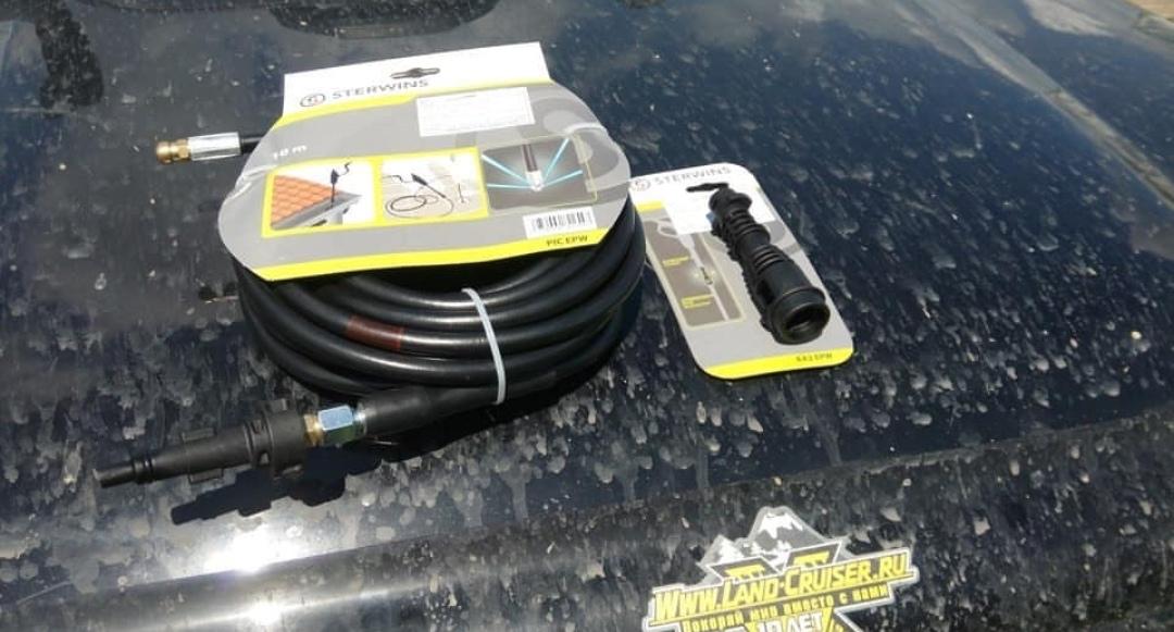

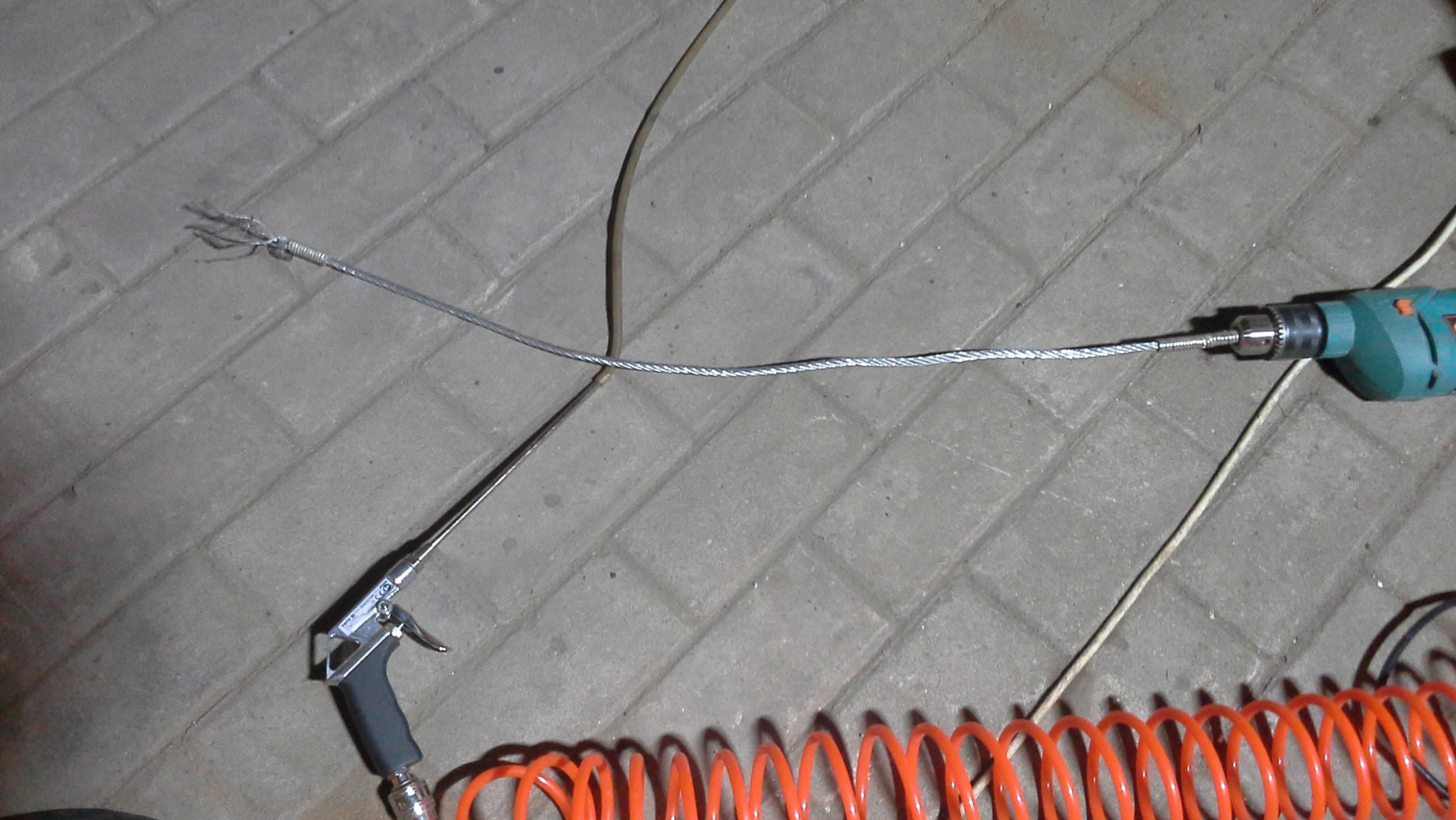

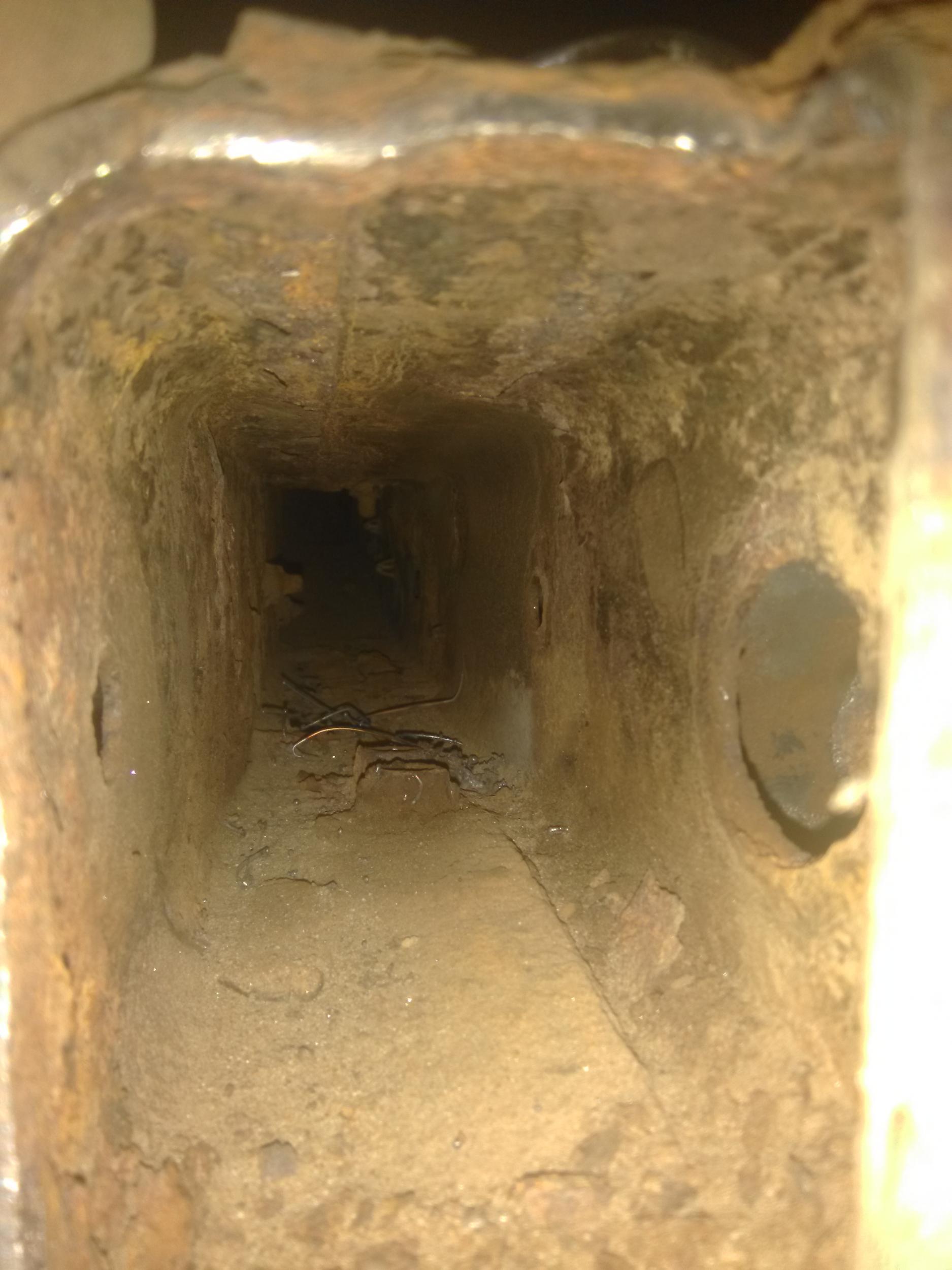

Kenig Sailor 58 Откуда: Калининград Машина: Frontera B, TLC 105 GX, 1HZ , лифт 2', "Cooper" MT 33' #107 Опубликовано: 1 февраля 2020 Вот с помощью такой не хитрой приспособы и продувочного пистолета два вечера прочищал раму. Рама была по технологические отверстия забита песком. Правда за время вынужденного простоя (2 мес.) авто песок на всю глубину успел просохнуть в теплом гараже. Разрыхлял и выдувал всё через торцы, благо бампера были сняты. Вот результат. Такая картина по все длине рамы. Проверял с помощью эндоскопа. Но все равно ещё планирую пройтись насадкой для прочистки канализации, потом уже ML составами. Вверх Поделиться сообщением Ссылка на сообщение Поделиться на других сайтах

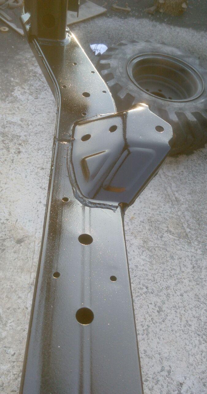

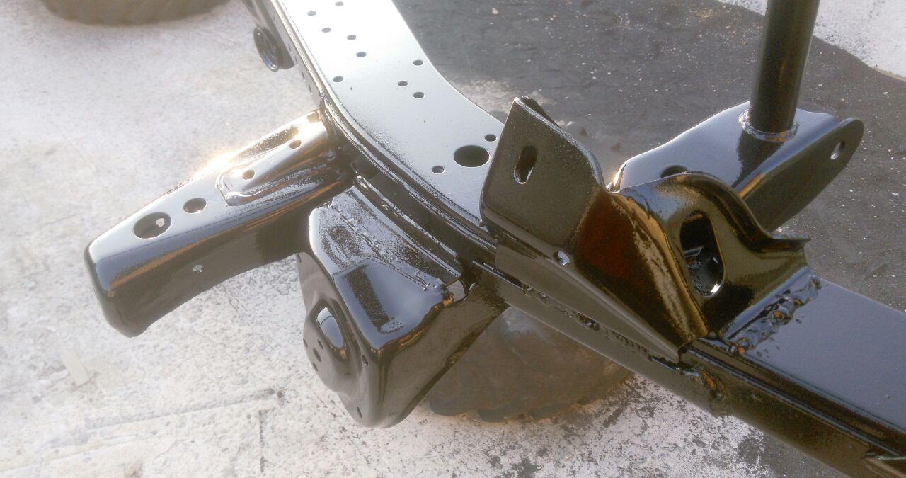

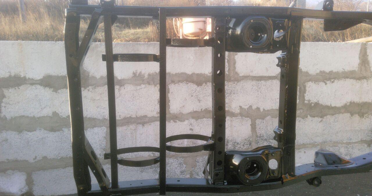

kot333 824 Откуда: Владивосток Машина: Cruiser 80 3fe #109 Опубликовано: 2 февраля 2020 1 час назад, Сергей Андреевич сказал: После такой работы, первую букву вин-кода можно смело менять. От японской сборки и следа не осталось... я также себе делал пескоструй. промывка покраска на три слоя эпоксидкой и залитие в раму разных жиж. по просшествии пяти лет рама опять в задней части забилась говном. делать больше ничо не буду. как показывает практика когда рама полностью забилась говном оно работает как герметик ) покрайней мере никакой гнили в первый раз после изымания говна из рамы там обнаружено не было Вверх Поделиться сообщением Ссылка на сообщение Поделиться на других сайтах

kot333 824 Откуда: Владивосток Машина: Cruiser 80 3fe #116 Опубликовано: 3 февраля 2020 ставить новый кузов на непокрашенную раму было как то не але ) Вверх Поделиться сообщением Ссылка на сообщение Поделиться на других сайтах
Толян (frein) 84 Откуда: Москва ЮВАО Люблино Машина: TLC 105 HZ #117 Опубликовано: 3 февраля 2020 Мою сам несколько раз в год на даче,дальше обрабатываю Раст Стопом для скрытых полостей ,(содержит вещества которые останавливают коррозию),потом состав для днища (консервант). Шланг использую Sterwins (для мытья труб) и переходник под Керхер,бюджет 1000 руб . Залазиет в отверстие рамы без проблем.Продается в Леруа Мерлен. 1 Вверх Поделиться сообщением Ссылка на сообщение Поделиться на других сайтах

Антуан 88 Откуда: Кисловодск Машина: Great Wall Deer 3 4х4 #120 Опубликовано: 17 марта 2020 03.02.2020 в 23:26, Толян (frein) сказал: Шланг использую Sterwins (для мытья труб) и переходник под Керхер,бюджет 1000 руб . Залазиет в отверстие рамы без проблем.Продается в Леруа Мерлен. Пользуюсь таким же комплектом, вымывает хорошо, и бюджетно Вверх Поделиться сообщением Ссылка на сообщение Поделиться на других сайтах
