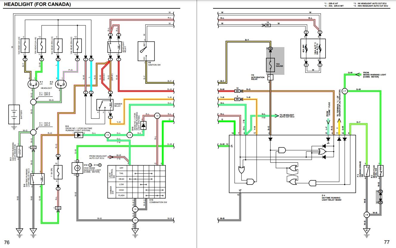

    В плеймаркете есть "4runner130 Руководство", в нем есть нарядная схема на стеклоподьемник и очиститель заднего стекла.
    Спрашивал тут где берут такие схемы - промолчали, а недавно кто-то выложил скрин нарядной схемы с мобилы..., смекнул и живо метнулся, нашел и установил, и вот поделился. Форум сила!

    Вот ссылка на английский онлайн мануал https://www.ether3al.com/93fsm-mobile/ но к сожалению тоже только на 22R и 3VZ, и черно-белая сродни легиону.

    Штатной сигналка, сама по себе формулировка ошибка. А если это алгоритм установленной сигналка это уже не баг, это просто опция сигналки. Этих схем в инете куча. И не важно какой мотор схема работы заднего борта у всех одинакова.
