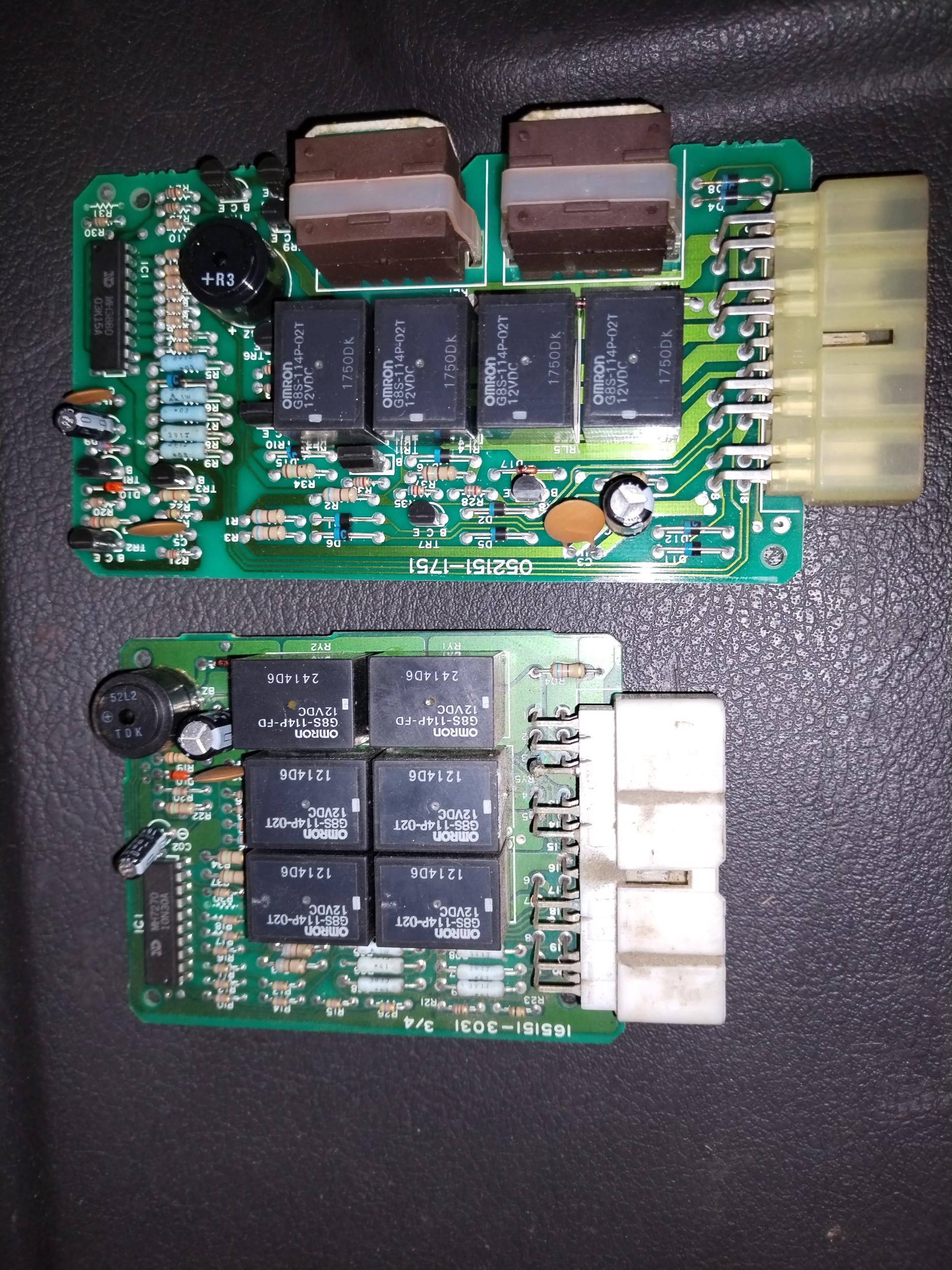

    Разобрали у брата реле заднего борта, а там плата другая. Никто не знает, какое реле за что отвечает.

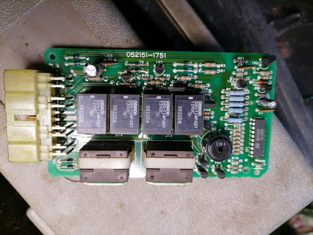

    Те что в звукоизолирующих резиновых колпачках это реле дворника, на плате маркировка RL1 и RL2.
    Остальные по маркировке из сообщения 710 в этой теме. Форма платы другая, но силовая схема уверен та же.
    Припаяй лампы 2W или светодиоды с резисторами к обмоткам релюх и увидишь всю шизу.

    Придётся так. Просто думал, что может кто сталкивался

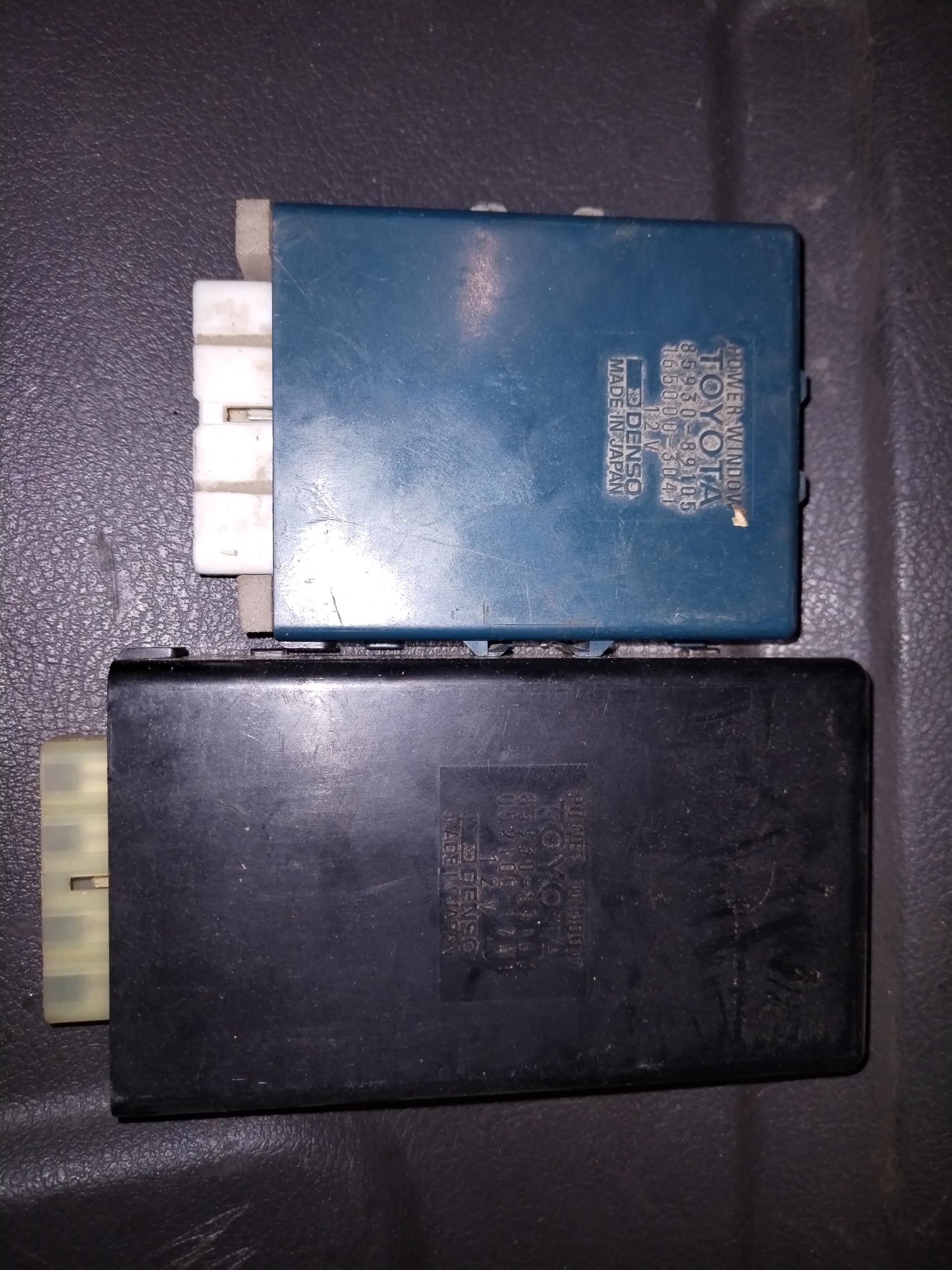

    Есть 2 типа плат: рест и дорест. Дорест - большая чёрная коробка. Рест - поменьше, синяя.
    Больше ни чего нет. Для калитки или без калитки однояйцева. Рест и дорест. Только может быть отличие в дополнительном реле или транзисторе. На этом все.
    Рест и дорест так-же отличны друг от друга количеством пинов. На цитируемом фото - дорест. Его сложнее найти.

    Оба блока выше с машин без калитки (чёрный блок 4Раннер 1989 года, синий - Сюрф 1993 года). Других блоков я не то что не помню, а в целом, не встречал. Однако, встречал различия в синих блоках.

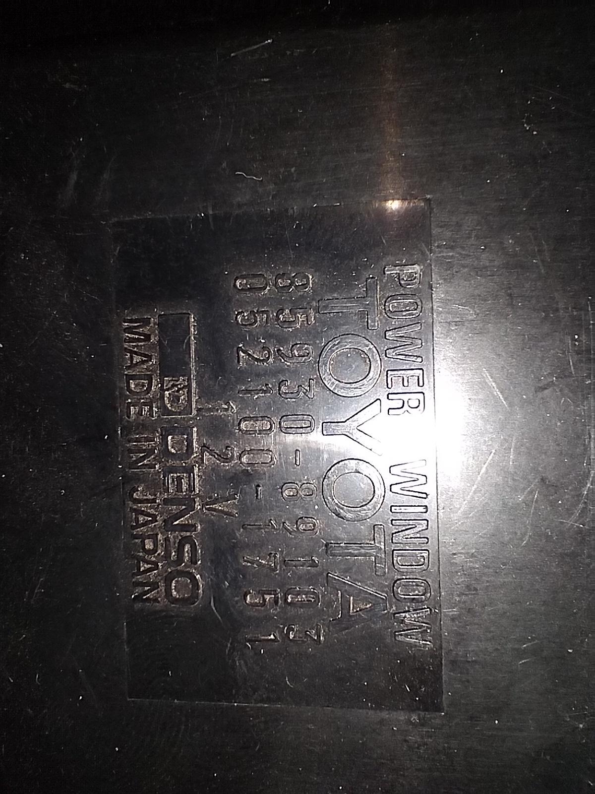

    105-й калиточный, 103-й бескалиточный. Может быть на том Сурфе 93 года калитку уже кто-то деинсталлировал?
    • Откуда: Сочи

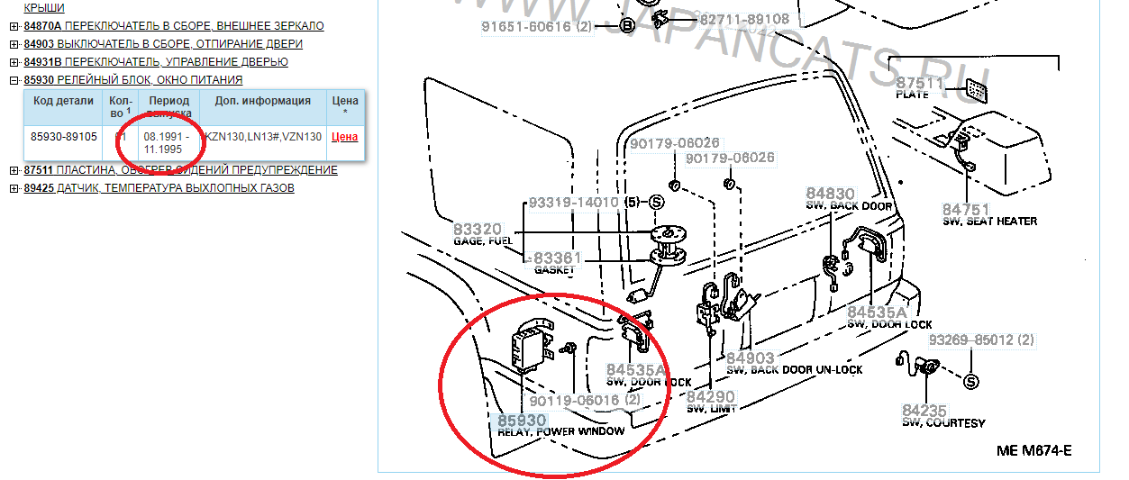

    Нет блоков калиточных и безкалиточных... разница лишь в расположении замка закрытия стекла. Есть блоки дорест до 92 года и рест с 92 года, Разница в синих действительно есть, на некоторых более поздних комплектациях ЛИМИТЕД стоит датчик закрытия калитки, который потом перешел на 185й кузов.

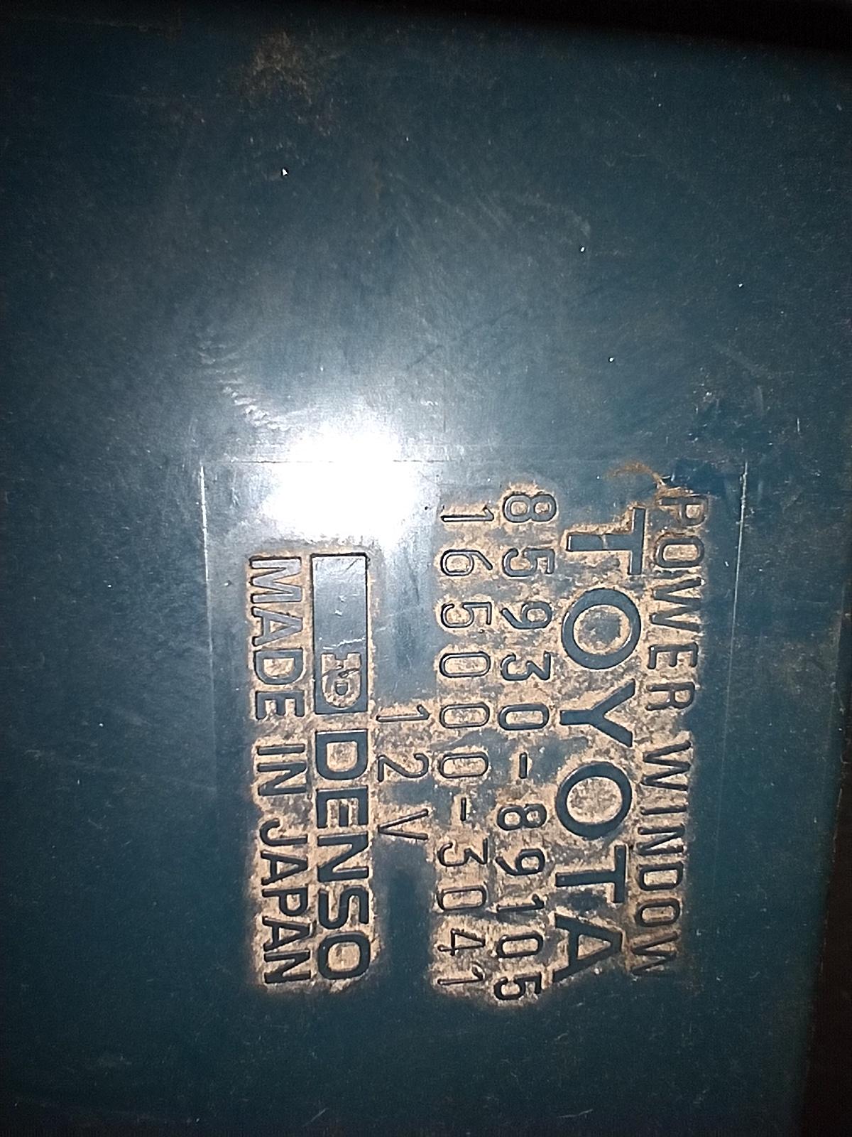

    105 рест с 92 года. Точнее, с 08.91. Они все 105. У меня был рест без калитки. 4Раннер леворуль. 105 блок сгнивший был)
    103 дорест без калитки точно.
    И в доесте на 2 пина меньше в разъёме. на 1 провод в борт больше у реста. Борт без калитки так-же рестовый у меня.
    И разная распиновка блоков. Проводку ставил свою родную и куда чего... Откуда один провод лишний - не помню.
