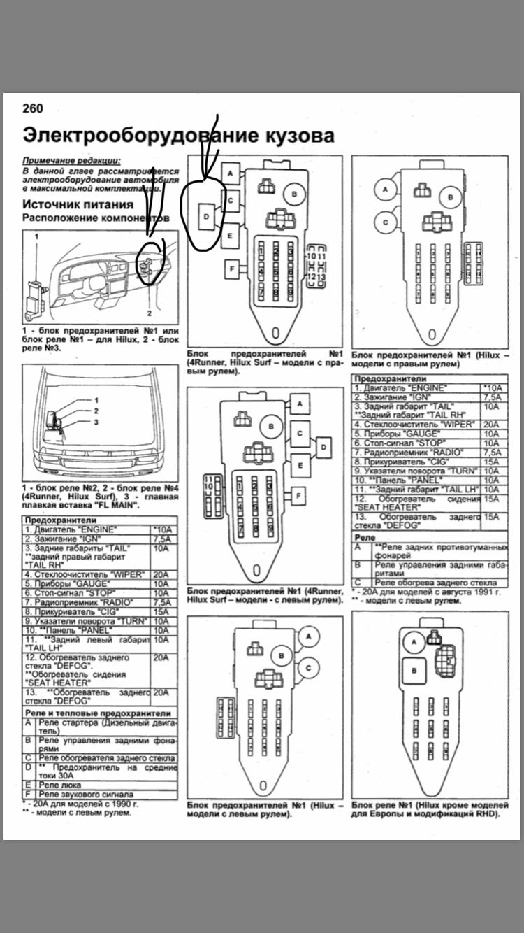

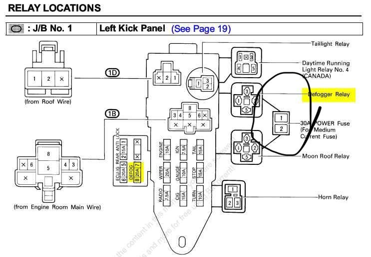

Разрешил эту проблему!!! Все оказалась до элементарного просто, термический предохранитель в салоне справа у водителя, там ближе к движке две релюхи за ними этот пред, нагревается и его выгибает контакт теряется, открыл вправил его обратно и все заработало
12 часов назад, 229Andrew229 сказал:
Случайно нет фото где его найти ?
  • Откуда: Россия Красноярский край г
  • Машина: Toyota hulix Surf ln130, 1990г, 2L-T, механика, передний привод ADD
17 часов назад, caspermorg сказал:
Вот вам все надо показать, там все просто, берёшь снимаешь пластиковую накладку!!!(не крышку предов, а накладку целиком, для удобства) справа у водителя в ногах в глубине будет бочкообразная деталь двухконтактная

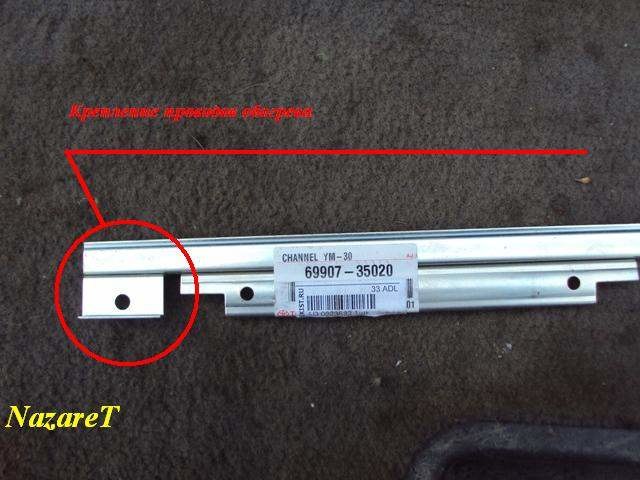

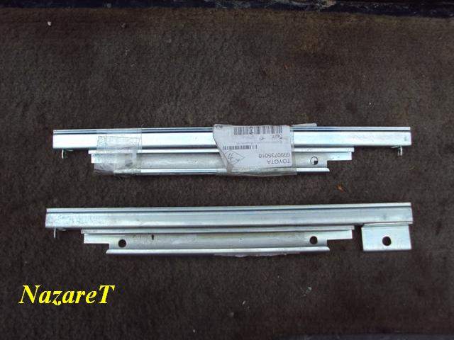

10.04.2010 в 15:15, NazareT сказал:
Новое стекло поставляется без направляющих снимать их со старого стекла нет мысла из-за их состояния, поэтому их предварительно надо заказывать:
Они разные:
[attachmentid=81187]
На одной есть крепление под проводку обогрева...
[attachmentid=81188]
Про крепение их к стеклу много раз описывалось, нет ничего сложного, нужна сырая резина и бензин...

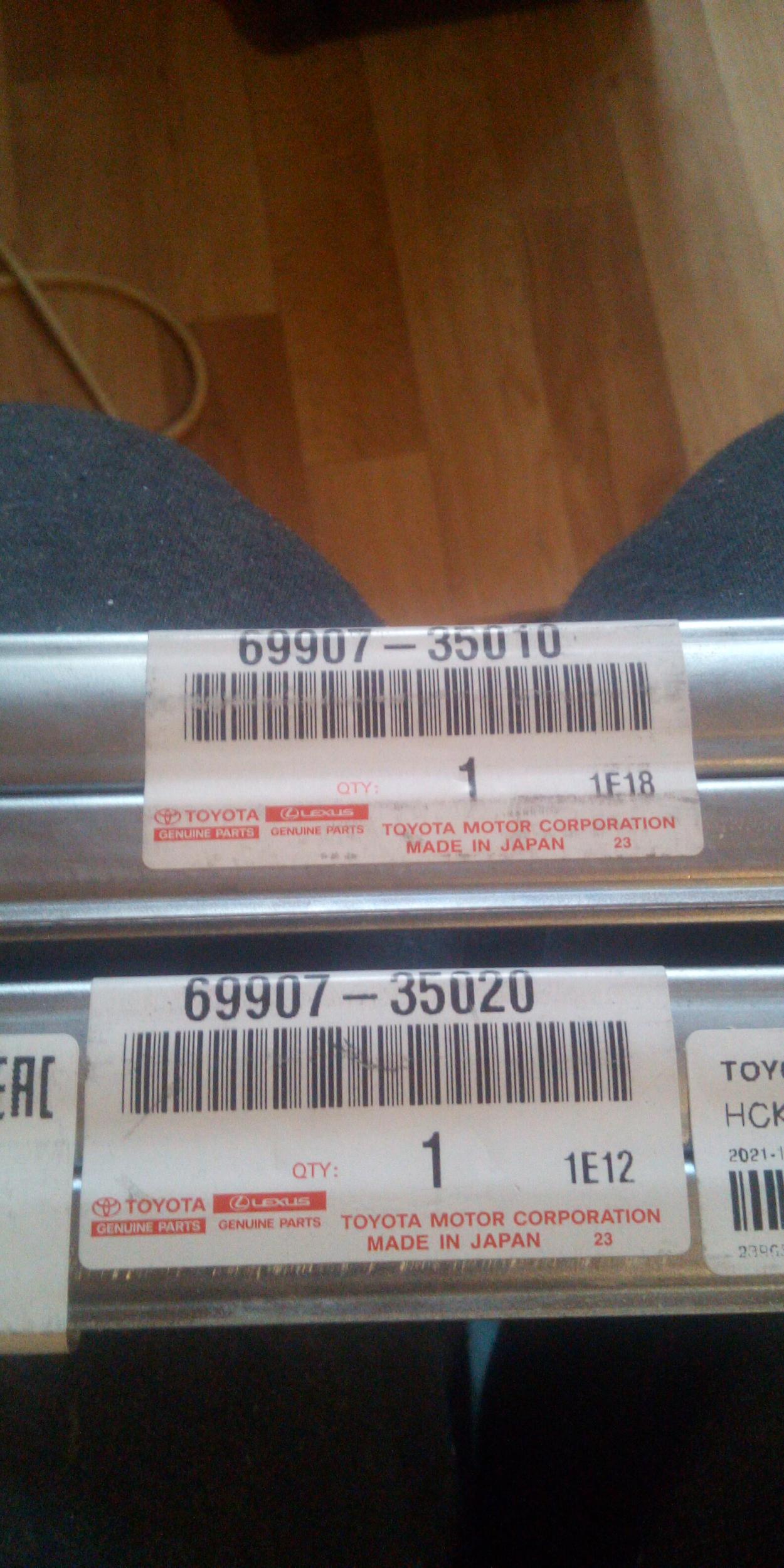

Можно номера направляющих?
20.12.2020 в 06:53, Makok сказал:
Померла года два три назад
жаль...

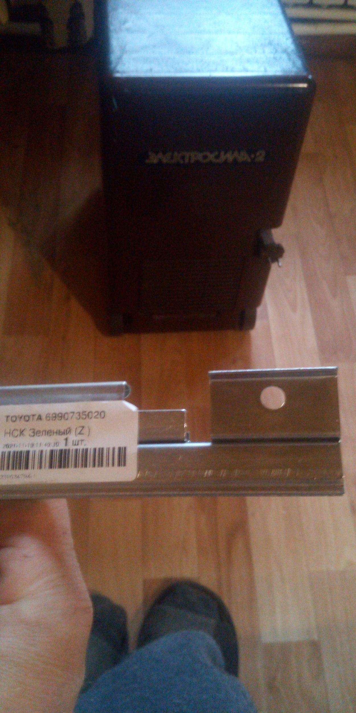

  • Откуда: Ивановская обл.г.Фурманов
  • Машина: Тойота 4 runner
Они одинаковые, только у одного есть крепление у другого нет
