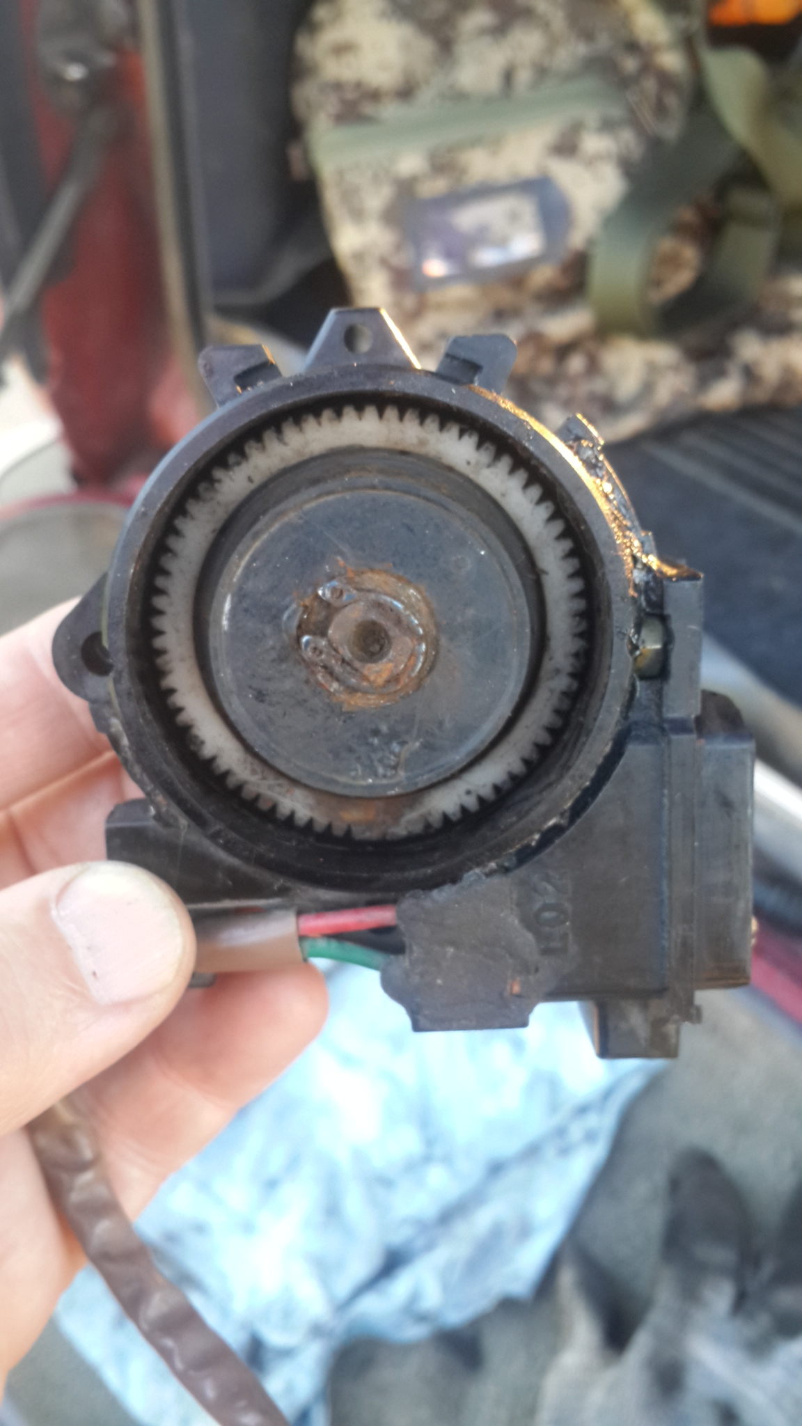

    реально оттуда вода вытекает после автомойки

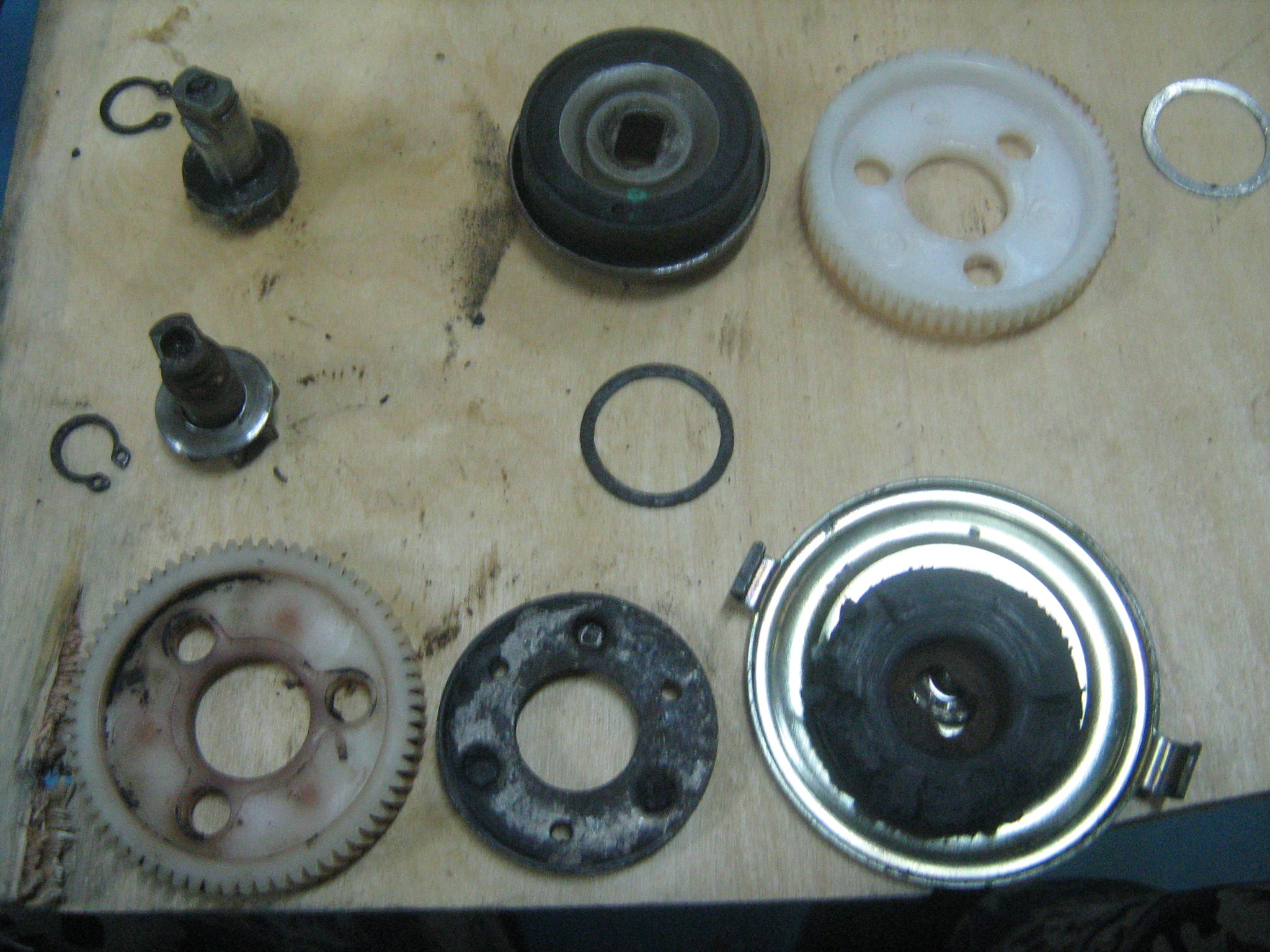

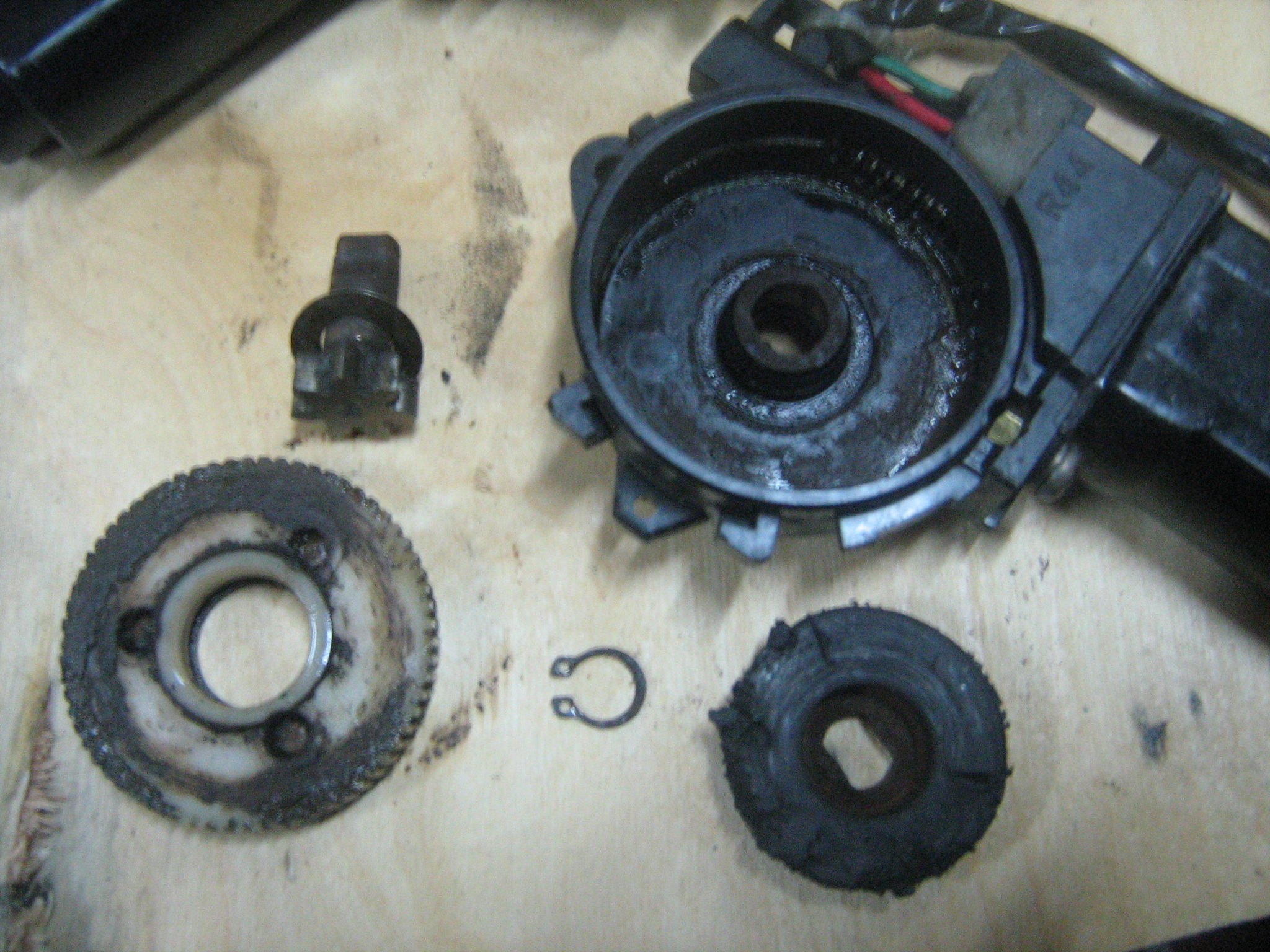

    Сейчас тебе скажут, что первые 15-20 лет вода набиралась в моторчики и плавно переходила в ржавчину. :ohmy:
    Когда я свои моторчики снимал и разбирал - все сухие были, а стекла еле ползали. Так что...

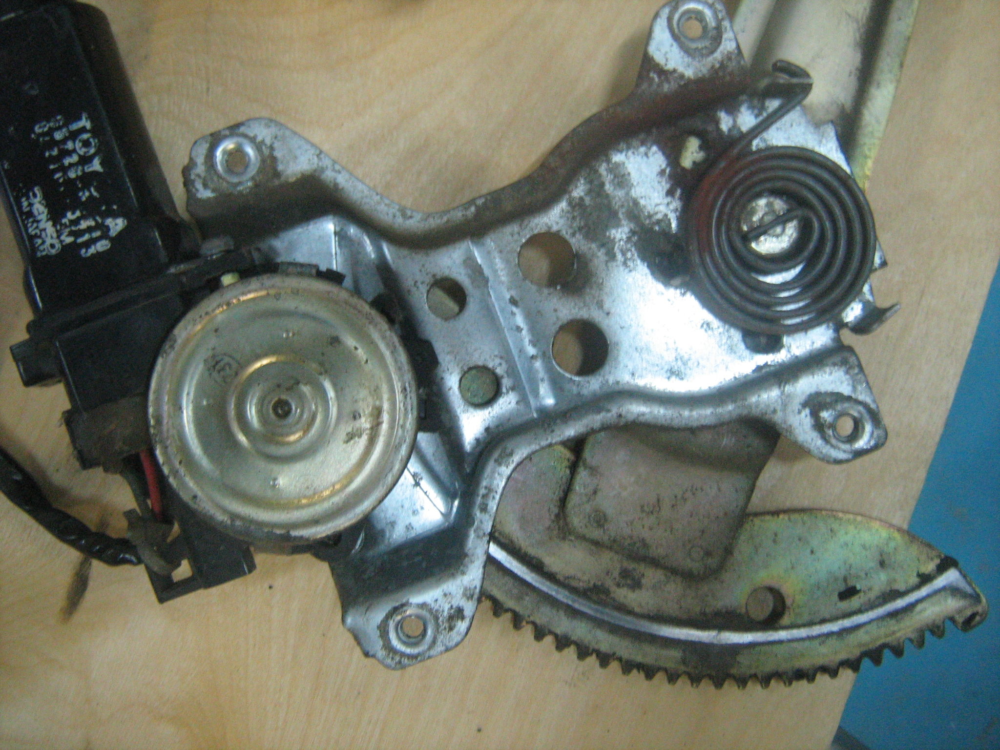

    По поводу всяких чудодейственные смазок летом у меня стекла ездят сносно и что интересно в дождь как и зимой надо помогать руками, хотя с чего бы это по смоченной водой резинке стеклу вроде как легче должно ехать, ан нет при таких условиях напрашивается вывод что надо не мазать резинку а наоборот тальком посыпать. А вот по поводу изношенного механизма с разбитыми втулками и пальцами в купе с заржавевшим мотрчиком это подтверждает другое наблюдение когда поднимается стекло видно как его перекашивает и если просто слегка надавить на поднявшийся край для компенсации перекоса то стекло идёт легче несмотря на дополнительное сопротивление

    И так же никто не воспользовался, или не отписался с результатом, моим советом насчет подтягивания спиральной пружины на механизме стеклоподъемников. Я вот у себя так сделал и больше пока в ус не дую.
