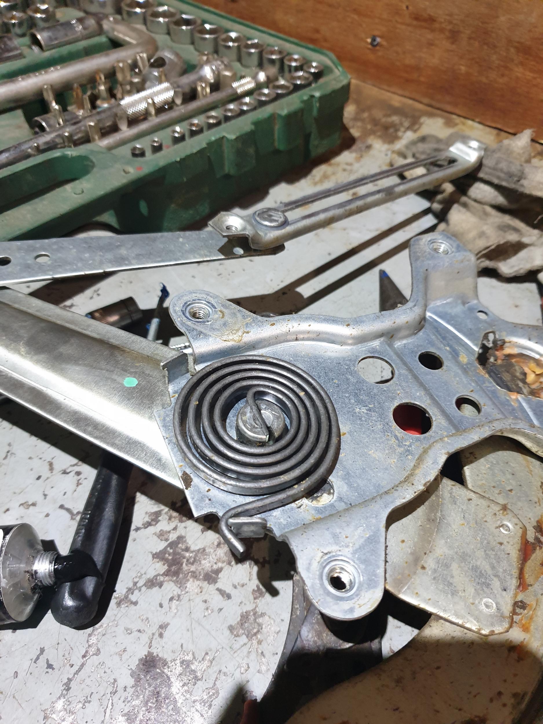

    Где тут мелькало про подтягивание стиральной пружины, так вот я подтянул на передних дверях на следующий день пришёл в гараж и проверил, так вот передние открылись и закрылись, а задние даже открыть до конца не смог. Хотя выводы делать пока ещё рано из гаража не выезжал проверял при около нулевой температуре. На днях прокачусь по улице у нас сейчас -20

    На мой взгляд, данная пружина установлена для компенсации веса стекла и механизма. Т.е. - пружина помогает мотору поднять стекло вверх. При опускании стекла пружина создаёт дополнительное сопротивление, тем самым мешая опусканию стекла.

    На опускание стекла пружина не сильно влияет. Так как стекло весит всё равно больше, чем она дает натяг, так что стекло всё равно под своим весом идёт вниз. А вот при закрытии как раз очень сильно помогает. У меня по крайне мере 2й год полет нормальный после подтяжки пружины.
    Если задние открыть до конца не смог, скорее всего проблема в чем то другом, так как дать такой натяг пружины вряд ли ты мог. У меня кстати на задних пружин вообще нет, так что с ними всё по старому.

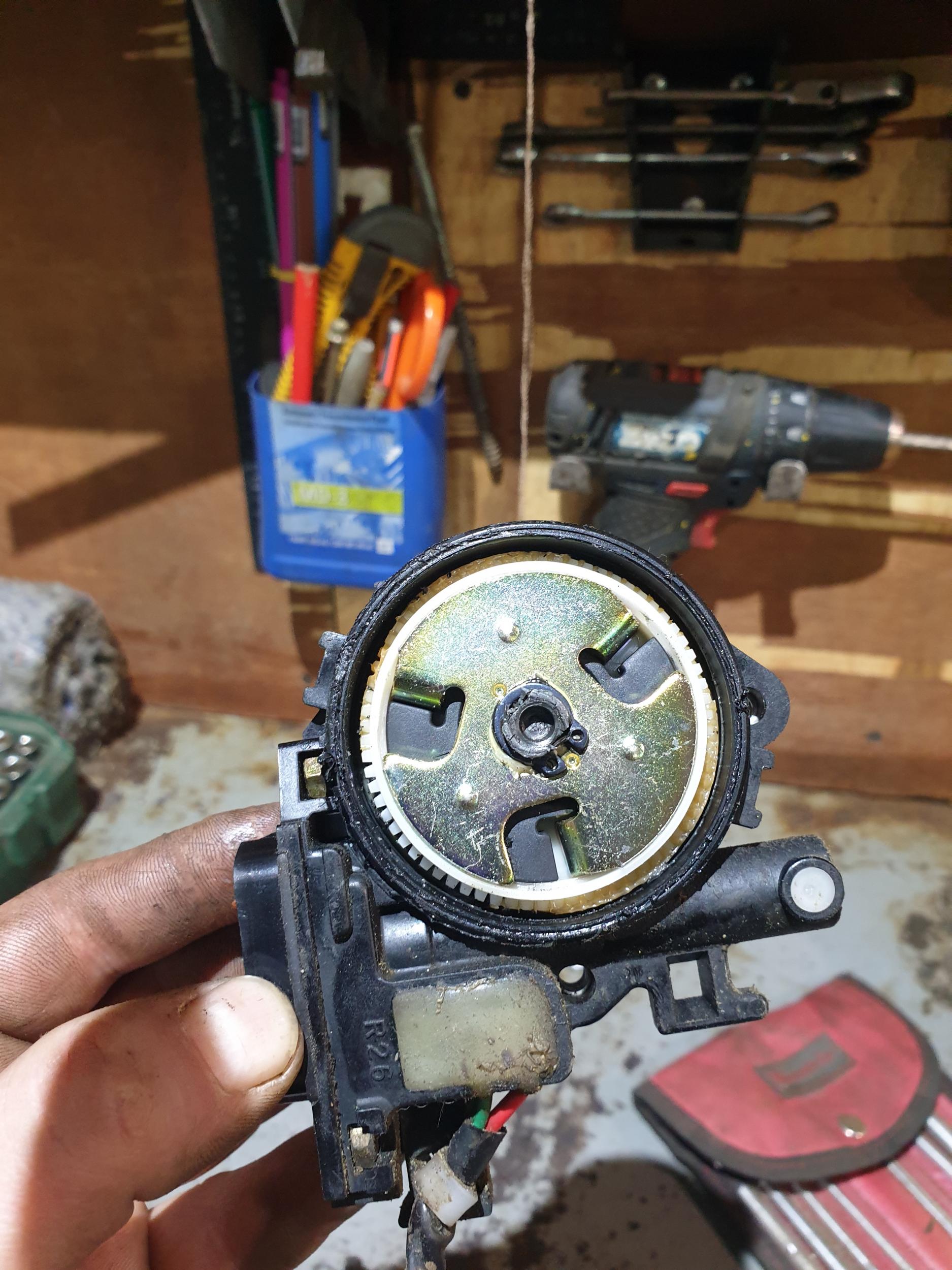

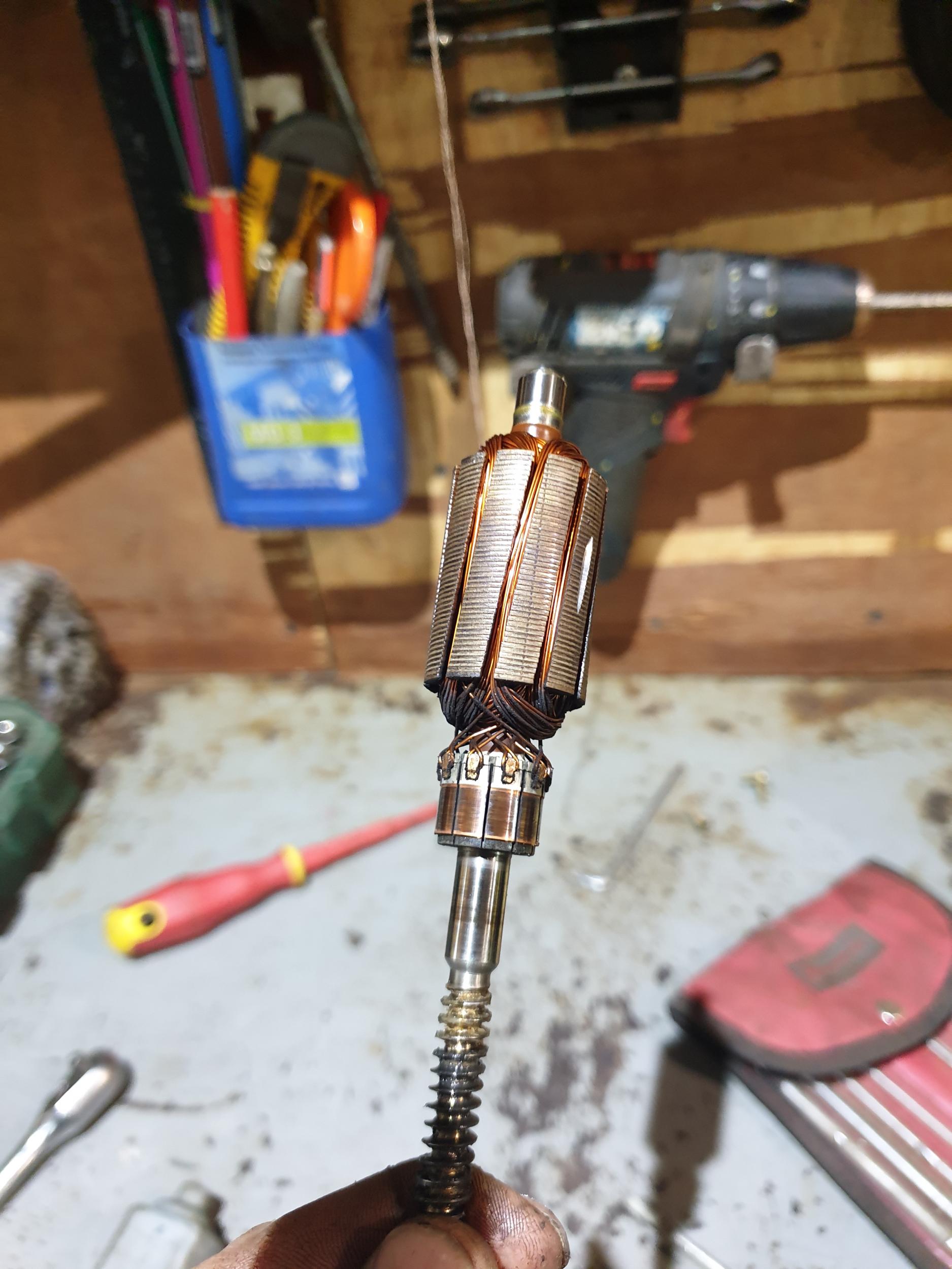

    А вау эффекта и не будет, так как проблема комплексная. Я, кроме подтягивания пружины разобрался с бархоткой на карте двери: можно тщательно с щеткой помыть(это лично не пробовал, но кто-то тут писал что работает), нижнюю полоску отрезать, купить новые - эффект примерно одинаковый.  И ещё подрезал резинку на одном, на втором новую оригинальную поставил.  С подрезкой эффект лучше оказался.
    Естественно полностью проверил механизмы и моторчики, на одном редуктор пришлось отремонтировать. Осталось разобраться с проводкой и тогда был бы вау эффект. Но это уже лень, работают уверенно без рук и ладно, водительское к тому же научил вверх автоматом закрываться.

    Да вот в чём дело моторчики, редуктора, механизмы в полном порядке
