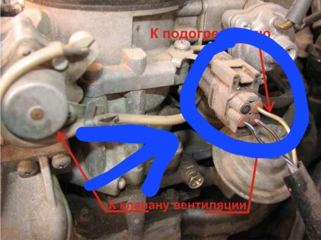

    Господа всех приветствую, столкнулся с проблемой, приобрёл недавно новый карб, но из за того что предыдущий владелец любил приложить руки там где не надо, он перепаял разъём для подключения карбюратора, теперь требуется купить новый разъём, вопрос только как он называется?(фото какой нужен разъём прикрепляю)
    • Машина: Toyota Land-Cruiser 80
    02.03.2024 в 03:42, Dilerook сказал:
    День добрый!! Я бы стал заморачиваться с оригинальным разъемом (дорого долго). Любой трех - пиновый разъем будет достаточно.
