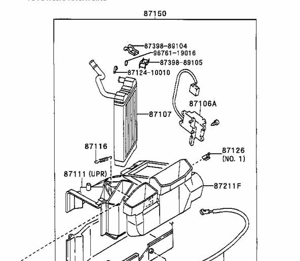

    А у тебя у печки обе трубки целиковые?
    Снял на днях у себя переднюю печку - и малость удивлен её конструкции.
    Одна из латуниевых трубок имеет муфту - см.рисунок.
    Причем соединение одной в другую уплотняется обычным резиновым кольцом...Обжим - стопорным кольцом....Как то не внушает мне доверия.
    Не это ли одна из причин завоздушивания передней печи? (естно когда есть полная уверенность на герметичность системы в других местах?
    Если ктото уже над этим задумывался - как это решали с этим узким местом? - пропайка или что?
    • Откуда: Сочи
    Такая же держит отлично. не переживай, если бы не держала воняло бы антифризом в салоне и коврики мокрые были... Кстати все соединения такие... На 3VZ трубка в развале блока так же уплотняется...

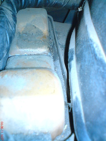

    -парни-полечите по фотке плизз-что это-дефект печки или сверху накапало
    -вроде не распухшая..
    Изменено пользователем столяр
    • Откуда: Сочи
    Сверху капать неоткуда, начало подтекания верхнего бачка. Скоро полъет ручьем, вовремя залез....
