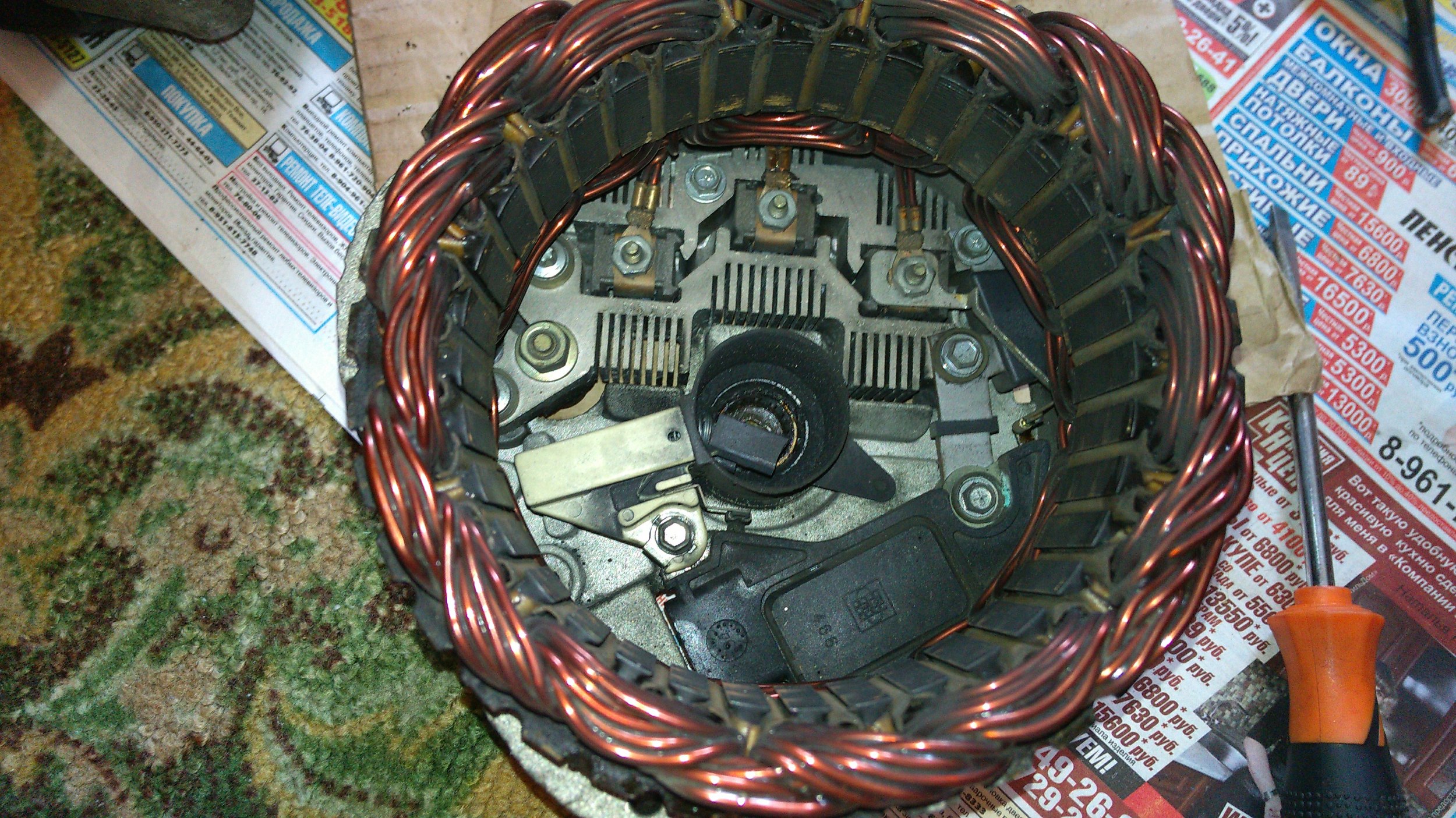

    Пришел генератор. Разобрал, почистил, дефектовал. Все болтики\гайки дюймовые. Подшипники покрутил и решил не трогать. Внутренний подшипник игольчатый. Даж смазка была еще цела. Напряжение реле регулятора 14.6В. Заказал новый щеточный узел раз уж разобрал. Хотя и старые щетки еще туда-сюда. Код аналога AHD1916 если кому интересно.

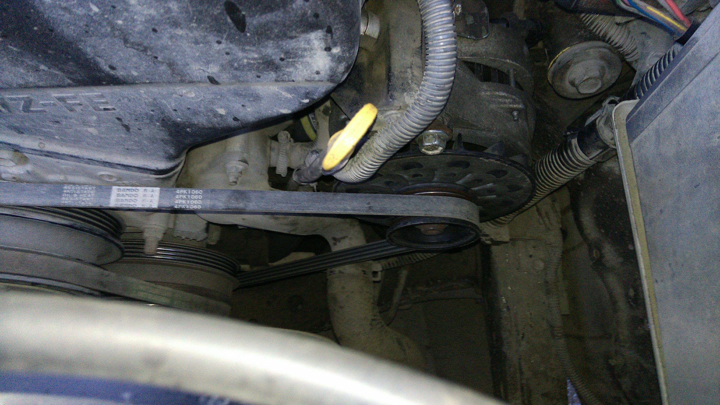

    Победил свою лень и поставил генератор наконец-то. Попозже напишу все детально на драйве. Из неожиданностей:  родного ремня генератора 1050 мало. Его просто невозможно натянуть, потому что сам гена упирается в шланг. Пришлось ставить старый 1060 который на ГУРе был. Думаю лучше вообще 1070 или  1065. Пришлось рассверлить плюсовую клему генератора сверлом на 8мм. Пришлось отклонять вниз кронштейн натяжителя чтобы гена пролез, а потом ловить правильное положение. Все остальное без эксцессов. Напряжение на холодном запуске 14,6. Потом медленно(минут 10) и постепенно опускается ровно до 14. И на этом значении держится как вкопанное. Видимо работает термокомпенсация. Ну вот как-то так. :)
