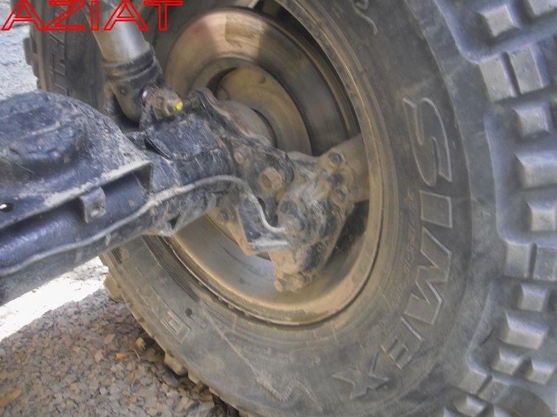

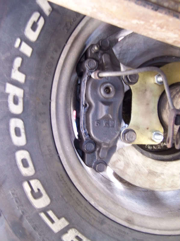

2AZIAT в аналогичных товарах фотки есть,что именно под передние суппорта эти железки подходят...,а так самое простое и не дорогое решение на тойотовских запчастях(если конечно с ручником не заморачиватся)
ПС где то у меня ещё фотки были с пиратов,если найду выложу

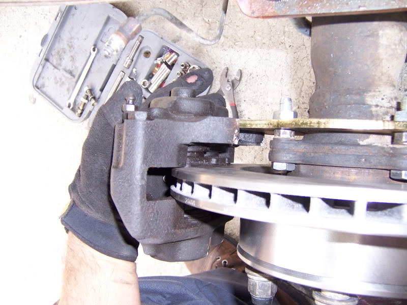

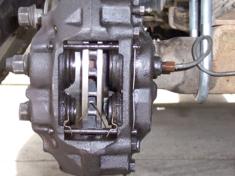

Фотки взяты с http://www.pirate4x4.com
...Андрей уже всё доходчиво объяснил...
Изменено пользователем rubenzon

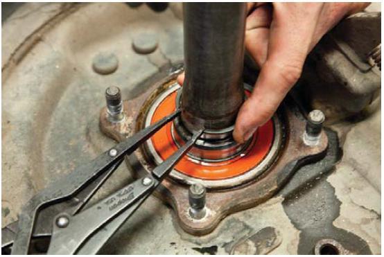

  • Машина: Toyota 4Runner II 1990 г.в. 3VZ-E, МКПП
а режут защитные кожуха на месте,
ну вот берем инструкцию от трейл-гир'а и смотрим на картинку:
С четырехкраным криком "Кийя", сопровождаемым ударом молотком выколачиваем эти 4 болта и всё...
Защита отваливается, подшипник на месте. Берем ножницы по металлу\болгарку и раскурочив ее снимаем и выбрасываем.
Вставляем обратно полуось и начинаем все прикручивать.
Где я ошибаюсь?
З,Ы, я бы тоже поменял и подшипники, и сальники, и все сразу, но бюджет - он не резиновый почему-то, а ставить хлам за 100 рублей не вижу смысла. Позже не вижу никаких проблем разобрать этот узел снова (после переделки снять тормоза - дело 10 минут) и поставить нормальный подшипник (SKF например). Никто кстати не знает как по человечески (типа 20х32х18 мм) называется задний ступичный подшипник?
